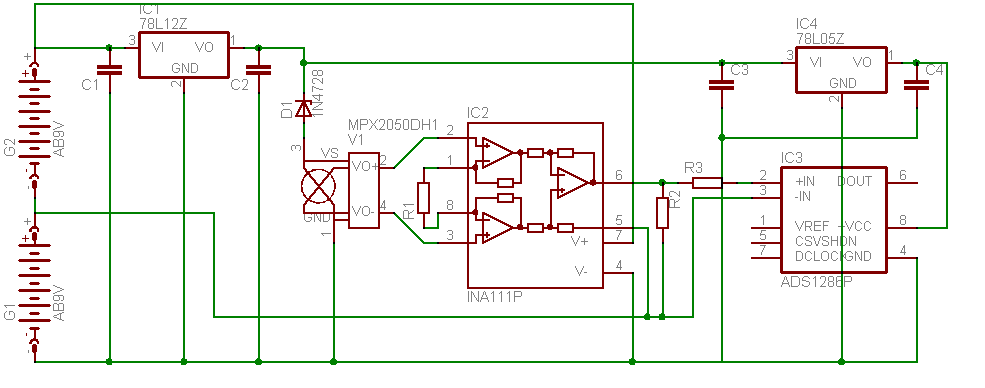

ich bin mir nicht sicher ob die Spannungsversorgunf für die Schaltung
im Anhang korrekt ist. Es kann passieren, dass nur eine der Batterien
angeschlossen ist. Kann es in diesem Fall zur Bauteilzerstörung kommen
und was könnte ich dagegen machen? Ich habe mal einen Widerstand
zwischen INA und den ADC gepackt, bringt der was?
3N
OP
Der ADC ist in Wirklichkeit ein ADS7822 und als absolute maximum ratings
sind für analog input -0.3V bis Vref+0.3 V angegeben. Daher meine Sorge,
wenn der INA in eine der Rails kippt weil nur eine Batterie an ist, aber
der ADS noch keine Versorgungsspannung hat...
Irgendwie hast du einen komischen Masse-Bezug.
VRef musst du natürlich auch noch beschalten.
Sehe ich das richtig:
Du willst die Differenzspannung des Drucksensors erst verstärken und
dann mit dem AD-Wandler messen?
Dein ADC sollte dann die "Masse" zwischen den Batterien als Bezug
haben.
OP
An Vref denke ich noch, aber Deine Idee ist natürlich korrekt. Der
Sensor macht ca 4,5 V Offset und ein paar mV Differenz. Die sollen
verstärkt und digitalisiert werden...
Was meinst Du mit "Masse zwischen den Batterien"? Der Punkt zwischen
den Bats dient ja jetzt bereits als Bezug für den ADC (-Vin)
>Der Punkt zwischen den Bats dient ja jetzt bereits als Bezug für den
>ADC (-Vin)
Der sollte meiner Meinung nach auch der Bezugspunkt für den ADC und
seinen Spannungsregler sein.
OP
Ist er doch, eben als -Vin. Oder meinst Du den Gnd vom ADC? Dann gäbe es
immer noch das Problem, dass ja die negative Batterie an sein könnte und
dann eben deutlich weniger Spannung als erlaubt anliegt, weild der INA
nach (-) kippt.
Hälst Du es für eine bessere Idee die beiden Batterien in Reihe zu
schalten und die Referenz wie in diesem Bild mit nem OPA zu generieren?
Was sieht der INA dann für einen Widerstand? Ist der unter einem Ohm?
Müsste, oder? Sonst leidet angeblich die CMR erheblich...
