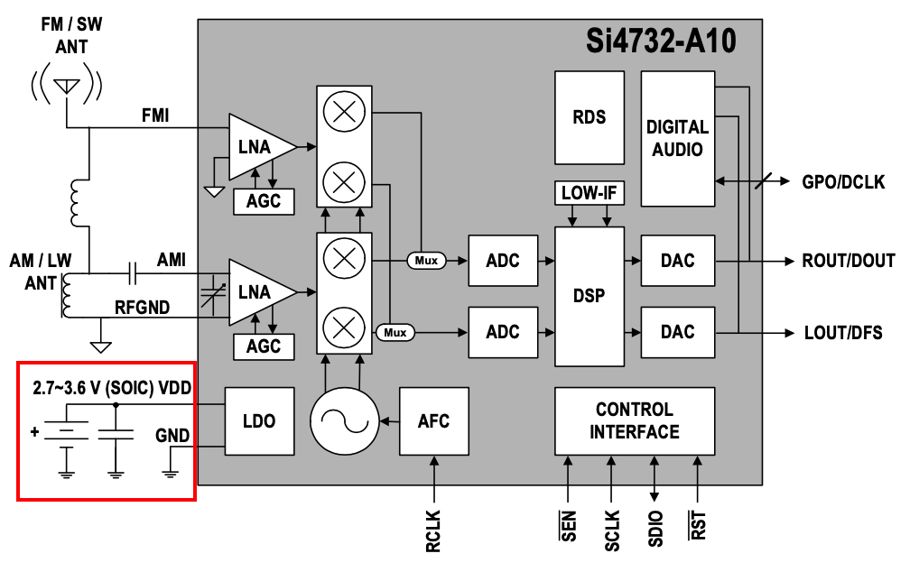

ich sehe bei Ebay, Amazon usw. immer wieder dies Empfänger mit dem
SI4732.
https://www.ebay.de/itm/294339240742?hash=item4487fc6326:g:Og8AAOSwoA1glL~K
Welche Frage ich mir stelle, der SI4732 ist laut Datenblatt ein
Rundfunkempfänger für AM und FM. Auf der Suche wie das mit dem IC mit
SSB funktioniert, habe ich Beschreibungen gefunden, dass SSB mit einer
dem entsprechenden Software realisiert wird. Ist das so möglich? Gibt
die Hardware das her, oder ist das was, was irgendwie funktioniert.
Wer hat sich so einen Empfänger gekauft, der Rundfunkempfang soll ja
recht brauchbar sein, aber SSB?
Wen ich mir die Schaltung des Empfängers ansehe, es gibt so Gut wie
keine Selektion am Eingang, das bereitet jemanden der sich schon längere
Zeit mit Funktechnik beschäftigt gewisse Schmerzen.
Auch der Aufbau, ein Arduino Board direkt neben dem SI4732 dürfte auch
für einige Störungen des Empfängers sorgen.
Das es für 35 Euro keine Professionellen Empfänger gibt ist schon klar.
Bleibt eigentlich nur noch die Vermutung, dass es sich hier um Spielzeug
handelt, Schrott wäre wohl übertrieben.
In welchen Geräten wurden diese ICs SI4732 usw. verbaut?

von Thomas W. (twust)
siehe
https://pu2clr.github.io/SI4735/#si4735-patch-support-for-single-side-band
In this context, a patch is a piece of software used to change the
behavior of the SI4735-D60 and SI4732-A10 device.
A patch is executed internally (run by internal MCU) of the device.
Usually, patches are used to fixes bugs or add improvements and new
features of the firmware installed in the internal ROM of the device.
Patches to the SI473X are distributed in binary form and have to be
transferred to the internal RAM of the device by the host MCU (in this
case Arduino boards). Since the RAM is volatile memory, the patch stored
into the device gets lost when you turn the system off. Consequently,
the content of the patch has to be transferred again to the device each
time after turn the system on or reset the device.
> Gibt
Nicht irgendwie, der IC ist einfach ein komplettes SDR in einem Chip,
sieht man ja Datenblatt. Und die Signalverarbeitung ist rein in Software
implementiert.
Siehe oben.
HF-Frontends werden bei vielen ICs direkt mit im Chip integriert. Ich
habe hier Chips mit abstimmbaren und mitlaufender Selektion, da gibts
nur einen Pin für die Antenne, der Rest ist auf dem Die.
Dich sollte aber niemand daran hindern können vor dem Antennenpin selbst
noch eine Selektion aufzubauen, so wie Du es brauchst.
Kann sein, muss nicht. Man kann jeden Empfänger mit schlechten
PCB-Design versaubeuteln.
Diese IC-Reihe ist in vielen Radios und Weltempfängern verbaut. Auch in
solchen wie PL880 u.ä.

Im Prinzip ist der Chip genau dort anzufinden, wo Ihn Silicon Labs
verortet sieht. "Si473x Enables AM and FM Capability for Any Consumer
Device"
Consumer Device -> also nichts mit Empfängern für BND-Abhörstationen,
Seefunkstellen und so weiter. Und wenn man sich an ein ordentliches
Design hält, dann macht die Si473x-Reihe ihren Job wofür sie entwickelt
wurde, dass kann im 50 Euro Taschenradio sein, genauso wie im 250 Euro
Weltempfänger. Allein die Filterauswahl per Software (AM bandwidth
filters (6, 4, 3, 2.5, 2, 1.8, 1kHz) and FM bandwidth filters (Aut, 110,
84, 60, 40kHz)) ist sonst im Bereich der Taschenradios gar nicht so oft
anzufinden.
Und so ein DE1103, PL880, ATS-909X werden mit der Chip-Serie ja bei
vielen Kurzwellenhörern auch erfolgreich eingesetzt.

Ich weiß was Du sagen willst, aber streng betrachtet ist die SI473x
Reihe auch ein SDR mit DSP, nicht das da Missverständnisse bei Bastlern
entstehen, die solche ICs nicht näher betrachten oder denen Begriffe wie
SDR und DSP gar nichts sagen. Filter und AM,FM,SSB- Demodulation läuft
auf dem DSP-Kern. Die größere IC-Reihe von Silicon Labs hat ein
schnelleres Rechenwerk und kann auch DAB oder HDRadio (USA) dekodieren.
Die passende Firmware lädt man dann nach einem IC-Reset in den DSP-Kern.
Gibt eine FW für DAB+ (bekommt man so über den Support) und eine
zusammen für FM und HDRadio (braucht man ein NDA, wegen HDRadio). Sirius
Support gibts wohl auch, habe ich mich aber noch nicht mit beschäftigt.
Prinzipiell betrachtet, läuft das im ICOM und Yaesu halt auch nach dem
Prinzip ab, ggf. mehrere Mischer (Doppel/Dreifachsuper). Sicher wird
dort auch mit höherer Auflösung digitalisiert um einen größeren
Dynamikbereich zu haben, als bei normalen SDRs für
Taschenradios/Weltempfänger oder DAB Radios. Bessere Selektion, ja - das
Schema bleibt im Prinzip wie beim SI473x.
 Gibt ein paar (semi)professionelle SDRs, die sind Directsampler und
samplen die HF gleich ohne Mischung auf eine IF/ZF mit schnellem ADC und
FPGA (um die Datenmenge überhaupt verarbeiten zu können). Trifft hier
aber in dieser Preisklasse alles nicht zu. Also das IC kann man schon
verwenden um sehr brauchbare Taschen- und Kofferradios zu bauen, wird ja
auch gemacht. Für Silicon Labs also Ziel erreicht. Wie lange die ICs
noch verfügbar sind kann ich nicht sagen. Schon ziemlich lange und mir
ist keine Abkündigung bekannt.
VG
Tom
