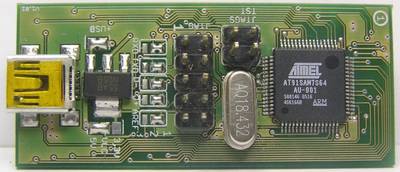

von André K. (freakazoid)
@Dirk:
'nur' eine Header-PCB, oder auch 'Kleinzeug' dabei?
Laut Foto ist da z.B. eine Mini-USB-Buchse. Laut Beschreibung
allerdings nicht ;-( Wäre ja doof, wenn man alleine die nachbestellen
müßte.
Um es Kurz zu machen:
Ich hab einen AT91SAM7S256 hier liegen. Was würde es kosten
um den so aussehen zu lassen wie in Deinem Shop:
http://www.myevertool.de/typo3temp/pics/04ab888231.jpg
Grüße, Freakazoid
von Dirk (Gast)
Auszug von meiner HP: Lieferumfang: 1x PCB AVRSAM Version 1.01 + 1x SMD
40 Pin Sockel + 2x SMD Tantal + 1x Diode BAT54C + 1x SMD Kondensator +
7x2 Stifleiste
Ein bischen Kleinzeug ist mit dabei, aber einigs muss man bei z.B.
www.csd-electronics.de bestellen.
Siehe die Bills of Material:
http://www.myevertool.de/fileadmin/pdf/AVRSAM101270606.pdf
Es sind alle Preise bzw. alle benoetigten Teile aufgelistet.
Am Montag 2.10.2006 reduziere ich den Preis für den Lieferumfang des
AVRSAM (Lieferumfang: 1x PCB AVRSAM Version 1.01 + 1x SMD 40 Pin Sockel
+ 2x SMD Tantal + 1x Diode BAT54C + 1x SMD Kondensator + 7x2 Stifleiste)
auf 15 Euro.
Ich hoffe die Informationen sind für Sie ausreichend, ansonsten können
Sie mich abends im IRC Chat oder per Email erreichen.
Gruß,
Dirk Büttner
www.myevertool.de
