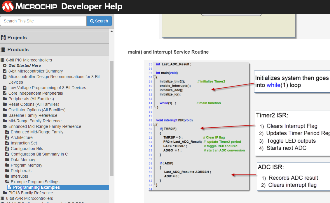

von Der müde Joe (Gast)
Microchip selbst hat das etwas im Angebot:
https://microchipdeveloper.com/8bit:start
Viel Spaß!
