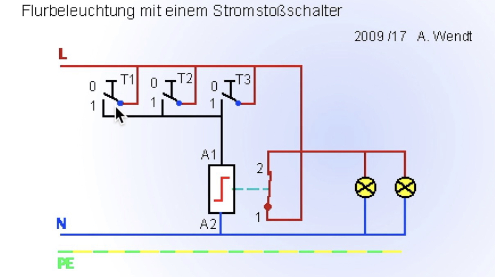

In meinem Bus habe ich 3xLed Strips für die Deckenbeleuchtung verbaut,
die jeweils von 3 Positionen aus und eingeschaltet werden können mittels
Tastschaltern über ein Stromstoßschalter.
Nun ist es so, das die Beleuchtung auf dem Dach (Die nichts mit der
Deckenbeleuchtung zu tun hat) ohne erkennbares Muster oder Logik an oder
ausgeht. (Beleuchtung auf dem Dach wird über meinen Microcontroller oder
Arduino gesteuert)
Das gleiche trifft auf die Standheizung zu, die gerne mal abstürzt,
sobald ich einen Taster für die Deckenbeleuchtung betätige.
Allerdings funktioniert alles einwandfrei, wenn ich den
Stromstoßschalter manuell betätige.
Habe bereits alle Taster & Lampen in diversen Varianten an- und
abgeklemmt, um vielleicht das Problem zu finden, leider ohne Erfolg.
Im Verdacht habe ich jetzt einen zu hohen Anlaufstrom der LEDs, warum
sollte es aber dann problemlos über die Manuelle Betätigung
funktionieren?
Vielleicht habt ihr Ideen, die ich überprüfen oder ändern könnte.

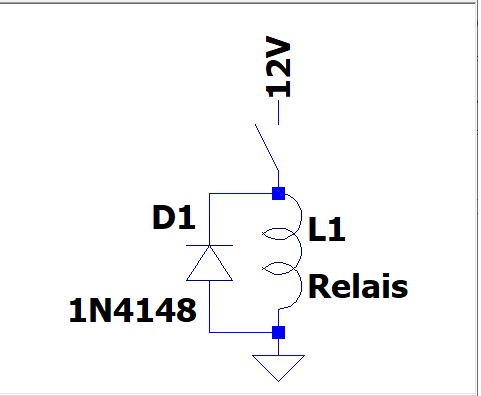

Welche? Die von deinem Link passt nicht, denn die ist für Relaissockel
von Finder. Eine 4007 o.ä. für 10 Cent erfüllt den Zweck auch, die
kannst Du direkt mit an das Stromstoßrelais anbringen.

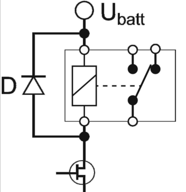

Wenn ich es es jetzt richtig verstanden habe, schalte ich die Diode
parallel zu A1 & A2 (Wie im angehängten Bild?)
Gehe also mit einem Stromdieb an Plus und Minus vor und hinter den
Stromstoßschalter.
Und Löte die Diode dazwischen, richtig?
In dem angehängten Bild gibt es kein A1 und A2. Du hast irgendwo her ein
Teilschaltbild gepostet in dem ein Relais über einen Mosfet angesteuert
wird.
> Stromstoßschalter.
Du hast doch eine quasi funktionierende Schaltung, bei der nur die
Freilaufdiode fehlt. Wo und wie die hingehört hat Stefan dir erklärt:
Stefan ⛄ F. schrieb:
> Anode an A2, Kathode (die Seite mit dem Strich) an A1.
