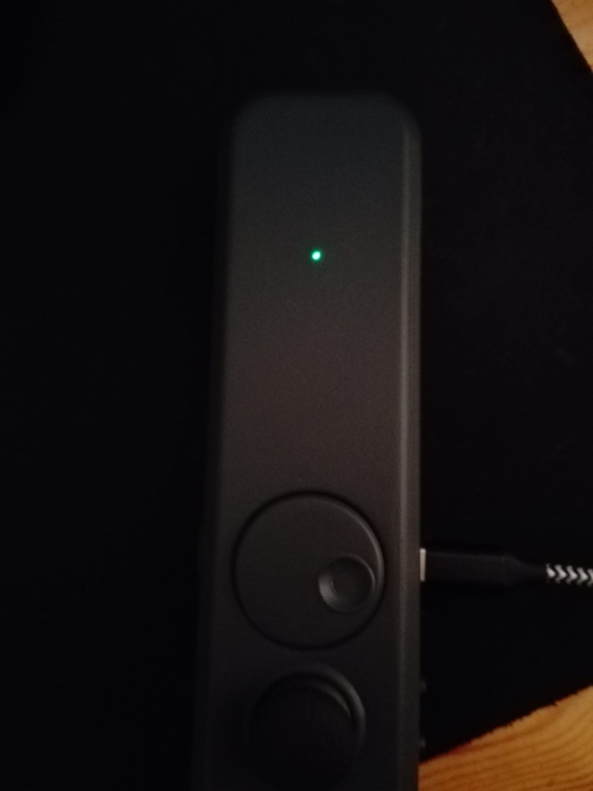

ich möchte eine einzelne SK6812 RGBW LED (5V, "Neopixel") per ESP32
(3.3V) ansteuern.
Ist es okay, wenn die LED mit 5V Versorgungsspannung betrieben wird, der
ESP32 aber nur mit 3.3V arbeitet?
Viele im Internet schreiben, dass es funktioniert. Aber könnte das dem
ESP32/GPIO-Pin nicht schaden, wenn die Versorgungsspannung der LED bei
5V liegt?
Oder gibt es noch eine andere Möglichkeit, die LED "sicher" mit 3.3V zu
steuern?
Platz ist sehr begrenzt, daher würde ich mir den Pegelwandler gerne
sparen.
Die einzelne LED soll lediglich als Status-LED verwendet werden,
Farbtreue/Helligkeit/Updaterate o.ä. sind mir nicht wichtig.
Danke und schönen Sonntag noch!

Gast #6811946
Ja, es ist nur eine einzelne LED die als Status-LED in einer
3D-gedruckten Fernbedienung dient.
Auch wenn das 3,3V Signal vom ESP32 gereicht hat, habe ich es jetzt mit
einer Diode gelöst, so wie Joachim B. es vorgeschlagen hatte, Danke!
Bisher funktioniert es :)
