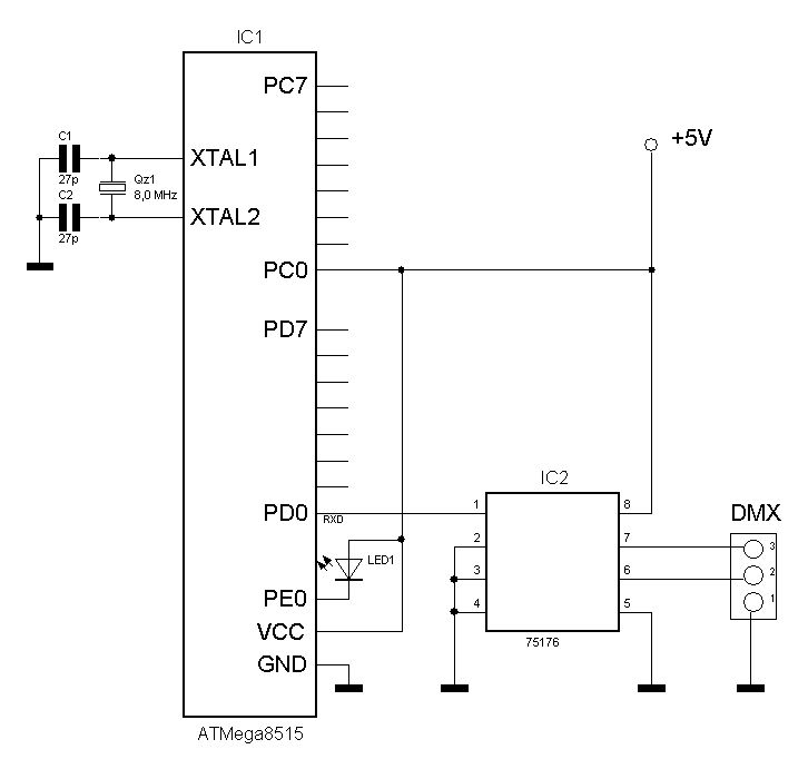

Hallo, ich hab mal das "Tutorial" zum DMX-Empfang von Hennes Seite auf meinen Atmega8515 kopiert. Ich hab es zum Testen etwas modifiziert, adresseL und adresseH hab ich auf Register r20 und r21 geschoben, damit diese nicht über Port C gefüttert werden, sondern eine statische Zahl haben. .def adresseL = r20 .def adresseH = r21 ldi adresseL, 0x02 ; Einlesen der Startadresse -> das sind die Änderungen vom Register her. Ich verwende einen 4MHz Quarzoszi und musste damit das UART anpassen: statt ldi temp, 0x01 wurde ldi temp, 0x00 laut Datenblatt. So, dass waren eigentlich die Änderungen. Jetzt habe ich noch den Treiber vorgeschalten, wobei rxd zum avr geht und die anderen Ausgänge auf Masse sind. XLR-Buchse mit je 10 cm Draht habe ich an die Eingänge angeschlossen. Weiterhin habe ich noch eine LED an PIN E0 geschalten. Diese sollte ja bei einem Wert über 128 an gehen und darunter aus gehen. Als Lichtpult verwende ich den GLP Scanoperator 12 Advanced Nun ist das Problem, dass diese Ausgangs-LED flackert, sobald ich die Fader bewege. meistens flackert sie nur bei Bewegung von mehreren Fadern gleichzeitig. Sobald ich nichts mache bleibt die LED auch so, entweder an oder aus. Weiss da jemand drüber Bescheid. Habe alles auf Steckbrettern, weiss ja nicht inwiefern das DMX-Signal auf den 10cm-langen Weg bis zum Treiber gestört wird?! Muss ich irgendwas mit der XLR-Abschirmung machen? gruss strohmas

So hier ist nun der Schaltplan! Michael U. schrieb: Frage: ldi temp, 0x01 wurde ldi temp, 0x00 laut Datenblatt ich kenne den Zweck dieses Wertes im Programm nicht, wenn es aber Bestandteil irgendeiner Zählerei ist, dann sind 0x01 = 1 und 0x00 = 256 Durchläufe... --> Das ist für die Baudrate in Abhängigkeit der Frequenz da, so bedeutet die 1 = (8Mhz/(16*250))-1. Bei 4 MHz dementsprechend 0.
Hallo, dürfte nicht funktionieren, mit 4MHz kann der 8515 keine 250kBit, die gehen nur mit 8MHz. Der Mega8515 könnte sie im x2-Mode. Gruß aus Berlin Michael

@Sonic: Das ist unnötig, wenn man die Routine von Hendrik Hoelscher nutzt. Zur kompletten Erkennung ist das USART ausreichend. @stromas: Wieso liegt PC0 auf +5V ??
PC0 liegt auf +5V, damit der DMX-Kanal 1 ausgelesen wird, da ja die Adresse über den Port C geholt wird. Zusätzlich wird das 9. Bit vom PIN E2 geholt.
Sowas parkt man aber besser mit ´nem PullUp auf dem betreffenden Pegel, sonst raucht´s bei falscher Programmierung mal sehr schnell... High und Low-Pegel passen bei vernünftigem DMX-Equipment schon, allerdings kann die Pinbelegung des RS485 vom invertierten und nichtinvertierten Pin vertauscht sein. Also gegebenenfalls mal XLR 3 mit XLR 2 tauschen. Ansonsten müssen sowohl an Controller, als auch an den Interface-IC noch je 1x 100nF von 5V nach Masse!

Wenn die Schaltung mittlerweile kompatibel zu dem Transceiver ist (http://www.hoelscher-hi.de/hendrik/light/dmxled.htm), kannst Du die fuses entsprechend meiner AN011 setzen (wobei der falsch geproggte Controller wahrscheinlich inzwischen nicht mehr ansprechbar ist). (findet sich unter: http://www.hoelscher-hi.de/hendrik/light/ressources.htm) Wenn Du das erledigt hast, lädst Du die Diagnosefirmware (board.hex) und schaust, wo der Fehler liegt und beseitigst ihn. DANACH kannst Du Dir Gedanken über eigene Programme machen. Wozu dieses herumorakeln und vor-sich-hin-basteln, wenn man mal schnell den Fehler finden könnte? Hendrik

Falls die Schaltung kompatibel ist und du keinen wilden Drahtverhau gebaut hast, kannst Du mir sie mal rüberschicken und ich schau mir das an... (Meine Adresse findest Du im Impressum; PLZ ist 52062) Versandkosten (hin & zurück) gehen auf Dich. Ich denke, Du hast die aktuelle Version des board.hex und der AN gezogen. (Vor wenigen Wochen habe ich sie überarbeitet.) Es sollte regelmäßig blinken und der DIP-Test sollte auch funzen. Für die Frequenz habe ich ja einen eigenen Test in dieser Firmware... Bislang vermute ich auch, dass Du die Fuses verbockt hast oder D+ und D- vertauschst hast. Grüße, Hendrik
so jetzt funzt alles. ich wusste ja nicht, dass der quarz so rummuckt, wenn der ein stück weg ist. aber trotzdem danke für eure zahlreiche hilfe gruss strohmas
na mit 10 cm langen bananenkabeln habe ich das eine steckbrett mit dem quarz und das andere steckbrett mit dem µC verbunden ;)
...und das nachdem ich geschrieben habe, dass der Krempel schon auf Lochraster bei mir ab und zu hakelt... Du bist ein Spezialist ;-) Hendrik
