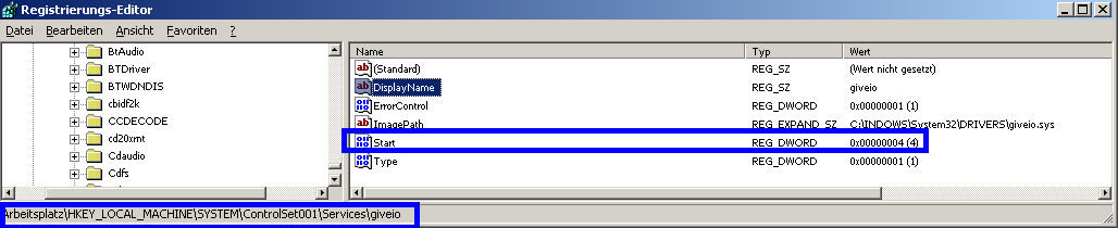

und ganz wichtig unter WIN XP braucht du einen Treiber der den Zugriff auf den Port erlaubt da WIN XP das unterbindet ansonsten versuche es mal unter WIN98 da geht es. Es gibt da einige Programme für WIN XP die das freischalten eine wäre allowio.exe da muss man dann Ponyprog so starten allowio.exe "c:\xyz\ponyprog.exe" /a Oder es gibt da einige Treiber wie GiveIO.SYS oder FreshIO.SYS die in der Registry eingetragen werden, da kann man dann über dn Starttype einstellen ob Sie immer mitgestarten werden sollen oder nur wenn Sie gebraucht werden....
#407305
und noch ein kleiner Nachtrag PortTalk.SYS gibts da auch noch glaube das hängt aber mit dem AllowIO Programm zusammen wird also durch diesen Aufruf gestartet. Googel mal etwas nach Port Driver und du wirst bestimmt fündig.

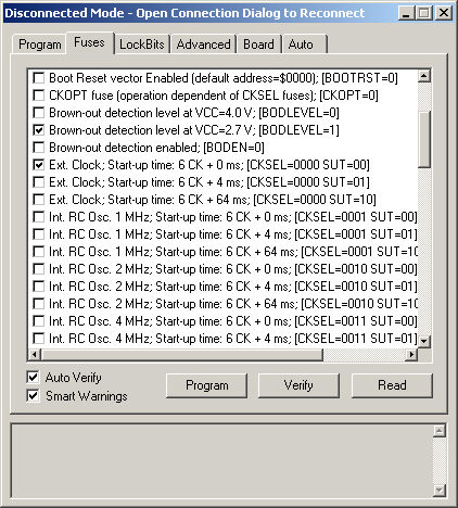

Ich habe den AVR zuerst ausgelesen, mit Read Device: hat auch funktioniert, hatte lauter FF und danach ein Meldung Read OK. Dann habe ich folgende Fusebits gesetzt (also Häkchen hin gemacht): BODEN, BOOTSZ1, BOOTSZ0 und SPIEN(war ausgegraut, konnte ich nichts ändern) dann habe ich auf Write gedrückt und dann kam auch gleich der Fehler "...(-24)".
#407337
bevor man an den Fuses was rumstellt immer erst die Fuses auslesen, damit die alten Fuses auch übernommen werden Standartmässig ist z.b CKSEL=0001 und SUT=01 eingestellt also 1Mhz interner Takt mit 64mSek Pause bevor der AVRS losrennt. Nach deiner Aktion düfte das dann CKSEL=0000 und SUT=00 sein was externer Takt ohne Pause bedeudet. Bei Ponyprog muss man jedes Bit einzeln setzen im AVR Studio wählt man nur den gewünschten Modus aus, siehe Bild. Um das Teil jetzt zu retten musst du nen externen Takt zuführen, dazu musst du entweder nen Astabilen Multivibrator bauen oder nen anderen AVR so programmieren das er an einem Pin ständig toggelt und das dann auf den Takteingang des AVRs legen.
#407338
sorry standartmässig ist natürlich CKSEL=0001 und SUT=10 eingestellt
Ich habe mir zum "anschieben" einen Quarzoszillator auf eine Stück Leiterplatte gesetzt, eine alte Prüfspitze an den Oszill-Ausgang gehängt, 2 Strippen um das Ding mit Saft zu versorgen und "piekse" damit den xtal1 Pin an. Das war´s eigentlich schon. Ach so, die Frequenz ist wurscht, solange sie im AVR-Bereich liegt.

Ja, haupsache irgendeinen Takt. Ohne geht nix. Check doch auch mal den thread von Thomas O. Ich arbeite nicht mit PonyProg, kann dir dabei also nicht helfen.
