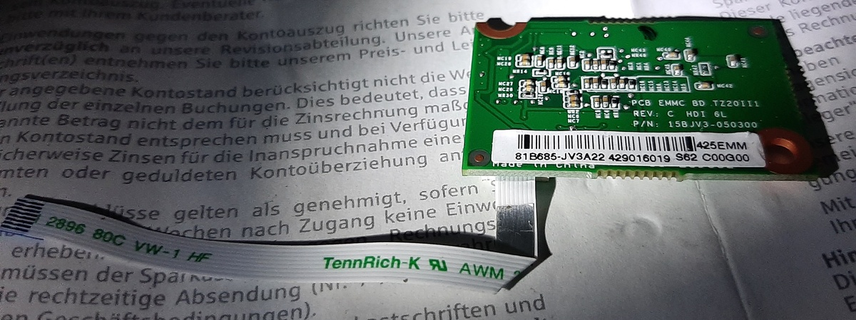

Moin.
Kann mir hier jemand weiterhelfen bei der Pinout-Idendifizierung des
8-Pin-Anschluss-Flachkabels? Das steckt, wie man unschwer erkennt an der
eMMC Flashmodul Einbaumodulkarte. Die stammt aus einem Medion Tablet mit
Windows 8.1. Das ist auch hier drauf installiert.  Verbunden mit dem
Hauptchassis ist diese Flash eMMC über das im Bild zu sehende
8-Pin-Kabel.
Was ich benötige, ist die genaue Pinfolge dieses Anschlusses. Soweit ich
bisher identifizieren konnte, ist
- Pin 1 ? nicht idendifiert( vermutlich unter der Buchse)
- Pin 2  VDD + (3,3 oder 5 V? )?
- Pin 3 ? nicht idendifiert( vermutlich unter der Buchse)
- Pin 4 ?nicht idendifiert( vermutlich unter der Buchse)
- Pin 5 und
- Pin 6 als Datenstraße -Paar 1
- Pin 7 und
- Pin 8 als Datenstraße -Paar 2
änlich eines Anschluss-Datenkabels für SATA-Platten..
ALSO 5 u 6  bzw. 7 u 8, , die jeweils auf der Platine je über eine
Dual-Leiterbahn in Richtung Controller führen. Um welchen es sich  hier
handelt  kann nicht idendifiziert werden, es ist kein lesbarer
Stempelcode zu sehen, nur Bruchstückhafte Kennung irgendwas mit
Samsung...
Da insgesamt 8 Pins hat, dürfte das nicht schwer sein, ich hab selbst
bisher diese Module mit diesem Flexkabel nirgends incl Pinout im Netz
gefunden.
Warum interessiert das? Weil ich dieses eMMC Card-Flash-Modul als 2.
Speicher in ein Medion Tab zusätzlich verwenden möchte über USB oder
MICROSD/TF bzw. SD-Karten-Einschub-Schacht Adapter, nur brauch ich die
genaue Pinfolge, um das dann zu realisieren. Für eine normale SATA oder
MiniSata ist kein Platz. Ein fertig vorbereiteter TF-Micro-SD-, sowie
SD-Adapter, ist bereits vorhanden, nur ist hier ja die Pinbelegung
anders. DASS das eMMC-Modul(Bild) über diesen Anschluss angesteuert
werden kann, ist bereits bestätigt. Nur ist der Kontakt zu demjenigen
abgebrochen, der sowas schon in der Praxis angewendet hat. Daher suche
ich hier um Hilfe.
Vielen Dank vorab. Es wäre schön, wenn hier jemand die 8 Pins genau
bezeichnen kann und auch ein Anschlussbild an ein USB-Adapter, oder
SATA-Festplatten-Adapter-Kabel oder änlich gebrauchsfertig beilegen
kann.

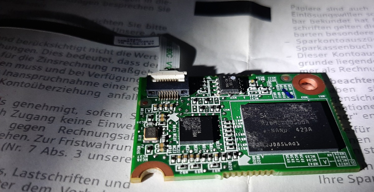

Gast #6813388
fchk schrieb:
> Mach nochmal ein neues Foto, woman die Chipbezeichnungen komplett
> lesen kann und nicht die Hälfte von Klebstoffresten verdeckt ist.
> fchk
nützt dir doch nichts, ich such ja nur das Flexkabel-Pinout. die
Kleberreste zu entfernen ist nicht, ich hatte das ja versucht, aber
dabei geht die Schrift komplett verloren. Das funktioniert weder mit
Alnohol noch solchen Flüssigkeiten, das Zeugs darauf ist leider
steinhart. Da klebte eine aus Porzellan oder sowas Platte 20 x 23 x
0,5mm drauf, die nicht nötig wäre, aber das Ergebnis siehst ja. Das war
original mit dem Chassis verklebt, als Halterung oder Kühlpad oder
änlich vermute ich mal.
Gast #6813413
Die Platine ansich ist noch voll funktionsfähig. Da drauf ist Win 8.1 64
bit installiert! Tausche ich die beim baugleichen P2212 aus, bootet der
davon. In diesem Tablet kann ich aber die 2. eMMC, (64GB-Version mit
Win10 21H1-64bit ist da drauf), aber gleiche Bauform, gleiches
Flexnabel, ebenfalls  nicht idendifizieren , da auch die diese verklebte
steinharte Platte auf den Chips hat und so die Schrift verdeckt. Ich
wollte diese Platine als internen oder externen Zusatzspeicher nutzen.
Nur weiss ich nicht, wie das anklemmen kann, weiß aber, daß diese Module
wie über USB oder auch vermutlich SATA-Pinkabel angesprochen werden
können. Nur irritiert das 8-Pin-Flexkabel, mit sichtbar 5 von 8 Pins
hat. ok, auch GND ist identifiziert, Aber: Ab Hier muss man aufpassen,
dass die 4 Datenpins in der rchtigen Pinfolge angeschlossen werden
müssen, und hier liegt mein Problem, was ich nicht bisher gefunden habe,
zu lösen. Daher die Frage, wie welcher Pin woran an SATA-Kabel
angeschlossen werden kann. Das Tabletboard hat 2 SATA-Buchsen frei
liegend bereits drauf bestückt, und die sind auch funktionierend. Daran
soll dieses eMMC-Modul. Eine externe Festplatte wird an diesen Buchsen
voll unterstützt. Das hab ich getestet im offenen Zustand. Also sind die
aktiv nutzbar, und 8 Pins sinds auch, nur welcher Pin kommt vom
Flex-Anschluss an welchen Pin der SATA-Buchse?? Oder gibts für diese
Flex-Kabel eMMC-Flash-Module ein USB-Moduladapter? Das gilts zu klären,
damit wäre mir schon geholfen. Experimentieren ist hier nicht, da 1 Pin
an verkehrtem Pin , schon ist die eMMC  und oder das Zielgerät für immer
Schrott!! Hast das Desaster erkannt? Ok, vielleicht weiß ja noch jemand,
wie man diese gezeigten Module extern verwenden\nutzen kann. Anfragen
kostet nur Hoffnung, nicht mal Mühe. Allenfalls Zeit.
Danke.
Schreibfehler bitte entschuldigen, Artikel wurde mit Smartphones
Minitasatur getippt.

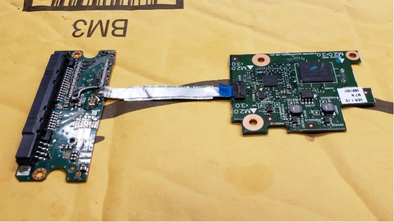

Das ist absolut proprietär, da greift kein Standard. Der Ansatz wäre
gewesen, die Chipbezeichnungen herauszubekommen, sich die Datenblätter
dafür zu besorgen und damit zu sehen, was für eine Schnittstelle hier
überhaupt implementiert worden ist. Das kann alles sein: USB, SATA,
MMC,... Durch Messen hätte man dann das Pinout rausfinden können.
So hast Du nur die Chance, keine zu haben. Vergiss das ganze einfach.
fchk

#6813853
Schwierige Sache, wen könnte man denn im Internet fragen wenn man nur
das weiß was auf der Platine steht? Hm ... wir haben das 21.
Jahrhundert, wo könnte man die Bezeichnungen bloß eintippen?
Edith sagt mir gerade es sei SATA da sich die Geschwindigkeit durch
Installation der Intel AHCI Treiber erhöhe und Windows die Platte als
SATA Platte erkenne.
