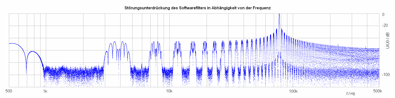

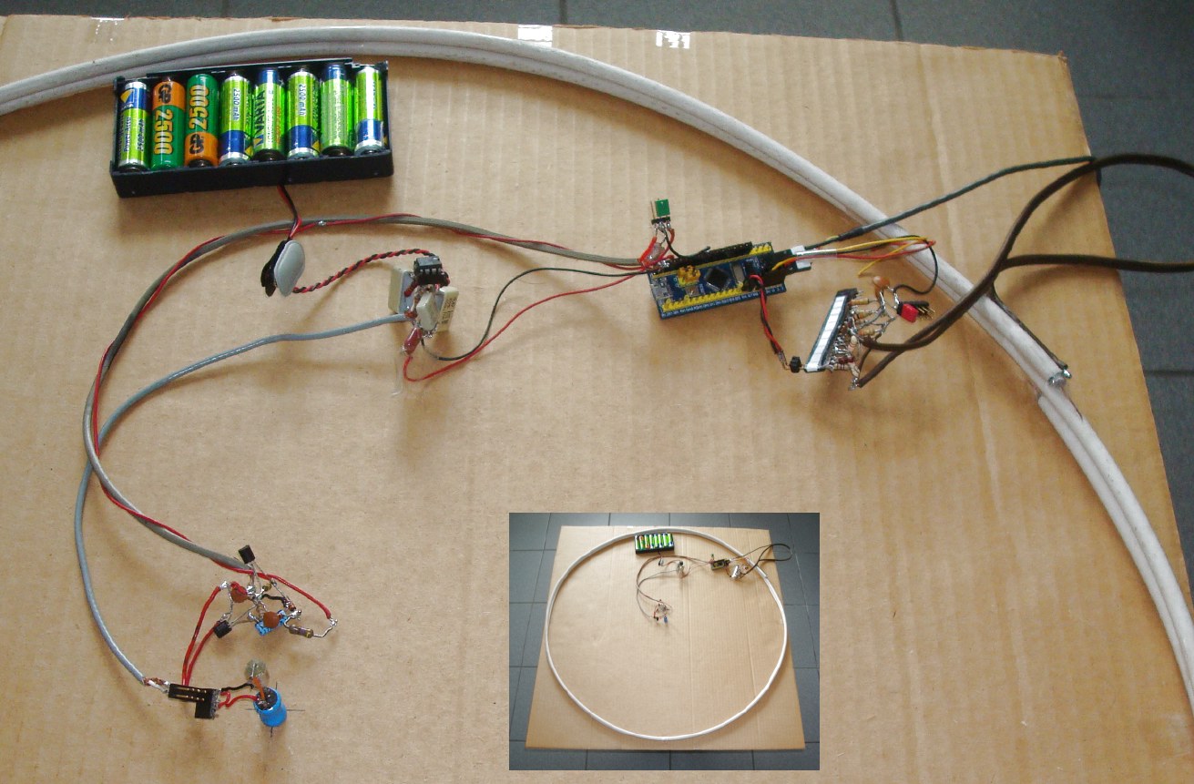

Smartphone, GPS & Co zum Trotz: Ein weiterer Selbstbau-DCF77-Empfänger!
Wie man sieht, diesmal einer mit 08/15 Bauteilen. Qualitativ aber
brauchbar. Grund ist das SDR-Konzept ("Software-defined radio"). Dazu
verwendet wird der STM32F103C8T6 (das Blue Pill Board).
Der Empfänger ist gut als Behelfslösung (oder zum Basteln) geeignet. Als
Alternative zum normalen Empfänger nur bedingt:
- Der Stromverbrauch ist mit 15mA enorm (1000x). Ein Betrieb mit
  Knopfzellen ist nicht möglich.
- Der Controller stört den Empfang. Eine kompakte Bauweise geht nur
  bedingt (s. "STM32-Störungen mindern" in "dcf77.h").
- Normalerweise unkritische Stromspitzen auf den GND-/VCC-Leitungen
  sind sehr störend. (s. "Verwendung" in "dcf77.h")
- Eventuell müssen während des Empfangs andere Tätigkeiten
  (Display-Ansteuerung, ...) eingestellt werden (s.u. "Verwendung").
- Das Programm (inkl. Dekoder) belegt mit etwa 9 kB einen wesentlichen
  Teil vom Flash.
- bla
  - Fremdsoftware erzeugt Abhängigkeiten.
  - Fremdsoftware ist selten Plug&Play.
Wer den Empfänger trotzdem nicht nur vorübergehend einsetzen möchte, der
findet in der "DCF77.h" unter "Verwendung" einige Hinweise.

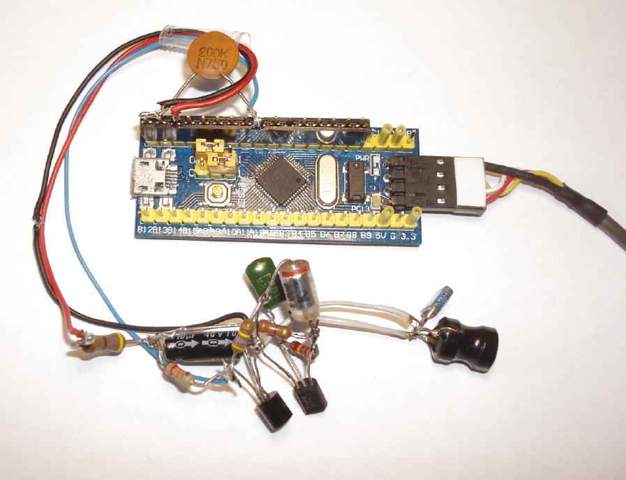

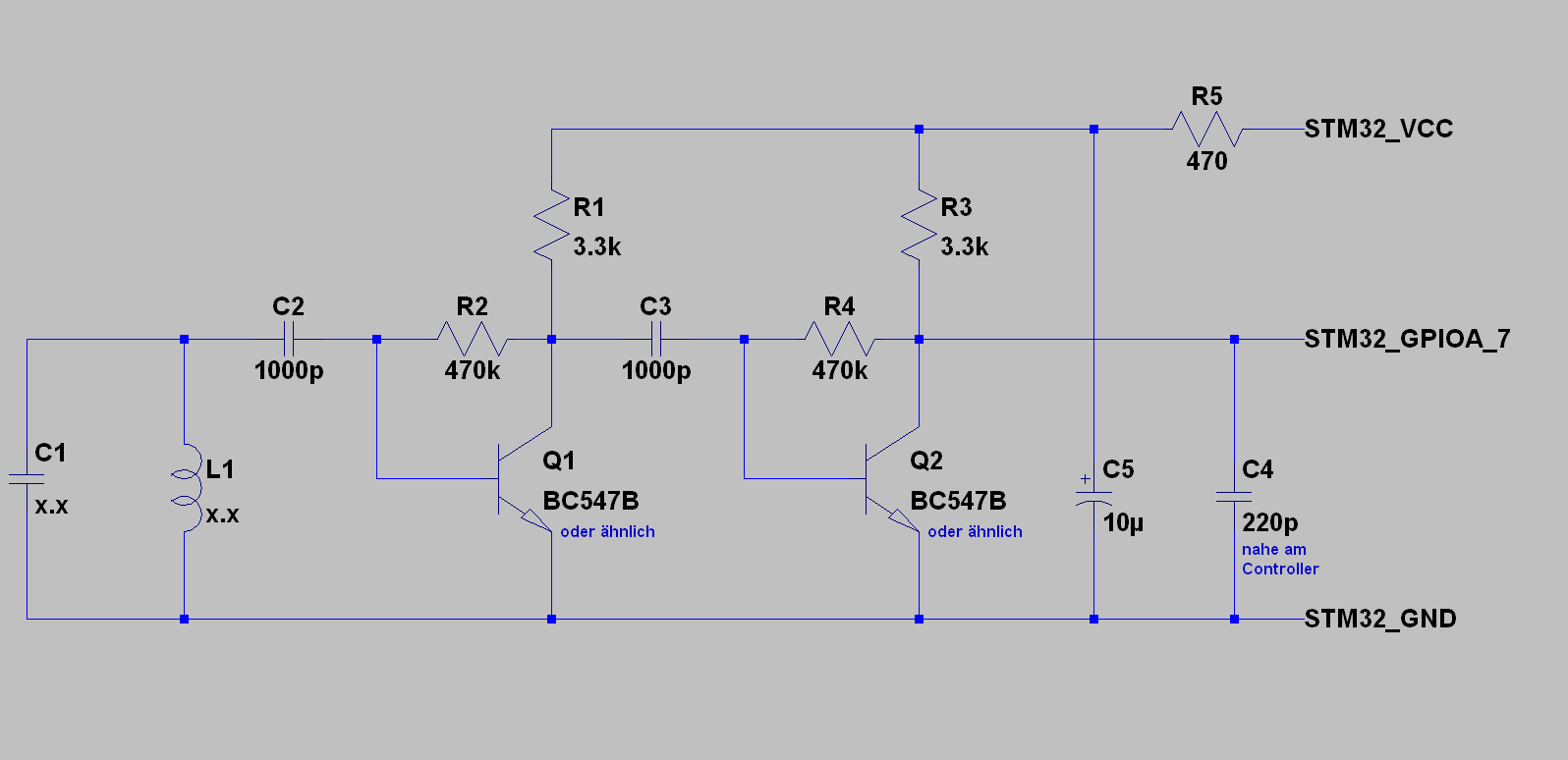

(1) Hardware
Die Schaltung darf grob nachgebaut werden. Bauteilabweichungen von 50%
wären allerdings etwas viel.

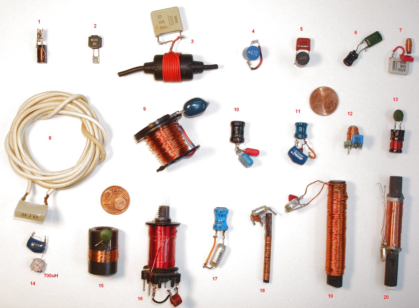

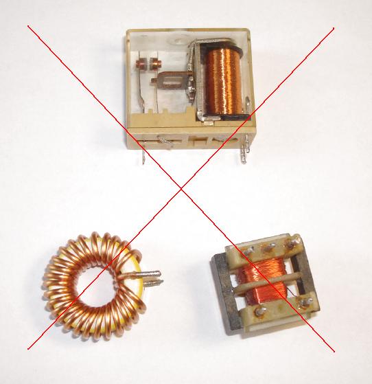

Bei der Wahl der Empfangsspule ist auch wenig zu beachten. Spulen mit
Eisenkern oder geschlossene Spulen sind jedoch unbrauchbar. Je größer
der Durchmesser der Spule und je mehr Windungen, desto höher wird die
empfangene Spannung. Ein Kern aus Ferritmaterial wirkt dabei als
Multiplikator/Verstärker. Das beste Signal erreicht man mit der längsten
im Bild gezeigten Spule. Allerdings findet man sie selten in einer
Bastelkiste. Hier meist kaum schlechter sind deutlich kleinere Spulen.
Besonders praktisch sind Speicherdrosseln, weil die überall verbaut sind
und der Induktivitätswert bekannt (aufgedruckt) ist. Bei mehr als 500 km
Senderentfernung sollte man signalschwache Spulen (oft klein und
L<200µH) erstmal meiden.
Passend zur Spule ist der Kondensator zu wählen. Elektrolytkondensatoren
sind ungeeignet. Der Kondensator sollte eine gute (?Steckbrett?) und
direkte Verbindung zur Spule haben. Zur Berechnung bitte googeln nach
"wikipedia schwingkreis" oder "schwingkreis online berechnen".
Es kann passieren, dass der Aufdruck auf der Spule oder dem Kondensator
falsch gelesen/interpretiert wird oder dass man sich verrechnet. Das
wäre schlecht.

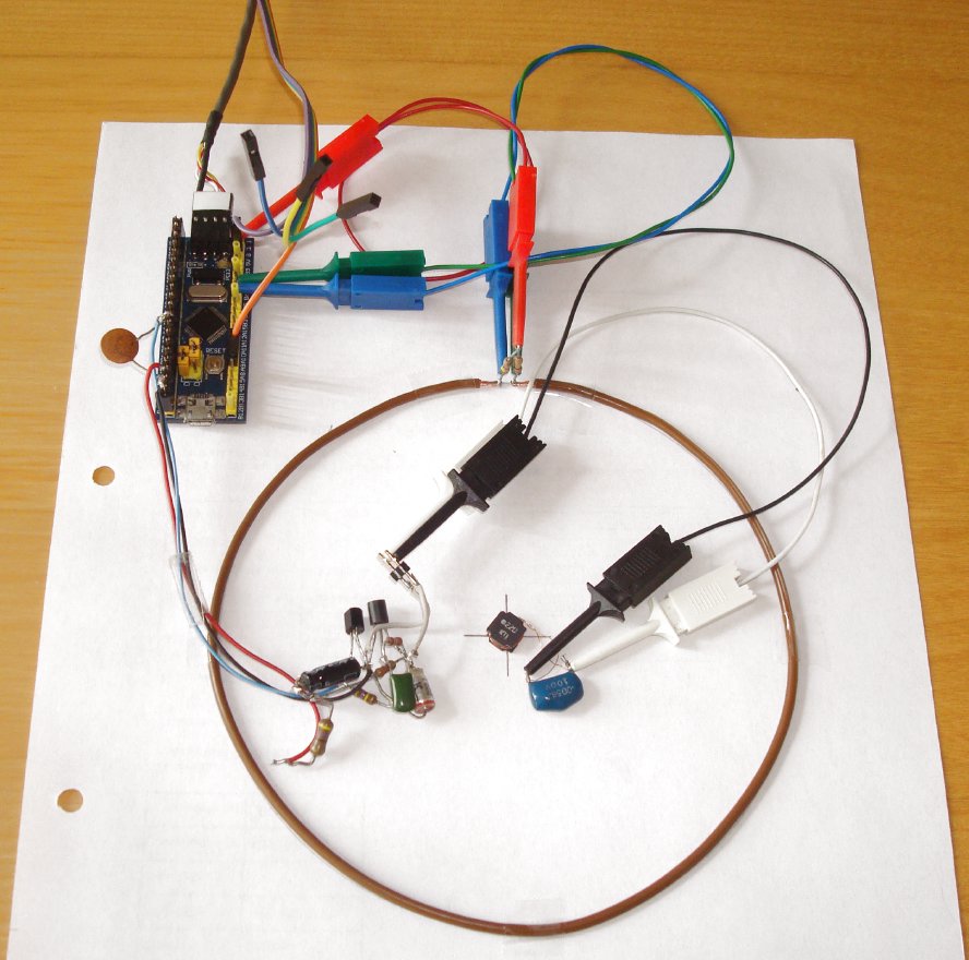

(3) Erstbetrieb / Fehlersuche
Das Ziel ist, eine funktionierende Basis zu schaffen.
1. Schaltung aufbauen und anschließen (drei Leitungen)
2. die DCF77p.hex zum STM32F103C8T6 übertragen ("flashen")
3. Zuleitung Empfangsspule zur Empfängerelektronik kurz halten (<5cm)
4. sämtliche Leitungen von der Empfangsspule fernhalten
5. Mindestabstände für die Empfangsspule sicherstellen:
   - 10 cm zum Controller und damit verbundenen Teilen (Batterien, ...)
   - 1 m zu sonstiger Elektronik (insbesondere Monitor, Rechner, ?Smartphone?)
4. Antenne ausrichten:
   - Spulenachse senkrecht zu Frankfurt-Mainflingen und waagerecht zum Boden
   - bei flachen Spulen (SMD, Luftspule) kurz nachdenken
5. Controller-Leitung GPIO_PA1 mit GND verbinden (wählt Beispiel #1
   "LED_SignalQuality" aus)
6. Controller resetten oder kurz vom Strom trennen
7. Daumen_drücken
   Die Leuchtdiode vom Blue Pill Board sollte nach einigen Sekunden zu
   blinken beginnen. Falls sie meist doppelt oder dreifach blinkt:
   Prima - Erstbetrieb erfolgreich! Andernfalls...
8. Mit einem Multimeter die Spannung an den Transistoren überprüfen:
   Die Spannung zwischen Kollektor und Emitter muss bei beiden
   Transistoren 1V-2V betragen.

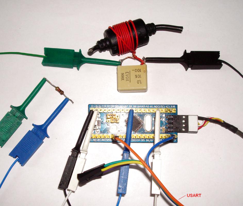

11. Überbrückung nach GPIO_PA4-GND ändern (Beispiel #4 "USART_DCF77")
29
12. Leitung GPIO_PA9 mit einem seriellen Adapter verbinden,
30
    Adapter konfigurieren ...
31
    - 9600 Baud
32
    - 8 Bit
33
    - keine Parität
34
    - 1 Stoppbit
35
    ... und serielle Konsole (z.B. "PuTTY") starten.
36
13. Controller resetten oder kurz vom Strom trennen
37
14. Der serielle Adapter sollte nun jede Sekunde eine Datenzeile
38
    empfangen/anzeigen. Wichtig von diesen Daten ist der Zahlenwert
39
    der vor "uV" steht (die Signalspannung für die Senderfrequenz).
40
    Nun bitte den Schwingkreis C1-L1 vom Kondensator C2 abtrennen. Sollte
41
    der Wert der Signalspannung über 50µV liegen, dann werden zu viele
42
    Störungen eingestreut (bitte abstellen). Als zweites den Antennenanschluss
43
    am Kondensator C2 mit den Fingern anfassen. Sollte die Signalspannung nicht
44
    über 1000 µV ansteigen, dann liegt ein Fehler im Verstärker vor oder er
45
    ist falsch am STM-Board angeschlossen.
46
    Andernfalls mit dem nächsten Punkt fortfahren:
47
15. Überbrückung nach GPIO_PA0-GND ändern (Programm "LCResonanceMeter")
48
16. Controller resetten oder kurz vom Strom trennen
49
17. Den Schwingkreis an GND und über 1 kOhm Widerstand an PA6 anschließen
50
    (s. Bild). Falls der serielle Adapter einen Wert außerhalb von 77500Hz +-
51
    5000 Hz anzeigen, bitte Schwingkreis besser abstimmen.

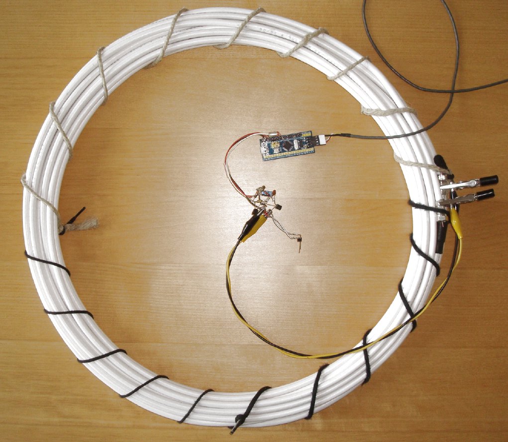

    Bei sehr großer Senderentfernung gäbe es noch folgende Ideen:
57
    - eine große Spule mit viel Windungen und Ferrit
58
      (z.B. 50mm x 8mm) verwenden
59
    - genauer Abgleich (+-2kHz) der Schwingkreisfrequenz
60
    - einige Stunden nach Sonnenuntergang messen

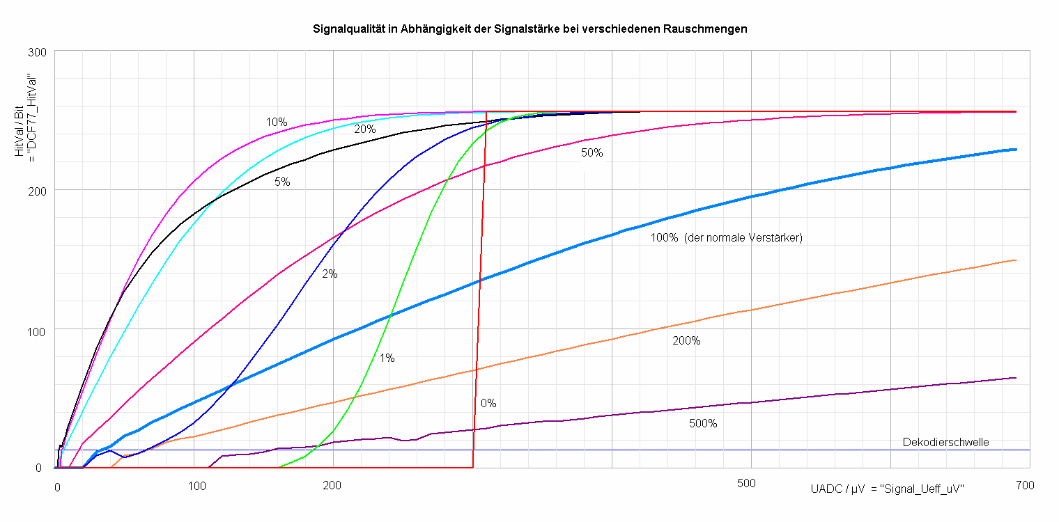

(4) Tipp für den Spulentest
Letztendlich wichtig ist, ob eine Spule reicht oder nicht reicht.
Bei dieser Frage hilft der Parameter "AvrHitVal" vom DCF77DecHit-Dekoder
(s. Beispiel #6 "USART_DecodeHitValue"). Dieser liefert nach rund einer
Minute (träge) einen Wert, womit sich die mittlere Dekodierzeit für die
jeweilige Empfangssituation aus einer Tabelle (s. "DCF77DecHit.h")
ermitteln lässt.
Übrigens:
Die Schwingkreisspannung bei der noch im Mittel nach zehn Minuten Datum
und Uhrzeit mit einer Fehlerwahrscheinlichkeit besser als 1:100.000
empfangen wird, beträgt 0.00000003 Volt (0.03µV)!

Diverses (nur unwichtiges)
Bis zur Fertigstellung vom Programm war für mich der Teil vor dem
ADC-Eingang unwichtig. Der Verstärker wurde mit LTSpice per Trial/Error
"entworfen" und die Schwingkreise wurden vom Inhalt der Bastelkiste
"inspiriert". Ob man bei größerer Senderentfernung auch so vorgehen
darf? Vor der "Veröffentlichung" wollte ich das geklärt haben. (Es wäre
einfach zu schade wegen der langen Programmentwicklungszeit.) Als Folge
ist das Projekttagebuch nun doppelt so dick geworden. Manches daraus
habe ich aufbereitet, da es vielleicht für andere interessant ist:

Bei Tageslicht erhält man mit der langen Stabantenne (s. Bild -
Schwingkreis #19) etwa 25% Bitfehler. Mit der kleinen hellblauen 400µH
Drossel (#17) verschlechtert sich der Wert um einige Prozent. Die
winzige SMD-Spule (durch neue Wicklung von 22µH nach 700µH
"hochgeskillt"; #14) liefert rund 40% Bitfehler. Bei Tageslicht ist eine
Dekodierung (die Grenze ist 15%) also mit keiner Spule möglich.
Bei Dunkelheit erreicht man mit der langen Antenne unter 0.1% Bitfehler,
mit der 400µH Drossel etwa 0.2% und mit der SMD-Spule etwa 8% Bitfehler.

(2) Signalqualität und Signalstärke
Im wesentlichen ist die Signalqualität "DCF77_HitVal" proportional zur
Signalstärke "Signal_Ueff_uV". Die Proportionalitätskonstante hängt von
der 'Störung' ab. Dazu gehören alle Fremdsignale, besonders solche um
77500Hz+-650Hz. In der Regel wird das aber das Rauschen sein, dass in
der ersten Verstärkerstufe entsteht. Das Bild
"01_QualitätUndSpannung.png" (wenig Inhalt - dafür bunt) zeigt Verläufe
für unterschiedliche Mengen an rosa Rauschen.
Die 100%-Linie gilt als Referenzrauschmenge und entspricht in etwa dem
Rauschen des hier verwendeten Verstärkers. Wie man sieht nimmt die
Empfindlichkeit (Steigung) bei weniger Rauschen erwartungsgemäß zu.
Unter der Rauschmenge von 5% kehrt sich das allerdings um. Grund ist die
ADC-Auflösung (800µV=3.3V/4096). Der 5% Rauschschwellwert ergibt sich
dabei aus dem Anteil vom Rauschen um 77500Hz bezogen auf das gesamte
Rauschen. Aus dem Bild lässt sich folgern, dass die 35 fache Verstärkung
der zweiten Verstärkerstufe effektiv/qualitativ nur etwa 6 beträgt. Der
ADC arbeitet ("Rauscharbeitspunkt") dafür in einem sehr stabilen
Bereich.
Bei einem HitVal von etwa 10 Bit liegt ein anderer Schwellwert. Dieser
entsteht dadurch, dass der TPRNBitOfs-Programmcode innerhalb der 200s
simulierten Sekunden je Messpunkt die Position der PRN-Sequenz nicht
immer finden konnte. Dieser Wert hängt also vom Algorithmus und der
Laufzeit ab.
Bei einem HitVal von etwa 13 Bit liegt noch ein Schwellwert. Ab diesen
Hitval können Daten vom "DCF77DecHit.h"-Dekoder dekodiert werden. Der
Wert hängt ausschließlich von der verrechneten Messzeit ab, der
"DCF77DecHit.h"-Dekoder erlaubt hier maximal 10 Minuten.
Die Verstärkung der Schaltung hängt stark von den verwendeten
Transistoren ab. Selbst bei Transistoren vom gleichem Typ gibt es große
Unterschiede. Bei einem konkreten Aufbau liegt man nicht auf der 100%
Linie sondern eher auf einer gedachten Linie zwischen 50% und 200%. -
Mit der Verstärkung ändert sich auch die Rauschmenge. Für einen
bestimmten Schwingkreis erhält man je nach Transistor zwar
unterschiedliche Spannungen, der Qualitätswert "DCF77_HitVal" wird aber
ähnlich sein.

(3) Wie wichtig ist die Bandbreite vom Schwingkreis?
Je niedriger die Bandbreite desto stärker werden unerwünschte Frequenzen
gedämpft. Der Schwingkreis unterstützt also den Störungsfilter in der
Software. Dieser ist besonders für Frequenzen um 77500Hz störanfällig
("02_Softwarefilter.png"). Das ist hinzunehmen, da in dieser
"Hauptkeule" das Nutzsignal liegt. Die Nebenkeulen dürfen aber
unterdrückt werden. Alle zusammen erhöhen den unvermeidlichen Störanteil
der Hauptkeule um 82% (die logarithmische Darstellung täuscht hier). Ein
Schwingkreis mit einer schlechten Bandbreite von 5000Hz senkt diesen
Wert auf praktisch ideale 13%. Bezüglich der Störunterdrückung spielt
die Bandbreite also eine geringe Rolle.
Die Parameter vom Softwarefilter (-3dB bei +-560Hz; -72dB bei +-1100Hz)
wurden anhand von Testdaten "nach Gefühl" gewählt: Ein Kompromiss aus
Qualitätsverlust durch Störungen und Qualitätsverlust durch
Nutzsignalschwächung.

Durch den hier verwendeten Verstärker werden die Schwingkreise praktisch
auf eine Bandbreite von etwa 4kHz "normiert". Ein Abgleich der
Resonanzfrequenz auf max. +-2 kHz Abweichung sollte deshalb reichen.

(6) Wie gut sind "Ad-hoc-Spulen"?
Zur Erzeugung eines Magnetfeldes wurde eine Luftspule mit 65cm
Durchmesser verwendet ("03_Ad-hoc-Messaufbau.jpg"). Der Spulenstrom
stammt von zwei STM32-PWM-Ausgängen. Es lassen sich so Wechselfelder von
30kHz bis 120kHz mit einer definierten Feldstärke von bis zu 14 V/m
erzeugen. Im Spulenzentrum ist das E-Feld somit 4000 mal stärker (ab 5m
schwächer) als das Feld vom DCF77. Als hochohmiger Messverstärker wurde
ein LF357-Operationsverstärker verwendet. Bei jedem Schwingkreis aus dem
Bild "03_Ad-hoc_Schwingkreise.jpg" wurde die Empfindlichkeit U_LC/E
("Schwingkreisspannung pro Feldstärke") bestimmt. Anstelle des
Messverstärkers wurde auch der normale Verstärker angeschlossen, wodurch
die Empfindlichkeit Uv/E ("Signal_Ueff_uV pro Feldstärke") der
Gesamtschaltung bestimmt wurde:
   Schwingkreis              |   f /  B /    U/E / |  fv /  Bv /  Uv/E / |  L /  C /
   #                         |    Hz   Hz µV/(V/m) |    Hz    Hz V/(V/m) |   µH   nF
   1 Miniaturspule           | 78583 4113       58 | 78478  4110   0.086 | 5.6*  750
   2 22µH Drossel            | 80205 3509       81 | 80337  3579   0.119 |  22   210
   3 Mantelwellenfilter      | 76372 4831      185 | 76244  4780   0.279 | 4.4* 1000
   4 blaue 47µH Drossel      | 79727 3997      183 | 79714  4244   0.261 |  47   100
   5 schwarze 47µH Drossel   | 73773 2272      260 | 73746  2460   0.361 |  47   100
   6 schwarze kleine Drossel | 77769 2418      403 | 77712  2772   0.519 |  89*   47
   7 Miniaturferritstab      | 77357 3139      391 | 77279  3878   0.476 | 159* 26.7
   8 0.75er Kabel            | 74604 4135      607 | 74605  4119   0.913 | 6.7*  680
   9 Kupferdrahtrolle        | 78397 4955      636 | 78341  5405   0.868 | 106*   39
  10 schwarze 100µH Drossel  | 78004 3332      660 | 77981  3717   0.869 | 100    43
  11 blaue 100µH Drossel     | 78538 2113      714 | 78487  2545   0.889 | 100  41.2
  12 kleine Schraubkernspule | 77357 3125      992 | 76978  6228   0.741 | 761*  5.6
  13 Drossel mit rotem Draht | 77814 1550     1582 | 77752  2517   1.473 | 187*   22
  14 700µH Drossel (22µH)    | 79952 1162     1666 | 79581  4178   0.701 | 708*  5.6
  15 Kabelkernferrit         | 80425 3539     2688 | 80355  4456   3.188 | 177*   22
  16 große Schraubkernspule  | 78018 6515     3452 | 76979 14471   2.331 |2114*    2
  17 blaue 400µH Drossel     | 79460  853     5186 | 79225  2579   2.543 | 400   9.8
  18 dünner Ferritstab       | 74979 1507     7097 | 74966  2916   5.354 | 381* 11.6
22
  19 dicker Ferritstab       | 78309 1876    19788 | 77965  5566  10.058 | 924*  4.5
23
  20 DCF77-Spule von TCM     | 76449  794    39764 | 76087  4402  10.769 | 920*  4.7
24
25
  f    : gemessene Resonanzfrequenz
26
  B    : gemessene Bandbreite
27
  U/E  : Schwingkreisempfindlichkeit (LF357-Verstärkung von 15.7 ist rausgerechnet)
28
  fv   : gemessene Resonanzfrequenz mit normalen Verstärker
29
  Bv   : gemessene Bandbreite mit normalen Verstärker
30
  Uv/E : Empfindlichkeit mit normalen Verstärker
31
  L    : Nominalwert der Spule falls ohne Stern, sonst ein berechneter Wert
32
  C    : Nominalwert des Kondensators
Wie zu erwarten, verändert der Verstärker besonders bei Schwingkreisen
mit kleiner Kapazität die Resonanzfrequenz. Eigentlich wäre der
Unterschied noch größer, wenn nicht auch der Messverstärker (hier wegen
der Kabelkapazität) die Resonanzfrequenz ändern würde.
Der Schwingkreis #20 dient hier als Referenz. Er stammt (Leihgabe) aus
einen Tchibo-Funkthermometer.
Wie man sieht, erhöht sich mit dem Transistorverstärker die Bandbreite.
Die Empfindlichkeit geht zwangsläufig im gleichen Maß zurück, Beim
Schwingkreis #20 leistet der Verstärker ganze Arbeit. (Es ist wie Perlen
vor die Säue werfen.)

Antennenfehlausrichtung von +-60° würden 0.00178\*cos(60°) V/m
verbleiben. Nach einem tolerierten Abstimmungsfehler von 50% der
Bandbreite bleiben 0.00178\*cos(60°)\*0.71 V/m. Für einen guten Empfang
wird ein HitVal von 50 Bit benötigt. Durch das Verstärkerrauschen
braucht man dazu ein Signal von 110µV. Die Empfindlichkeit vom
Schwingkreis muss also mindestens 110µV/(0.00178\*cos(60°)\*0.71 V/m) =
0.17 V/(V/m) betragen. Das heißt, dass bis auf die Spulen #1 und #2 alle
Spulen geeignet sind - theoretisch.
Die Resonanzfrequenz wurde auch nochmal mit dem "LCResonanceMeter"
gemessen. Bei der Messvariante "Verstärker" (statt Messverstärker) war
dieser nur als "Last" angeschlossen (aber mit Stromversorgung). Die
Abweichungen zu den Werten mit der obigen Amplitudenmethode haben die
unterschiedlichsten Gründe und gehen nur teilweise auf Fehler zurück,
die es bei beiden Methoden gab. Trotzdem ist es eine Bestätigung, dass
sich mit dem "LCResonanceMeter" die Resonanzfrequenz vom Gesamtsystem
(fv') ausreichend genau bestimmen lässt.
                             | per Amplitude   |  per "main_LCResonanceMeter.c"
   Schwingkreis              |    f /    fv /  |  f'/      fv'/
   #                         |     Hz      Hz  |  Hz        Hz
   1 Miniaturspule           |  78583   78478  |  78683   78822
   2 22µH Drossel            |  80205   80337  |  80182   80392
   3 Mantelwellenfilter      |  76372   76244  |  75544   76206
   4 blaue 47µH Drossel      |  79727   79714  |  79589   79589
   5 schwarze 47µH Drossel   |  73773   73746  |  73730   73765
   6 schwarze kleine Drossel |  77769   77712  |  77636   77636
   7 Miniaturferritstab      |  77357   77279  |  77532   77183
   8 0.75er Kabel            |  74604   74605  |  74497   74602
   9 Kupferdrahtrolle        |  78397   78341  |  78404   78264
  10 schwarze 100µH Drossel  |  78004   77981  |  78055   77950
  11 blaue 100µH Drossel     |  78538   78487  |  78578   78473
  12 kleine Schraubkernspule |  77357   76978  |  77776   76729
  13 Drossel mit rotem Draht |  77814   77752  |  78194   77845
  14 700µH Drossel (22µH)    |  79952   79581  |  80322   79310
  15 Kabelkernferrit         |  80425   80355  |  81159   80671
  16 große Schraubkernspule  |  78018   76979  |  78717   77427
  17 blaue 400µH Drossel     |  79460   79225  |  79694   79031
22
  18 dünner Ferritstab       |  74979   74966  |  75474   74916
23
  19 dicker Ferritstab       |  78309   77965  |  78822   77601
24
  20 DCF77-Spule von TCM     |  76449   76087  |  76904   75788
25
26
  f    : Kopie (s. vorherige Tabelle)
27
  fv   : Kopie (s. vorherige Tabelle)
28
  f'   : Resonanzfrequenz ohne Verstärker und ohne Messverstärker
29
  fv'  : Resonanzfrequenz mit parallel angeschlossenem Verstärker

(8) DCF77-Feldstärke im Münsterland
Theoretisch (s.o. "PTB-Mitteilungen") beträgt sie 73.5 dB\*(µV/m). Passt
das?
Zur Prüfung braucht nur die Signalstärke vom Empfänger "Signal_Ueff_uV"
abgelesen werden. Mit Hilfe der Parameter der Empfangsspule kann dann
die DCF77-Feldstärke berechnet werden. Beim Schwingkreis #14 betrug
"Signal_Ueff_uV" am 05.09.2021 beispielsweise "1756". Die Feldstärke
betrug also:
  E = U/(Uv/E)*sqr(4*(((fv-fDCF)/Bv))^2+1)
    = 71.0 dB*(µV/m)
  (Rechnung:
"log(1756/(0.701/sqr(4\*(((79581-77500)/4178))^2+1)))/log(10)\*20")
Die Feldstärke lag damit 3dB unter dem "PTB-Wert". Erklärbar wäre das
z.B. durch die niedrigere Bodenleitfähigkeit in den Sommermonaten. Es
könnte aber auch ein Rechenfehler/Denkfehler sein. Zur Klärung sollte
die Feldstärke über ein anderes Messverfahren bestätigt werden. Hierzu
bietet sich eine einfache Luftspule ohne Kondensator
("04_DCF77-Feldstärke.jpg") an. Es reichen dann die Werte
"Signal_Ueff_uV"(12440), Windungszahl (14), Durchmesser (0.390m) und
Verstärkung (1260) um die Feldstärke zu berechnen:
  E = Ueff/(2*pi*f*N*pi*(d/2)^2/c*k)
    = 71.2 dB*(µV/m)
  (Rechnung:
"log(12440/(2\*pi\*77500\*(14\*pi\*(0.390/2)^2)/3e8\*1260))/log(10)\*20"
Wie man sieht, führen beide Wege zum gleichen Ergebnis. Die Feldstärke
scheint also tatsächlich um 3 dB niedriger als der PTB-Wert für "Land"
zu sein.
Hier eine Übersicht mit Werten anderer Schwingkreise vom 05.09.2021
sowie Theoriewerte der PTB für eine Senderentfernung von 270km.
  Wert für...                   |   E / dB*(µV/m)
  #14 700µH Drossel (22µH)      |   71.0
  #16 große Schraubkernspule    |   71.1
  #17 blaue 400µH Drossel       |   70.8
  Luftspule (kein Schwingkreis) |   71.2
  PTB - "Land"                  |   73.5
  PTB - "mitteltrockener Boden" |   71.0
  PTB - "trockener Boden"       |   64.2
Ehrlicherweise muss erwähnt werden, dass die Werte beider Verfahren erst
um 25% (2dB) auseinander lagen, was für eine Ungenauigkeit viel zu hoch
war. Es musste ein Fehler in einen der Verfahren sein. Die Suche wurde
nach einigen Stunden erfolglos abgebrochen. Obwohl eigentlich unsinnig,
habe ich die Messung zum Abschluss ein zweites Mal gemacht. Nun passte
es sogar gut. (Ein dritte Messung werde ich sicherheitshalber nicht
machen.)
