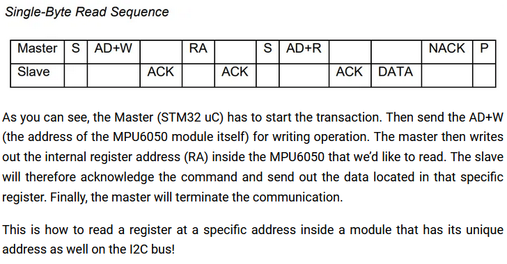

Der Date-frame für einen erfolgreich durchgeführten HAL_I2C_Mem_Read_IT
Befehl ist im Anhang zu sehen.
Mein Problem ist nun, ich habe ein Master-Board welches genau diese
Befehle verwendet, an diesem Board darf auch nichts verändert werden.
Ich soll nun ein zweites Board als Slave programmieren, welches
sozusagen einen Sensor simuliert.
Meine Frage ist nun, gibt es eine Möglichkeit im Slave-Board Variablen
anzulegen, die für den Master wie ein Device Register mit Adresse (z.B
0x03) wirken ? So dass man den Variablenwert über HAL_I2C_Mem_Write_IT
bzw. HAL_I2C_Mem_Read_IT verändern kann?
Ich habe es bereits mit Interrupts über die Callback Funktionen
versucht,
den Schreibvorgang (dort werden 2 byte nacheinander empfangen) mit
HAL_I2C_Mem_Write_IT bekomme ich so hin, aber der Lesevorgang (dort wird
erst ein byte empfangen, dannach soll ein byte versand werden) bereitet
mir schwierigkeiten. Es gibt in der HAL_Libary keine Funkiton für den
Slave die zuerst ein byte empfängt und anschließend eins verschickt.
Wenn ich ganz simpel
HAL_I2C_Slave_Receive_IT() und anschließend
HAL_I2C_Slave_Transmit_IT() ausführe kommt nichts beim Master-Board an.
