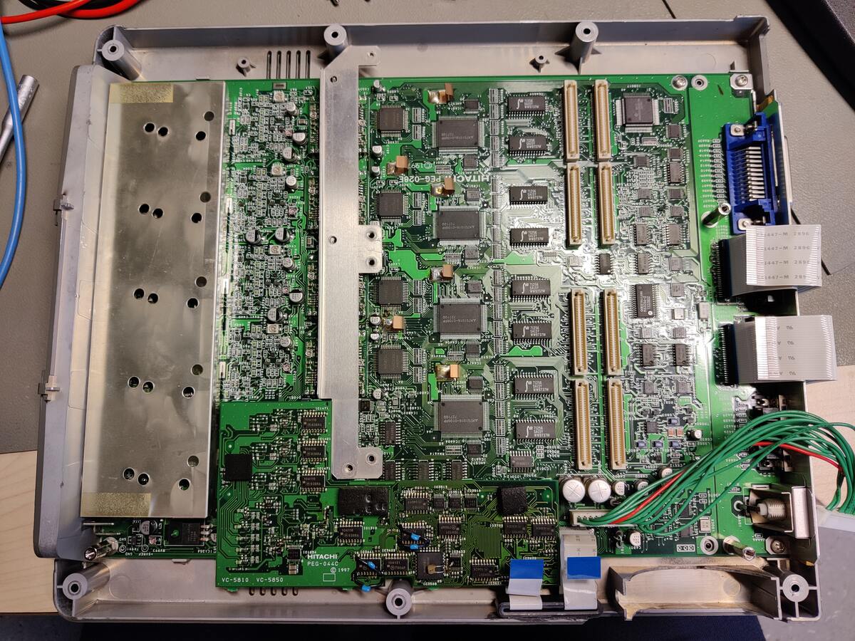

Oszilliskop Trigger kaputt
Gast #6821423
habe in einem anderen Thread bereits nach dem Schaltplan gefragt -
bisher ohne Ergebnis Beitrag "Schaltplan Hitachi Denshi VC 5810".
Das Oszilloskop ist ein Hitachi Denshi VC 5810 bei dem der Trigger
kaputt ist. Auf AC Kopplung und Nulldurchgang funktioniert es auf allen
Kanälen problemlos, bei einer anderen Schwellspannung wird jedoch nicht
getriggert.
Welche Komponente übernimmt den Trigger? Dachte zuerst an den ADC (Sony
cxa3026) aber dieser hat nur einen Clock Eingang.
Im Anhang ist noch ein Bild von der Eingangsstufe. Signalfluss von Links
nach Rechts, 4 Kanäle übereinander.
