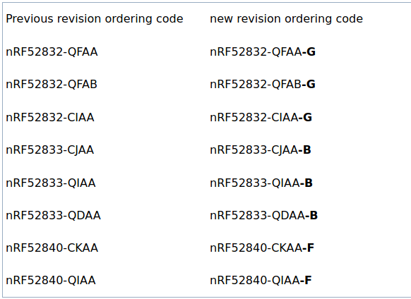

Zur Lösung des Problems musste man im Hause Nordic Semiconductor Kontakt neue Revisionen des Chips nachschieben. Dabei sind sowohl nRF52832 als auch nRF52833 und nRF52840 betroffen - die Abbildung zeigt die „neuen“ Revisionen.
