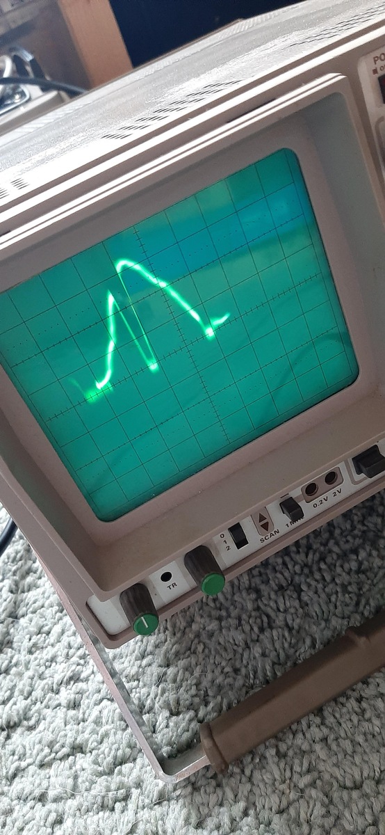

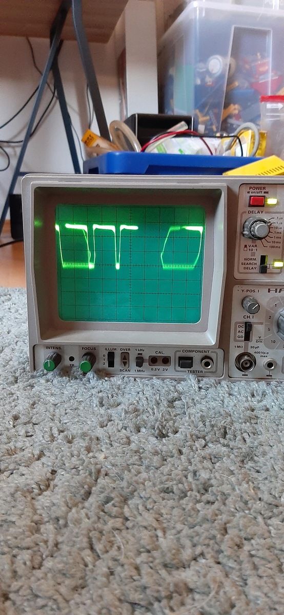

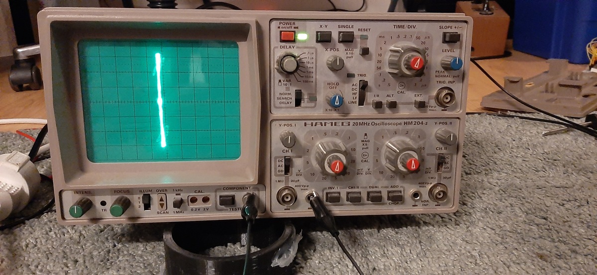

Ich habe erst letztens ein gebrauchtes Hameg 204-2 bekommen und versuche
jetzt, dieses wieder zum laufen zu bekommen,stehe aber vor einer Wand.
Auf den Bildern sind die Wellenformen zusehen. Die rechtecksähnlichen
Wellenformen sind die, die mir das Oszi anzeigt, wenn ich es einfach nur
anmache, ohne das Taster verbunden sind. Die Regler und andere Knöpfe
etc. sind alle in ihrer Ausgangsstelle, so wie der Hersteller das im
Benutzerhandbuch beschrieben hat. Die sinuswellenähnliche Wellenform
zeigt das Oszi mir an, wenn ich meinen Körper in Kontakt mit einem
Stromkabel gebe, und dabei den Taster anfasse. Ich weiß das das absolut
kein guter Test ist, ich wollte aber nur mal demonstrieren, das das Oszi
nicht richtig funktioniert.
Liegt es hier an einzelnen Komponenten oder etwas anderes? Ich freue
mich über jegliche Hilfe:)

Warum ist es dir nicht möglich jeweils das die ganze Front zu posten
damit man auch die Einstellungen sieht.
Zumindest beim 2 Bild kann man erkennen dass du am Trigger Delay
rumspielst.
Die Bilder sind wohl dazu da max. Verwirrung zu stiften.
Auf Anhieb würde ich sagen dass der Sägezahn der Y Ablenkung im A... ist
1. Schritt:
xy Betrieb einschalten und kontrollieren ob du den Punkt mit einer
Gleichspannung über den Schirm wandern lassen kannst. (auf beiden
Kanälen)
(Firma: matzetronics) #6826064
Sieht mir hauptsächlich nach dem Schalter für den Komponententester aus,
weil der so viel auf einmal umschaltet. Übrigens steht an der
Bananenbuchse ein Sinus mit etwa 12Vpp.
Anfassen des Tastkopfes bringt immer undefinierte Signale.

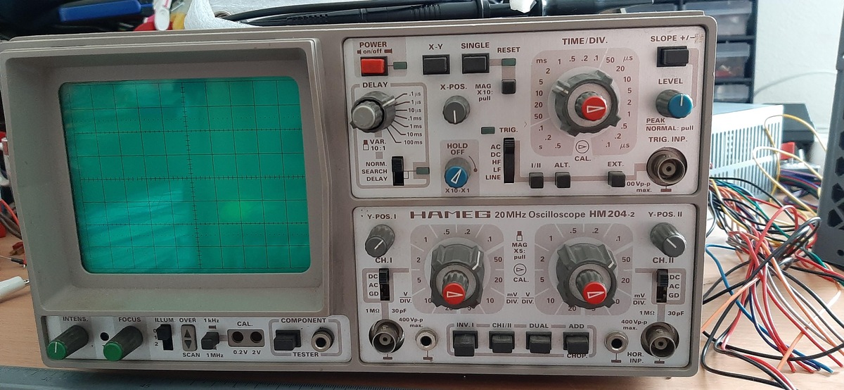

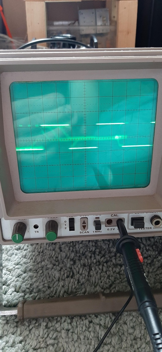

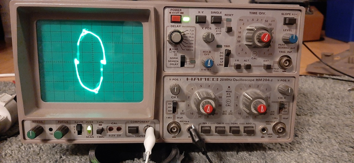

OP #6826080
So ich habe auf Hinweis von Thomas Z. neue Bilder gemacht. Auf dem Bild
1 sieht man nun das Oszilloskop in der "Grundstellung" und auf dem 2.
Foto den Y-Pos Regler etwas nach rechts gedreht. Auf Foto drei sieht man
dann, wenn ich einen 22uF Kondensator an den Komponententester stecke
ein "Oval" (ich hatte keine 33uF zur Hand, so wie es der Hersteller
wollte, werde morgen aber nochmal nachschauen) und Foto 4 zeigt einen
Kurzschluss. Soweit ich das erkenne, sollte nach der Betriebsanleitung
eine "perfektes" Oval und ein gerader, scharfer Strich vorhanden sein,
was hier offensichtlich nicht der Fall ist. Das Oval ist "verzogen" und
ich würde sagen das der Strich "streut" oder ist das normal bei alten
Oszis.
Ich werde morgen mal den XY Test durchführen und meine Ergebnisse hier
mitteilen. Auf weiteres werde ich mir auch mal die Taster und Potis
angucken und schauen wegen deren Kontakte.
Trotzdem bisher schonmal ein Danke für die Hilfe soweit.
Gast #6826092
Grundeinstellung ist das aber nicht,
Holdoff und die drei roten Feineinstellknöpfe sind nicht in der OFF bzw.
CAL Posision (nach Rechts an den Anschlag, dann sollten die Pfeile
waagerecht nach Rechts zeigen)
#6826094
mm wollte ich auch gerade schreiben ist aber nicht relevant für den
Fehler denke ich.
Die MAG. Funktion ist wohl aktiviert. Sieht man wenn wenn man den
Recheck im ersten Post anschaut. Zusätzlich ist wohl auch was mit der
Dunkeltastung des Strahlrücklaufs daneben.

stimmt, hatte ich auch nicht erwartet, daß es das Fehlerbild groß
ändert.
Aber wenn die Potis dahinter Wackler haben, können seltsame Dinge
passieren.
Aber da ist nicht nur mit der Dunkeltastung was daneben, die x-Ablenkung
scheint mir auch nicht ganz koscher
ich würde mal auf langsamste Zeitbasis stellen, so daß man den Strahl in
5s  über den Schirm laufen sehen müsste. Aber Helligkeit vorher etwas
runterdrehen.
Bei dem, was auf den vorherigen Bildern zu sehen ist, würde ich nicht
erwarten, daß der monoton nach rechts läuft.

Da sind möglicherweise Versorgungsspannungen verbrummt, so verschwommen,
wie einige Bereiche in den Fotos aussehen...
Das zu prüfen braucht man allerdings ein zweites funktionierendes Scope
und die Serviceunterlagen. Letztere waren bei Hameg zumindest immer
verfügbar.

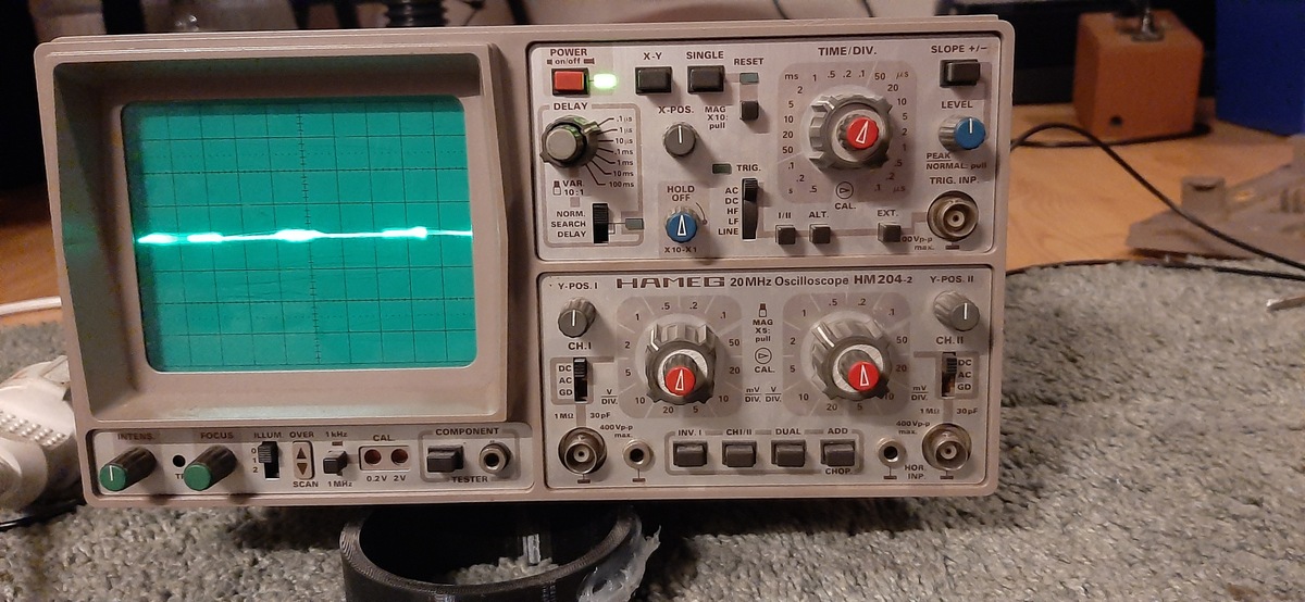

OP #6827047
Ich habe heute mal den Test mit XY gemacht. Auf der X-Achse kann ich den
Punkt frei bewegen, also alles funktioniert, doch auf der Y-Achse
passiert nichts, wenn ich am Poti drehe. Ich hatte das Poti hinten an
die Buchse namens Y angeschlossen, also wenn ich da nichts falsch
angeschlossen habe, ist das im A*sch.
Ich werde morgen aber mal auf die Suche nach defekten Bauteilen auf den
Boards gucken, die zuständig sind für die Y-Ablenkung sind. Ich wollte
aber generell mal alle alten Elkos und Kohlenstoffwiderständen
austauschen und auch sonst nach beschädigten Teilen suchen. Weiterhin
wollte ich mir mal die Gleichrichter angucken, auf den Hinweis von
Jochen F. . Aber bisher schonmal vielen Dank, ob ihr es glaubt oder
nicht, ich habe schon viel über mein Werkzeug gelernt.

Gast #6827253
Die Buchse ist ein Ausgang.
Um den Punkt zu bewegen drehst Du an den Knöpfen "Y-POS I" und "Y-POS
II".
Wenn das klappt, dann kannst Du an die beiden Eingangsbuchsen (die
unterhalb der AC-DC-Gnd - Schalter) das Signal eines Funktionsgenerators
einspeisen. Da beide Kanäle das gleiche sehen sollte eine 45°-Linie auf
dem Bildschirm erscheinen.
