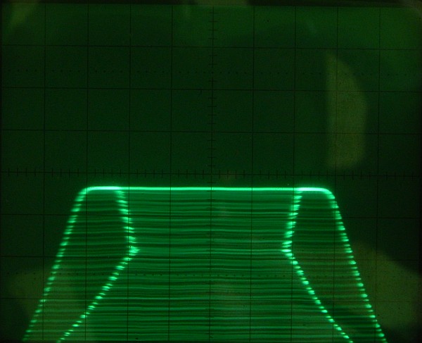

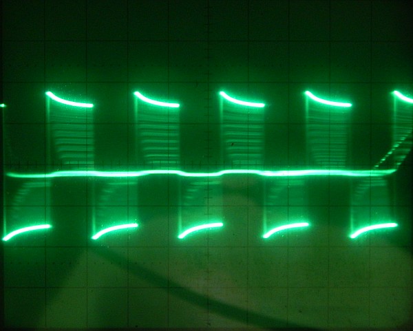

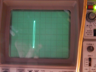

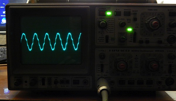

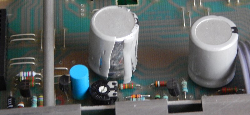

ich habe seit eben ein Problem mit meinem 40 Jahre alten Hameg HM 605,
das jetzt ca. 30 Jahre eingemottet war, aber seit Wochen anstandslos
gelaufen ist. Grade dachte ich es wäre total hin, da nur noch eine
seltsame verwaschene Schleife zu sehen war, egal welche Einstellung,
dann bin ich auf den Beitrag "Hameg HM203-5 Horizontalablenkung defekt"
gestoßen und habe in diesem Zusammenhang bemerkt, dass der Schalter
"Komponententester" gedrückt war. Den wieder ausgeschaltet war das Bild
erstmal OK, aber nach 1/2 Minute waren seltsame Geister im Bild zu sehen
und so ist es bis jetzt geblieben, trotz mehrfachen Betätigens aller
Schalter und Regler.

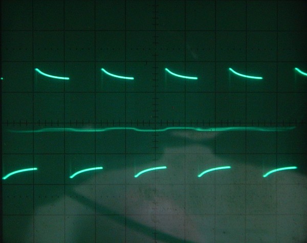

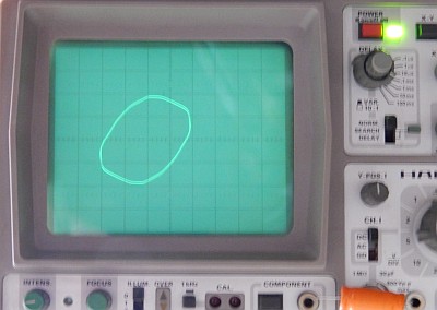

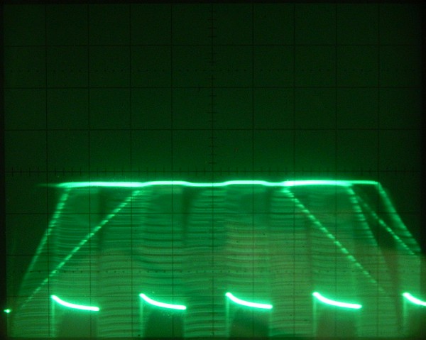

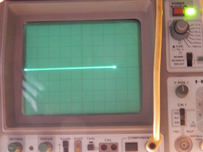

Zu den Bildern:
1) Ausgangsspannung eines nanoVNA SAA-2N mit 234kHz
2) dasselbe, länger belichtet
3) dasselbe, 4cm nach unten rausgeschoben
4) dasselbe, bis zum Anschlag nach unten verschoben
5) Video ohne Signal, Zeitbasis 5ms/div., mit Y-Regler auf-ab verschoben
Und: Beim Ausschalten kommt auf X=Y=0 ein ganz heller Strahlpunkt, der
sonst unterdrückt ist. Da muss es also irgendwas mit Austastung oder so
geben? Ist das der Ansatzpunkt?

Bild 2 z.B. würde auch so aussehen wenn der Bereichsschalter korrodiert
ist und einen Serienwiderstand zum Messteiler aufbaut.

von Phasenschieber S. (Gast)
Hallo Josef,
das sieht aus als wäre die Rücklaufunterdrückung defekt.
Zur Erklärung: Wenn der Sägezahn für die X-Achse am Scheitelpunkt
angekommen ist und wieder nach Null rauscht, sorgt ein Kondensator
dafür, dass der Kathodenstrahl bei abfallender Flanke dunkel getastet
wird.
Es gibt jetzt 2 Möglichkeiten für den Fehler:
1. die Dunkeltastung ist defekt (Kondensator)
2. Der Sägezahn ist nichtmehr steil genug beim Abfall.
Da bräuchtest du jetzt ein anderes Scope um dir diesen Sägezahn
anzuschauen.

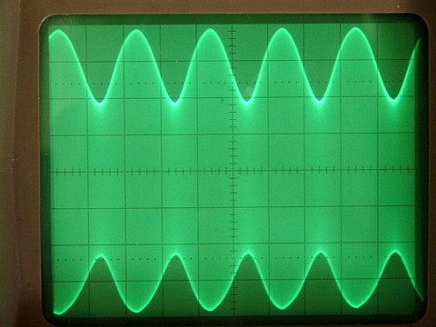

von Josef L. (Gast)
Beispiele von vorletzter Woche

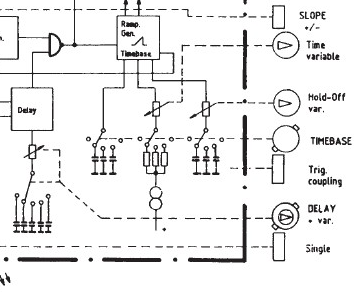

Genau dort liegt der Hase im Pfeffer.
Die Kathodenstrahlunterdrückung funzt nichtmehr.
Bie Röhrengeräten:
Sowohl die Rückschlagunterdrückung, alsauch die
Kathodenstrahlunterdrückung beim Ausschalten, werden von einem
Kondensator bewerkstelligt, welcher das Gitter der Bildröhre während des
Vorgangs negativ schaltet.
Bei Halbleitergeräten:
Wird die o. bez. Unterdrückung durch einen Komparator bewerkstelligt.

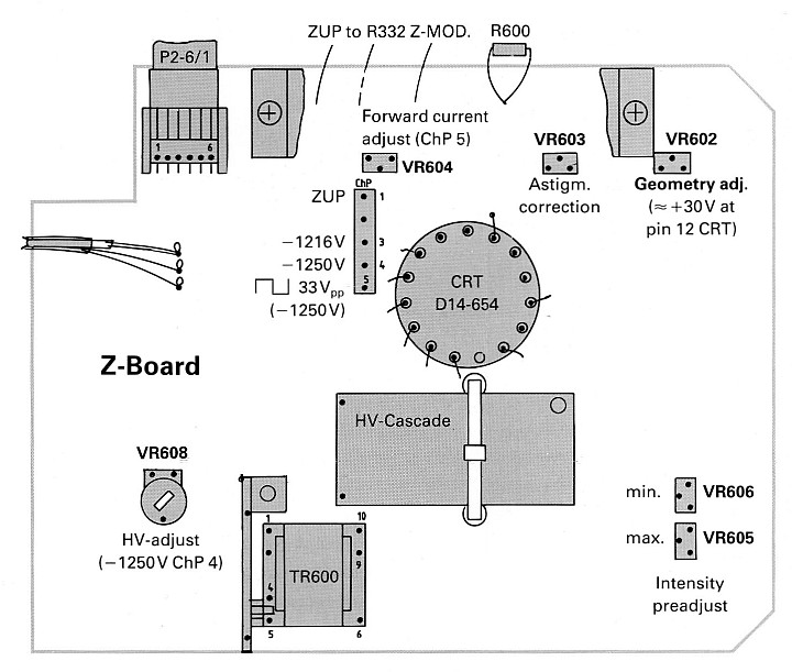

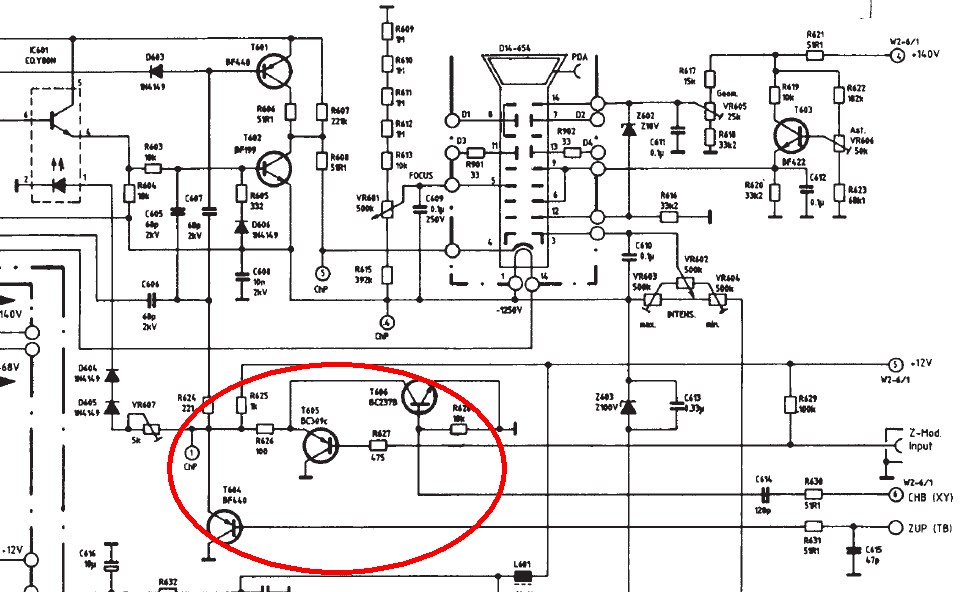

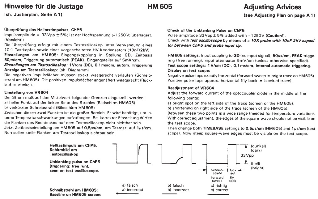

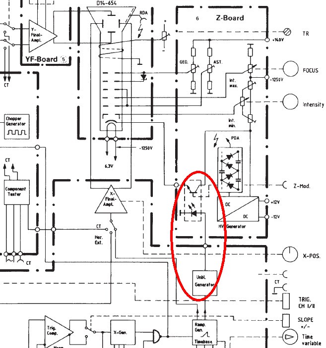

Im Bild mal ein Blockschaltbild in dem du den Komparator lokalisieren
kannst.

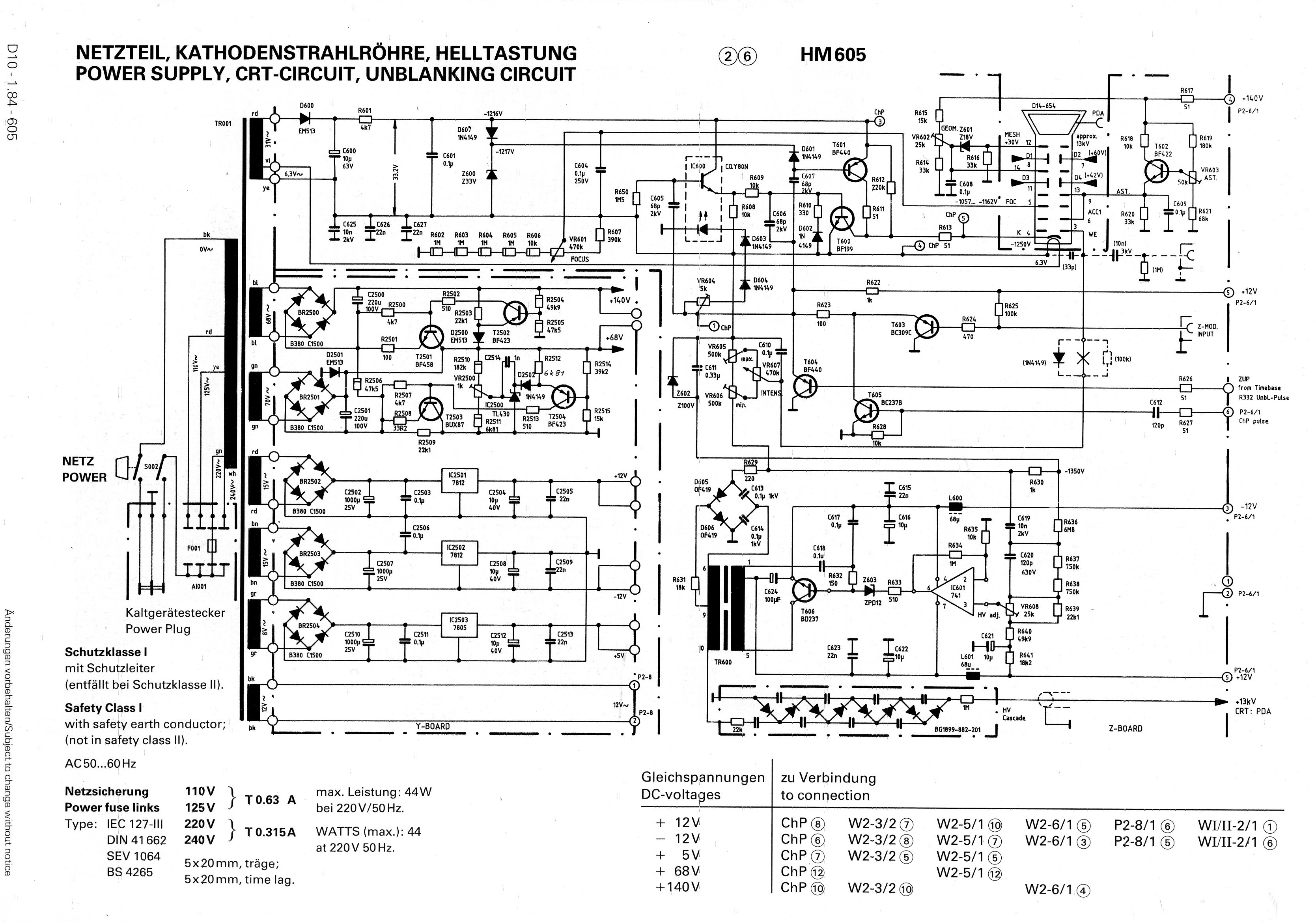

von Josef L. (Gast)
Also hier irgendwo? "Unbl. Generator" ?
Du hast im o. gez. Bereich eine Menge Schalter und Poti.
Selbige würde ich als Erstes mal ordentlich reinigen und entoxidieren.
Dann weiter sehen.

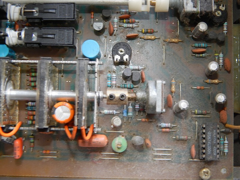

von Josef L. (Gast)
Also das ist so ziemlich die dreckigste Ecke, von unten sieht alles fast
wie neu aus. Stand im Schrank, nicht im Keller. Ich warte noch etwas mit
Reinigen, wegen 14 kV.
Genau das ist das Teil welches für die Dunkeltastung verantwortlich ist.

von Josef L. (Gast)
Problem ist, dass die Schalter (zB oben links im Bild) alle gekapselt
sind. Wo soll ich da hinsprühen? Ich will ja keine Überschwemmung bzw.
wenn da Alkohol drin ist keine Verpuffung wenn ich nach 1 Std wieder
einschalte?
Bin vielleicht etwas überängstlich, auch angesichts Beiträgen wie
"Netzteil riecht seit einiger Zeit" und ähnlichen Anfragen...

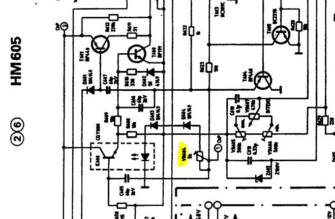

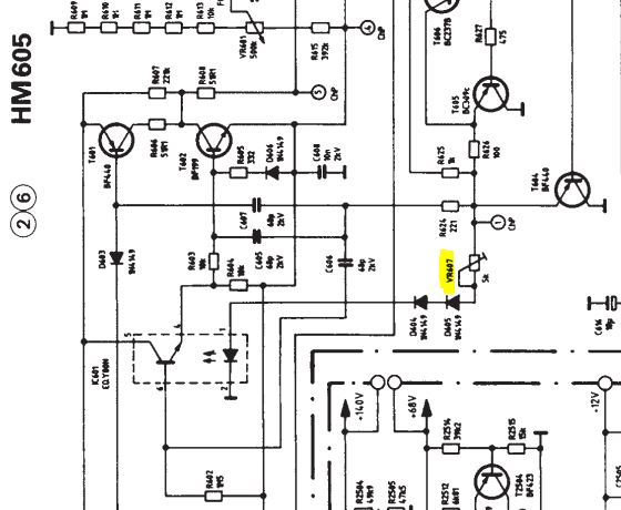

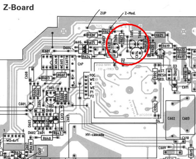

von Josef L. (Gast)
Stimmt meine Lokalisation? Ich frage nur nach, weil das ziemlich nahe an
der Bildröhre und der Hochspannung liegt. Der Optokoppler kann es wohl
nicht sein, oder?
Du bist an der richtigen Stelle.
Dieser Optokoppler müsste ein Signal synchron mit dem Sägezahn für die
Horizontal-Ablenkung zeigen, aber leider hast du ja kein zweites Scope.
Die fallende Flanke des Sägezahns erzeugt einen Puls der die
Kathodenstrahlröhre dunkel tastet.
Man muss jetzt rausfinden ob der Optokoppler, oder die ihn steuernde
Stufe richtig arbeitet.
Ich habe mal auf die Schnelle ein ähnliches Unblanking gefunden wie bei
deinem Hameg, nämlich beim Hameg 203-6.
Da siehst du das Unblankig-Modul etwas detaillierter, eventuell iste es
bei deinem gleich oder ähnlich.
http://bee.mif.pg.gda.pl/ciasteczkowypotwor/Hameg/hameg_hm203-6_oscilloscope_sch.pdf
Seite 13
Du siehst, daß der Transistor des Optokoppler beim Rücklauf
durchschaltet und die Kathode solange auf positives Potential zieht,
wodurch der Bildschirm dunkel getastet wird.

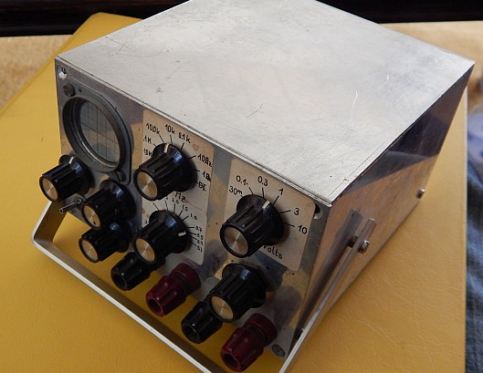

von Josef L. (Gast)
Den Messpunkt (ChP5) habe ich gefunden. Soweit ich sehe liegen an der
Kathode 1,3kV?? Ist mir sowieso schleierhaft wie die dann gegen den
Heizfaden isoliert sein kann.

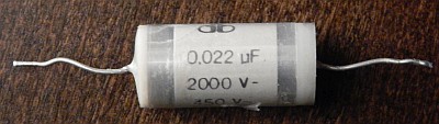

Und 2. Oszilloskop: Ich habe mein vor 40 Jahren erstes und einziges
selbstgebautes 3cm-3MHz-Oszilloskop wiedergefunden. David rettet
Goliath! Das schafft 30Vss, man soll ja noch einen Teiler 10:1
davorhängen. Einen Kondensator 2kV habe ich, ist allerdings auch schon
älter. Oder ich hänge mehrere hintereinander, ich habe noch 3 für je
1kV, aber nur 7/13/14nF.
Ist das praktikabel, oder fliegt mir was um die Ohren?
Muss ja nicht, die Heizung selbst liegt auf diesem neg. Wert, da muss
der Trafo spannungsfest sein.
So wie ich das lese, gibt es ein Poti (VR604) zum Einstellen der
korrekten Werte. Nimm dieses Poti erstmal unter die Lupe.
Zum messen kannst du den Kondenser bestimmt nehmen. Mehrere in Reihe
würde ich nicht machen.
Ein 10:1 Tastkopf bietet ja 10Meg als R an, da passiert nicht viel.

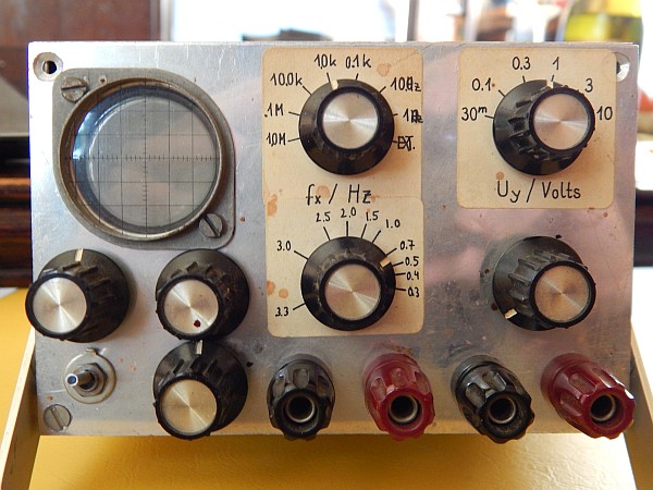

Tolles Selbstbau-Scope, Kompliment!
Hat diese Bildröhre in deinem Selbstbau eine einstellbare
Nachleuchtdauer?
Für Ablenkfrequenzen kleiner 1 HZ?
War zu Anfangszeiten des ATVs sehr begehrt.
Meine Eigenbauten sahen bei Weitem nicht so schön aus, nochmal Hut ab.
von Josef L. (Gast)
Das Gehäuse hat 86x130x139mm, Länge ist durch die Röhre bedingt (müsste
D 3-10 GJ sein). Nach dem Schaltbidl müsste ich kramen, sind aber nur
Transistoren verwendet, noch keine ICs, auch nicht im Netzteil, soweit
ich das im Gedächtnis habe. Trafo selbstgewickelt, Gehäuse aus 1/4 m²
Alublech 1,5mm sägen lassen. Zeitbasis von 0,3Hz (3.3s) bis 3.3 MHz
(0.3µs) / div.
Aber es hat nur 100k Ohm Eingangswiderstand. Wenn ich da 10 M davorsetze
- naja, aus 33V werden 0.33V, das schafft es locker.

@Josef,
deine eingangs gezeigten Bilder erscheinen mir insgesamt etwas zu hell,
d.h. nichtnur die Dunkeltastung, sondern auch die Helltastung wäre
betroffen.
Dafür ist das gleiche Modul verantwortlich (unblanking).
Mache die einfachsten Dinge zuerst.
Dein Scope zeigt ja noch ein Bild. Merke dir die Stellung des Reglers
VR604 und drehe mal daran. Das Ergebnis kannst du ja direkt auf dem
Schirm ablesen.
Möglich, dass sich die Arbeitspunktverschiebung des Moduls auf diese
Weise korrigieren lässt.
Der Ort des Geschehens ist auf jeden Fall dort lokalisiert.
von Josef L. (Gast)
> VR604
Der Vorschlag klingt vernünftig, aber erstmal will ich nur was am Schirm
sehen bzw. messen. Drehen nur wenn es nicht anders geht. Steht auch
irgendwo in der Anleitung.
Von wegen zu hell: Das liegt erstens an der Kamera, für die das ganze
Bild recht dunkel ist und dann werden die paar hellen Linien
überbelichtet. Wenn ich die Belichtung zurücknehme, ist die Skala nicht
mehr sichtbar. Das Auge kann da einen viel höheren
Helligkeitsunterschied bewältigen als die Kamera. Außerdem habe ich die
restlichen Bilder extra heller eingestellt, damit man die
Rücksprungzeilen oder was immer es ist sehen kann, denn das war zuvor
NICHT da. Nicht bei normaler Helligkeit und auch nicht wenn heller als
nötig eingestellt.
Ja gut, du kennst ja dein Gerät und weißt wie hell der Bildschirm sein
muss.
Ich weiß auch, daß gerade bei älteren Geräten, auch dann die
Dunkeltastung nurnoch eingeschränkt funktioniert, wenn man die
Helligkeit zu weit hoch gedreht hat.
Die Spanne zwischen ganz hell und ganz dunkel (Dynamik) ist begrenzt und
muss genau eingestellt werden.
Alte Fernseher, die auf Grund von Alterung ihre Helligkeit verloren
hatten, wurden früher einfach heller gestellt, bis zu dem Punkt wo die
Dunkeltastung nichtmehr gegriffen hat, da sah man dann ganz deutlich den
Zeilenrücklauf.
Dann war Ende Gelände.
Naja, die ganz Verwegenen haben dann einen Klingeltrafo zum Pimpen der
Heizleistung an die Kathode gehängt. Das hat dann nochmal ein halbes
Jahr ein gutes Bild beschert, bevor dann die Bildröhre endgültig der
Exitus ereilt hat.
Aber ich schweife ab, dein Fehler kam ja plötzlich und hat sicher nichts
mit Alterung der Bildröhre zu tun.
Jedoch könnte sich der Arbeitspunkt der Steuer-Einheit verschoben haben,
warum auch immer.
Erledige erstmal die einfachen Dinge, wie Reinigung der Bedienteile und
Einstellregler.
Ich habe allerdings meine Zweifel, daß das zum Erfolg führt.
Gerade plötzlich auftretende und dann nichtmehr verschwindende und
nichtmehr beeinflußbare Erscheinungen, deuten auf einen Defekt/Ausfall
eines Bauteiles hin.
Gerade dieses Nachleuchten eines zentralen hellen Punktes in der Mitte
des Schirms beim Ausschalten, kenne ich nur zu gut.
von Josef L. (Gast)
Das mit dem 3cm-Gerät war wohl nix, ich bekommen das Signal nicht
getriggert. Ich habe es jetzt wie in der Anleitung über den Kondensator,
hat halt 22nF, und einen 10:1 Tastkopf vorne eingespeist, und bekomme
eine Rechteckschwingung, die bei 5ms/div. auf 10 div. genau 5
Schwingunge hat, also 100 Hz. Egal welche Zeiteinstellung, Frequenz ist
konstant 100 Hz. Der Anfang ist ca. 33
V unter der Null-Linie, danach fällt die Amplitude ab (Kondensator
entlädt sich?), Tastverhältnis ist etwa 4:1, aber es sind nicht
besonders steile Flanken. Die Geisterlinien oben sind der Effekt der ja
weg soll.
Und: Verdrehen von V604 hat keinerlei Wirkung, von ANshclag zu Anschlag!
In meiner schriftlichen Anleitung heißt er auch so, in der Beschaltung
die ich oben geschickt habe aber V607. Ist hier im Bild der 2k5. Aber
ChP5 ist doch direkt die Kathode! Dann wäre das Signal ja in Ordnung??
Bis auf die Flanken. Die sollen ja so steil sein dass man sie gar nicht
sieht, und ich sehe ganz deutliche Flanken, auch im Foto, selbst bei 5
Schwingungen.
ChP1 liefert doch den Input auf die LED des Optokopplers. Das messe ich
heute nochmal, liegt ja wohl irgendwo zwischen 12V und Masse; dann rzft
das Bett...
von Josef L. (Gast)
An ChP1 (Steuersignal die LED des Optokopplers messe ich mit 10:1 0,6V,
also 6V Signal, Abfall in 0.6, Anstieg in 0.8 ms, Auszeit dazwischen 1.5
ms. Das heißt für mich, dass irgendwas in dem rechteckgenerator nicht
stimmt, wenn da kein richtiges Rechteck rauskommt. Außerdem schauen
Anstieg und Abfall etwas verwaschen aus, sind also nicht bei jedem
Durchgang gleich, entweder schwankt die Anfangszeit oder die Dauer.
Moin,
ich habe mir gerademal, quasi als Frühstück, das Service-Manual deines
Scopes reingezogen.
Problem: Je mehr man darin liest, desto mehr eventl. Fehlerquellen tun
sich auf.
So wie ich das lese, gibt es keine dedizierte Leuchtpunktunterdrückung,
weshalb ich weiterhin davon ausgehe, daß Selbige gemeinsam mit der
Rücklaufunterdrückung in diesem Unblankig-modul generiert wird.
Deshalb komme ich nochmal auf deine Eingangssituation zurück:
Du hast diese Umschaltung auf Komponententester betätigt und kurz darauf
erschien das Fehlerbild.
Bei diesem Komponententest wird der Sägezahngenerator mitsamt
Unblanking-Modul abgeschaltet.
Beim Wiedereinschalten ist nach kurzer Zeit der Fehler erschienen.
Überprüfe mal diesen Signalweg.
Leider habe ich das Gerät nicht vor mir stehen und sich nur durchs
Service-Manual zu wühlen, ist nicht zielführend.
von Ralph B. (rberres)
Ich würde zu allererst mal mit einen Oszillografen messen, ob am Emitter
von T684 ein Rechteckimpuls zu sehen ist ( Dunkeltastimpuls).
Hier kann man noch gefahrlos messen, weil hier noch keine Hochspannung
anliegt.
Wenn Impuls vorhanden dann sind am warscheinlichsten die Transistoren
T681 und T682 oder der Optokoppler defekt.
Aber ACHTUNG !! hier liegen -1300V an. Man kann hier also nicht so
einfach mit einen Oszillografen messen.
Hauptsächlich erfolgt die Dunkeltastung über den Optokoppler.
Der C607 dient nur zur Versteilerung der Flanken, weil der Optokoppler
nicht schnell genug ist. Der C607 könnte natürlich einen Feinschluss
haben. Dann funktioniert diie Dunkeltastung womöglich auch nicht mehr.
Aber als aller ersts würde ich die Betriebspannungen ( nicht die
Hochspannung , da kann man nur schwer messen ) sowohl auf Einhaltung der
Gleichspannung kontrollieren ( 10% Abweichung sind noch OK ) aber vor
allem ob auf den Gleichspannungen ein 50Hz oder 100Hz Ripple zu sehen
ist.
100Hz Ripple lässt ein tauben Siebelco vermuten, 50Hz Ripple eine
defekte Diode im Brückengleichrichter.
Ralph Berres
von Josef L. (Gast)
hallo ihr beiden,
danke, ihr hängt euch ja rein als wär's euer eigenes Gerät!
Soweit ich sehe, sind sich die Signale an Katode (ChP5) und Emitter von
T604 (ChP1) [du schreibst T684, die Schrift ist sehr klein] sich sehr
ähnlich, ich schließe den Optokoppler als Fehlerquelle aus. Notfalls
kann ich ihn separat durchtesten, er sitzt ja in einer Fassung. Aber es
ist halt kein
Ich prüfe mal, was die Basis von T605 bekommt, am besten am mit (6)
bezeichneten Punkt "P2-6/1 ChP Pulse".
Abgesehen davon können schon die Schalter eine Rolle spielen; den
Komponententester-Schalter habe ich ca. 20x betätigt, scheint korrekt zu
schalten, andererseits hat die Feder des INV1-Schalter nach einigen
Schaltvorgängen ihren Geist aufgegeben und geht nicht meht ohne Ziehen
in die Ausgangsstellung zurück.

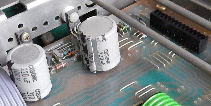

Die letzten 3 erscheinen mir etwas niedrig. Außerdem habe ich einen Elko
im Netzteil entdeckt, bei dem die Plastikumhüllung aufgesprungen ist,
sonst scheint er aber äußerlich unbeschädigt. Naja, es kommt auf die
inneren Werte an, und auch Leichen ... OK, da scherszt man nicht. Das
ist C2500, der Siebelko für die 140V, siehe da! 220µF/100V?? Achso, die
140 sitzen auf den 68V auf!
Habe jetzt allerdings nur ebenfalls ältere Bauteile, ungebraucht von
Mitte der 80er, aus altem Computernetzteil Ende der 90er...

von Josef L. (Gast)
Ich habe jetzt den C2500 mal ausgelötet, ging grade so, ohne die
Platinen auszubauen, sie haben ja fast 7cm Abstand, und mit dem 16W
Lötkolben kommt man auch gut nach hinten. Der Elko ist unten aufgebläht,
bestimmt 2mm, und der Boden ist an 2 Stellen schon 2mm eingerissen. Der
zweite ist unten offenbar glatt, also man sieht nichts auffälliges. Aber
leider kann man nicht genau von der Seite draufschauen.
Die beiden aus dem alten Netzteil ausgelöteten machen dagegen einen
vertrauenerweckenden Eindruck. Doppelte Kapazität, und 220V wenn (bis
zu) 140V anliegen, ich werde einen morgen vormittag mal einlöten. Für
heute lasse ich es gut sein.

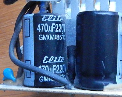

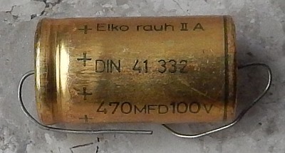

von Josef L. (Gast)
Ich habe jetzt mal den C2500 gegen den 470µf/220V getauscht.
Anschließend keine Veränderung, Spannungen wie zuvor. An C2501 messe ich
die 52V (statt der 68), an C2500 liegen die vollen 109V wie an P2-4/1
an! Kein Wunder dass das mit 100V dimensionierte Teil den Geist
aufgegeben hat.

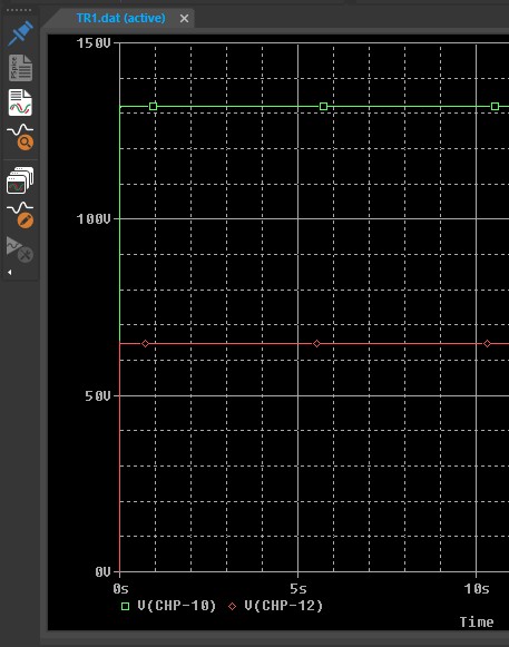

von Josef L. (Gast)

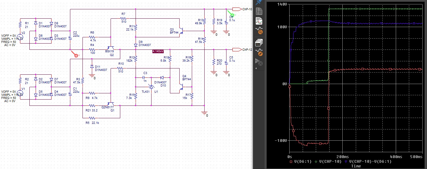

Ich habe jetzt den fraglichen Teil des Netzteils mal mit einigermaßen
äquivalenten Teilen in PSpice (for TI) nachgestellt - es hat erst eine
neue Version aufgespielt, mit scheußlichen Icons, ich fand die alten
besser! - und sehe dass da etwa 65 und 132 V rauskommen sollten. Jetzt
werde ich mal prüfen, was an den anderen Schaltungspunkten für
Spannungen anliegen sollten.

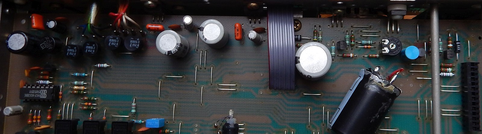

von Thomas S. (Gast)
Im Foto - DSCN3367.jpg ist links ein grauer Elko zu sehen. Auch wenn
dieser nun gerade nix mit dem Fehler zu tun hat, der gehört auch
getauscht. Ich hab einen HM-1005 da war auch ein fehler im Zusammengang
mit diesem Elko. Aber frag mich nichr mehr nach dem Fehlerhbild.
Sollten im Netzteilbereich noch die roten Elkos drin sein. Die müssen
getauscht werden. Erst dann weitere Fehlersuche
von Josef L. (Gast)
Im HM605 sind knapp 60 Elkos drin, davon fast die Hälfte  diese grauen
10µF Typen. Praktisch alle anderen sind offenbar vom gleichen
Hersteller, bis auf 2 dasselbe Grau, schwarzer Aufdruck.
Da ich sowieso eine Bestellung bei Conrad oder Reichelt vorhabe, die
Dinger kosten ja nicht die Welt. Danke für den Tipp.

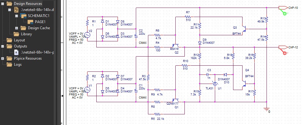

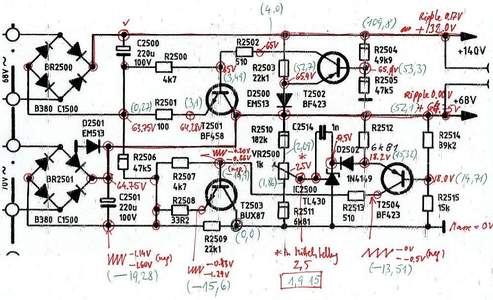

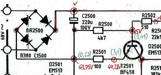

von Josef L. (Gast)
Anbei die beiden 68/140V-Züge des Netzteils mit den von PSpice
simulierten Spannungen in ROT und den gemessenen DC Spannungswerten in
GRÜN in Klammern dazugeschrieben.
Warum ist der Minuspol von C2501 auf -19V statt -1V? Und der Minuspol
von C2500 auf 0,27V statt 63.75V? Die Spannungsteiler R2504/5 und
R2514/5 scheinen OK zu sein, halt nur mit der falschen Spannung, ebenso
R2510/11 mit VR2500. An allen 4 Transistoren sehe ich einen
Spannungsabfall 0.4-0.7V zwischen Basis und Emitter, ebenso an den
Dioden.
Moin,
auf den ersten Blick eine vage Einschätzung:
Zwei kaskadierte Spannungsregeler bei denen jeweils der neg. Zweig
geregelt wird.
Sehr wahrscheinlich weil der T2503 (BUX87) nicht genug durchschaltet.
Deine Spannungsreferenz ist die Masse und wenn dieser T2503 nicht genug
durchschaltet, steigt die neg. Spannung an C2501 und analog dazu fällt
die pos. Ausgabespannung von Soll 68V auf deine gemessene 52,1V.
Der zweite Regler (oben) setzt auf die pos. Ausgabespannung des unteren
auf und liefert zwar seine Soll-Spannung, aber diese setzt auf die
untere auf und folglich ist die Summe zu niedrig.
Konzentriere dich auf den unteren Regler und das Geschehen um den BUX87.
Wie gesagt, ein erste vage Einschätzung, at a glance würde der Ami
sagen.
uuups, habsch übersehen.
Der T2501 sollte durchschalten, der liegt an der vollen Spannung.
Bitte mal durchmessen.

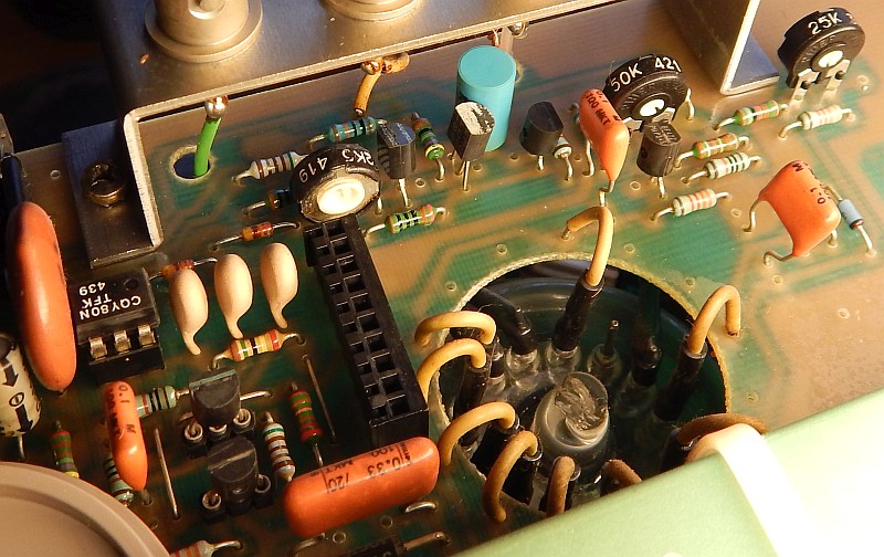

Das müsste mein gemeinter Kondi auf der Bildrohrplatte gewesen sein.
Diesen meinte ich. Entweder 1 uF oder 10 uF.

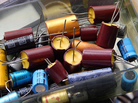

wenn es nicht gerade diese orangeroten oder kaminroten Plstikbecher von
Röderstein sind , welche von unten vergossn sind, würde ich diese wilde
Elkotauscherei erst mal sein lassen, und nur die Elkos tauschen welche
auch tatsächlich defekt sind.
Josef L. schrieb:
> Es ist derT2503 BUX87 (450V/500mA/20W)
Ich glaube noch nicht daran, das der BUX87 defekt ist. Eher glaube ich
das die Ansteuerung des BUX87 irgendwas faul ist.
vielleicht der T2504 oder IC2500 ?  obwohl auch eher unwarscheinlich.
Es könnte aber auch einer der Widerstände hochohmig geworden sein.
was ist denn mit R2506? das ist so wie ich es sehe ein Widerstand mit
höhere Belastbarkeit. Das könnte ein Kanidat sein.
Ralph Berres
von APW (Gast)
In deiner Schaltungssimulation sind mir ein paar Dinge aufgefallen:
1)Der Amplitudenwert deiner Trafowicklung, ist das ein Spitzenwert oder
ein Effektivwert? (ich denke, im HM605-Schaltplan sind das
Effektivwerte)
2)Die Spannungen der oberen und unteren Spannungsquellen sind vertauscht
im Vergleich zum realen Schaltplan.
3)Hast du die Spannungen ohne Last simuliert, aber im Gerät mit Last
vermessen?
4)Sind die Transistormodelle wirklich mit den real eingebauten
Transistoren vergleichbar?
5)Wie ist der Wert von R8 in der Simulation?
Weiterhin:
Sind alle Gleichrichterdioden Im Netzteil OK?
Ich selber glaube nicht so recht an einen Defekt in der
Rücklauf-Strahlunterdrückung. Meiner Meinung nach sehen die Oszibilder
nicht danach aus.
Wenn du im XY-Modus bist, kannst du den Strahl mit Intens-Steller gut in
der Helligkeit einstellen (von unsichtbar bis hell)?
Kannst du im XY-Modus den Leuchtpunkt mit den X/Y-Pos-Stellern in alle
Ecken stellen?

Das sind die roten Elkos, die von unten gelb vergossen sind. dies sind
im Netzteilbereich. Diese meine ich. Sollten so 6-8 Stk. sein.
Und bitte keine 08/15 Elkos. 105 Grad und frische. Wenn Conrad, dann
über den Bussines-Bereich
Diese würde ich in der Tat tauschen, aber nur diese!!

von Josef L. (Gast)
Das ist ne Menge Input, werde ich die Reihe nach abarbeiten. Anbei noch
ein Bild des Netzteilbereiches - es sind nur graue und 1 schwarzer Elko
(ganz links) verbaut, der große schwarze ist der von mir getauschte
C2500. Er ist ja zu groß und muss daher liegen; on der anderen Seite
kann ich ihn stehend erst einbauen, wenn ich die Platine rausschraube.
Mit roten meint ihr die auf dem 2. Bild? Sowas ist im ganzen Gerät nicht
verbaut. Der blaue Typ ist der 1nF-Kondensator (2.5%). Die Widerständer
haben alle 1/4 W, sehen alle nach Metallfilm aus.
Zur Simulation:
1) Ich habe grade nochmal überprüft, je 1 Fühler an V1 unten und oben,
beide Spannungen und Differenz anzeigen lassen: Differenz ist ein Sinus
50Hz mit Maximum +68V und Minimum -68V, also 2x68Vss oder 48Veff, aber
der Siebkondensator lädt sich ja auf den volle Amplitudenwert auf.
2) Ja, 68/70 habe ich aus Versehen vertauscht, ändere ich.
3) Ja, ist ohne Belastung. Ich gehe die Schaltung mal durch um zu sehen
was da evtl. an Belastung da sein könnte, in Summe natürlich weniger als
der Trafo liefern kann (Nennwattaufnahme Gerät), aber auch weniger als
die Transistoren vertragen (BF458 100mA, BUX87 500mA.
4) Ich habe noch die dat1/dat3 von ECA Datenlexika, A...BUZ und 2N...,
und da Typen rausgesucht mit vergleichbaren Daten, die in der
TI-Modellsammlung vorhanden waren. Statt TI430 habe ich nur 431
gefunden, aber ich kann nochmal tiefer suchen.
von Josef L. (Gast)
Jetzt habe ich erstmal die Spannungen an den Trafowicklungen (in der
Schaltung, also mit nachgeschalteten Gleichrichtern) gemessen; ohne
Belastung 82.4 bzw. 80.7 Veff (Digitalmultimeter düwi 07975) für die 70
bzw. 68 V-Wicklung; mit Belastung 2x4.7kΩ/2W parallel 81.7 bzw. 80.1
Veff (35mA), mit 2x680Ω/2W in Serie 81.1 bzw. 79.3 Veff (etwa 55mA),
spricht für einen Wicklungswiderstand von etwa 21Ω ± 10%. Ich gebe das
jetzt mal in die Simulation ein. Tatsächliche Belastung muss ich noch
herausfinden.
Du läufst Gefahr dich zu verzetteln.
An den beiden Ladeelkos C2500 und C2501 müsste annähernd Spitzenspannung
anstehen. Gemessen über die Elkos, nicht gegen Masse.
Eines ist natürlich klar, das Unblanking-Modul, welches für das
Fehlerbild verantwortlich ist, kann nicht richtig arbeiten wenn seine
Ernährung nicht adäquat sichergestellt ist.
Andererseits könnte auch die Ernährung einknicken, wenn das Modul auf
Grund eines Defektes zuviel Strom zieht.
Kannst du mal die Verbindungen des Netzteiles abtrennen und dann die
Spannungen nochmal messen?

Die Spannungen entsprechen Amplituden von 116.5 bzw. 114V für die
Sinusschwingung, das habe ich mal in PSpice eingegeben. Als Last für die
68V 270Ω genommen, für 140V 1.1kΩ (Widerstände im X bzw Y
Endverstärker). Letzteres funktioniert in der Simulation nicht, bei
weniger als 3.5kΩ bricht die Spannung auf 2V zusammen, daher 3.5kΩ
angenommen. Anbei die Spannungen an den Abgriffpunkten gegen Masse, blau
die Differenz = Spannung am jeweiligen Ladekondensator. Die ist die
erste viertel Sekunde bei über 100V.
Ich schreibe mir jetzt nochmal die Spannungen für diese Simulation raus.
Im Schaltbild steht ja nichts dazu außer Versorgungsspannungen.
Josef L. schrieb:
> Was meinst du genau mit "Verbindungen des Netzteiles abtrennen"?
Ich meinte die Verbindung vom Netzteil zur Baugruppe, in deinem Bild die
Punkte ChP-10 und ChP-12.
Dort hängt ja die eigentliche Last am NT.
Deine gemessenen AC-Werte erscheinen mir arg hoch. Was liegt denn an den
beiden Ladeelkos? Dort müsste dann ja annähernd Spitzenspannung, so um
115V liegen.
Das erscheint mir für eine Ausgabespannung von ~70V deutlich zu hoch.
von Dieter W. (dds5)
Aus den Spannungen an R2501 und R2508 lässt sich die Belastung
zurückrechnen.
Das sind etwa 110mA an den 68V und 28mA an den 140V.
von Josef L. (Gast)
richtig, im Moment mit den zu niedrigen Spannungen und nicht
funktionierender X-Ablenkung. In den Endverstärkern sehe ich da bei 140V
2x560Ω in Serie und bei 68V die Kombination aus 6x820Ω, die zusammen
270Ω ergeben. Momentan ist also nur eine Last von 3.9kΩ an 140(109)V und
620Ω an 68(52)V.
@phasenschieber
70.9V an C2501 bei 116.5VAC am Gleichrichter, und 108.3V an C2500 bei
114.1VAC am Gleichrichter. Der erste Wert erscheint mir sehr niedrig,
bei der wohl verminderten Last im momentanen Zustand. Ich tausche jetzt
noch den Ladeelko C2501.
von Josef L. (Gast)
C2501 getauscht, wie bei C2500 ist jetzt auch ein 470µF/220V drin. Der
alte war zwar äußerlich in Ordnung, aber unten war er wohl auch 1/2mm
aufgewölbt.
Jetzt messe ich an ihm eine Spannung von 99.1V DC, am C2500 105.5V DC,
statt zuvor 70.9 bzw. 108.3V. Die Ausgangsspannungen sind jetzt in der
korrekten Höhe von 67.9V bzw. 138.6V, der Elko war also offenbar die
Ursache.

von Josef L. (Gast)
Dei beiden ausgelöteten Elkos zeigen nur eine waagrechte Linie =>
Unterbrechung, ein korrekter 220µ-Elko wäre wie im 2.Bild ein schmales
längliches Oval.

Die Platine war auf der Oberseite so sauber, dass ich da gar nichts
gemacht habe. Ich prüfe dort jetzt erstmal die Versorgungsspannungen.
Problem ist, dass in der gedruckten Anleitung das Schaltbild und die
Bestückungspläne andere Teilenummern haben als im PDF, letzteres ist mit
4.85 bezeichnet, meines ist wohl älter. Ich musste das einscannen und
Ausschnitte vergrößert ausdrucken.

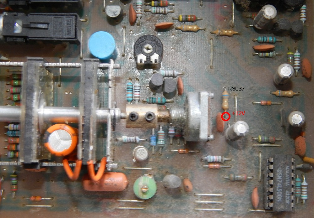

Es kommt noch schlimmer: Beide Bestückungspläne (und möglicherweise die
Schaltbilder) stimmen im Bereich Timebase nicht mit der vorliegenden
Platine überein! Ich sehe jedenfalls im Bereich T3005 (BSX19) nur drei
Dioden, keine 4, und in meinem Schaltbild ist auch keine Zufuhr -12V zu
sehen. T3003/4 sind direkt gekoppelt, nicht über ein Netzwerk. Das ist
momentan egal, es geht nur um die Lokalisation der Spannungszufuhr.
R3016 habe ich lokalisiert, statt +12V liegen dort 0.02V an, an seinem
anderen Ende 0.01V. Kein Wunder dass sich da nichts tut. Jetzt muss ich
mich da rückwärts tasten, wo im Schaltbild der Pfeil herkommt.
von Jochen F. (jamesy)
In dem Schaltbild mit den eingetragenen Spannungen sticht die Umgebung
des TL 430 heraus. Die Spannung am Steuerpin ist nicht mit den 2
Spannungen am Poti davor zu erklären. Die weitere Abweichung ist dann
nur eine Folge davon.

@phasenschieber
s. Bild (Suche auf diversen festplatten, hat lang gedauert)
@APW
Ja, lag wohl an der fehlenden Unterdrückung Rücklauf / Strahlaustastung,
diese und X+Y Verstärker sind ja auf die 68+140V angewiesen. Keine
Ablenkung, keine Strahlunterdrückung, also bleibt der Punkt. Warum er
nochmal heller wird kann man spekulieren.
Ursächlich für den Fehler war wohl der Ausfall des einen Elkos, der dann
- so zeigt die Simulation - eine höhere Spannung im anderen Zweig und
damit am anderen Elko zur Folge hat, die den dann in kurzer Zeit
ebenfalls zur Aufgabe zwingt. Erst Strich, dann Punkt. Ein "N" im
Morsecode.
Und nochmal vielen Dank für die Unterstützung!
von _Gast_ (Gast)
> korrekten Werte.
In dem mir vorliegenden Plan des HM605 (4.85, Seite D10), ist VR604 die
Minimaleinstellung des Intensity-Reglers. Der Strahl wird zwar dunkler,
wenn ich den Intens-Regler nachziehe, ist es aber genau wie vorher.
Welcher Trimmpoti ist mit VR604 gemeint (evtl. andere Plan-Revision mit
anderer Teile-Nummerierung)?
von _Gast_ (Gast)
Das ist die Anleitung, auf die sich meine Frage nach VR604 bezieht:
https://www.mikrocontroller.net/attachment/501351/ChP5.jpg
von Josef L. (Gast)
Bei meiner Rev. 11.83 - siehe Bild
von Josef L. (Gast)
Hab sogar noch ein Bild dazu - der 2k5 oberhalb der Steckerleiste!
von _Gast_ (Gast)
Danke, welche Revision (Strich-Nr) ist das denn?
Hast Du vielleicht den passenden Schaltplan(ausschnitt), ich möchte ja
auch verstehen, woran ich da drehe?
von _Gast_ (Gast)
Hat sich schon erledigt, danke nochmal.
Bei meinem HM605 (85) müßte das VR607 sein, nicht VR604.
Hameg hat das wohl vergessen anzupassen).
von PC-Freak (Gast)
Auf dem Bild mit der Sockelplatine ist am linken Bildrand ein grauer
Elko zu sehen. Wenn Du dies nun eh offen hast, tausche diesen Elko aus.
Der macht Ärger. Der ist eh schon platt.
von _Gast_ (Gast)
Hast Du vielleicht das komplette Service Manual zum HM605 in dieser
Super-Qualität?
Die Manuals, die ich gefunden habe, sind recht übel eingescannt und
dicht an der Lesbarkeitsgrenze.
von Josef L. (Gast)
Danke für den Tipp - aber die Aufnahme ist vom 15. April, und noch tut
er's offenbar, ich hatte das Gerät gestern zuletzt an.

von _Gast_ (Gast)
Josef L. schrieb:
> Die Manuals die ich online gefunden habe sind ausnahmslos ohne
> Schaltbilder und Platinenlayout. Ich habe mein Original in Papierform
> und müsste es erst einscannen.
Naja, Schaltbilder habe ich zwar gefunden, sie sind teilweise nur schwer
oder gar nicht zu lesen (Qualität siehe meine beiden Bilder).
Danke nochmals fürs Einscannen der Z-Leiterplatte, das hilft mir schon
weiter!
