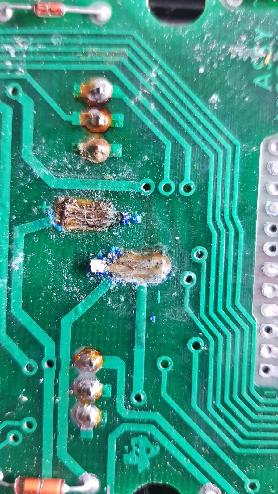

Hallo! Ich versuche verzweifelt 2 Lötstellen einer Platine zu löten, leider ohne Erfolg. Ich habe normalen Lötzinn sowie Lötfett verwendet. Der Lötzinn wird von den Lötstellen nicht angenommen (wird abgewiesen), und es haben sich blaue Kristalle gebildet (siehe Bild!). Woran liegt das? Aus welchem Material sind die Lötstellen? Es handelt sich dabei um die Platine einer Texas Instruments SR-50A Taschenrechner (Baujahr 1975).
Kann es sein, dass du versehentlich die Lötpads abgekratzt hast?

genau, sieht so aus, als ob da keine Lötpads mehr sind. Also: Leiterbahnen freikratzen und eine Verbindung mit dünnem Draht (z.B. einzelne Litzen) legen.
in der Tat sieht es so aus als wären keine Pads mehr da :D
#6826539
Da ist keine Leiterbahn mehr vorhanden, sondern das rohe FR4. Da haftet kein Lötzinn. Du musst von den intakten Leiterbahnen vorsichtig den Lötstopp abkratzen und mit einem Stück Litze bzw. Draht die Strecke überbrücken.

Hi. Mal mit Isopropanol oder ähnlichem reinigen, dann sieht man auch ob überhaupt noch Reste vom Lötpad vorhanden sind .

Pedram G. schrieb: > normalen Lötzinn Am besten Blei. Sieht man bei der Zusammensetzung z.B. 40Pb60Sn (Pb=Blei) Bei wieviel Grad lötest du? Für Blei reicht 320° für Zinn musst du höher gehen. Nimmt denn wenigstens die Spitze das Lötzinn an? Sehe es leider auch das keine Lötpads übrig geblieben sind bei den Lötversuch. Pedram G. schrieb: > Ich schrieb hier und bat um Hilfe. Alles was ich erhalten habe war "ICH > MASTER OF UNIVERSE, DU NIX!" sowie Mutmaßungen und Persönliches... naja. Alles stimmt nicht. Ignoriere die einfach ;)
Die blauen Kristalle können von der Reaktion der Säure im Lötfett mit dem Kupfer der Lötpads kommen. Lötfett hat beim Löten von Leiterplatten NICHTS zu suchen!!! Daher erst mal die Lötgegend gründlich mit sauberen Wasser, in das ein paar Spritzer Spülmittel gegeben sind, abwaschen. Klar nachspülen. Abtupfen mit Küchenkrepp und dann gründlich mit Isopropanol (oder sauberen Spiritus) die Platine reinigen. Dann wird man sehen ob noch Lötpads vorhanden sind und wie die aussehen. Notfalls die Pads mit Glasfaserpinsel blank machen. Dann mit ordentlicher Löttinktur (oder Kolo-Isoprop Lösung) einstreichen und mit nicht zu heißem sauberen Lötkolben neu verzinnen. Klar der Lötkolben muss natürlich auch vom Lötfettschmodder gründlich gesäubert sein und verzinnte Spitze haben.

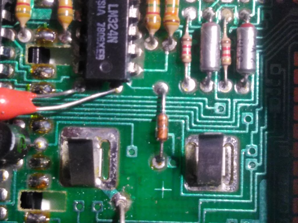

Schade um den SR-50A. Auf diesen Bildern http://www.datamath.org/Sci/WEDGE/JPEG_SR-50A.htm#original der Platine eines SR-50A und verwandter Rechner erkennt man wo der TS rumwerkelt. Das sind offensichtlich die Kontaktzungen für die Stromversorgung, die beide beim TS abgekniffen oder abgebrochen zu sein scheinen. Schauderhaft, und dann noch mit Lötfett. Schon ein bisschen merkwürdig das ein ach so zartes Schneeflöckchen so brutal zu werke geht.

Pedram G. schrieb: > Ich habe normalen Lötzinn sowie Lötfett verwendet. Der Lötzinn wird von > den Lötstellen nicht angenommen (wird abgewiesen), und es haben sich > blaue Kristalle gebildet (siehe Bild!). Kein Wunder. Lötfett enthält Säurebestandteile die das Kupfer chemisch angreifen. Die blauen Kristalle deuten auf Kupfer(II)-Ionen hin.

Wolfgang schrieb: > Kein Wunder. Lötfett enthält Säurebestandteile die das Kupfer chemisch > angreifen. Die blauen Kristalle deuten auf Kupfer(II)-Ionen hin. Oh Wunder, so wie jedes Flussmittel!-O Nur ist das halt extra stark, um auch 1cm (OK mm) Grünspan & Co. aufzulösen. Blöd is dann halt nur noch, das da auch kalt aktive Säuren, wie Phosphorsäure etc. enthalten sind. Ich denke allerdings, die Pats wurden bereits zuvor, rein mechanisch entfernt.

1. Blutdruck runter!
2. ordentlich saubermachen
3. nochmal saubermachen, diesmal richtig
4. überprüfen ob da wirklich noch was metallenes drunter ist, und, falls
ja, ob es noch leitende Verbindung zum Rest hat
5a falls ja: sind das Federstahlblechreste? falls ja dann mit adqäquater
Temperatur entfernen, danach/falls nein ordentliches Elektroniklot bei
passender Temperatur anwenden, neue Kontaktferdern anlöten
5b falls nein: passende erreichbare Lötstellen suchen, freikratzen,
fädeln

Also ich als TI Rechner restaurierer, würde sagen: Batteriesäure, das hat dir die Lötstellen oxidiert (Kenn ich nur zu gut) Kann dann auf dem Foto tatsächlich aussehen als wäre kein Kupfer mehr da. Der Tip Nr.1 Entkalker, entfernt sauber die Batteriesäure und neutralisiert die Einschlüsse. Danach mit Alkohol (Brennsprit tut's auch) sauber machen Glasfaser-pinsel nehmen und dann Lötzinn mit Kolophonium aber Verbleit! Dan kannst du die Kontaktfedern wieder anlöten.

Patrick L. schrieb: > Also ich als TI Rechner restaurierer, würde sagen: > Batteriesäure, das hat dir die Lötstellen oxidiert Du warst schneller :-) Manfred schrieb: > dass der Akku gesabbert hat > Der Tip Nr.1 Entkalker, entfernt sauber die Batteriesäure und > neutralisiert die Einschlüsse. Kleiner Pinsel und Haushaltsessig, 5% vom Discounter, keine Essenz. > Danach mit Alkohol (Brennsprit tut's auch) sauber machen > Glasfaser-pinsel nehmen und dann Lötzinn mit Kolophonium aber Verbleit! > Dan kannst du die Kontaktfedern wieder anlöten. Laut Wikidingens hat der Rechner ein Akkupack, an den Pads müssten m.E. Kabel gewesen sein.
Manfred schrieb: > Laut Wikidingens hat der Rechner ein Akkupack, an den Pads müssten m.E. > Kabel gewesen sein. JAAAAHHHHH sorry hatte grad mein SR52 auf dem OP Tisch GRINS und natürlich nicht mehr daran gedacht dass der SR50 auch mit gelötetem Pack gibt. Aber es ist entschuldbar, ich habe etwa 50 Dieser Rechner (von SR-Dingsbums bis TI-59) so ziemlich alles da. Hab grad letzte Woche Gummirollen für den Kartenleser mit dem 3D-Drucker aus weißem TPU gedruckt (Keine schwarzen Bremsspuren mehr auf den Karten) falls jemand welche braucht ;-) Aber ja dein Rezept funktioniert auch. Ich verwende aber (Durgol Entkalker) der Stinkt nicht und greift auch weniger an als Essig ;-) Und JA kein Essigessenz das führt zu Kupfer-Oxidierung und dann wird es meistens noch schlimmer, es entsteht dann Cu-Vitriol ;-)
Manfred schrieb: > Ob die Flächen nur versaut sind oder fehlen, kann ich anhand des Bildes > nicht beurteilen. Ich kann mir aber gut vorstellen, dass der Akku > gesabbert hat und die Suppe durch das Kabel bis zum Lötpad gewandert > ist, verfluchte Kapillarwirkung. Bei den restlosen Entfernen allen Metalls, Heißbehandlung mit Lötfett und anschließenden Rumgekratze bleibt das bloße Spekulation. Patrick L. schrieb: > Durgol Entkalker Jeder Entkalker enthält Säuren und sollte anschließend sorgfältig abgewaschen werden. Durgol ist übrigens eine Firma und kein Produkt. Die haben Entkalker, die aggressiver als Essig sind. Grundsätzlich würde ich mit solchen Zeugs nicht an Platinen drangehen. Ausgelaufende Batteriepampe entferne ich mit Wasser und kratze die Reste anschließend sorgfältig ab (Glasfaserpinsel o.ä., nicht wie der TO).

http://www.datamath.org/Sci/WEDGE/IMAGES/SR-50A_1_PCB.jpg Sind das die Metallklemmen fürs Batteriefach? Hach, das ist ja ärgerlich...

Axel R. schrieb: > Hach, das ist ja ärgerlich... Na ja, wenn man es geschickt macht, dann klebt man einen handelsüblichen Batteriehalter dran und verlötet das an die Reste der Leiterbahnen (nachdem man die unterbrochene auch geflickt hat). Alles halb so wild (in den richtigen Händen).

Manfred schrieb: > Hannes J. schrieb: >> Das sind offensichtlich die Kontaktzungen für die Stromversorgung, > > Ob die Flächen nur versaut sind oder fehlen, kann ich anhand des Bildes > nicht beurteilen. Da habe ich mich ungeschickt ausgedrückt. Auf den verlinkten Bildern erscheint es mit so, dass auf den Pads Kontaktzungen angelötet sind. Das mache ich anhand von Schattenwurf und silbrigen Streifen fest. Ich meine auf dem Bild des TS Rest dieser Kontaktzungen zu erkennen. Aber nur Reste, als ob die Kontaktzungen abgebrochen oder abgekniffen wurden. Zum Beispiel auf dem Bild des TS links am unteren Pad scheint mir ein Stück Metall rauszustehen.
Hannes J. schrieb: > Ich meine auf dem Bild des TS Rest dieser Kontaktzungen zu erkennen. > Aber nur Reste, als ob die Kontaktzungen abgebrochen oder abgekniffen > wurden. Zum Beispiel auf dem Bild des TS links am unteren Pad scheint > mir ein Stück Metall rauszustehen. Gut gesehen! Für mich sieht es mehr aus, als wenn der "Dreck" auf der Lötstelle selber ist, diese also noch mitsamt dem Pad vorhanden ist. Sonst wäre der Rest der Kontaktzunge direkt an der Lötstelle ebenfalls nicht mehr vorhanden. Auf dem oberen Anschluss für die (+) Kontaktzunge ist es nicht eindeutig zu erkennen, sollte sich nach etwas putzen und Draufhalten mit einem "ordentlichen" Lötkolben feststellen lassen.
