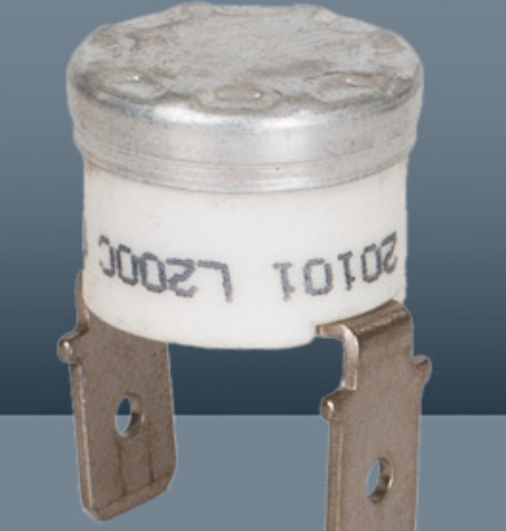

Hi
bei einem großen Wasserkocher war die Thermosicherung im Bild defekt.
Der Hersteller gibt aber bei dem Bauteil keine weiteren Infos.
Sollten sich solche Thermosicherungen nicht wieder zurückstellen, sobald
die Temperatur gesunken ist?
(Firma: S-C-I DATA GbR) #6748251
Doch diese schon den das scheint keine Sicherung zu sein sondern ein
Thermoschalter.
Die Thermosicherung, ist meist ein fast wie ein kleiner Axial Elektrolyt
Kondensator aussehendes Bauteil das meist direkt an der Heizung
angebracht ist. und wenn die anspricht, bleibt sie Tot (Sicherung halt)
Gast #6748324
Er hat immerhin Typennummer und Auslösetemperatur draufgestempelt, und
über die Leistung des Wasserkochers solltest du den zulässigen Strom
rausfinden. Zudem beschreiben manche Händler die Dinger auch noch
falsch.
Thermostate und Temperatursicherungen können identisch aussehen, man
muss also überprüfen was es war, und in Reihe zu einem Thermostat wird
üblicherweise eine Temperatursicherung geschaltet, um bei Fehlfunktion
des Thermostaten den cut off zu machen.
Bauform sollte halt auch passen.
#6748349
Das Schaltelement bei diesem ist eine Bimetallmembran, die sich bei
Übertempertatur anders wölbt. Muß sich nicht unbedingt selbst
zurückstellen, manchmal muß man nachhelfen. Vielleicht ist ein Loch
zwischen den Kontakten, durch das man reinstochern kann; oder eine
Schraube.
#6748374
https://de.rs-online.com/web/p/thermoschalter/2282541/
da steht zumindest auch L200C drauf
https://de.rs-online.com/web/p/thermoschalter/2282535/
da heisst es 220, das ist wohl die Schalttemperatur in Celsius
https://cdn-reichelt.de/documents/datenblatt/C300/2455R_DB_EN.pdf
Reichelt hat sie nur bis 140°C, aber das Datenblatt geht über 200°C
hinaus
Seite 17 gibt es auch "“One Shot” Thermostats" gleicher Bauart, die
stellen sich nicht automatisch zurück.
#6748436
Sobald das Wasser komplett verdampft ist, steigt die Temperatur auch
über 200°C.
So macht das jede Kaffeemaschine. Irgendwann kühlt er dann wieder ab und
die Heizung schaltet sich wieder ein. Man hört die Maschine gelegentlich
klicken.

Gast #6748756
Matthias S. schrieb:
> Ein selbstzurückstellender Thermoschalter mit 200°C in einem
> Wasserkocher?
Trockengehschutz nennt sich das.
