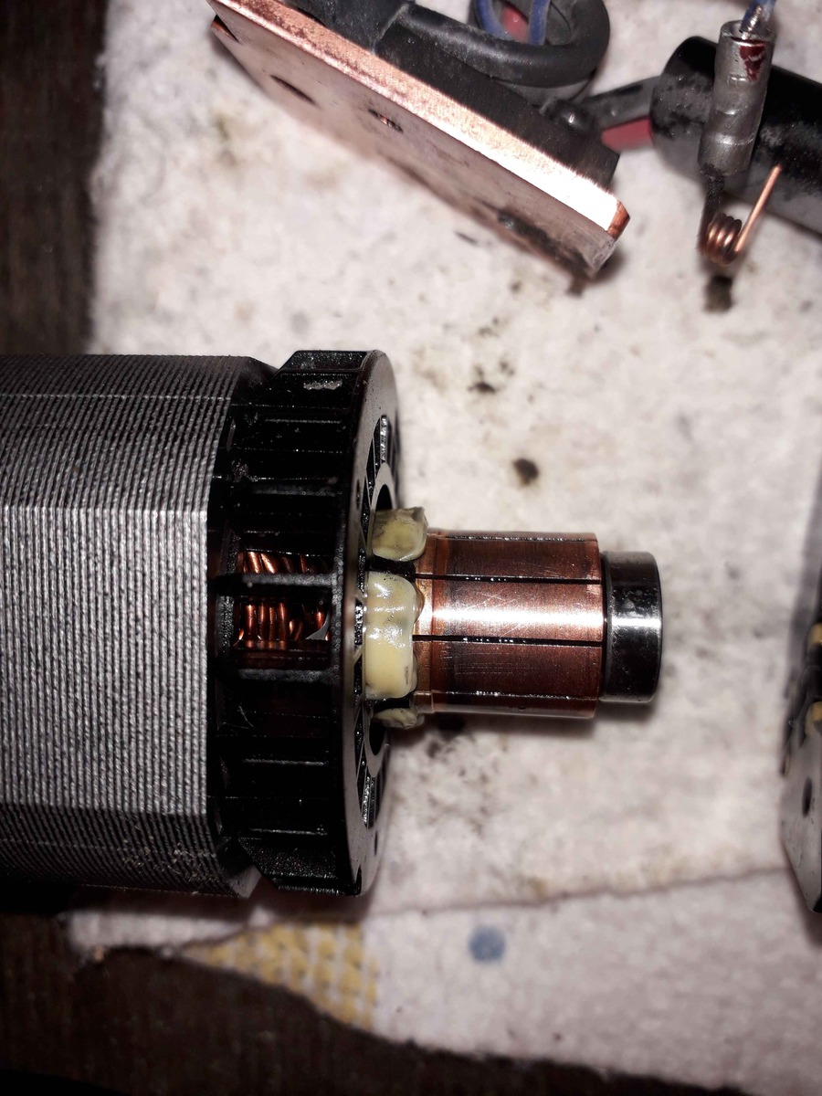

Hallo Leute,
hab einen Akkuschrauber bekommen, der sich nicht mehr dreht. Bevor ich
ihn zerlege, wollte ich wissen, ob ich richtig damit liege, wenn ich 18
V an die beiden Kohlebürstenhalter lege, um zu erkennen, ob der Motor
noch in Ordnung ist. Kohle sind noch gut. Lüfterrad dreht ziemlich
schwer.
Kalli

es könnte auch das getriebe blockieren... vllt mal schauen ob an den
bürsten spannung ankommt, dann wicklungswiderstand mal durchmessen

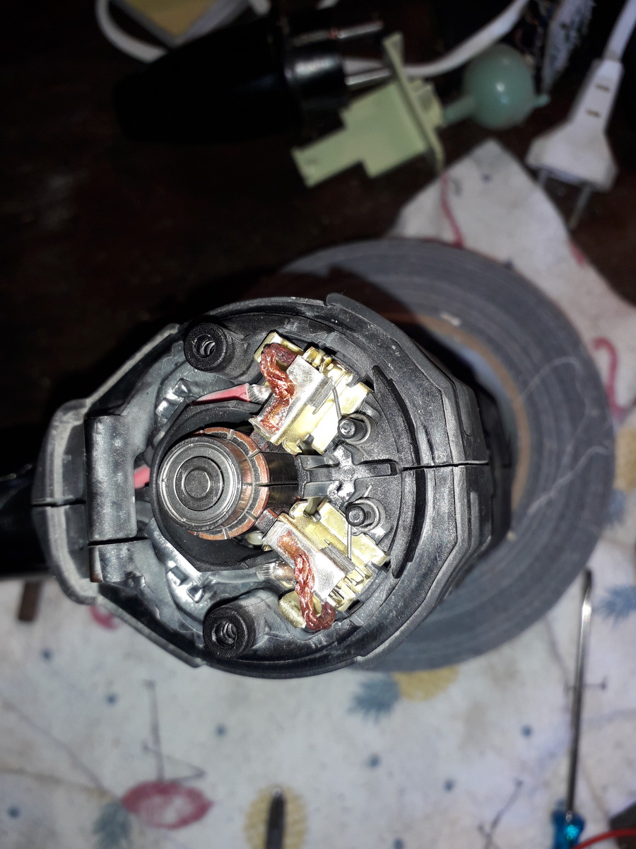

von michael_ (Gast)
Mindestens die untere Kohle sieht aus, wie am Ende.
Evtl. welche mit Keramikkern als Schutz.
von Kalli R. (Gast)
Das war auch meine Hoffnung. Sind aber normale Kohlen und erst zur
Hälfte runter.Wenn das Getriebe blockieren würde, würde man sicher den
Motor zumindest brummen hören?!

Lässt er sich dabei in eine Richtung leichter drehen als in die andere,
entsteht also wahrscheinlich noch ein Magnetfeld...
Wenn sich der Anker generell schwer drehen lässt, wird wohl ein
mechanisches Problem vorliegen.
Ein blockierten Anker kann sowohl die Wicklungen, als auch die Steuerung
beschädigen.
von Helge (Gast)
Eines der Motorlager ist im hinteren Deckel, Berner hat auch so gebaut.
Ist das Lager nicht zentriert, blockiert der Anker am magneten. So kann
sich nix drehen.

von Axel R. (axlr)
> sich nix drehen.
so sehe ich das auch. Das Kugellager hängt da auf dem Foto in der Luft
rum ..

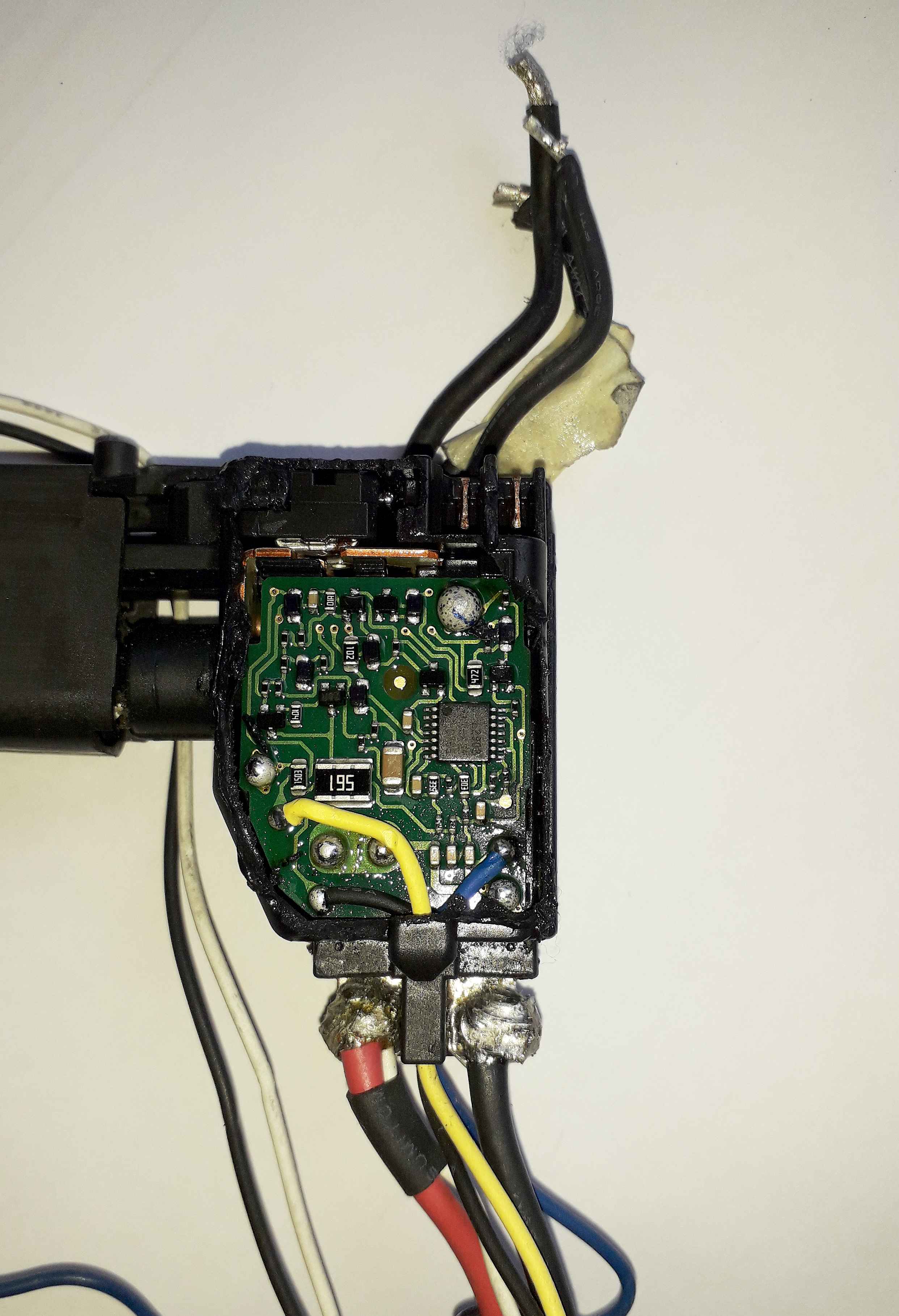

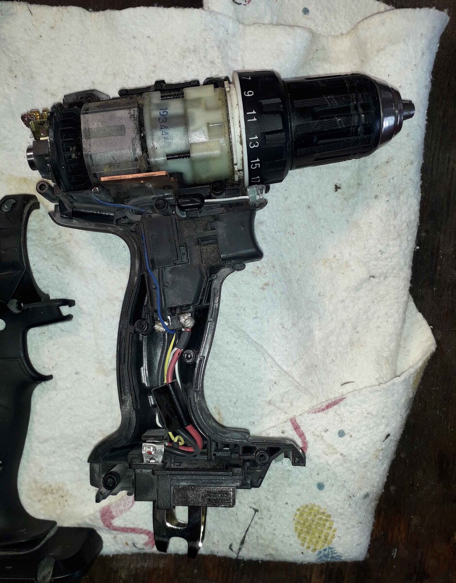

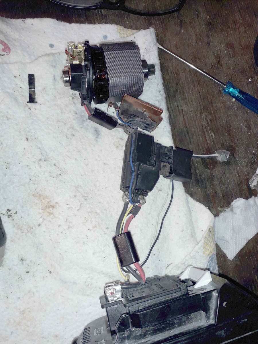

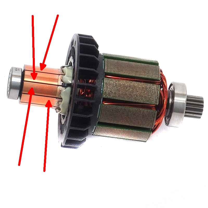

von Kalli R. (Gast)
Hab jetzt mal alles auseinander. Schalter ist OK. Es kommen oben auch an
den Bürsten die 18 V an und die LED brennt, wenn ich einen Akku
einsetzte. Bewegen tut sich jedoch nichts. Wenn ich die Lammellen des
Kommutators checke, hat jede Lammelle mit jeder anderen Lamelle
Durchgang. Spricht das für einen Kurzschluss??
von Tester (Gast)
Kommt drauf an. Die Wicklungen sind ja sehr niederohmig,
da kann man sich schon mal täuschen.
Kalli R. schrieb:
> hat jede Lammelle mit jeder anderen Lamelle Durchgang
Wieviel denn "genau"?
von Kalli R. (Gast)
ich messe überall 0,4 Ohm
von H. H. (Gast)
Plausibel.
von Kalli R. (Gast)
...und warum bewegt sich nichts...??

von Kalli R. (Gast)
noch paar Bildchen

Durchgangsprüfung sollte da auch erstmal reichen.

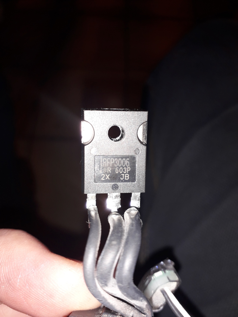

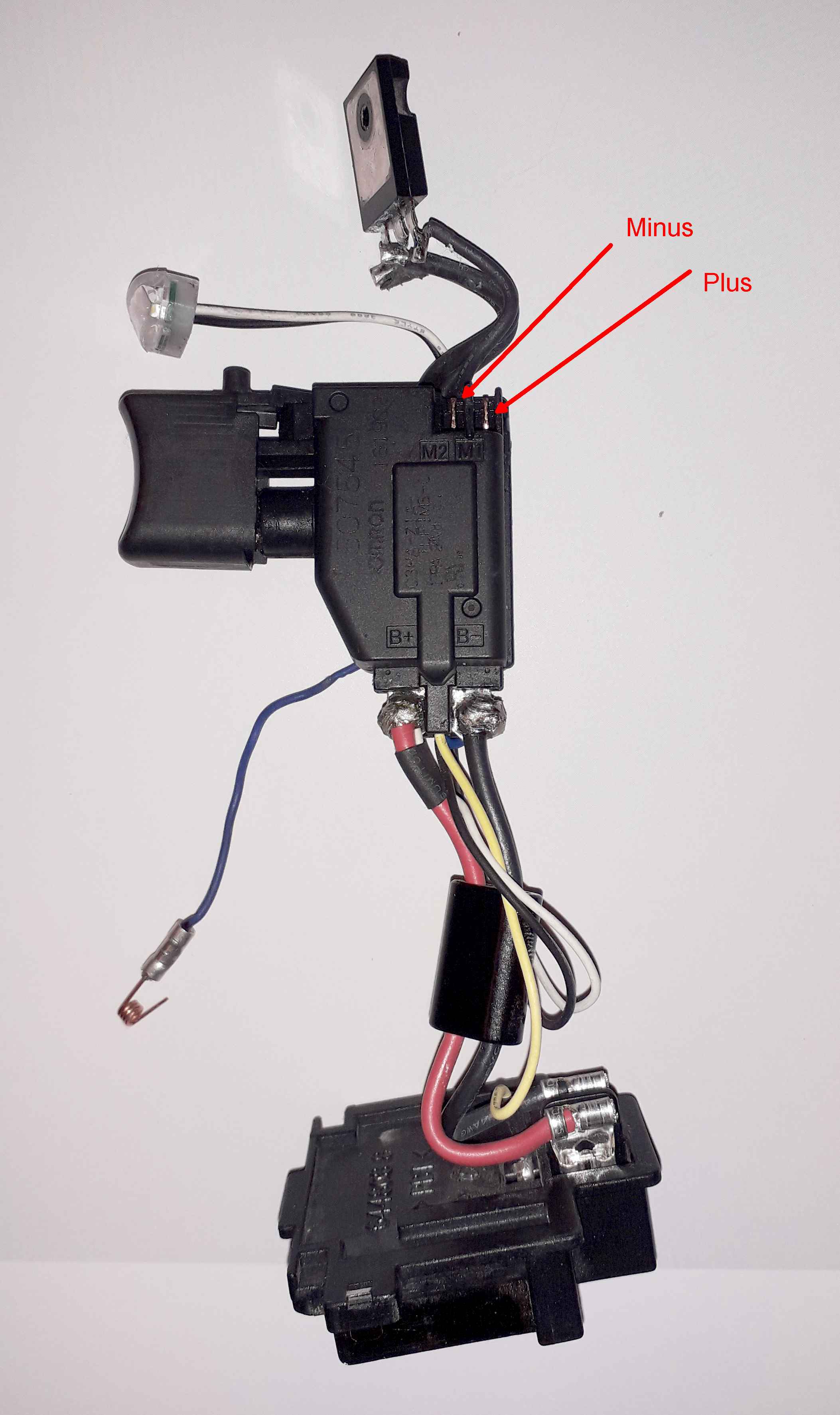

von Kalli R. (Gast)
Spannung liegt auch an den Lamellen an-trotzdem tut sich nix.Der Mosfet
Transistor am Schalter kann damit doch nichts zu tun haben.
von michael_ (Gast)
Irgendeinen Zukk muß es da aber geben!
Alle Wicklungen des Ankers können nicht unterbrochen sein.
von Kalli R. (Gast)
Hi Michael,
da warich zu vorschnell.Also wenn ich bei gedrücktem Schalter ohne
eingeschobenen Anker an den Bürstenhalterungen bzw den eingesteckten
Kohlen messe, habe ich die 18 V. Sobald ich aber den Anker einschiebe
und wieder messe, kann ich keine Spannung mehr an den
Bürstenhalter/Kohlen bzw an den Lamellen messen. Warum nicht ?
von michael_ (Gast)
Dann ist die Elektronik putt.
Es wurde schon paar mal gesagt, du sollst eine stabile Spannung nur an
den Motor geben.
Die nicht zusammenbricht, sondern es eher rauchen lässt.

von max (Gast)
H. H. schrieb:
>> Mir erscheint es so als sehe ich ein
>> lamelliertes Blechpaket. Das würde auf Feldwicklungen hindeuten.
> Das täuscht.
Ja, ein Bild des Stators
https://www.freytool.com/ersatzteile/feld-makita/632J70-7.html?gclid=EAIaIQobChMI28PqoLuc8wIVk-d3Ch1XQgrdEAkYASABEgLdc_D_BwE

> Kabel zum Schalter abgeklemmt. Heißt also, dass da nix durch die
> Elektronik geflossen ist.
Ist der Schalter denn hinter der Elektonik?
Eigentlich sollte der Schalter doch direkt am Akku sein, damit im
ausgeschalteten Zustand nichts mehr unter Spannung steht. Wenn das so
ist, hättest du die Elektronik von hinten gespeist - nicht gut.

von Kalli R. (Gast)
Welche Elektonik meint ihr nur? Am Schalter ist ein Mosfet verbaut Der
die Drehzahlregelung übernimmt. Das scheint mir die einzige Elektronik
zu sein. Den Schalter hatte ich aber abgebaut und nur den
Kohlebürstenhalter incl. Kohle angesteckt. Darauf dann die 12 Volt. Kein
Muckser. Ich gehe jetzt wirklich davon aus, dass die Wicklung einen
Schaden hat.

Neuer Motor gekauft und getestet. Alle Lamellen haben Durchgang
zueinander mit einem Ohmwert von 0,4 Ohm, also genauso wie beim alten
Motor. Bedeutet für mich, alter Motor ist noch i.O. Trotzdem bekomme ich
da nix ans Laufen !
von Dietrich L. (dietrichl)
> da nix ans Laufen !
Es wurde ja schon vieles gesagt und getan. Ich blicke da nicht mehr ganz
durch, wie und was alles gemacht wurde...
Daher nochmal:
- Ist das Gehäuseteil, das das Lager auf der Seite der Kohlen hält,
montiert? So offen wie auf dem Bild 20210922_130245.jpg kann sich sehr
wahrscheinlich nichts drehen.
- Kann man den Motor mit der Hand drehen?
- Hast du an die Kohlen (direkt ohne Schalter und Elektronik) eine
Spannungsquelle angeschlossen und dann Strom und Spannung gemessen? Ein
paar Ampere sollte die Quelle schon liefern können.
Was misst du dann? Rührt sich was?
von Axel R. (axlr)
Lässt sich der Motor, so wie der auf dem Tisch liegt, von Hand drehen
oder nicht?
von Kalli R. (Gast)
dreht sich schwer, weil er irgendwie nicht frei läuft und Sator
schleift. Macht der neue Mator auch.
Hast du denn jetzt das Gehäuse zusammengeschraubt, sodass das Lager auch
geführt ist und nicht in der Luft hängt?
Ist das der Motor, der schleift, oder irgend was anderes in der
Mechanik?
von Kalli R. (Gast)
Der Motor scheint einfach am Stator zu schleifen. Ich weiß, dass die
Teile am besten im zusammengebauten Zustand zu testen sind. Trotzdem
muss jeder Elektromotor auch im nackten Zustand, wenn alle notwendigen
Teile dran sind, irgendwelche Muckser machen. Macht er aber nicht.
Ich versteh nicht so richtig, wieso meine Bestandaufnahme so
unterirdisch sein soll.
Bau den jetzt mal wieder soweit zusammen, dass er hinten und vorne im
Lager arretiert ist und melde mich dann.

Kalli R. schrieb:
> Hi Michael,
Achso, also doch alles ganz anders...
Weil die Zuleitung zum Motor unterbrochen, zumindest hochohmig ist.
Entweder ist doch die Elektronik kaputt, viel wahrscheinlicher
allerdings der Drehrichtungsumschalter, welcher sich zwischen Motor und
PWM-Elektronik befinden sollte.
Ich würde diesen als nächstes überprüfen.
von Kalli R. (Gast)
Nochmals: Hab jetzt alles wieder soweit zusammengebaut, Ohne Elektronik,
ohne Mosfet o.a. Der Motor lässt sich am Lüfterrad nur sehr schwer
drehen . Beim Anlegen von 18 V am Kohlenhalter ist es ganz gaaaanz
still. Bin jetzt irgendiwe am Ende. Viele schreiben was von Elektronik,
doch nochmal: wenn ich die Elektronik aus und vor lasse, MUSS sich doch
trotzdem was tun.

von Kalli R. (Gast)
12 Volt Akku dran gehangen. Motor läuft schleift aber definitiv zu stark
am Stator, obwohl die Kugellager in der Führung sind.
Nicht normal
von Dieter (Gast)
Vermute mal stark, dass der Schrauber einen Sturz aus größerer Höhe mit
heißem Motor hinter sich hat. Dabei zwar hart aufschlug, aber der Boden
so weich war, dass beim breitseitigen Aufschlag das Gehäuse keine
Kratzer oder Sprünge bekam. Dabei kann es den Motoranker verziehen.

Hab aber anscheinend auch was Neues gekauft, zumindest neuen Anker
> da nix ans Laufen !
Falls jemand Interese, hier ein Montagevideo zum Zeigen der MechanikDDF
482:
"Makita model DDF482 old model DDF456 18V li-ion drill gear assy
replacement repair I Handyman"
https://www.youtube.com/watch?v=H4n0rZ8OIHM
von max (Gast)
Aber vielleicht den neuen Anker noch nicht komplett montiert getestet,
nur den alten? Ausserdem Edit: "Hat" statt "Hab"
von Kalli R. (Gast)
Leider verhält sich der neue Motor genauso. Hab schon fast gedacht, dass
der Stator ne Macke hat, kann ich mir aber nicht vorstellen.
Video hab ich schon ganz am Anfang mir angesehen.
von Kalli R. (Gast)
Motor läuft jetzt wieder relativ sauber, wenn ich 12 Volt direkt an den
Kohlenhalter gebe. Setze ich den Schalter dazwischen geht gar nichts,
> außer das die LED angeht, aber an den Abgängen am Schalter zum Motor ist
> bei gedrücktem Schaltknopf keine Spannung feststellbar. Im Schalter
> innen was defekt? Oder vielleicht ein defekter MosFet.
So sieht es aus. Und da gibt es mehrere Möglichkeiten:
- Schalter (wohl eher nicht, da die LED leuchtet)
- Poti (oder was ähnliches), dass die Drehzahl steuert
- ein Draht abgerissen / Leiterbahn unterbrochen
- Elektronik, die den MOSFET ansteuert
- MOSFET selber: das kann man messen - wenn man es kann ;-)
Mosfet steuert die Drehzahl
Poti gibt nicht im Schalter
Leiterbahn gibt es nicht im Schalter
Elektronik gibt es nicht im Schalter-Mosfet ist die einzige Elektronik
Mosfet nach youtube durchgemessen- danach kein Fehler
Und wer sagt dem Mosfet, wie die Drehzahl sein soll?
Da muss also im "Betätigungselement" mehr sein als nur ein Schalter
(Ein/Aus). Das meinte ich mit "Poti (oder was ähnliches)".
Hast du das "Betätigungselement" geöffnet und hineingeschaut? Um die
Drehzahl zu steuern, brauchst du mindestens einen Geber (als Beispiel
habe ich "Poti" genannt) und etwas Elektronik, die über den MOSFET den
Motor steuert - sehr wahrscheinlich mit PWM. "Mosfet ist die einzige
Elektronik" kann also nicht sein, und so kann auch was anderes als der
MOSFEt kaputt sein.
Wenn du das alles so genau weißt, dann ist ja nichts kaputt und das Teil
ist also in Ordnung...
Was mir gerade noch einfällt:
Es gibt ja auch noch den Schiebeschalter für Rechts/Linkslauf. Der muss
ja hinter dem Schalter und dem MOSFET den Motor umpolen. Vielleicht
ist dort ein Kontakt verbrannt/gebrochen/abgerissen...
Das würde erklären, dass die LED bei Schalterbetätigung geht.

von Kalli R. (Gast)
Erstmal danke Max, steht zwar nix genaues zum Schalter drin, trotzdem
sehr informativ und
sorry dietrich, sollte nicht überheblich klingen. Bin wirklich um jeden
Tipp dankbar. Der Umschalter scheint aber zu funktionieren, hab ich
gemessen.
Werd mir wohl einfach mal einen Schalter kaufen und dann mal
vergleichen. Öffnen des alten Schalters ist nicht möglich, müsste ich
dann schon in einen Amboss spannen, bis er auseinander fliegt.
Noch ne Frage:
der Mosfet heißt IRFP3006, im netz finde ich häufig den IRFB3006. Kann
man den letzten auch benutzen, weil der viel günstiger ist.
von michael_ (Gast)
Doch, geht.
Aber Vorsicht.
Sehr filigran.
Den FET kannst du aber messen, bevor du neu bestellst.

von Kalli R. (Gast)
Hab den Schalter jetzt auf-mit Lötspitzenkolben-Ich weiß, sieht ziemlich
stümperhaft aus. Seh aber jetzt, wie blöd ich doch war anzunehmen, da
wäre keine Elektronik drin. Mehr geht ja wohl garnicht !!
Sorry an alle !!!!!!!!
Weiter  mach ich jetzt definitiv nix mehr. Höchstens dass ich mir 4
Akkus dranhäng und den Schrauber dann ohne jede Steuer weiter nutze. Hab
schon zwei so umgefrimmelt.
