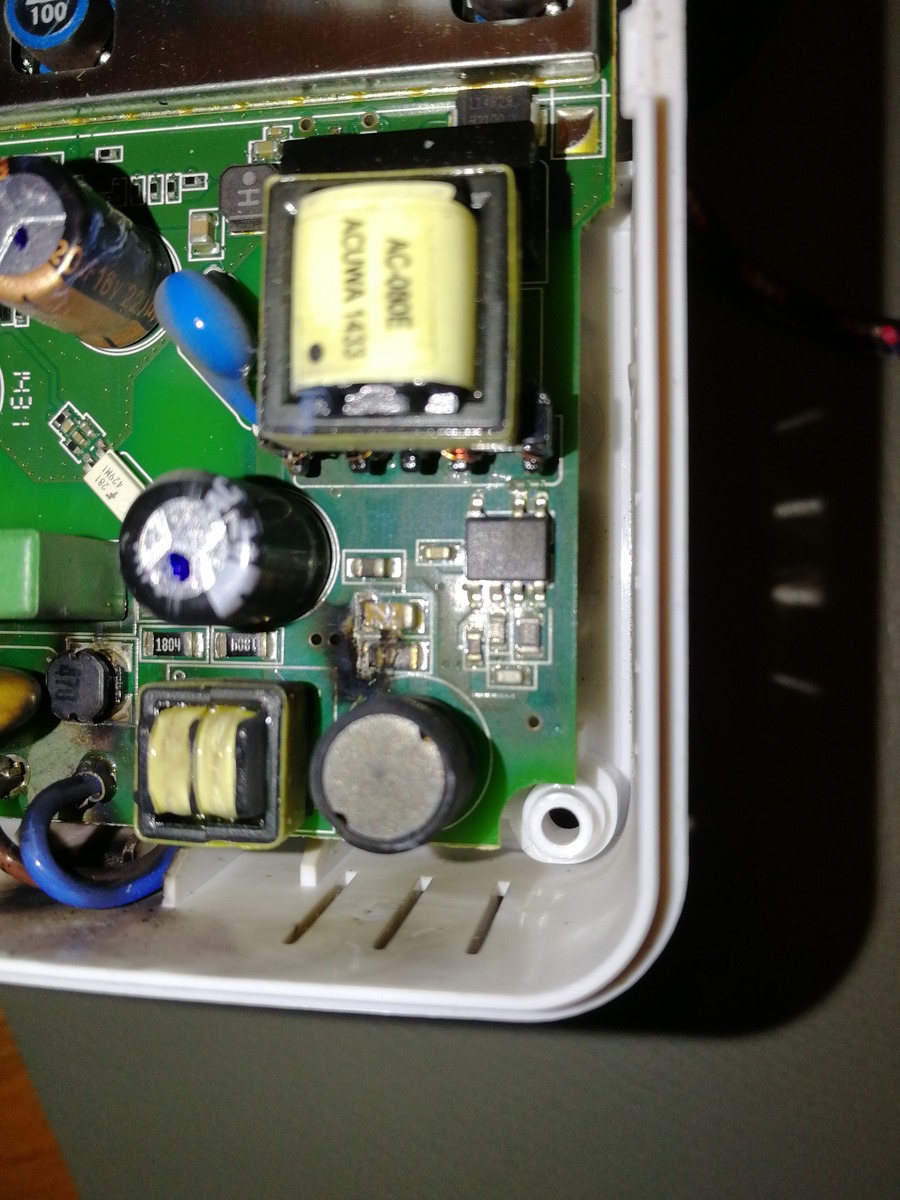

ich habe ein abgerauchtes Fritz Powerline 540e überlassen bekommen, das
ich gerne reparieren würde.
Diverse Forenbeiträge hier haben mir Hoffnung gemacht, das mit meinen
halbwegs soliden Elektronik Kenntnissen und dicken Fingern am Lötkolben
schon irgendwie hinzukriegen :)

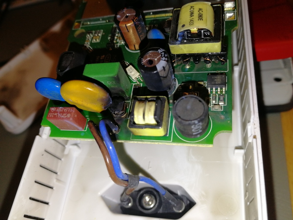

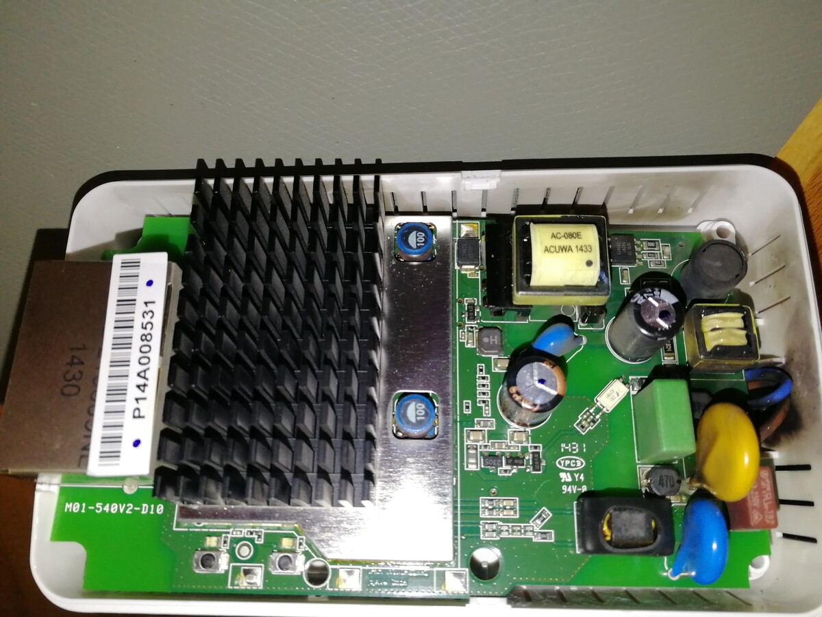

Leider ist auf der V2 der 540e Platine (AVM_540e_top4.jpg), wie sie in
meinem Gerät steckt, rein gar keine Beschriftung der Bauteile mehr
drauf, was es schwerer macht die Teile zu identifizieren, und noch dazu
ist da einiges ziemlich verschmort.
Ein paar Bilder der Platine und der Betroffenen Bauteile habe ich
angehängt.
In einem anderen Thread mit gleichem Problem gibt es sehr ähnlich
aussehende Bauteile auf dem Bild:
Beitrag "Re: Fritz Powerline 540E reparieren"
Kann mir jemand weiterhelfen, was für Bauteile das sind, die da im
vorderen linken Bereich (AVM_540e_top1.jpg) so stark mitgenommen
aussehen und welche Werte sie haben:
- Quadratische gelbe Spule vorne, Beschriftung sieht nach "EE?Z163-A107
M23" aus, das ? ist leider nicht gut erkennbar. Im verlinkten Bild oben
sieht es aus wie Bauteil L903.
- Die kleine Spule neben dem gelben TVR Varistor, "470" steht oben drauf
- Grüne rechteckige Spule mit folgender Beschriftung: "X2 CKX 473K 300V
GMF" -> schon ganz hilfreich, aber reicht mir noch nicht ganz zum
Durchbruch.

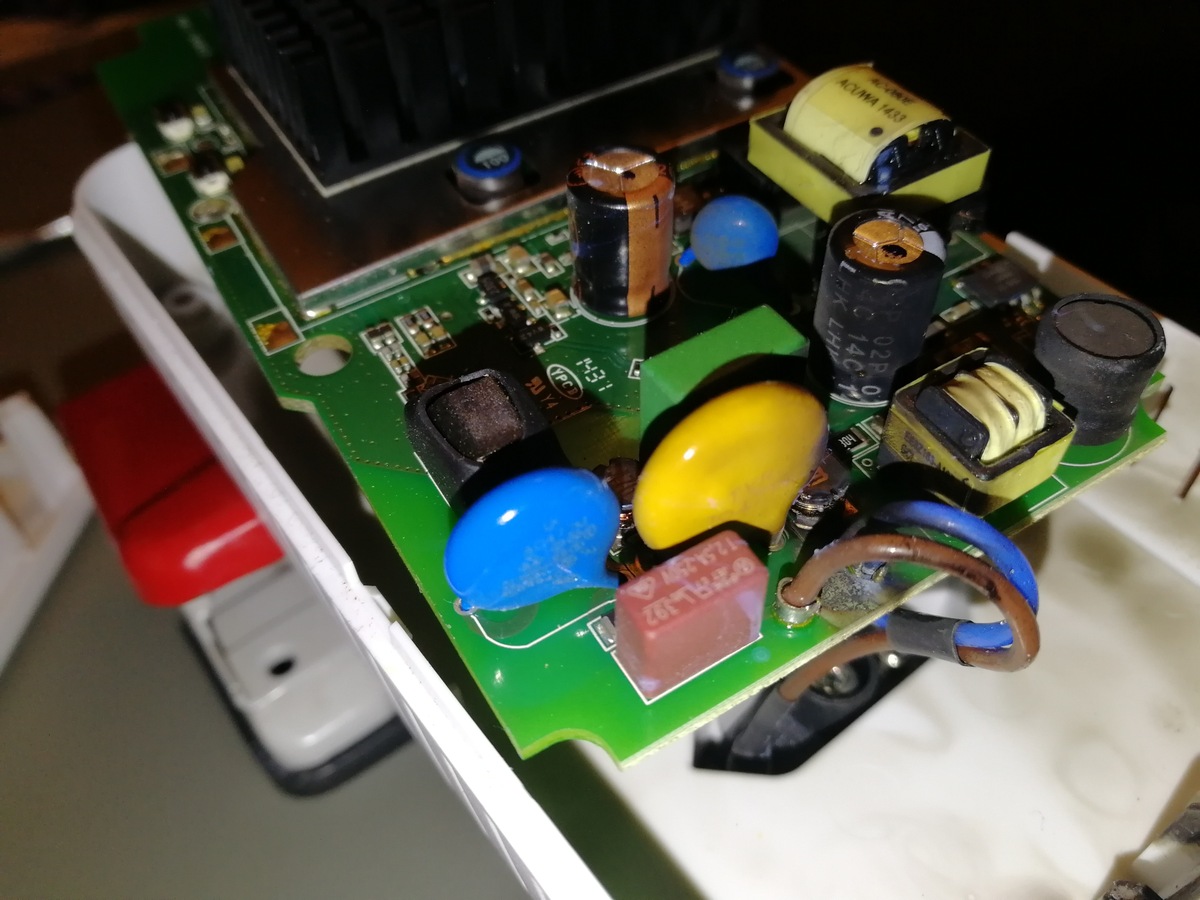

Folgende konnte ich schon dank der Beschriftung auf dem Bauteil
erkennen:
- Gelbes dickes Bauteil, das nach dem Auslöser des Ausfalls aussieht:
Oxide Varistor TVR10471
- 2.5A 250V Microfuse
- Der Kondensator oberalb der quadr. Spule: Jackcon 4.7µF 400V
Für alle Tipps zu einer möglichen Reparatur, und was ich übersehen habe
bin ich euch sehr dankbar!
Viele Grüße,
Chris
(Firma: matzetronics) #6827100
> M23" aus, das ?
Gleichtaktdrossel - wahrscheinlich heil geblieben
Drossel 470µH, ist aber nur vermutlich nur mitgenommen vom detonierenden
Varistor.
> GMF"
Keine Spule, sondern ein 47nF Kondensator mit X2 Spezifikation und für
300V, was recht knapp ist.
Ist aber hart an der Wirtschaftlichkeitsgrenze, die Nummer zu
reparieren.
Es kann sein, das der SMPS Controller auch hinüber ist. Sieht so aus,
als hätte jemand das Dings mit 400V gespeist.

OP #6831554
Vielen Dank für die Antworten.
Ich habe beim ersten Post noch eine Stelle übersehen, an der auch eine
oder zwei SMD Bauteile zerstört sind, siehe Bild.
Ein Widerstand und eine Kapazität, deren Wert ich in den Zustand sicher
nicht mehr ermittelt bekomme... Weiß jemand was?

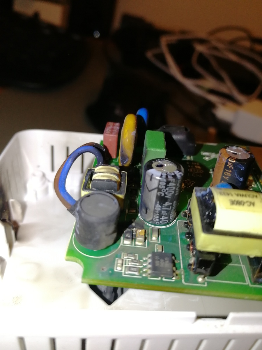

(Firma: matzetronics) #6831785
> Was genau ist der SMPS Controller, und kann man den problemlos ersetzen?
Das ist der kleine 8-Beiner, der nur 7 Beine hat. Du solltest
herausfinden was das für einer ist und ihn mal durchmessen. Wenn er an
dem einzelnen Pin 8 gegenüber Pin 1 Kurzschluss misst, ist er hinüber.
