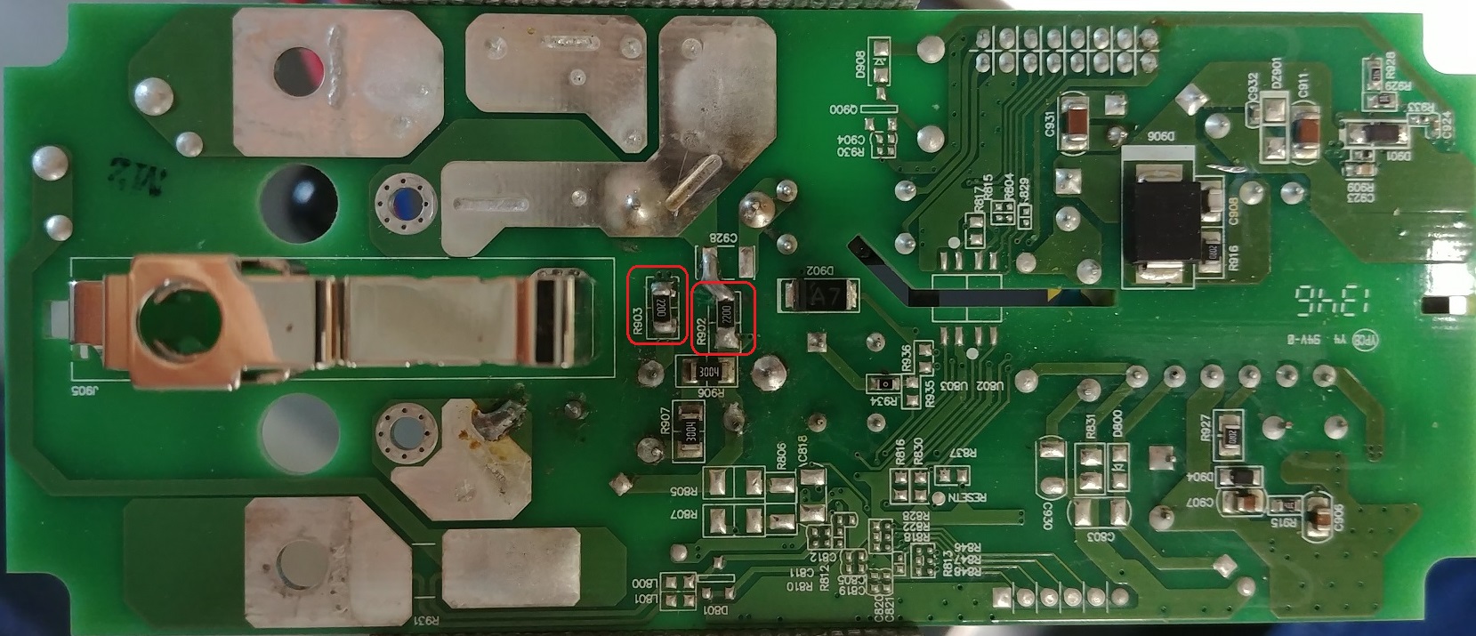

Inzwischen habe ich das Gerät geöffnet und den Übeltäter gefunden.
Der SMD Gleichrichter BR900 (TD1KN) ist am Eingang kurzgeschlossen und
die Sicherung F900 (2,5A T) durchgebrannt.
Leider sind auch die beiden Widerstände R902 und R903 "verdampft"
worden.
Somit kann ich nicht mehr identifizieren welche Werte hier eingelötet
waren.
Ein Schaltbild habe ich leider im Netz nicht finden können.
Jetzt meine Bitte: Hat irgend jemand von euch ein Schaltbild oder ein
540E das er mal öffnen könnte, um mir die fehlenden Informationen zur
Verfügung stellen zu können?
Ich bräuchte die Beschriftung oder ein Foto von:
R902
R903
(Firma: matzetronics) #5698205
Oft kann man die Funktion und die Werte solcher Widerstände durch die
Lage in der Schaltung schätzen. Mach doch mal bitte ein Foto der Platine
in dieser Gegend.
Für mich klingts jedenfalls nach Widerständen, die den Einschaltstrom
begrenzen sollen und deswegen recht niederohmig ausgelegt sind (1 - 10
Ohm).

Danke für die Hilfe.
Ich habe es inzwischwen hin bekommen.
Ich habe einfach das 510E geöffnet und dort nachgesehen.
Für alle die es interresiert; folgendes war defekt und bei
Conrad-Elektronik zu erhalten:
R902 und R903
TRU COMPONENTS TC-HP06W2F2200T5E203 Dickschicht-Widerstand 220 Ohm SMD
1206 0.5 W 1 % 100 ±ppm/°C
Bestell-Nr.: 1585629 - 62
L900 + L901
HTOP-4532-470M Induktivität SMD 47 µH 0.54 A
Bestell-Nr.: 1381102 - 62
BR900(?) Gleichrichter
TRU COMPONENTS TC-B500S-SLIM Brückengleichrichter SO-4-SLIM 1000 V 1 A
Einphasig
Bestell-Nr.: 1581972 - 62
Leider hatte dieser eine etwas größere Bauform, so das ich ihn mit
Silberdraht "adaptieren" musste.
F900
ESKA 883121 Kleinstsicherung radial bedrahtet eckig 2.5 A 250 V Träge
-T- 1 St.
Bestell-Nr.: 537582 - 62
Außerdem habe ich noch den großen 10 µF Elko gegen 22 µF getauscht.
C903(?)
Panasonic EEU-EB2G220 Elektrolyt-Kondensator radial bedrahtet 5 mm 22 µF
400 V 20 % (Ø x L) 12.5 mm x 7.3 mm
Bestell-Nr.: 1476078 - 62

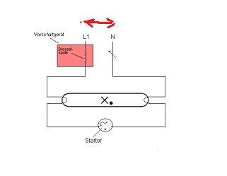

Wie hast Du es denn geschafft, mit der Rückschlag-Stromspitze eines
Leuchtstofflampen-KVG die beiden Spulen zu töten? Oder hat sich da die
Energie aus dem Zwischenkreiskondensator dran ausgetobt, nachdem der
Gleichrichter tot war?
Würde ich jedenfalls nicht öfter versuchen, die Leuchtstoffröhre mußt Du
demnächst wohl anders abschalten.
Gast #5733045
Ben B. schrieb:
> die Leuchtstoffröhre mußt Du demnächst wohl anders abschalten.
Wenn Abschaltspannung und Kontaktprellen zur gleichen Zeit auftreten,
passiert manches "Wunder". Früher hatten Leuchten mit Drossel noch einen
dicken MP-Kondensator zur Phasenkorrektur. Der hat solche Spitzen auch
verhindert.
(Firma: Funkenflug Industries) #5733869
Wenn man da jetzt einen dicken Kondensator oben an den Netzeingang
packt, freut sich in erster Linie der Schalter. Und packt man den
Kondensator in Reihe zur Drossel, puffert er die Spannungsspitze beim
Abschalten nicht weg.
Nee, einfach den Schalter zwischen Lampe und das Powerline-Modem. Dann
sollte dem die Spannungsspitze in Zukunft erspart bleiben.
