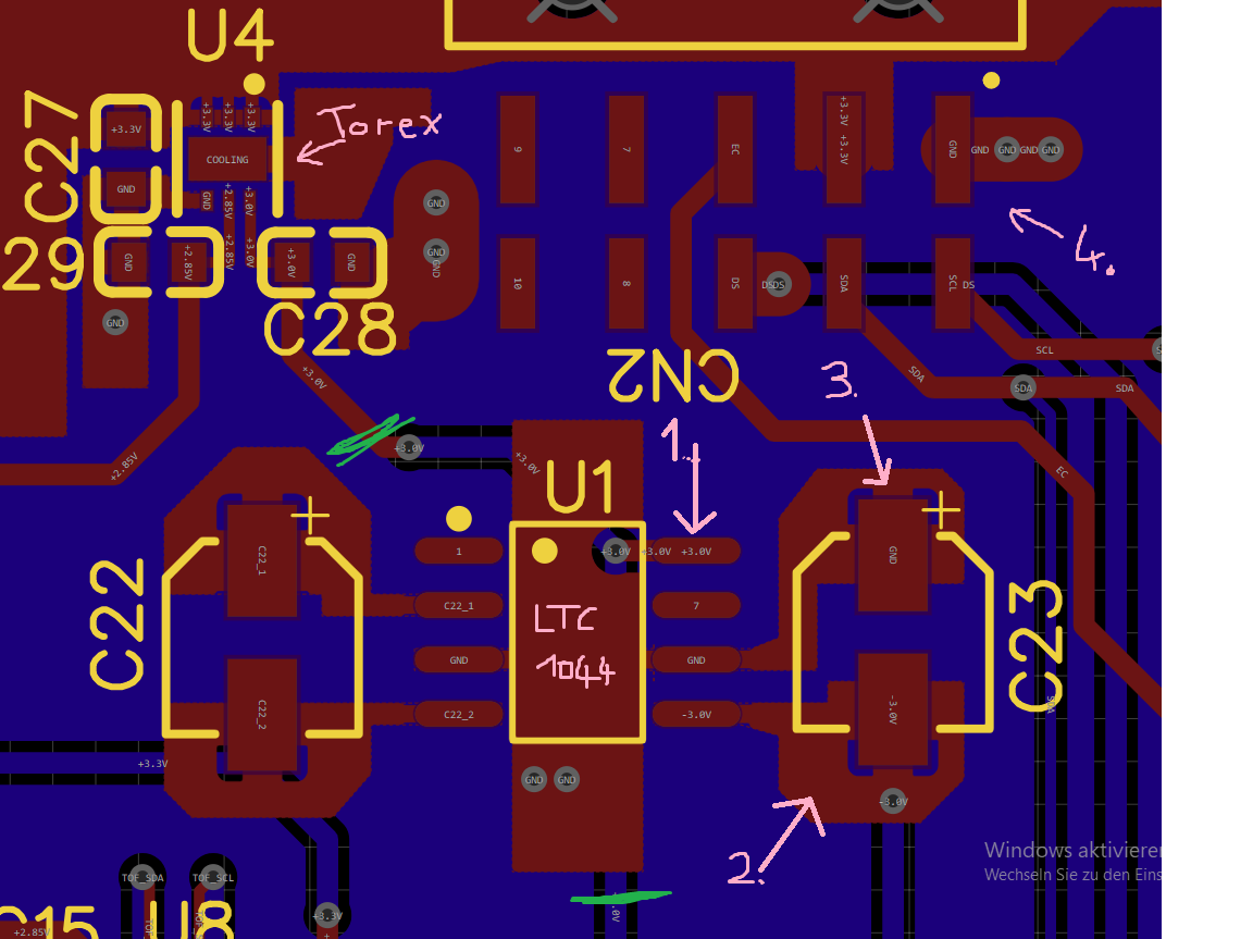

von Felix W. (felix_w291)
Schönes Wochenende zusammen,
MaWin schrieb:
> Felix W. schrieb:
>> Der LTC1044 spuckt auch keine -3V raus, sondern nur -1V.
> Da ist dein Problem.
Ich habe versucht den Fehler durch Messungen weiter einzugrenzen,
allerdings habe ich noch nicht herausfinden können, was wirklich falsch
ist.
Im Anhang ist ein kleines .PNG um zu veranschaulichen, was ich wo
gemessen habe.
Der LTC1044A ist nach Vorbild im Datenblatt verschaltet (siehe Figure 6.
Seite 8. - Negative voltage inverter).
https://www.analog.com/media/en/technical-documentation/data-sheets/1044afa.pdf
als Kondensatoren, welche im Datenblatt als nicht kritisch deklariert
werden, habe ich mich für WE: 865090340002 von Würth elektronik
entschieden:
https://www.we-online.com/katalog/de/WCAP-ASLU?sq=865090340002&sp=https%3A%2F%2Fwww.we-online.com%2Fweb%2Fde%2Fwuerth_elektronik%2Fsearchpage.php%3Fsearch%3D865090340002#865090340002
Bei meiner ersten Messung habe ich die Platine im Originalzustand
durchgemessen: Zwischen 1. und 4. liegen 2.64 statt der gewünschten 3.0V
und zwischen 2. und 3. lediglich -1V.
Für die zweite Messung habe ich an den grünen Markierungen die
Leiterbahnen durchgetrennt um den LTC von der Versorgung und Last zu
trennen. Anschließend habe ich an punkt 1. und 4. eine externe 3V
Versorgung angelötet.
Das Ergebnis: -0.88V zwischen 2. und 3.
Als drittes habe ich dann noch den BOOST-Pin des LTC auf +3V gelegt.
Ohne Veränderung.
Hat da jemand eine Idee, woran es liegen könnte? Ist der LTC vielleicht
durch irgendeine statische Entladung kaputt gegangen? Auf dem Mainboard
habe ich mittlerweile einen ESD-Schutz, den sollte ich auf dem
Sensorboard auch nachrüsten.
Sind die Kondensatoren vielleicht zu "langsam"?
Der Support von Analog Devices hat sich leider noch nicht gemeldet, aber
ich hoffe auf ein paar schlaue Ideen von euch!

von jemand (Gast)
Ich würde nochmal den Teil der Schaltung nachlöten, hat bei mir schon
den einen oder anderen Fehler gelöst. Auch wenn (leider) es kein
Allheilmittel ist.
von jemand (Gast)
Und dabei insbesondere den IC

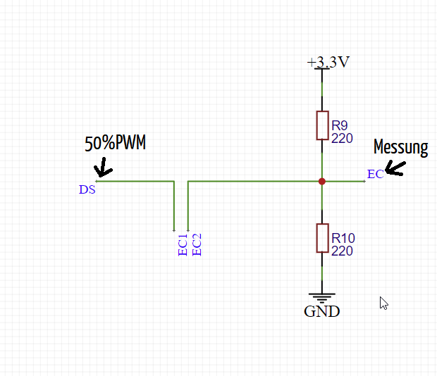

von Roland E. (roland0815)
Felix W. schrieb:
> Guten Abend,
> vorerst vielen Dank für die schnellen Antworten!
> Werner H. schrieb:
>> Schalte mal verschiedene
>> Widerstände von 1 MOhm abwärts bis 1 kOhm anstelle des Sensors. Ein
>> Scope ist hilfreich bei der Fehlersuche.
> Wird heute Abend gemacht!
> Roland E. schrieb:
>> Geht so, ist aber viel zu aufwendig gelöst.
>> 1 RtR OPV, 2 Kondensatoren, drei Widerstände einen ADC und einen
>> Treiberpin.
>> Fertig.
> Also einen externen ADC oder kann ich gleich den ausm ESP32 nehmen?
Wenn du es richtig machst, kannst du den ADC deines beliebigen MuC
nehmen, wenn du es kompliziert machts, musst du differentiell messen.
> Wie
> wird das ganze denn geschaltet? Bräuchte ich nicht einen Pin am ESP der
> ein PWM-Signal erzeugt und einen weiteren der es wieder empfängt nachdem
> es durch die Probe gegangen ist und vom OP-Amp verstärkt wurde?
Nein. Du brauchst nur ein Pin für die PWM, und ein ADC-Pin um das
Ergebnis zu messen.
Die Luxusvariante verwendet einen weiteren ADC, um die Qualität des
Eingangspulses zu bewerten.
Hinweis: Deine Messung wird sinnvollerweise potentialfrei umgesetzt
(Dafür die Kondesatoren). Messungen in Flüssigkeiten mit
Gleichstromanteil führen sonst zwangsläufig zu galvanischen Effekten im
Medium bis hin zum Abtrag der Elektroden.
Ich werde hier keine Schaltung skizzieren oder weitere Versuche
kommentieren, um keinen Ärger mit Patentinhabern zu bekommen.
Roland
von Wolfgang (Gast)
Felix W. schrieb:
> Was ist mit PA2?
Der soll wohl PA3 unterstützen.
Ob das bei 10Ω im Spannungsteiler ausreichend hilft, wage ich hier mal
zu bezweifeln. Zumindest kommt man dabei nicht ohne Kalibrierung aus,
weil die Ausgänge des µC nicht beliebig niederohmig sind.
Hallo leute,
MaWin schrieb:
> LOL
Ich hätte nicht gedacht, dass eine Leitwertmessung so kompliziert und
Patentwürdig ist. Wie wichtig ist denn die Potentialfreiheit, wenn man
schon mit Wechselstrom arbeitet?
Leider konnte ich den Fehler mit dem LTC1044A bis jetzt nicht lösen.
Aber ich habe einiges zu den Alternativen gelesen und flott eine ganz
simple Schaltung realisiert (Siehe Anhang). Bei einem 50% Dutycycle des
PWM-Signals (DS) sollte an der Probe ein rechteckiger Wechselstrom
fließen.
Gemessen wird direkt mit dem ADC des ESP32-Wrover-IE (EC).
Das Messergebnis scheint soweit zuverlässig und stabil zu sein.
Dem Kribbeln nach auf meiner Zunge fließt aber auch ordentlich Strom.
Ist das, in Anbetracht der Tatsache, dass der Sensor permanent im Wasser
sein soll, nicht bedenklich?
außerdem würde ja auch ohne anliegendes PWM-Signal ein Strom von min.
3.3V/440ohm = 7.5mA fließen, oder nicht?
Nun habe ich die Idee gehabt  einfach einen Mosfet vor bzw. hinter die
Widerstände im Spannungsteiler zu schalten und diese nur anzusprechen,
wenn auch ein PWM-Signal ausgegeben wird bzw. wenn gemessen wird (alle
paar Sekunden oder so.) Unangesprochen wäre die Probe dann nur mit dem
Trigger-pin (DS) und dem ADC pin (EC) verbunden und es sollten im
Ruhezustand keine ströme fließen.
Ist das Unfug?
Wäre es hier evtl. Sinnvoll vor die Probe noch einen Kondensator zum
Filtern von Gleichstromanteilen in Serie zu schalten? Wie würde ich den
Dimensionieren? Sollte es mein Ziel sein den Blindwiderstand möglichst
gering zu halten, sprich hohe Kapazität und Frequenz im PWM-Signal?
Was das Thema Potentialfreiheit angeht stehe ich noch ein wenig auf dem
Schlauch. Bräuchte ich dann nicht irgendeine DC/DC Quelle mit getrenntem
GND-Level für die Messung?
Vielen Dank und beste Grüße,
Felix
Moin Leute,
also ich habe herausgefunden, dass der LMV324 mit 6V nominaler Spannung
überfordert ist. Ist ja auch nur bis 5,5 ausgelegt.
Kurzer Hand mal den von der DFRobotplatine runter gelötet und auf meine
eigene gepackt - Zack, schon liegen die richtigen spannungen an.
Der LTC1044A spuckt seine gewohnten -3V aus und ich kann mittels
Widerständen  das gleiche verhalten nachmessen, wie mit der
Originalplatine von DFRobot.
Allerdings reagiert die Probe nicht auf wasser, egal wie salzig es auch
seien mag.
Jemand eine Idee?
