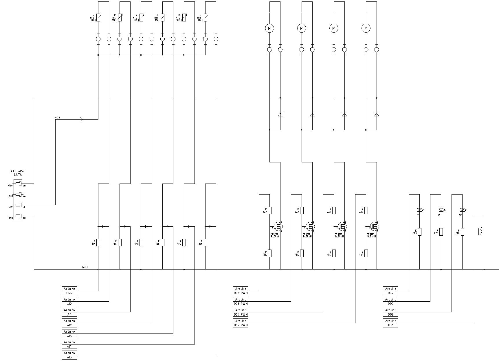

Hallo, bin ganz neu hier (E.Meister Anlagenbau; SPS Programmierung
Siemens, kann aber auch ein bischen VB, C# und der Ardunio ist jetzt
auch kein Problem. Elektronik kennt man halt weitestgehend aus der
Theorie).
Vorab: Ich baue gerade eine PC Lüftersteurung (weil es mir auf den Sack
geht das alle Lüfter nach CPU Temp. geregelt werden, CPU ist ok, aber
für den Rest ist es Unsinn da die Grafikkarte deutlich mehr Leistung
umsetzt). Temperaturmessung über NTC-Spannungsteiler ist fertig, die
Ansteuerung der Mosfet`s sollte auch kein Problem sein.
Aber jetzt mein Problem:
Spannungsversorgung des Arduinos über die ATX Schiene, ich brauche 12V
und 5V. Wie verträgt sich das mit dem USB Anschluss des Arduino.
Das ist ein Diecimila Klon von Franzis. Ich kann hier USB Versorgung und
ext. 5V über Jumper trennen.
Kann es hier Probleme geben? Oder ist die USB Datenübertragung getrennt
von der externen Lastversorgung (Jumper auf ext.). Ich möchte nämlich
das USB Kabel ständig dran lassen um mir die 6 Temp. Sensoren im Graph
anzuschauen und Änderungen zu übertragen.
Den Plan ahbe ich mit einem Standard CAD erstellt, mir liegt halt nix
anderes vor...
(Anm.: Ja ich weiß, kann man fertig kaufen. Aber man will sich ja auch
beschäftigen...)

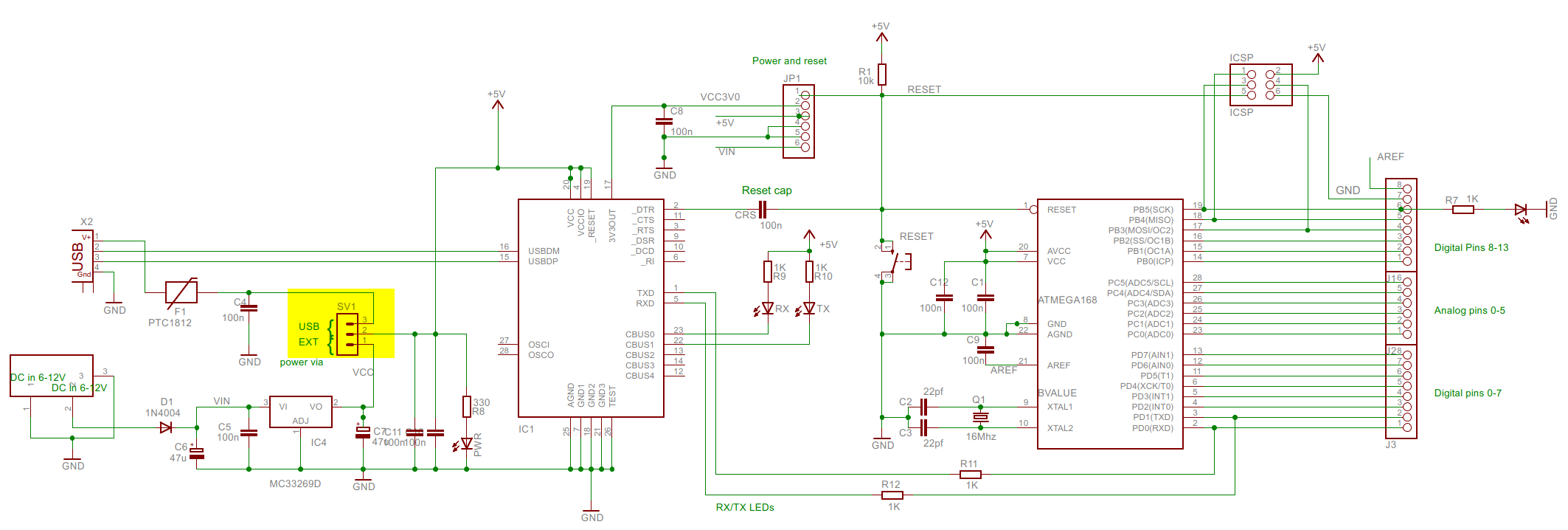

OP #6828343
Stefan ⛄ F. schrieb:
> Der Schaltplan von diesem "Diecimila Klon von Franzis" wäre hier von
> Interesse.
> Wenn der nicht zu beschaffen ist, dann würde sicherheitshalber ich die
> 5V Leitung vom USB Kabel/Stecker abtrennen.
Das ist im Schaltplan zum "Freeduino" zu finden... ich würde das so
sehen das über den Jumper die Datenkommunikation bzw. USB 5V vom Rest
getrennt werden. So das USB und ATX +5V und 12V+ von dem einen PC sich
nicht "beömmeln".
#6828542
Wenn der USB im selben Rechner steckt dann sind die 5V USB die gleichen
wie die 5B des ATX Netzteils. Die 5V wirst du doch eh nur für den
Arduino brauchen, wenn du ihn ohnehin immer eingesteckt lässt benutz
eben den USB zur Versorgung und nimm vom Netzteil direkt nur die 12V.
Und selbst wenn interessiert sich der Arduino wenig für die anderen 5V,
da die Massen verbunden sind.
PS: da fehlt Filterung für deine Messung.

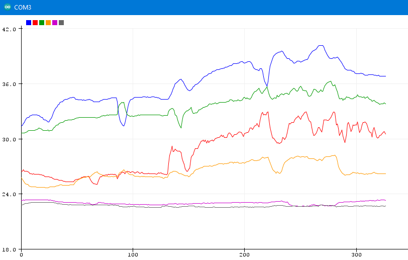

OP #6828750
Wohl wahr, aber wegen einer Schwankung von 1-3 Digits wollte ich jetzt
nicht einen solchen Aufwand betreiben.
Siehe Anhang, ich messse die Temperaturen an 6 Stellen im PC und spiele
mit den Lüftern während der Flightsimulator 20 läuft und die Kiste HD
Filme codiert. Die beiden unteren sind Sensoren im Luftansaugbereich...
warum soll ich da noch mehr filtern?

#6828762
Schön das Noise immer identisch und unter allen Lastbedingungen gleich
ist. Ich hab mir aber abgewöhnt über solche Themen zu diskutieren. Als
E.Meister hast du onehin mehr Ahnung als ich und ich bin mir sicher das
Siemens bei der S7 auch nicht filtert.
Meinen Meinung ist halt das ich gerne richtig messe und ein sauberes
Ergebnis habe, vor allem wenn es mich nur einen Hand voll Kondensatoren
für ein paar Cent kostet.
Gast #6828777
Beitrag "Re: Klone-ARDUINO und externe 5V-Versorgung"
Das ist bei Fremdspeisung immer eine gute Idee, aber es ist bei diesem
Arduino eindeutig:
Andre K. schrieb:
> Ich kann hier USB Versorgung und ext. 5V über Jumper trennen.
> getrennt werden.
Das ist auch in Schaltplan von Arduino.cc so, wenn die Brücke auf 1-2
steckt, ist die 5V-Leitung vom USB offen und es gibt keine Kollision.
