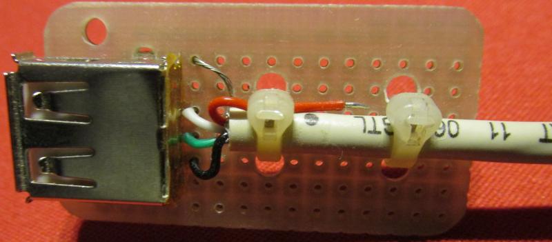

Wenn ich hier richtig gelesen habe, entstand das Problem im Zusammenhang mit einem 3D-Drucker. Da ich auch etwas Sorge hatte, dass wegen der USB-Rückspeisung die USB-Schnittstelle zerstört wird, habe ich statt dessen einen RaspberryPi mit Octoprint über WLAN angeschlossen. http://octoprint.org/ Octoprint ist Druckserver für 3D-Drucker. Das hat den Vorteil, dass der Drucker auch weiterläuft, wenn der PC aus Versehen ausgeschaltet wird.
Ist es ein Problem dann einfach für diesen Arduino ein USB Kabel zu nehmen, wo man die Versorgungsspannung unterbrochen hat? Mir fällt auf Anhieb kein Grund ein, wieso man das nicht tun sollte. USB 2.0 zumindest guckt doch nicht nach der Spannung woher sie kommt. Wenn ich den Plus (oder beide Seiten) trenne und die von der externen Quelle nehme, müsste das doch eigentlich klappen? Nur mal so ne Idee. Wenn die völliger Mist ist, dann bitte nicht gleich steinigen.
F. F. schrieb: > Ist es ein Problem dann einfach für diesen Arduino ein USB Kabel zu > nehmen, wo man die Versorgungsspannung unterbrochen hat? > Mir fällt auf Anhieb kein Grund ein, wieso man das nicht tun sollte. USB > 2.0 zumindest guckt doch nicht nach der Spannung woher sie kommt. > Wenn ich den Plus (oder beide Seiten) trenne und die von der externen > Quelle nehme, müsste das doch eigentlich klappen? > Nur mal so ne Idee. Wenn die völliger Mist ist, dann bitte nicht gleich > steinigen. Man kann natürlich ein USB-Kabel nehmen, das mit einem USB-Ladeadapter zu verbinden, und der Drucker kann auch ohne PC betrieben werden. Es ist aber unschön, wenn man zwei Stecker in der Steckdose haben muss. Der Aufwand mit Opamp und FET, das ist mir zu viel, ich werde auf dem Druckerboard (RAMPS) die Diode durchtrennen und einen 5V-Regler extern einsetzen. Dann muss ich halt aufpassen, dass ich den Notebook immer erst nach dem Einschalten des Druckers einstöpsle und vor dem Ausschalten ausstöpsle. Das Original-Board (Geeetech GT-2560-Clone) hatte übrigens eine ähnliche Eigenschaft, man konnte den Drucker nicht mit dem Drucker verbinden, wenn der vor dem EInschalten des Druckers schon eigestöpselt war.

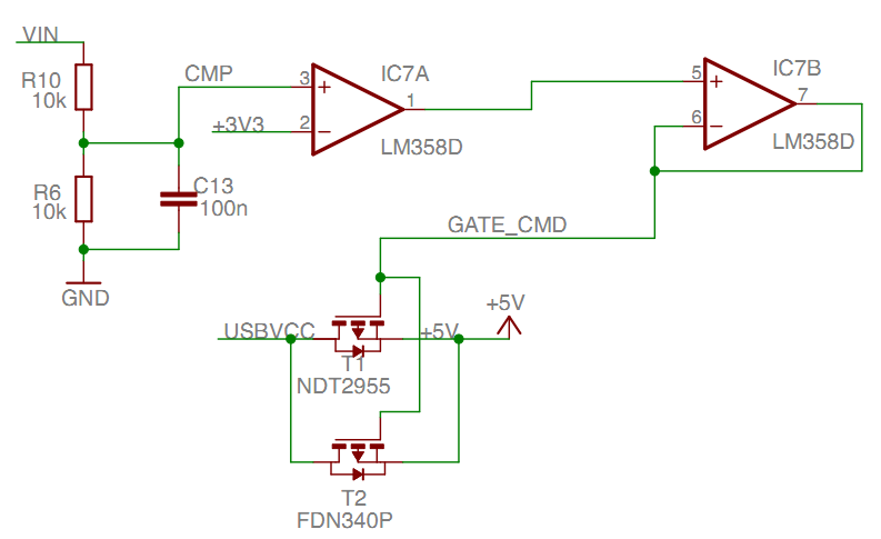

#5072611
Conny G. schrieb: > Könntest die Schaltung kurz erklären? > Grob verstehe ich sie so: > Wenn Vin/2 über 3.3V geht schaltet der 2. Opamp auf Gnd und die Fets > aus. Sehe ich auch so. > Warum 2 Fets parallel? Das musst Du die Arduino-Erzeuger fragen, das ist ein Screenshot aus deren Stromlauf. Die Frage ist, ob tatsächlich beide bestückt werden oder es nur eine mögliche Variante ist. Joachim B. schrieb: > beim originalen oder bei seinen chinesischen Nachbauten? Zumindest bei meinen Uno und Nano hat der Chinese die Entkopplungen eingebaut, wobei es im Nano nur eine MBR0520 Diode ist. Da wir nun drüber gesprochen haben, sollte "minihawk" in der Lage sein, das nachzuprüfen.
#5072625
Hartmut W. schrieb: > Der Aufwand mit Opamp und FET, das ist mir zu viel, Ja furchtbar viel Aufwand, zu schauen, was auf dem Board drauf ist und ggfs. einen Widerstand umsetzen? F. F. schrieb: > Nur mal so ne Idee. Wenn die völliger Mist ist, > dann bitte nicht gleich steinigen. Lese den von Gestern: Manfred schrieb: > Ich habe mir ein USB-Zwischenkabel gebaut ...
