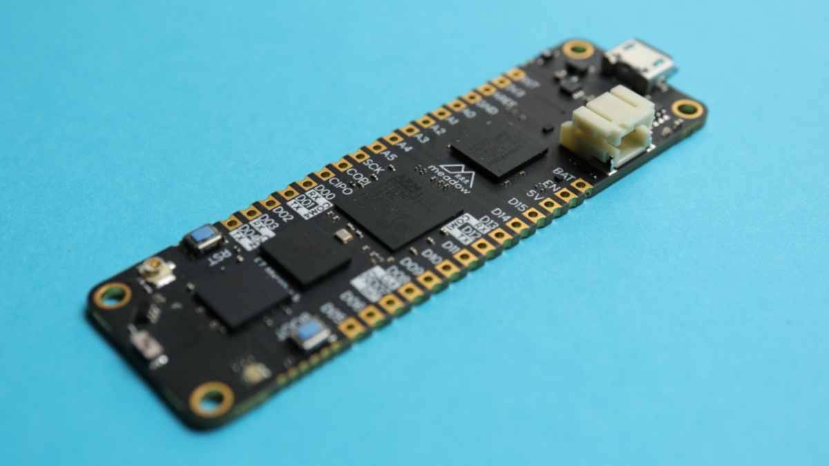

Neuer Meadow F7
Gerüchte über einen auf ESP32 basierenden Meadow gibt es seit längerer Zeit: der Meadow F7v2 basiert nach wie vor auf einem STMicroelectronics-Chip.
Bryan Costanich’s Mannen führten diverse Verbesserungen durch -neben Erweiterungen der Hardware wurde das Platinen-Layout angepasst, sodass die Platine nun Surface Mount-kompatibel ist:
64MB of Flash - This is an upgrade from 32MB in v1, and with only 4MB or reserved system space, a whopping 60MB is now user accessible.
    • Upgraded Antenna - We changed out the antenna with a new model that has 10x better performance. In fact, we get better WiFi performance out of the board than our iPhones!
    • Fully SMT-Compatible - The F7v2 has hybrid, castellated-header/IO mounts that allow for use as both a through-hole (PTH) device, as well as a surface mount device (SMD/SMT). Additionally, there are no components on the underside, so it will solder flush without impediment.
Nebenbei erfuhr die Platine Verbesserungen im Bereich der sonstigen Hardware – die Taste stammen nun aus dem Hause Würth Elektronik, das Team um Bryan Costanich verspricht „bessere Haptik“.

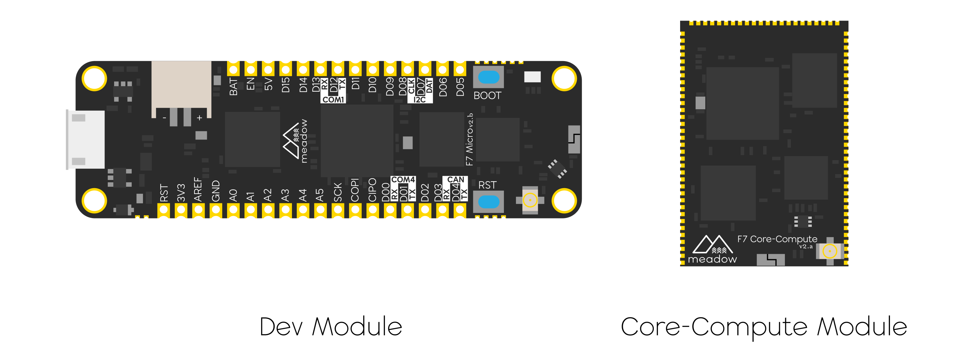

Core-Compute Module - F7 für die Massenfertigung.
Für „sehr kleine“ Serien mag es dankbar sein, einen normalen F7 wie einen RasberryPI auf der Platine zu platzieren und entweder festzulöten oder in Header zu stecken. Zweiteres ist nach Ansicht des Autors übrigens mit Vorsicht zu genießen - derartige Konstruktionen führen gerne zu Kontakt-Problemen.
Mit dem Core-Compute Module steht nun eine neue Variante des F7 am Start, die sich-analog zu einem ESP32 - direkt in ihre Platine integrieren lässt. Zwecks einfacherem Handling kommt das Modul ohne USB-Port und ohne Knöpfe aus und hat auch keinen Spannungswandler. Stattdessen ist es allerdings wesentlich preisgünstiger-das Team um Bryan Costanich verspricht spezifisch folgendes:
The Core-Compute module also adds Ethernet and SD card functionality, providing additional connectivity and storage for industrial applications. Furthermore, the Core-Compute module will have a lower price-point, at $30/each in volume quantities. It’s also very small, measuring in at only 24.5mm x 35.5mm (0.96” x 1.4”).
