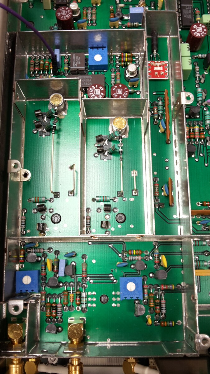

OP #6892287
Ich hab die SMD Kondensatoren auf der Lötseite mit dem Mikroskop
kontrolliert und nichts finden können. Dann hab ich den BFR96 erneuert(
von R&S über dataTec bezogen), das hat am Fehler nichts geändert. Auch
verstellen des Trimmers R92 ändert nichts.
Wenn ich über einen kleinen C ein 720MHz Signal in die Auskoppelwicklung
einspeise und man den Oszillator um 720 MHz herum abstimmt, setzt die
Schwingung ein. Dann kann ich die Einspeisung abschalten und der
Oszillator schwingt weiter. Die Abstimmung funktioniert dann von 753-625
MHz, da setzt der Oszillator aus und schwingt auch nicht wieder an.
Der Oszillator ist vom Negativ-Impedanz Typ und kein Klassischer mit
Rückkopplung. Die negative Impedanz an der Basis des Transistors
entdämpft den Schwingkreis und erzeugt so die Schwingung.
Kannn es sinnvoll sein den Transistor durch eine andere Type zu
ersetzen?
Ich habe noch BFY90.

Ein Foto der anderen Seite der Platine wäre auch aufschlussreich.
Gast #6892432
Auf der Seite, im Nebenraum sind braune, längliche Verstärker. Da hatte
ich seinerzeit schon öfters Ausfälle. Kann man sehr gut mit einem HF
Voltmeter messen oder auch mit einem 500 MHz Oszi Tastkof und einem
Spaektrumanalyzer. Auf die genauen dB musste ich nicht achten, entweder
sie verstärken oder sie waren tot.
Den Oszillator ohne Deckel zu betreiben kann leicht in die Irre führen.
Probiere mal die Frequenzverschiebung aus, wenn der Regelkreis eine
Fixspannung hat, und der Oszillator schwingt. Hatte auch schon Fälle, da
hat er seinen Dienst verweigert. Ein gut aufliegendes Blech über den
Oszillatorkäfig sollte reichen.

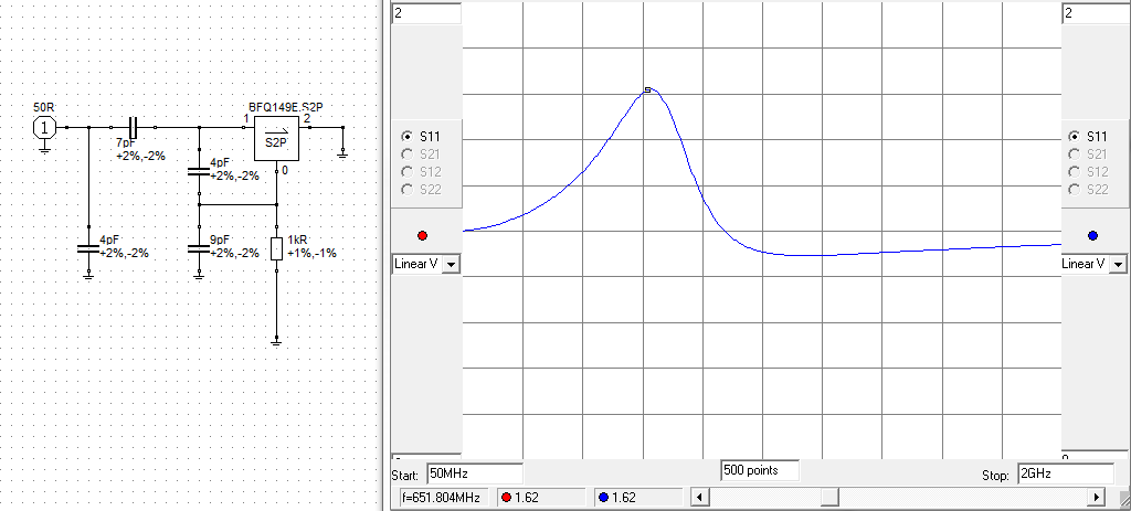

#6892595
> ersetzen?
Der Oszillator scheint ja schwingwillig zu sein, benötigt aber etwas
Starthilfe. Um dies zu ändern, versuche es mit 1...2pF parallel zu C99
(optional auch noch C91) um den negativen Realteil der Eingangsimpedanz
zu erhöhen. Im Anhang sieht man, dass dadurch S11 von 1,3 auf ca. 1,6
gesteigert werden kann und das Maximum im gewünschten Frequenzbereich
liegt. Verwendet wurde ein BFQ149 @ 10V/15mA (BFR96(S) in SMD).
Alternativ ließe sich auch C94 um ein paar pF verkleinern.
Nachtrag:
Versuche auch an Trimmer C97 zu drehen, vielleicht ist einfach nur der
Kontakt zum Rotor leicht oxidiert.

beim aussetzen bei 625 MHZ die Abstimmspg. am Limit war, konnte das aber
nicht reproduzieren. Habe dann alle SMD Cs nachgelötet und C97 verdreht
und zurückgedreht. Wollte dann die Spg. an V95, V115 nachmessen, bei V95
fehlte die Emitterspg, der L96 Draht hatte sich von der Lötstelle gelöst
(Durchkontaktierung zu den Cs und Emitter). Danach funktionierte der
Oszillator wieder und ließ sich über den ganzen Bereich
abstimmen.Fehlerursache könnte C97 gewesen sein.

Volker S. schrieb:
> Oszillator funktioniert wieder!
Danke für die Rückmeldung! Spannende Sache, obwohl ja nicht
ganz klar ist was es nun wirklich war. C97 ist ein recht
hochpreisiger Trimmer, vielleicht das Teuerste am gesamten
Oszillator-Aufbau. Aber auch der könnte durch sein Alter
(Korrosion) mal Probleme bekommen haben, und durch Verdrehen
hast du die Kontaktierung evtl. wieder funktionsfähig gemacht.
Meinst du dass du die Verbindung L96 selbst zunächst
beschädigt hast, denn anfangs hattest du ja berichtet dass
die Spannungen beider Transistoren gleich (richtig) sind ...
OP #6896714
Vermutlich nach dem ersten Versuch mit der externen Anregung hatte ich
den neuen Transistor nochmal nachgelötet. Danach ließ sich die externe
Anregung ja nicht reproduzieren, vermutlich weil der Draht ab war.
