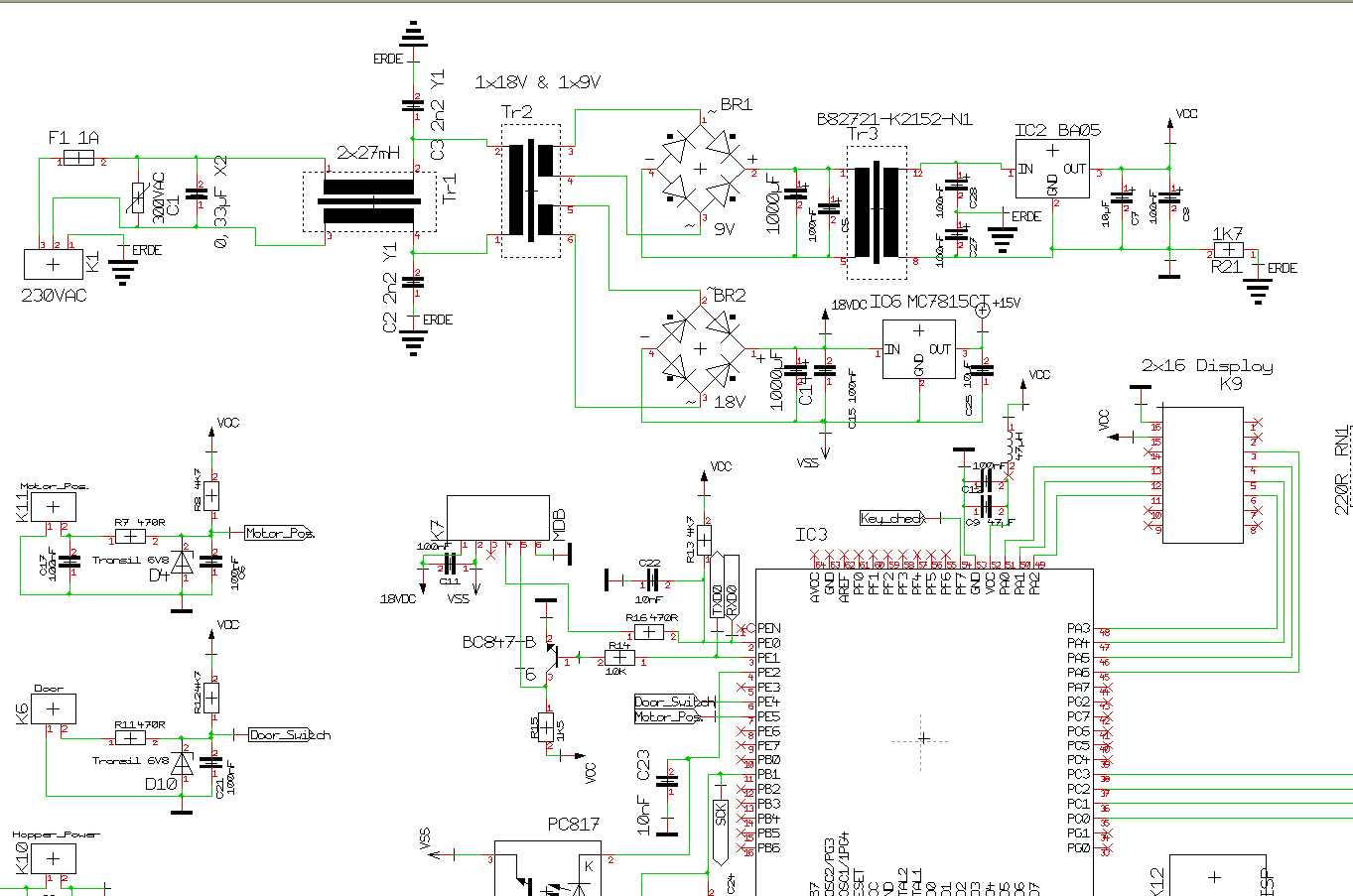

 bin schon seit längerem dabei meine Schaltung störsicher zu machen.
Das Problem ist, dass meine Schaltung verrückt spielt wenn ich z.B.
einen Bürstenmotor etc. ans Netz hänge. (hab das Problem schon mal hier
erwähnt:http://www.mikrocontroller.net/forum/read-1-416214.html#416222)
Jetzt habe ich schon vor dem 5V Regler gefiltert (Stromkomp. Drossel
1mH in die GND-VCC Leitung, jeweils 10nF auf PE und zwischen VCC&GND
nochmals 100nF, also quasi wie beim  Netzfilter). Hinter dem Regler
auch nochmal ne Drossel mit 47µH und 100nF! Trotzdem wenn ich den Motor
öfter ein&aus schalte kommt irgendwann ne Störung durch und der µC
spielt verrückt! Das Bürstenfeuer von dem Motor ist doch eher
hochfrequent oder, müsste also  gedämpft werden oder??!
Das Problem ist noch, dass ich mittels einem seriellen BUS(TTL-Pegel!)
mit ext. Geräten kommunizieren muss und somit die Datenleitung auch
stark verunreinigt ist, habe aber ext. Geräte und µC mittels
Optokoppler getrennt.
Wie kann ich nun wirklich effizent filtern? Speziell auf
Spgs.-versorgungsseite??
Am Bus nen RC-Filter der ca. ab der 2-3.oberwelle dämpft?(vorschlag
eines Unikollegen!)
Hab jetzt wirklich schon überall nen LC-Filter drinnen aber bis jetzt
alles wirkungslos, sogar eigene EMI Ferrite mit niedriger Güte also
hohen verlusten!
Vielleicht kann mir von euch wer ein paar gute tipps geben!
lg Manfred

Hab jetzt mal den Schaltplan bzw. den Teil der Spannungsversorgung
beigefügt.
lg manfred
Gast #408116
Kurze Erklärung noch zum Plan: Die Schaltung besteht aus 2 sep.
Spannungsversorgungen. Die obere versorgt eben µC und die untere meine
Motoren bzw. E-Magneten und die ext. BUS-Komponenten(banknotenleser,
schlüsselleser, Münzgerät).
Habe bereits den 18VDC Teil gefiltert(leiterbahn aufgetrennt und auf
die platine gelötet), also ident dem 5V Teil, trotzdem ohne erfolg :-(
Am Oszi sind nun an den 5V und 18V Störungen überlagert, vor allem beim
Ausschalten ergeben sich gleich mal spitzen in der höhe von +/- 5V und
mehr. Auch die Datenleitung ist stark verunreinigt! Kann das aber mit
dem oszi nicht abspeichern da es das Störsignal nicht triggern kann.
Ein Varistor am Reglereingang wäre sicher auch nicht schlecht , oder ne
Transildiode......
lg manfred

Nur ist Tr3 mitsamt seiner Umgebung gründlich falsch beschaltet oder
falsch gezeichnet. So herum drosselt er so nachhaltig, dass es
qualmt(und so gut wie nix rauskommt). Und die Kondensatoren sehe ich
eher an seiner Rechten als an seiner Linken.
Gast #408122
Ja lustig der Gleichstromtrafo, wenn das ne Dossel wie am Eingang sein
soll ist die aber gründlich falsch angeschlossen. Aufjedenfall kannst
du Sie dir nach dem Gleichrichter schenken, den Kondensator hat damit
keinerlei Probleme. C27/C28 und diesen Erdanschluß kannste dir auch
komplett sparen. Dagegen würde ich von Reglerausgang zum Regler eingang
eine Schottkydiode reinmachen, das Schütz den Regler davor das wenn die
Netzspannung fehlt Strom von Ausgang durch den Regler fließt. Also mach
es so wie am 15V Regler. Für evtl. Spikes kannste noch ne Transil zw.
Reglereingang und Masse legen.
Haste deine Schaltung frei rumleigen oder ist die in einem Gehäuse,
denke mal wenn der Motor direkt daneben liegt musste deine Platine
richtig abschirmen. Ich würde erstmal anfangen den Motor richtig zu
entstören, da das ja laut deiner Aussage der Verursacher ist. Wie
schaltest du ihn eigentlich ein und aus mittels Relais oder Triac?

sorry das ich erst jetzt schreibe.
UPS, ist mir jetzt fast ein wenig peinlich, hab tatsächlich die Drossel
falsch reingehängt, da habt ihr natürlich recht!
Ich hab jetzt in einem Buch gelesen das die typ. Netzfilter bis
unterhalb 30MHz filtern oberhalb aber sehr schwach bis zufällig deshalb
ist es vor dem netzfilter abgeblich üblich noch in beide Leitungen ne
Stabdrosseln einzfügen unn vorher noch jeweils einen Kerko 220pF-1nF
reinzugeben. das filtert dann bis 400MHz.
@Alex Silver: das hab ich aus einem anderen forum bzw. von einer vor
mir leigenden platine abgeschaut. soll Störströme von PE kommend ein
wenig dämpfen!
lg brunni
