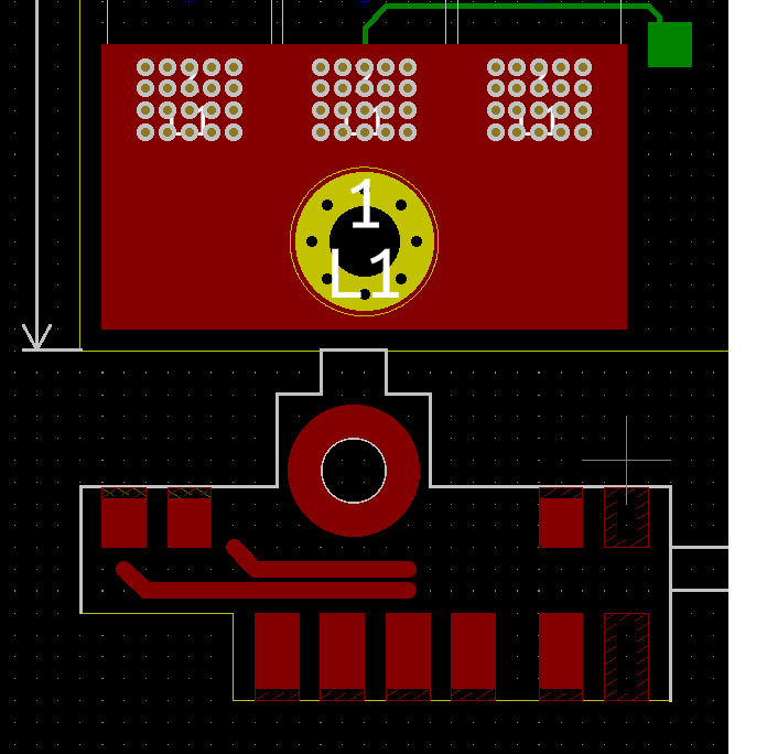

ich plane gerade mit KiCad ein Layout wo ich zwei Platinen übereinander
platzieren möchte.
Die Platinenverbinder möchte ich als Leiterpalte zum löten herstellen.
Mit diesen Verbindern habe ich so meine Probleme mit KiCad.
Auf der Platine sind nur Flächen vorhanden, keine Bauteile.
Diese Flächen müssen untereinander verbunden werden. Wenn ich die Fläche
erstelle ist zu zunächst keinem Netz zugeordnet und damit ist sie noch
ausgefüllt. Sobald ich sie einem Netz zuordne ist sie nicht mehr
ausgefüllt.
Egal wie ich es versuche, ich bekomme es nicht hin zwei Flächen mit
einer Leiterbahn zu verbinden... wenn kein Bauteil auf der Platine ist.
Wer hat eine Idee wie man es machen könnte?
Euch einen schönen Tag
Gruß Martin

Warum legst du nicht einfach Bauteile an? Die Kontaktflächen sehen so
aus, als ob es mehrere Gruppen gibt. Innerhalb einer Gruppe sind die
Abmessungen vorgegeben, aber die Lage der Gruppen hängt von der anderen
Platine ab.
Das ist doch genau die gleiche Situation wie bei normalen Bauteilen.
Bonus:
* es gibt einen richtigen Schaltplan
* man kann leicht kontrollieren, ob die Platinen zusammen passen
* evt. kann man diese Bauteile auf beiden Platinen platzieren (einmal
gespiegelt)?

Ohne ganz zu verstehen wie Du vorgehst und was genau das Problem ist:
Dir ist klar, das ein Polygon später bei der Produktion mit Lötstopp
abgedeckt wird?
Da ein verbinden zwischen Leiterbahnen und Polygonen normalerweise kein
Problem darstellt, gehe ich davon aus das Kicad Problem mit Deiner
Arbeitsweise hat.
Eine PCB auf der es nichts gibt außer Leiterbahnen die nirgendwo
herkommen und nirgendwo hingehen.
Erstelle Dir ein Bauteil das nicht mehr ist als ein Lötpad in der von
Dir gewünschten Größe.
Im Schaltplan verwendest Du einen einpoligen Connector, mit Deinem neuen
Footprint.
So verbindest Du alle Pads.
Das sollte Kicad prolemlos verarbeiten können.

Hallo Ihr zwei,
ich werde den Ansatz mit dem Bauteil weiter verfolgen. Danke euch für
den Tipp.
Ja mir ist klar das eine Fläche mit Lötstopp überzogen ist. Dafür habe
ich auf der Maskenfläche noch ein Viereck über das Pad gelegt. Hat
bisher immer funktioniert.
Aber ja kann gut sein, dass ich KiCad anders verwende wie man sollte...
Gruß Martin
