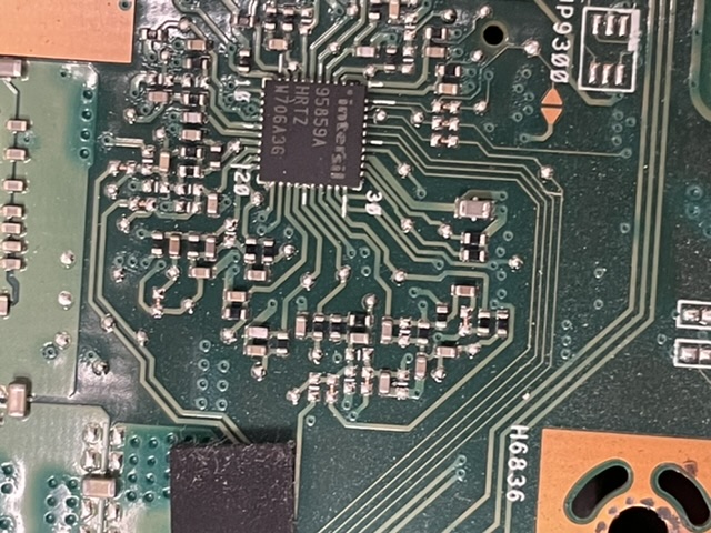

Ich habe von nem Freund einen Laptop zur Reparatur bekommen. Ich mach
eigentlich sonst nur PCs. Seine Fehlerbeschreibung war es, dass der
Laptop nicht mehr geladen hatte und irgendwann dann eben auch nicht mehr
an ging.
Da hatte ich zuerst an die Ladebuchse gedacht, diese Funktionert aber.
Nach der Buchse liegen immer noch die 19volt an.
Der Laptop startet auch ohne Akku im Netzbetrieb nicht. Das einzige was
man hört ist ein leises klicken aus dem Laptop beim laden. Außerdem
werden an bestimmten Stellen die Widerstände handwarm, aber vielleicht
ist das auch normal.
Habt ihr ne Idee, was es sein kann?
Ich würde auf den ladecontroller tippen?
Gruß Henrik

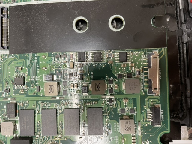

Ich habe erst vor kurzem Ähnliches mit meinem schon älteren Dell
Business Laptop gehabt. Ging von jetzt auf sofort nicht mehr an.  Hab
das Teil komplett zerlegen müssen, um ans Motherboard kommen zu können.
Hab mir anschließend alle Schaltregler und Schalttransistoren +
Kondensatoren näher angeschaut. Hab nichts kaputtes finden können, keine
Kurzschlüsse oder Brandspuren. Das einzige, was für mich auffällig war,
das Motherboard  und auch andere Zusatzplatinchen sind auf einen
Alurahmen aus Aludruckguss geschraubt. Die vielen Schraublöcher lagen
auf Masse, hatten viele Vias und waren Lötstoplack-frei. Die Gegenseite
auf dem Alurahmen hatte um die Schraublöcher rum kleine Noppen, um die
Schraublöcher rum angeordnet. Also, die Masse der jeweiligen Platine
sollten gut auf den Alurahmen kontaktiert werden, dh. die Masse wurde
über den Alurahmen verteilt. An vielen Schraubstellen auf den Platinen
sowie auf der Gegenseite auf dem Alurahmen konnte man dunkle
Verfärbungen sehen, was für mich nach Kontakt-Brandspuren, die bei  zu
hohen Übergangswiderständen entstehen können, ausgesehen hat. Lange
Rede, kurzer Sinn, hab alle Brandspuren mit feinem Schmirgelpapier
beseitigt, das Lappi wieder zusammengebaut und siehe da, es ging wieder,
interessanterweise ging auch wider ein toter USB-Port wieder, der in
einer entfernten Ecke auf einer Zusatzplatinchen saß und ebenfalls
starke Kontakt-Brandspuren aufwies.

Ist die Ausgangsspannung aus dem Netzteil sauber? Die Elkos darin
sterben gerne und sind leider oft nur mit Gewalt (verklebtes Gehäuse) zu
tauschen.
Ist die RTC-Batterie leer? Einige Geräte booten dann nicht mehr.
Wenn Du den Rechner wieder zum Laufen bekommst, aber der Akku immer noch
nicht geladen wird, dürfte er tiefentladen sein.

Übrigens, ist mir gerade erst aufgefallen, auf den ersten zwei Bildern
sieht man eben die Kontakt-Brandspuren um die Schraublöcher rum, die
auch ich hatte. Dass es bei mir nicht am Netzteil lag, konnte ich
ausschließen, da ich ein zweites Netzteil hatte, sowie auch eine
Docking-Station.

Also wenn er mit Netzteil nicht anläuft, würde ich auf die
Spannungsregler tippen, miß mal im Inneren, wo du leicht dazukommst ,
welche Spannungen "da überhaupt und wo anliegen" .
Beim PC kennst dich eh aus, ist ja nur ein identer Miniatur-PC , bei dem
das Netzteil auf dem Mainboard integriert ist !

Erst wenn die 19V auf dem Oszi sauber aussehen und beim Einschaltversuch
nicht zusammenbrechen, würde ich davon ausgehen, dass das Netzteil
unschuldig ist.
