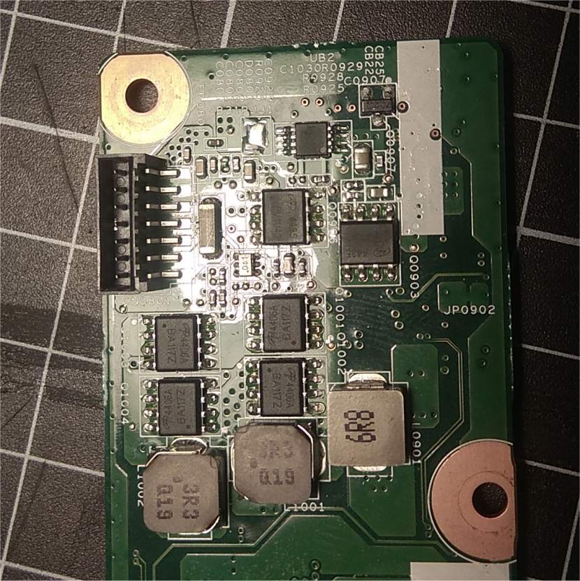

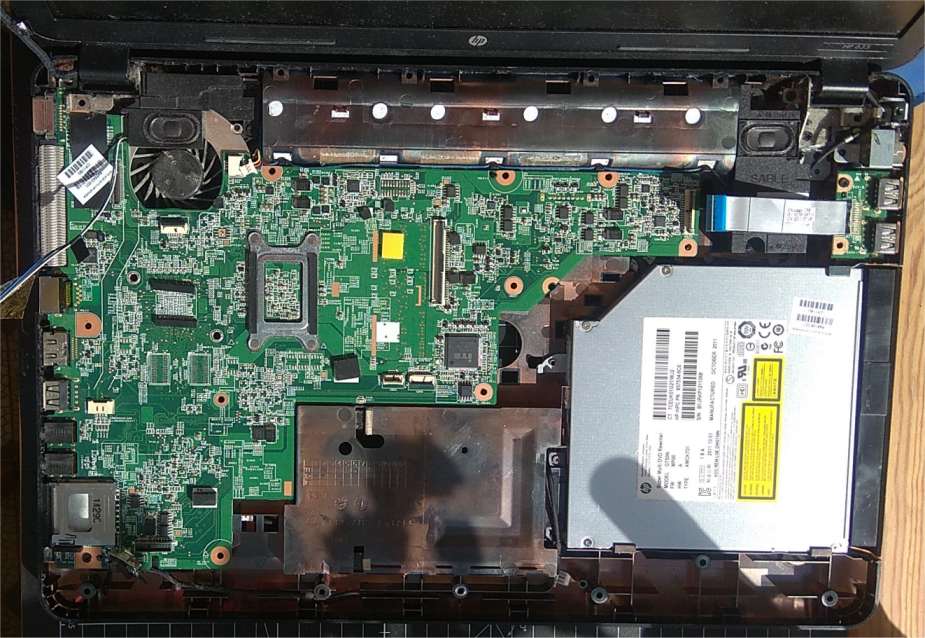

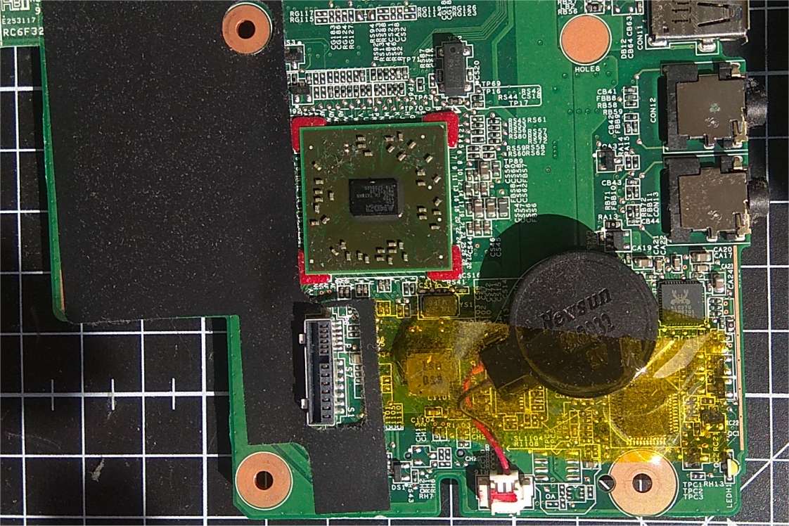

Liebe Alle, danke für die zahlreichen Tipps. Hab das Teil jetzt wieder zerlegt und einiges durchgemessen: - BIOS-Bat ist ok - Antaster ist bis zur Hauptplatine ok. In der Nähe der Anschlussstelle ist ein Darlington (LWW17), auch ok - Spannungsversorgung bis zur Hauptplatine ok. In der Nähe der Anschlussstelle finden sich einige 8-Beiner (halbes Dutzend BA117Z und ein FVU42, kA was das für Bauteile sind) und drei Lastwiderstände (6R8, 2*3R3). Eingebaut messe ich bei denen je 0 Ohm. Ich denke, da stimmt was nicht. Fotos stelle ich morgen ein. Muss ich erst noch am großen Rechner schön machen. LG -

> - Spannungsversorgung bis zur Hauptplatine ok. In der Nähe der > Anschlussstelle finden sich einige 8-Beiner (halbes Dutzend BA117Z und > ein FVU42, kA was das für Bauteile sind) und drei Lastwiderstände (6R8, > 2*3R3). Eingebaut messe ich bei denen je 0 Ohm. Ich denke, da stimmt was > nicht. Äh, die "Lastwiderstände" sind natürlich Spulen. Die aufgedruckten "6R8" hatten mich verwirrt. Damit sind auch die 0 Ohm erklärt.
Thomas Z. schrieb: > Es fehlt zumindestens die Standby Spannung. Die ist aber notwendig um > das Ding auf Touren zu bringen. Mindestens ein Schaltregler arbeitet > nicht Ok, ich werde mal in der Richtung weiter suchen.

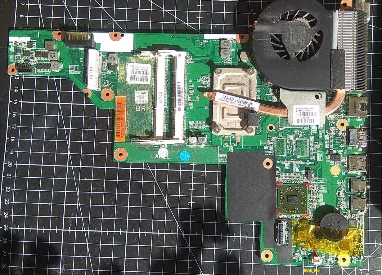

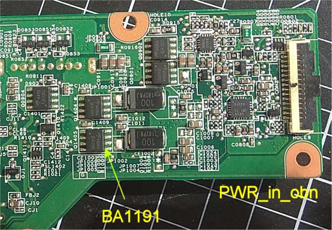

und hier die Bilder
Firlefanz schrieb: > Fazit: Irgendwann wab ich das Teil komplett zerlegt, das Board 'nackt' > in die Backröhre und 30 Min gebruzelt. Zusammengebaut und gehofft. Hab ich auch mal bei 200°C, die Grafigkarte hat sich immer wieder mal verabschiedet. Hielt dann für paar Tage, wieder defekt, Pixel, Blackout, dann bin ich mit dem Lötföhn 3 min. direkt auf die GK mit 300°C und seitdem läuft die Kiste bis heute. Defekt ist er ja schon, es kann also nicht schlimmer werden ;-)
Ich denke als letzte Maßnahme werde ich das probieren. Allerdings mit dem Heißluftlöter. Bei Backofen 200° im Backofen schmilzt das Lötzinn doch noch nicht, oder?
Mit 200°C schmilzt kein Lötzinn, man stellt durch die Ausdehnung wieder ein wenig Kontakt her.
für mich klingt das sehr nach spannungsversorgung defekt. du solltest mal die spannungspegel durchmessen auf der platine. hol dir ein schematic aus dem internet, wenn der laptop alt ist gibts da was. spannungsregler, mosfets, spulen genauer anschauen
wenn ich mir den CPU-Lüfter (Bild HP635_Plat_unt.jpg) ansehe, wundert mich nix. Da sind ja jede Menge Wollmäuse drin. Vermutlich wurde das Gerät heiß gekocht, und hat dann irgendwas in den Tod gerissen.
Bei einem anderen HP hatte ich tatsächlich mal losgewackelte Speicherdrosseln (die Dinger mit 6R8 und 3R3). Die vibrieren hochfrequent und stressen damit ihre Lötstellen. Funktionierende Schaltwandler produzieren an einem Ende der Drossel harten Rechteck und am anderen Ende der Drossel steht die Ausgangsspannung des Step-Down Reglers. So gut wie alle 8-Beiner auf der PWR_In Sektion sind Leistungs-MOSFet, erkennbar an den 4 parallelgeschalteten Pins auf der einen und drei Pins auf der anderen Seite. Der 8te Pin ist das Gate.

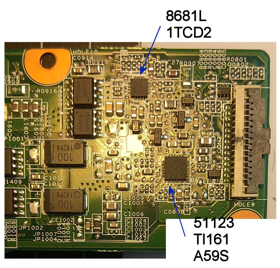

Kontrolliere die beiden QFNs im ersten Bild auf Löcher das sind die PWM Controller, EV auch Ladecontroller. Sehr oft entweicht da der magische Rauch. Die Bilder sind leider viel zu unscharf um was zu erkennen.
> So gut wie alle 8-Beiner auf der PWR_In Sektion sind Leistungs-MOSFet, > erkennbar an den 4 parallelgeschalteten Pins auf der einen und drei Pins > auf der anderen Seite. Der 8te Pin ist das Gate. Ja, 4406 (BA117Z) und 4435 (FVU42), hatte die falsche Bezeichnung abgelesen.
Thomas Z. schrieb: > Kontrolliere die beiden QFNs im ersten Bild auf Löcher das sind die PWM > Controller, EV auch Ladecontroller. Meinst du diese beiden? Die sehen aus wie neu.
Ich hab nicht so richtig Ahnung, wie man die MOSFETs eingebaut am besten misst. Der hier: https://www.youtube.com/watch?v=1An1405Iljk sucht den Fehler, indem er zuerst G-S auf Kurzschluss prüft (am Eingangskondensator). In einem zweiten Schritt legt er 19V strombegrenzt auf D und guckt was warm wird. Da hätte ich Bedenken. Wie seht ihr das?

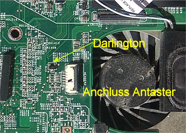

A. M. schrieb: > Meinst du diese beiden? Die sehen aus wie neu. Ja genau die sehen aber ok aus. Nun schau dir den Käfer auf dem 5. Bild genauer an. Das ist der sog. KB Controller der steuert neben dem PowerOn auch Akku Ladung, LEDs, Keyboard und andere support Funktionen.
Thomas Z. schrieb: > Nun schau dir den Käfer auf dem 5. Bild > genauer an. Das ist der sog. KB Controller der steuert neben dem PowerOn > auch Akku Ladung, LEDs, Keyboard und andere support Funktionen. Wenn der Chip Abblockkondensatoren in der Nähe hat, sollte man daran eine der typischen Spannungen (3,3V oder 5V) messen können. Wenn nicht, liegt der Schluss nahe, das er keine Versorgung bekommt, sondern nur die 0,8V, die du am Taster gemessen hast.
Matthias S. schrieb: > Wenn der Chip Abblockkondensatoren in der Nähe hat, sollte man daran > eine der typischen Spannungen (3,3V oder 5V) messen können. 0,8V
Ich denke ich habe zwei Übeltäter (4435) gefunden. Ihr entdeckt sie bestimmt auch ;-) Ersatz ist schon bestellt. Ich hoffe die sind von alleine abgeraucht. Daneben ist noch ein G547I1 Power Distribution Switch. Den hab ich nur in China bestellbar gefunden, bestell ihn aber vorsichtshalber auch mal. Vielen Dank an Alle für die tolle Hilfe. So machen Foren Spaß :-) Ich gebe natürlich Rückmeldung sobald ich (hoffentlich) erfolgreich war.
Thomas Z. schrieb: > Ja genau die sehen aber ok aus. Nun schau dir den Käfer auf dem 5. Bild > genauer an. Das ist der sog. KB Controller der steuert neben dem PowerOn > auch Akku Ladung, LEDs, Keyboard und andere support Funktionen. Optisch ok.
So, die 4435 MOSFET sind, nach eine Fehllieferung, endlich angekommen. Hab sie auch gleich ausgetauscht. Leider ohne Erfolg :-( Ich hab allerdings nur die Spannungsversorgung und der Antaster am Board angeschlossen. Das sollte doch für einen ersten Test reichen? Die PowerLED leuchtet nicht und die 3,3V Spannung am Akku sind auch nicht da. Ich habe auch alle 14! MOSFETs durchgemessen. Hat noch jemand eine Idee? LG

Nachdem zwei MOSFETs defekt waren, denke ich, dass der Fehler eher in diesem Bereich liegt. Vielleicht haben die ja auch den G547I1 Power Distribution Switch zerstört. Da warte ich aber noch auf den Ersatz.
