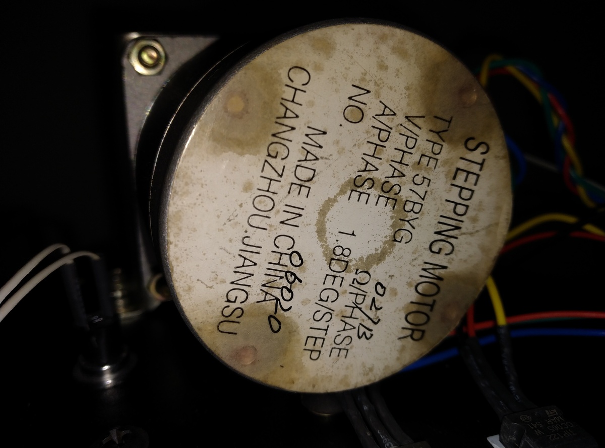

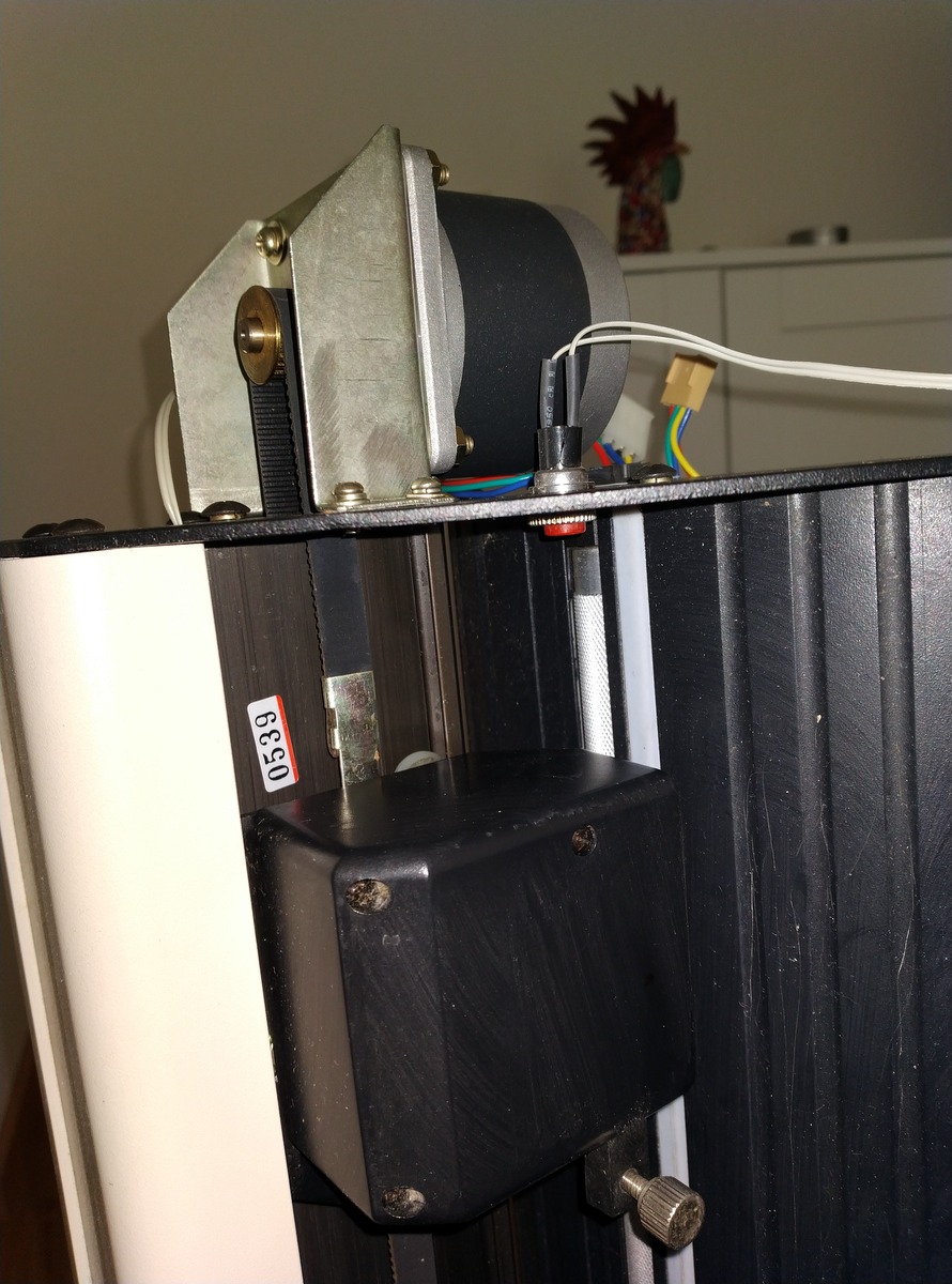

ich habe von zig Jahren mal einen "China-Plotter" auf eBay gekauft. Der
war nun etliche Jahre auf dem Dachboden. Nun wäre es schön mal wieder
ein bisschen zu schneiden :-)
Nachdem der Plotter schon ganz zu beginn so seine Eigenheiten hatte,
möchte ich ihn nun gerne anders ansteuern. Was war schlecht an der
Elektronik:

Nun zum Thema. Ich würde ihn gerne neu ansteuern. Welche kostengünstige
Steuerung könntet ihr denn empfehlen. Sollte haben:
* ein Eingang für eine Referenz-Fahrt (Schalter / nur eine Achse
wichtig)
* ein Ausgang / Relais um ein Elektromagnet zu steuern (Messerkopf hoch
runter)
* 2 Achsen - Steppermotor im Idealfall um den im Foto zu steuern und
nach Möglichkeit mit Micostep-Möglichkeit um die Auflösung zu erhöhen.
* idealerweise 4 Eingänge um manuell zu fahren (x+ x- y+ y-).
* idealerweise 1 Eingang um den manuellen Nullpunkt zu setzen (falls es
das nicht gibt, kann ich mir auch vorstellen z.B. x+ x- gleichzeitig
drücken).
Hab schon gesehen, dass es auf Amazon z.B. so GRBL-Sets gerade für die
3D-Printer-Ecke gibt. Kann das funktionieren? Oder was würdet ihr
nehmen?

So, die Motoren laufen schon mal und sind stark. Treiber waren die
größeren im Set (lila) kann gerade leider den Typ nicht nachschauen...
Jetzt hätte ich nur noch die Frage wegen des Magnets 12V, welches das
Messer senkt. Hier bräuchte ich noch etwas zum Einstellen der Zugkraft
zB Poti. Was nimmt man denn da am besten? Brauche ich generell ein
Relais und einen Leistungsregler, oder gibt es sowas auch kombiniert?
Link wäre klasse.
Achso. Es war so ein CNC shield ich glaube 3.1...
