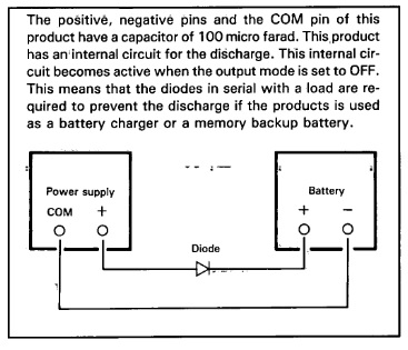

Bei einem meiner Netzteile heißt es auch ausdrücklich, daß man keine
Akkus im ausgeschalteten Zustand (egal ob mit der Ausgangstaste oder
durch Netzaus) anschließen darf, weil dann die (mäßig großen)
Kondensatoren an den Ausgängen mit Widerständen überbrückt werden, die
keine Dauerbelastung durch eine externe Stromquelle vertragen.
Scheiß Netzteil, das hätte ich zurück gegeben. Das nennt sich ernsthaft
Labor-Netzteil?
Ich glaube die Begründung hast du missverstanden.

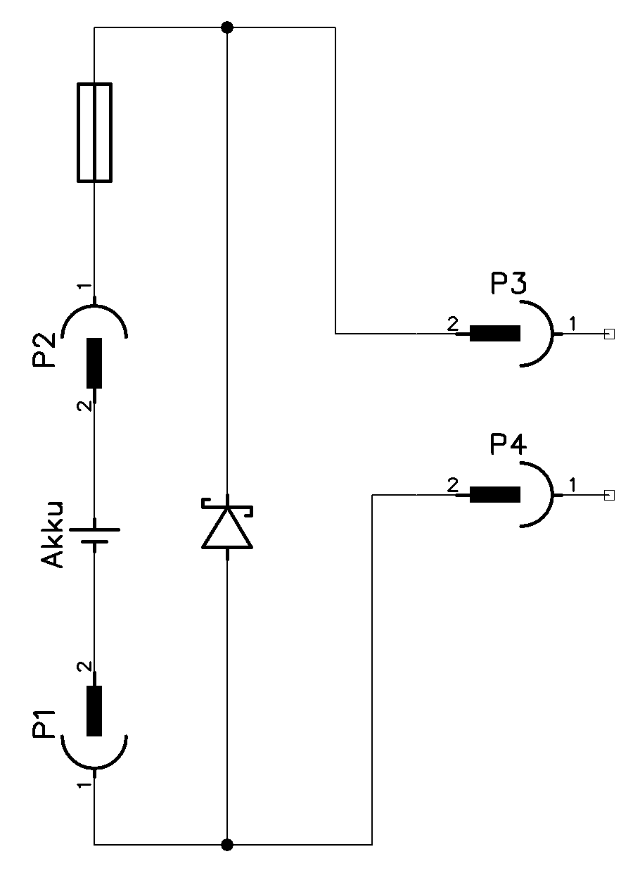

Dann eine dicke Diode an den Ausgang, die schützt das Netzteil wenn
ausgeschaltet und bei Verpolung des Akkus. Dann die Spannung auf 14.4V
einstellen.

Ja, sowas nennt sich Labornetzteil. Ich kenne auch LNG, die einen
Thyristor über dem Ausgang haben und selbigen bei etwaiger Rückspannung
zünden. Ätsch! kann man da nur sagen, wenn man die Absicht hat, einen
Akku damit zu laden. Sowas geht nur mit einer fetten Schottkydiode in
der Leitung, damit um himmelswillen das LNG keine Rückspannung sieht.
> Labor-Netzteil?
Ich glaube nicht, siehe Anhang. Wo auch gleich hochwissenschaftlich die
Verschaltung mit einer Diode angegeben ist, da hätte ich gar nicht
selbst nachdenken müssen.
Ein Kenwood aus den 80ern. Da gabs noch keine Online-Vokabelbücher, wie
man dem Text entnehmen kann. Das Teil hat mal $1200 gekostet (wenn auch
nicht mich), als der Dollar bei 4 Mark stand. Wohl eines der ersten
mikrocontrollergesteuerten Netzteile, Einstellgenauigkeit 10mV, 10mA bei
allen 4 Ausgangsspannungen. Die Kurzschlußgeschichte fand ich auch
merkwürdig, vielleicht will man eine schnelle definierte Entladung
sicherstellen, vor allem gleichzeitig auf allen Ausgängen, um keine
empfindlichen Schaltungen zu rösten, wenn eine wenig belastete Spannung
noch ewig ansteht. Denn das Netzteil hat auch eine Funktion, um die
Spannungen automatisch in definierter Reihenfolge mit Verzögerung
zuzuschalten.
Es gibt leider keine Schaltpläne im Netz, so daß ich nicht weiß, wie die
Mimik wirklich funktioniert.

von Stefan F. (Gast)
Danke für die Klarstellung.
Da geht aber nichts kaputt, wenn du den Ausgang auf "Off" schaltest. Nur
wird halt der Akku allmählich entladen. Spannen wäre hier die Frage, wie
viel Spannung dieser Entladewiderstand dauerhaft aushält.
100Ω 1/4W würden sofort verbrennen.
>vielleicht will man eine schnelle definierte Entladung sicherstellen
Was je nach Anwendung durchaus sinn macht

von Andrew T. (marsufant)
Tina P: schrieb:
> und BITTE beim Laden mit dem Labornetzteil KEINE Diode verwenden.
> Immer wieder kommt dieser merkwürdige Vorschlag von einigen
Spätestens wenn das Netzteil VOR dem Abklemmen des Pb-Akkus
ausgeschaltet wird (oder weil die Netzspannung ausfällt, der Kollege den
Stecker zieht, etc...)
Haben Klügere als "Tina P." festgestellt: Viel LNG mögen die
Rückspeisung nicht.
Da diese LNG noch klüger sind, geben sie NACH.
Bzw. vereinfacht: Sie gehen KAPUTT.
Was i.d.R.  zu einer recht hochpreisigen Reparatur führt.
> 13,8V Strom nach Wahl..fertig
Richtig, das LNG ist dann FERTIG.
Eben darum macht die Diode Sinn.
Und auch so unbekannte und unerfahrene  Hersteller wie Hewlett Packard
in der App Note AN90B empfehlen die DIODE.
https://www.changpuak.ch/electronics/PowerSupply/HP_AN90B.pdf

Leider hilft die Diode nicht, wenn der Akku verpolt angeschlossen wird,
weil der fließende hohe Strom in Diodenrichtung fließt. Wenn die Diode
knapp genug bemessen ist, wirkt sie als Sicherung. Besser wäre dann eine
zusätzlich richtige Sicherung in Akkunähe und eine zusätzliche
antiparallele Diode am Netzteil.

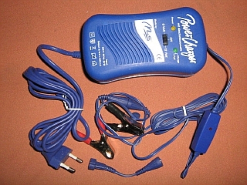

> Besser wäre dann eine zusätzlich richtige Sicherung in Akkunähe
Jemand fragte weiter oben nach der Existenzberechtigung separater
Ladegeräte. Da haben wir sie.
Das abgebildete kann ich nur empfehlen. Ist ein bisschen altmodisch mit
Trafo, aber sicher. Es lädt mit maximal 1,5 Ampere auf 14,2 Volt und
schaltet dann auf 13,8 Volt runter. Verpolung und Stromausfall sind kein
Problem.

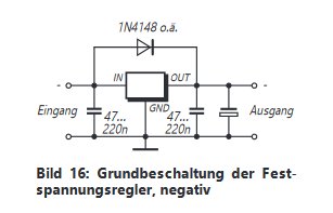

Andrew T. schrieb:
> Gepolt ist sie richtig
So so.
Schaltpläne lesen ist nicht deine Stärke.
Im Aufbau wird sie richtigrum sein, sonst hätte er es schon gemerkt.
MaWin schrieb:
> So so.
Du übersiehst das es NEGATIVregler sind.
daher ist die Diode richtig im Schaltplan von EDI gepolt.
Denn sie sitzt passend zu der Minusleitung.
> Von daher wundert es mich, daß es nicht Standard ist, daß
> der sperrende Längstransistor halt einfach sperrt, und zwar richtig.
Da braucht dich nichts zu wundern, das ist Standard. Selbst bei den
billigen 3005er Geräten aus China.
Dieses eine Netzteil, wo es nicht geht, weicht vom Standard ab.
von Edi M. (edi-mv)
Andrew T. schrieb:
Genau. Siehe Schaltung
(https://www.google.com/url?sa=t&rct=j&q=&esrc=s&source=web&cd=&cad=rja&uact=8&ved=2ahUKEwjt_tiGs7PzAhWRS_EDHZqXAesQFnoECAMQAQ&url=https%3A%2F%2Fwww.funkamateur.de%2Fbauelemente.html%3Ffile%3Dtl_files%2Fdownloads%2Fbauelementeinfo%2F78xx_79xx_78Lxx_79Lxx_LMxxx.pdf&usg=AOvVaw2vz7hO2dbc5GX5tZhhITSD)
Kann passieren, übersieht man schnell. Ich hatte ja auch nicht an die
C/E- Diode als Schutz betr. Rückstrom gedacht.
Weil es Negativregler waren, wurden die Dinger in den 90ern massenweise
für Pfennige an die Front geschmissen, keiner wollte mit den Dingern
bauen.
Im Labornetzteil ist das natürlich vollkommen Banane- die Ausgänge sind
ja üblicherweise gg. Masse potentialfrei.
Andrew T. schrieb:
> Meine Vermutung: Diese Bauteile waren halt gerade vorhanden, und mangels
> besserer Komponenten (also mehr Strombelastbarkeit) wurde das vorhandene
> eingebaut
> Wird schon ,-)
Nun ja... ist schon so. Aber immerhin ist das Netzteil nun schon über 32
Jahre alt, hat immer funktioniert, und tut es noch. Nun steht es in der
Werkstatt, ist nur gelegentlich vonnöten. Der Wohnwagen, den es
versorgte, ist außer Dienst, die Kinder sind groß, und ich brauche keine
sichere 12V- Versorgung im Wohnwagen.

von yxcvb (Gast)
Und da reicht wirklich so eine billige 1N4148? Die hält ja kein Strom
aus.
> aus.
Doch für einen kurzen Moment verträgt die einiges. Dennoch würde ich
nicht unnötig am letzten Cent sparen.

von 2aggressive (Gast)
> aus.
Selten, da braucht es schon eher Brachialdioden wenn der Einganselko
des Reglers und der lieferbare Strom des Ausgangsakkus fett sind.

von Jörg R. (solar77)
> Problem.
Ich habe u.a. eine Arbeitsleuchte mit 12V 4Ah Blei-Gel-Akku. Die habe
ich von ursprünglich Säureakku und herkömmlicher Glühlampe auf Bleigel
und LED umgebaut. Des weiteren habe ich auch eine portable 12V 7,2Ah
Stromversorgung. Dafür habe ich mir vor Jahren dieses Ladegerät gekauft:
https://www.reichelt.de/automatik-ladegeraet-fuer-bleiakkus-2-6-12-v-al-600-plus-p69559.html?&trstct=pol_6&nbc=1
Das schaltet auf Erhaltungsladung um, so dass es nicht tragisch ist wenn
ich mal vergesse das Ladegerät vom Akku zu trennen. Ein LNT würde ich
nur im Notfall zum laden der Akkus verwenden.

von Bernd W. (berndwiebus) Benutzerseite
Hallo W. S., Stefan und Wollvieh.
> zünden.
Ja, ich sehe oft so Netzteile, aber keine expliziten Labornetzteile. Bei
einigen Standards (VME?) ist das sogar so vorgesehen. Mittlerweile aber
selten Thyristoren, sondern Mosfets, die die Ausgangsspannung über einen
niederomigen Widerstand kurzschliessen, sobald die Ausgangsspannung
abgeschaltet wird. Diese Netzteile schalten auch sofort ab, sobald sie,
aus welchen Gründen auch immer, eine Überspannung im Ausgang messen.
Richtig.
Und oft hat man es beim Testen mit stark unterschiedlichen Spannungen zu
tun. Oft langt dann eine 35V oder 40V Schottkydiode nicht, wenn die
nicht unwahrscheinliche Möglichkeit besteht, 60 oder 100V auf den
Labornetzteilausgang zu legen.
> Irgendwas ist immer. Es soll auch Deppen geben, die den Akku seitlich
> legen und sich danach darüber wundern, dass sich der Teppich zu Staub
> auflöst.
Nun, meine eigene Erfahrung hat mir gezeigt, das es kaum möglich ist,
Fehler zu vermeiden. Darum ist Fehlertoleranz besser als Fehler
vermeiden. Es ist nur oft schwer umzusetzten.
Ich habe noch kein Ladegerät mit einer Sicherung in unmittelbarer Nähe
zu den Akkuklemmen gesehen. ;O)
Die musste ich immer selber nachrüsten.
Aber Du hast schon Recht, ein separates Ladegerät kann viel
Automatisieren und so auch Fehler vermeiden. Es ist nur nicht für jeden
Sonderfall geeignet.
> Problem.
Für allgemeine Zwecke ist das schon recht brauchbar.

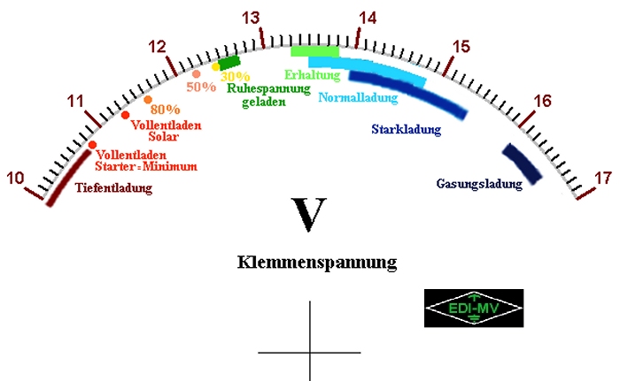

Hier mal noch ein klitzekleiner Beitrag von mir:
Eine Skale mit den üblichen Spannungsverhältnissen von Bleibatterien.
Dazu die Erklärung:
----------KURZFASSUNG----------
Die Werte können, je nach Hersteller, differieren:
---Minimale Akkuspannung---
(Bleiakku Starterakku uralt leer 10,8 V
Solarakku 100% leer 11,3 V
Solarakku 80% Entladeteiefe etwa 11,6 V
Solarakku 50 % Entladetiefe etwa 12,2 V.
Solarakku 30 % Entladetiefe etwa 12,5 V.
---Ladeendspannungen---
Normalladung 13,50 bis 14,80 V/ Batterie
Starkladung: 13,98 bis 15,40 V/ Batterie
Gasungsladung: 16,00 bis !6,50 V/ Batterie
---Erhaltungsladung---
Erhaltungsladungspannung: 13,3 bis 13,8 V/Batterie
---Ruhespannung voll geladene Batterie---
Alle Akkus: etwa 12,5- 12,7 V/ Batterie
Weitere Angaben dazu hier:
http://edi.bplaced.net/?Projekte___Edi-_Roehren-_Akkulade-_und_Regeneriergeraet___Edi-_Roehren-_Akkulade-_und_Regeneriergeraet-_Teil_14-_Bleiakku_-Auswertung_der_Quellen
So so.
Am einen Ende Tiefentladung, die schädigt wohl den Akku.
Am anderen Ende Gasungsladung.
Für Edi ist ganz links natürlich schlecht und ganz rechts natürlich gut.
Nun verrate ich dir ein Geheimnis: die Gasungsladuing schädigt den Akku
auch.
Kann man alles mal machen, die Tiefentladung wenn im Auto das Licht
angelassen wurde, überlebt der Akku sogar manchmal, aber nicht 10 mal.
Die Gasungsladung, nun ja, falls man mal das Labornetzteil falsch
eingestellt hat. aber was weg ist, ist weg, heutige Autoakkus haben
keine Stopfen zum Nachfüllen mehr.

von Edi M. (edi-mv)
Was soll das ??? Fängt das schon wieder an ? Keine Argumente, dann blöde
Unterstellungen ?!
> auch.
Steht irgendwo, daß ich das anders sehe ?
Es geht um die "Spannung zum Begriff".
Un die Begriffe sind wohl meist älter als ich.
Starkladung/ Gasungsladung ist nicht per se schädlich, steht  ja auch in
einem Beitrag, bei niederer Temperatur sind höhere Ladeendspannungen
möglich, aber auf jeden Fall schädlich auf Dauer, wenn der
Flüssigkeitsstand unter die Plattenoberkannte sinkt, die Platten an die
Luft kommen, und sich Karbonate durch das CO in der Luft bilden, usw.,
das wieder zu lösen, ist schwer, allerdings nicht unmöglich,
