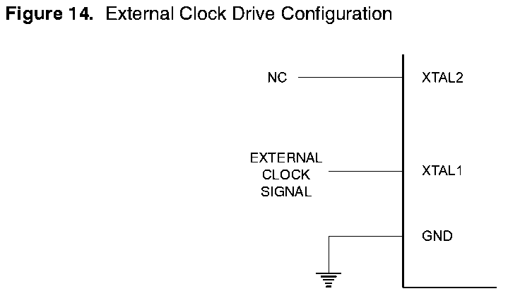

Ich habe gehört, dass man die Standardkonfiguration wieder auf den AVR
bekommen und so den AVR wieder zum Leben erwecken kann.

Wenn Du Glück hast, reicht ein QuarzOszillator (Metallbüchse mit 4 Pins)
von einigen MHz am XTAL1 Pin, wenn Du den ResetPin weggefust hast, hilft
nur noch ein STK500 oder ein anderer HV-Programmer (oder ein guter
Freund mit solchem Teil). Tip am Rand: Kauf Dir einen ordentlichen
Programmer vom Originalhersteller ATMEL, dann hast Du die Probleme in
Zukunft nicht mehr.

Funktionsgenerator, irgendwas das 5V-Frequenz erzeugt. Du musst nur den
µC an XTAL1 takten (4x programmierfrequenz), dann kannst'n auch wieder
programmieren.

Ich vermute jetzt das du die Fuses mit SUT00 und CKSEL0000 gebrannt
hast, dann müsste ein externer Takt reichen.

Wie schon mehrfach erwähnt: gutes Werkzeug ist alles! Original AVRISP
von ATMEL sagt: Taktfrequenz mindestens 4x ISP-Frequenz. Investiert
doch die 40€, dann seit ihr viele Sorgen los!

Wenn du jetzt nen richtigen Quarzoszilator hast kanns losgehen. 5V und
GND an die entsprechenden Beinchen des Oszi's am Ausgangpin kommen
jetzt 16 MHz raus diese musst du an den Anschluß XTAL1 hängen und das
mit möglichst kurzen Leitungen. Wenn jetzt die Fuses glücklicherweise
auf CKSEL=0000 und SUT=00 programmiert sind, müsste das auslesen der
Fuses schon gehen. Es sei den der Resetpin und das SPI sind
deaktiviert. Dann hilft wie gesagt nur noch das paralelle
Programmieren.
