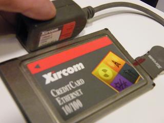

Noch schöner wäre Ethernet - aber welche PCMCIA-LAN-Karte läuft unter
W95? Benötigt diese Treiber? Welche gibt es auf 3,5"?

Es könnte sein, dass ich zuhause noch eine PCMCIA-LAN-Karte rumliegen
hab, muss heute Abend mal suchen, Treiber gibt es sicher noch im Netz.

von Patrick L. (Firma: S-C-I DATA GbR) (pali64)
Wolfgang R. schrieb:
> Leider nein. Nur PCMCIA,
Da gibt es Adapter(Hab selber welche rumliegen) für Flashdisk, oder wie
schon von Vorposter gibt es PCMCIA Ethernet karten mit W95 Treiber auch
in der Bucht.
Hier einfach vorsichtig sein, nicht damit aufs I-Net, sonnst kannst du
böse Überraschungen erleiden (Viren und so)!
Ader für Lokal, sollte das keine Probleme darstellen, einfach das Lokale
Verzeichnis dann als Readonly freigeben, schon kannst du deine Daten vom
Noti runtersaugen oder als R/W freigeben und dann kannst du die Daten
auch transferieren.
Wenn du auf dem W10 Rechner Verzeichnisse frei gibst, wirst du Probleme
haben die mit dem W95 Rechner zu sehen geschweige dann zu Nutzen.
Eine PCMCIA->USB Karte ist meist teurer als eine LAN-karte.
> W95?
Hier liegt noch ein uralt Thinkpad 600, was sich dank leerer
BIOS-Batterie nicht starten lässt. Da habe ich eine 3COM 3CCE589ET drin.
PCMCIA ist seit vielen Jahren tot, sowas wird es wohl nur noch zu
Liebhaberpreisen in der Bescheißerbucht geben.
Für Netzwerk brauchst man immer Treiber.
Diese auf eine Diskette zu bekommen, ist ja wohl das geringste Problem -
Du hast eine USB-Laufwerk.
Win95 hatte ich zuletzt im Netzwerk mit Windows_2000.
Microsoft kann seit DOS per TCP/IP auf Server zugreifen, die zugehörigen
Files finden sich im NT4-Ressourcenkit.
> in der Bucht.
Zeig mal!
Sind exotisch selten.
Verwechele das nicht mit PC-Card.

So ein PCMCIA Ethernet Adapter sollte man im Gebrauchtmarkt für wenig
Geld finden können und dann hat man eine schnelle effiziente Lösung und
kann Software und Standards nutzen, deren Umgang man gewohnt ist und gut
kennt.

PCMCIA Ethernet Karten gibts noch gebraucht bei Ebay, wenn Du Dich in
das Abendheuer stürzen möchtest die Rechner ins gleiche Netzwerk zu
bringen.

Wenn das NB einen PCMCIA-Schacht hat, dann wäre eine alte Xircom +
Treiber eine Variante für Netzwerk-Anbindung. Leider Aufwand>Nutzen.
Das ist ein Goldstaub-Schätzchen!
Kaum noch zu kriegen.
Meist dann ohne Kabel.
Dazu den Zweitrechner auch mit Netbeui.
Ging gut und war einfach zu installieren.
