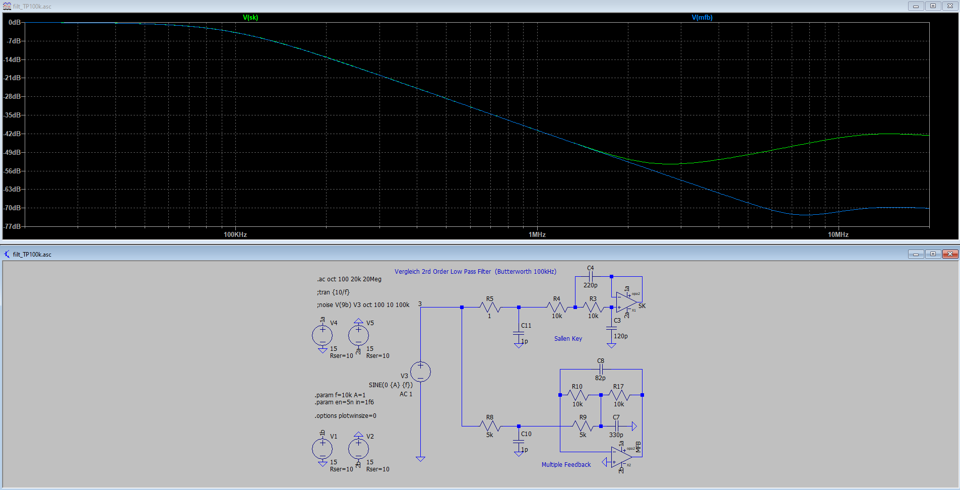

Sagt mal Leute, nach welchen Kriterien wuerde ihr einen OP
fuer einen RC-Filter aussuchen?
So gefuehlt haette ich jetzt etwa 10x hoechste Frequenz im Filter
verwendet.
Und das sieht zumindest in der Simulation erstmal auch gut aus.
Aber hier:
https://ww1.microchip.com/downloads/en/DeviceDoc/adn003.pdf
Lese ich was von 100:
Since you have already defined your cutoff frequency,
selecting an amplifier with the right bandwidth is easy. The
closed-loop bandwidth of the amplifier must be at least 100
times higher than the cutoff frequency of the filter. If you are
using the Sallen-Key configuration and your filter gain
is +1 V/V, the Gain Bandwidth Product (GBWP) of your
amplifier should be equal to or greater than 100fC.
Und diese Angabe entspricht auch in etwa dem was diese ganzen
Filterdesignprogramme so als Vorgabe rauswerfen.
Ich wuerde also gerne mal den Grund dafuer verstehen.....
Olaf

von Lutz V. (lvw)
Alle Filterberechnungen (Berechnung der Bauelemente nach vorgegebenen
Design-Formeln) gehen von einem IDEALEN OPV aus.
Also wird die realisierte Übertragungsfunktion - mal abgesehen von
Bauteil-Toleranzen - auch nur für den idealen OPV den Vorgaben
entsprechen können.
Es gibt aber keine idealen Verstärker - also gibt es immer Abweichungen,
die gerade noch tolerabel sein dürfen.
Wenn der OPV ein GBW hätte, welches dem Ideal sehr nahe kommen würde
(1000 mal höher als die höchste zu verarbeitende Frequenz beim Filter),
wäre es schön....führt aber wohl oft zu Beschaffungs-Problemen.
Also versucht man, einen Kompromiss zu wählen mit Faktor 10 oder 100.
Wichtig dabei ist, dass die dadurch verursachten Abweichungen vom
gewünschten Verhalten nicht größer sind als die nie zu vermeidenden
Fehler durch Bautel-Toleranzen.
Diese Abwägung zwischen GBW und Toleranzen wird aber auch bestimmt durch
die gewählte Schaltung - Sallen-Key reagiert auf diese
Bauteil-Toleranzen empfindlicher als Zweifach-Gegenkopplung, die aber
leider auf die OPV-Nicht-Idealitäten empfindlicher reagiert.
Alles läuft auf einen Kompromiss hinaus - wie immer in der Elektronik.
Am besten ist die GIC-Technik, da hier zwei OPV ihre Nicht-Idealitäten
gegenseitig teilweise kompensieren.

von Elektrolurch (Gast)
Prinzipiell ist es so dass ein OPA bei z.B. Fsig= 1/10 GBW nur noch
10-fache Leerlaufverstärkung hat. Dann wirkt die Gegenkopplung nur noch
schwach.
Deshalb steigen die Verzerrungen stark an und - wie schon geschrieben -
verschlechtert sich der Frequenzgang eines Sallen-Key-Filters
(Sperrdämpung verschlechtert sich!).
Bei Fsig= 1/100 GBW hat der OPA nur noch 100-fache Leerlaufverstärkung.
Das ist also (bei 1-facher Verstärkung) das sinnvolle, absolute Minimum.
von Lutz V. (lvw)
Nicht ganz korrekt: Mit "Verzerrungen" hat das nichts zu tun. Auch die
Sperrdämpfung ist nicht das Hauptproblem....
Es sind primär die sog. "Polkenngrößen", die durch eine nicht
ausreichend große OPV-Verstärkung beeinflusst werden:
* Die Polfrequenz wp (die im direkten Zusammenhang mit der
Durchlassgrenze steht) ,
* Die Polgüte Qp, die durch die Filter-Charakteristik vorgegeben ist
(Butterworth, Tschebyscheff, etc).
Kleiner Hinweis: Eine sehr ausführliche Diskussion der Empfindlichkeiten
dieser Polkenngrößen für unterschiedlicher Filterstrukturen auf (a)
Bauelemente-Toleranzen und (b) Endliche OPV-Bandbreiten (ausgedrückt
durch die Transitfrequenz) findet man in "Herpy/Berka: Aktive RC-Filter
(1984)"

von Egon D. (Gast)
Olaf schrieb:
> Es bestaerkt mich in der Annahme das ich fuer meine
> Anwendung mit weniger auskomme. Bloed ist halt das
> man es in der Simulation nicht sieht.
Das kann eigentlich nicht sein. SOO schlecht ist die
Simulation dann doch nicht.
Vielleicht stimmen die Modelle nicht.
> Die sieht auch mit nur 10x schnelleren OP total super
> aus. Geht halt nichts ueber einen echten Aufbau...
Glaube ich nicht.
Das endliche GBP ist ja keine "parasitäre" Eigenschaft,
die entscheidend vom Aufbau und der Verdrahtung abhängt,
sondern eine intrinsische Eigenart jedes OPV-Typs.
Allerdings überschätzt Du den Einfluss vielleicht. Wenn
bei Dir zufällig eine von vornheren unempfindliche
Topologie mit relativ unkritischen Anforderungen zusammen-
trifft, sieht man natürlich keinen großen Unterschied --
logisch.
Bei niedriger Polgüte (geringer Steilheit der Filterflanke)
und 10facher Schleifenverstärkung würde ich eine Abweichung
von höchstens ein paar Prozent erwarten. Ist das für Dich
relevant?
Ach so:
Im Netz streuselt(e vor Jahren) ein kommerzielles Programm
zum Filterentwurf herum, das den Einfluss des gewählten
OPV auf den Frequenzgang automatisch korrigieren konnte.
Es muss also möglich sein, den Effekt sowohl in der
Simulation zu sehen als auch automatisch zu korrigieren.

von udok (Gast)
Ich kann da Simulationen zeigen.  Da sieht man sehr schön, das
die Filter-Topologie wichtig ist.
Im Bild sieht man die Übertragungsfunktion eines 100 kHz Tiefpass
Butterworth Filters zweiter Ordnung.
Einmal für ein Sallen Key und einmal für ein Multifeedback Filter.
Die Sperrdämpfung unterscheidet sich um einen Faktor 30,
bei gleichem Opamp.
Das Opamp Model ein relativ einfaches 2-Pol Model mit
Eingangskapazitäten
und Common-Mode Kapazitäten, GBW ist 10 MHz.
In der Praxis kommen noch andere Effekte dazu.
Die Opamps haben nur endliche Powersupply und Commonmode Unterdrückung.
Dazu kommen realle kapazive Verkopplungen der Leiter, der Eingang
wird auf den Ausgang übersprechen.
Solche Effekte sind in den Modellen nicht drinnen.

Es braucht auch keine hohe Open-Loop Gain (OLG) vom Opamp,
die Simulation weiter oben zeigt, dass der Filter noch
ziemlich nahe am Ideal sind,
wenn die OLG > 1 (Multifeedback), bzw > 5 (Sallen-Key) ist.
