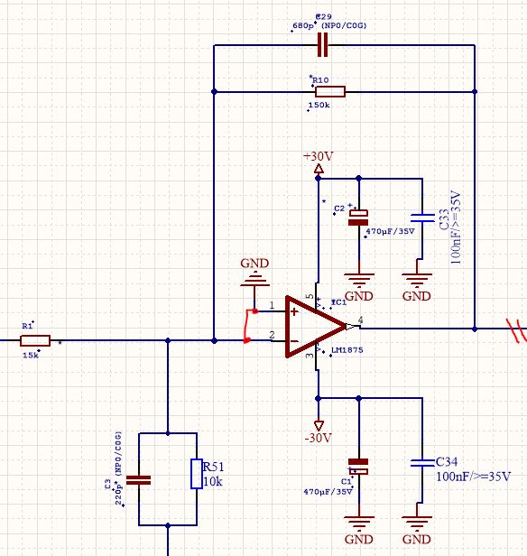

Hi da.
Ich habe hier eine ziemlich große Regelung vor mir bei der ich eine
Modifikation vornehmen wollte.
Leider klappt das natürlich nicht so wie geplant :)
Der LM1875 bekommt am minus Eingang Spannungen von der Regelung
geliefert.
Dazu wird ein anderes Signal gemischt, beides über 10k/15k.
Plus hängt direkt an GND.
Ausgang ist Rückgekoppelt auf minus Eingang und sonst derzeit offen.
Ich wollte den Ausgang des LM1875 beim Startvorgang der Schaltung
Richtung GND gehen lassen ohne in die Regelung einzugreifen.
Dafür habe ich mal testweise plus und minus Eingang direkt am Chip
gebrückt.
Dann lenkt er jedoch auf -30V aus; Warum auch immer.
In einer Simulation mit LTspice geht er wie eigentlich erwartet auf GND.
Kann mir jemand erklären warum er das tut?
Danke Euch,
Timo

Der OP braucht die paar mV Differenz zwischen den Eingängen, dass er
wie vorgesehen funktioniert. Du darfst da nicht planlos irgendwas mit
irgendwas Anderem verbinden.
> habe ich mal testweise plus und minus Eingang direkt am Chip gebrückt.
Die Lösung ist: mach diese Brücke nach GND ganz links vor den R1. Und
ggfs ebenfalls unten an den R51, wenn der nicht sowieso nach GND geht.
Dazu musst du natürlich aufpassen, ob das, was vor diesen Widerständen
kommt, kurzschlussfest ist.
von Thomas W. (goaty)
Vielleicht vor R1 mit GND verbinden, nicht am invertierenden Eingang,
sonst:
Vout= -Vin * (R10/ R1)
Mit R1 = 0
> gebrückt.
So so.
Der Operationsverstarker verstärkt die Differenz vom + und ,- Eingang
locker um das 100000-fache.
Du glaubst, wenn du 0 als Differenz anlegst, kommt demnach auch 0 raus.
Aber du vergisst, dass der Operationsverstärker nicht so perfekt präzise
ist wie er in der Simulation sein kann.
Er hat einen Eingangsoffsetfehler, von z.B. 3mV. Und den, verstärkt um
100000 lässt ihn voll an eine Rail aussteuern. Zufällig je nach Exemplar
und Laune die positive oder negative.

von Stefan F. (Gast)
Weil kein Verstärker nicht perfekt ist.
Der entsprechende Wert im Datenblatt ist mit "Offset Voltage"
beschriftet und das sind typisch +/- 1mV. Es bedeutet, dass er
typischerweise 1mV Differenz "sieht" obwohl du die gleiche Spannung an
beide Eingänge angelegt hast. Diese Differenz verstärkt er mit seiner
Leerlaufverstärkung.
Vermutlich, weil sie diese Abweichung von der Perfektion nicht
simuliert.

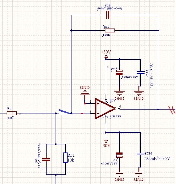

von Helge (Gast)
vermutlich gehts so
Helge schrieb:
> vermutlich gehts so
Damit hat man halt (wie bei meinem Vorschlag weiter oben) wieder das
Problem, dass der Opamp mit Verstärkung 1 betrieben wird, für die er
nicht vorgesehen ist.
