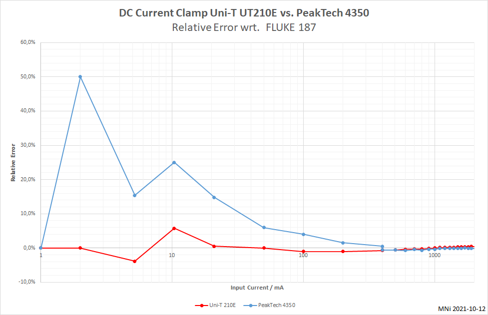

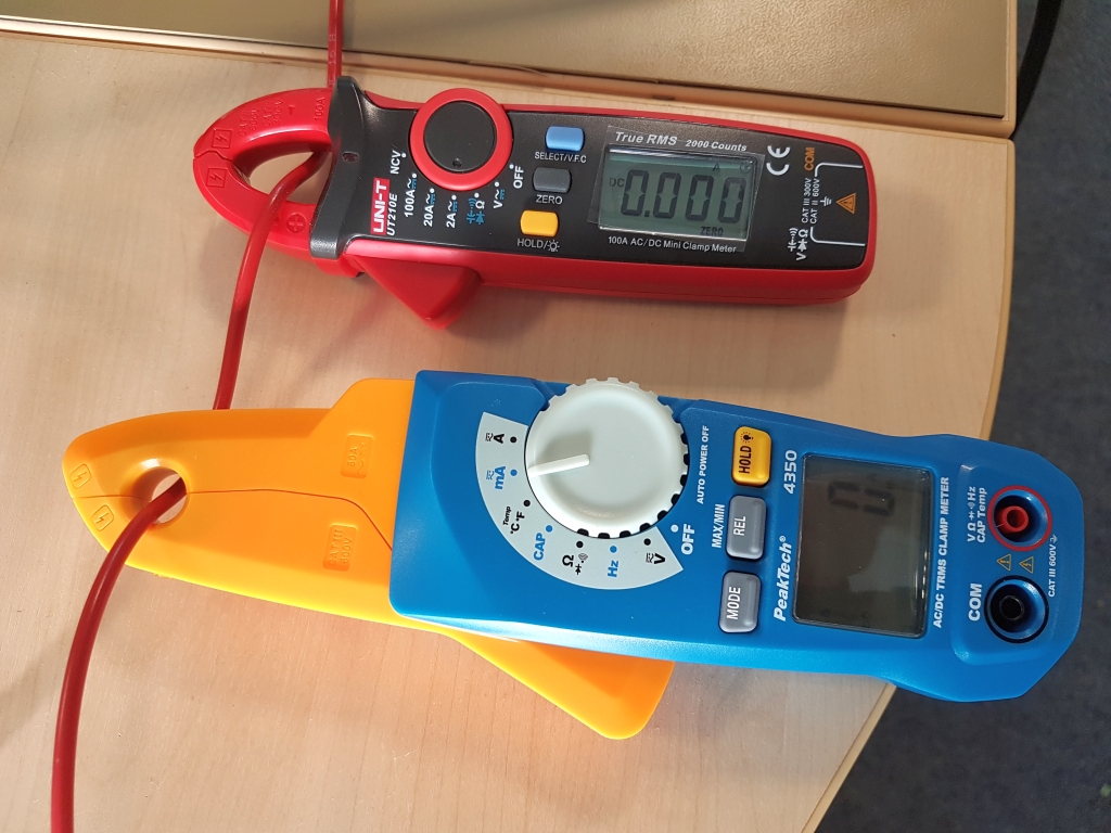

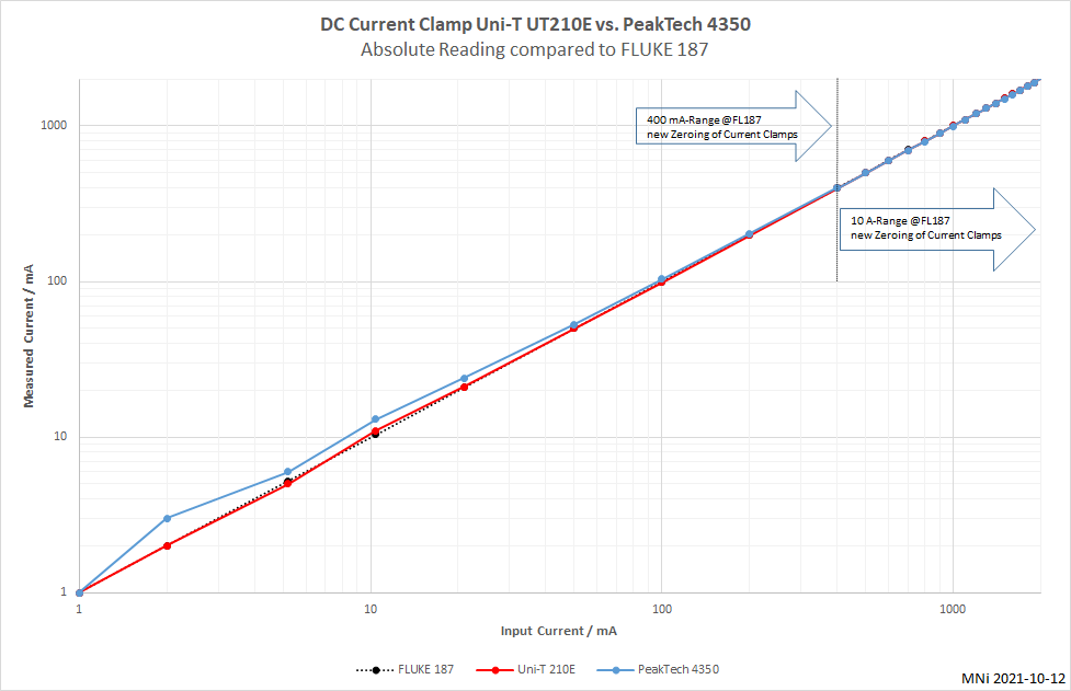

Gast #6845277
ich habe mal eine Uni-T 210E mit einer PeakTech 4350 verglichen.
Beide sind für den Bereich unter 10 mA nur bedingt zu gebrauchen.
Die PeakTech driftet starkt auch nach dem Zeroing: ca. 5 bis 7 mA
innerhalb 10 Sekunden.
Messaufbau: Labornetzteil R&S HMP4040 + Multimeter Fluke 187 +
"Bürdewiderstand" 7,5 Ohm / 300 W.

Vergleiche, wie die von Marek sind sehr hilfreich für die
Kaufentscheidung.
> Kaufentscheidung.
Spezifikationen lesen können auch.
