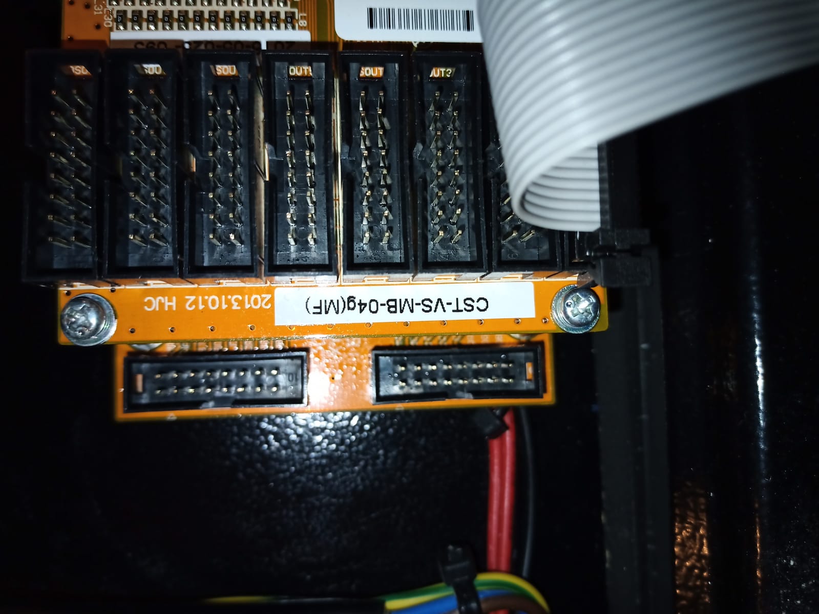

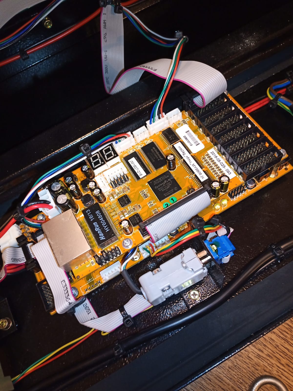

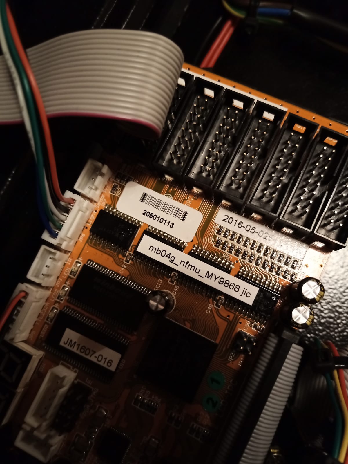

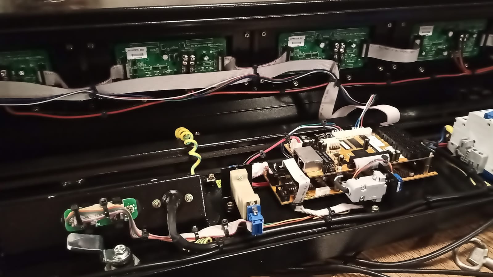

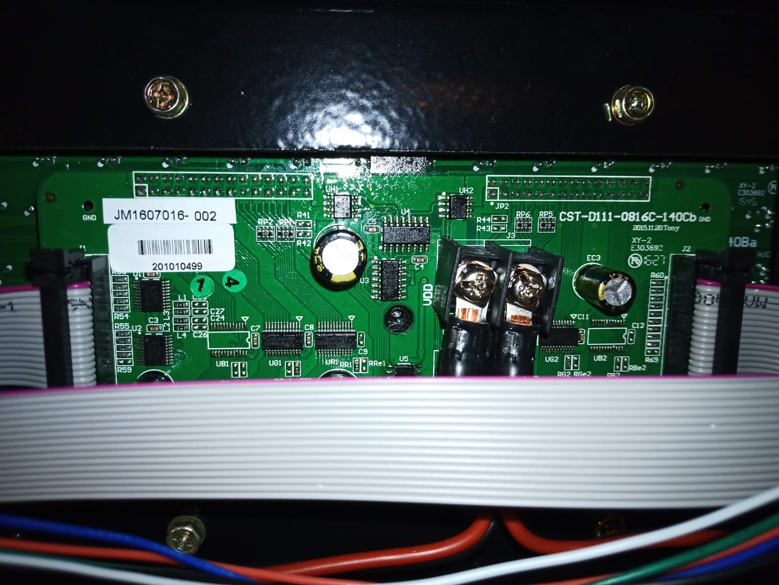

ich habe von einem Kumpel eine Laufschriftanzeige bekommen inkl.
Fernbedienung. Leider funktioniert die Fernbedienung nicht.

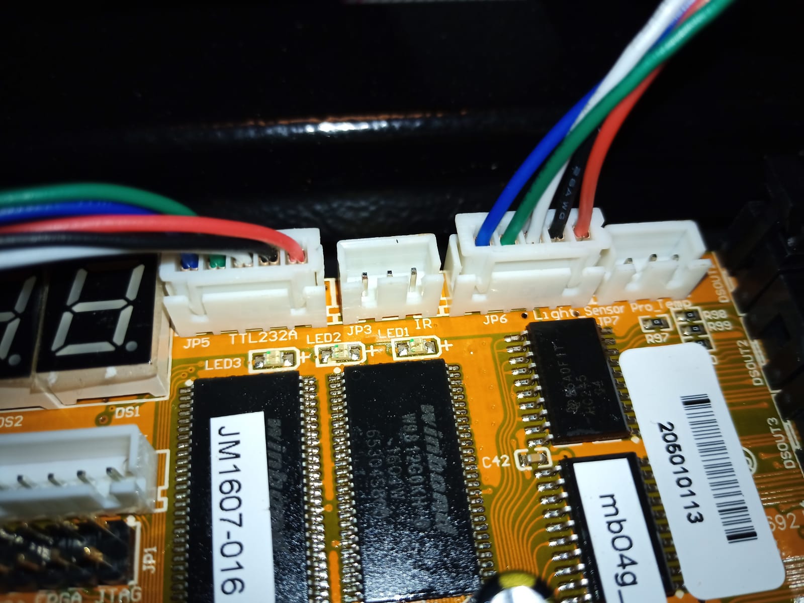

Ich habe den Kasten einmal aufgemacht und finde das Board (Wie auf den
Bildern zu sehen vor). Leider kenne ich micht mit sowas nicht aus.
Wovon ich mal ausgehe ist das garkein IR Sensor angeschlossen ist, da
der Stecker (Wie auf Bild 8) garnicht angeschlossen ist.
Das Teil hat einen RS422 Schnittstelle und innendrin sogar eine Ethernet
Schnittstelle (Zumindest schaut sie so aus). Weis einer wie ich auf das
Board zugreifen kann.
Vielen Dank schonmal für die Hilfe.

Jaja, deshalb "bekommt" man so zeug immer von einem Kumpel ;-)
Ich würde als erstes versuchen den Hersteller rauszufinden, dann eine
Anleitung zu ergattern, dann diese lesen, versuchen zu verstehen und bei
Fragen den Hersteller kontaktieren.
Könnte von denen sein:
https://textlite.de/textlite-support/
Macht das Ding denn überhaupt etwas, wenn du den Stecker einsteckst?

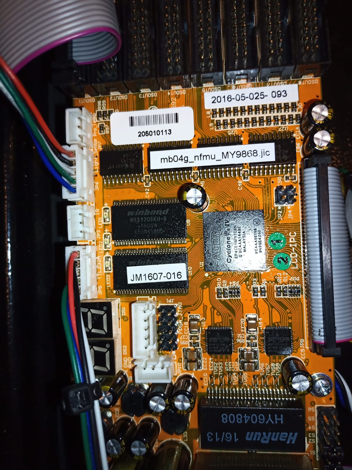

OP #6853685
Leider finde ich keinen Hersteller. Lediglich von dem Chip Alters
Cyclone IV.
Dieser wurde mittlerweile von Intel aufgekauft. Aber da finde ich nur
ein Entwicklungsboard.
Bei dem verbinden die sich Seriel aber da kennen ich nicht die
Konfiguration für die Schnittstelle.
Funktionieren tut es, beim starten zeigt es kurz Address 1 an und danach
den Text "Sue ist die Beste".
Moderator (Firma: Titel) Persönliche Seite #6854435
Der Aufkleber ist ein Witz. Das Ding hat doch bestenfalls 189x20cm...
> Lediglich von dem Chip Alters Cyclone IV.
Das ist ein FPGA. Das hilft dir nicht weiter. Da kann alles Mögliche
drin sein. Ich vermute, dass die einen Prozessor für die Datenverwaltung
und eigene Hardware für das Multiplexing drin haben.

Gast #6854454
Also meine Analyse. :) OHNE GARANTIE
Das ist ein China-Teil und du hast ein Controller für das Teil. Das ist
die Platine mit den RJ-45 Anschluss.
An diesen Controller werden einzelne Module angeschlossen und dem
Controller erzählt wie das ganze Aufgebaut ist.
Angesteuert wird das ganze via SOFTWARE in den man das Teil via RJ-45
ins Netz hängt. Möglich wäre auch ein Wlan Teil.
Hier mal ein ähnlicher Controller.  Bitte beachte die anderen Bilder.
Die zeigen die Software von der ich rede.
https://de.aliexpress.com/item/32794929568.html
Mein Tipp. Frag dein Freund nach einer CD (sehr selten) oder nach einen
Link zu einen chinesischen Homepage wo du die Software herunter laden
kannst (üblich)
Mehr finde selbst ich auf den Schnelle nicht heraus.
