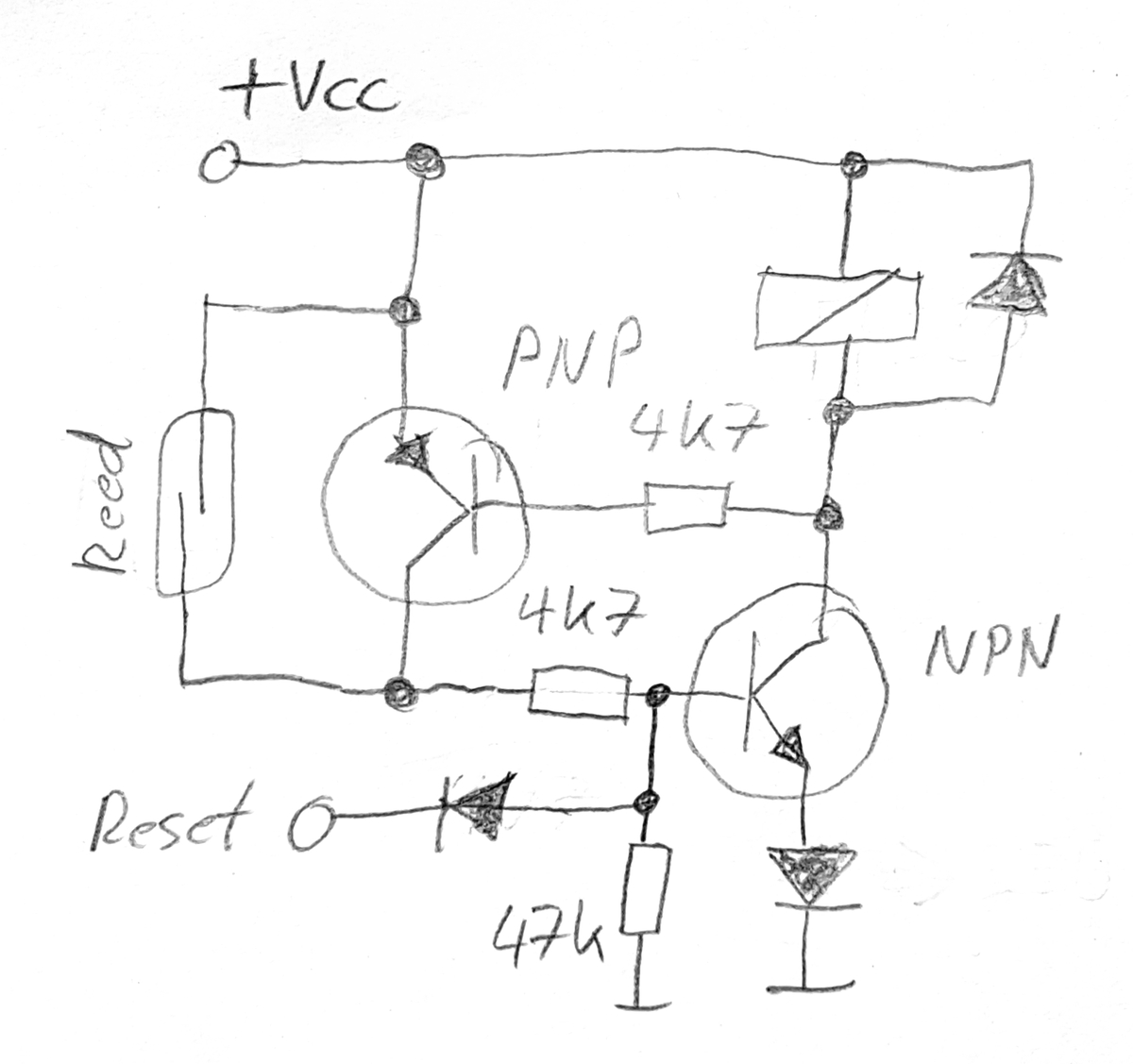

Diese Schaltung kommt ohne Thyristor aus und passt ohne Änderung sogar zur vorhandenen Start- und Lösch-Logik (Reedkontakt und Resetanschluss).

Michael M. schrieb: > Diese Schaltung kommt ohne Thyristor aus Top - diese Grundschaltung (der diskrete Nachbau eines SCR) kann der TO dann an seine Gegebenheiten und Lasten (Relais/LED ...) anpassen.

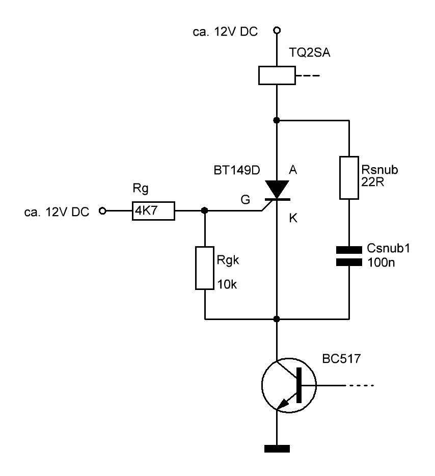

Hallo, Harald S. schrieb: > Ich probiere erstmal die Snubbersache... Damit man nicht an einander vorbei redet, habe ich mir mal erlaubt ein kleines Schaltbild mit den bisher genannten Bauteilwerten zu erstellen. rhf
Roland F. schrieb: > Damit man nicht an einander vorbei redet, habe ich mir mal erlaubt ein > kleines Schaltbild mit den bisher genannten Bauteilwerten zu erstellen. Danke!
Roland F. schrieb: > Schaltbild Ich hab es nun probiert. Der Rgk 10K lässt den Th. gar nicht erst durchstarten. Bei 270 K springt er zwar über den Reed endlich an, aber auch ohne bei voller Fahrt.

Hallo, Harald S. schrieb: > Ich hab es nun probiert. Der Rgk 10K lässt den Th. gar nicht erst > durchstarten. Bei 270 K springt er zwar über den Reed endlich an, aber > auch ohne bei voller Fahrt. Ich habe die Schaltung gerade mal mit den angegebenen Werten aufgebaut, das funktioniert einwandfrei. Teo schrieb: > Macht mal hübsche Bilder vom gesamten Aufbau. Ich schließe mich an. Zeige mal was vor dem Rg und der Basis des Transistors liegt. Ist der Rg wirklich ein 4K7? rhf
Harald S. schrieb: > Ich hab es nun probiert. Der Rgk 10K lässt den Th. gar nicht erst > durchstarten. Bei 270 K springt er zwar über den Reed endlich an, aber > auch ohne bei voller Fahrt. Hast du auch Rg (in deinem Schaltbild 100k-1M) entsprechend kleiner gemacht? Roland hatte 4,7k vorgeschlagen. Denn Rg und Rgk sind ein Spannungsteiler, der die Spannung am Gate verkleinert. Ist Rg zu hochohmig, reicht die Spannung nicht zum Zünden.

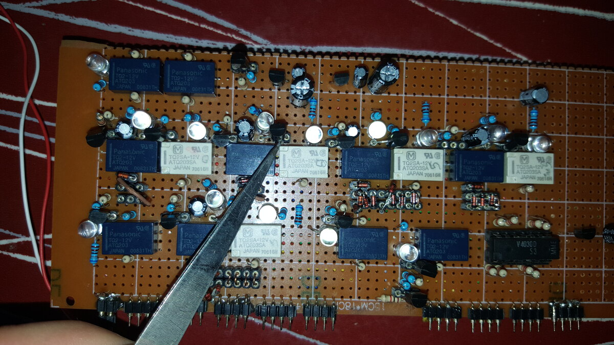

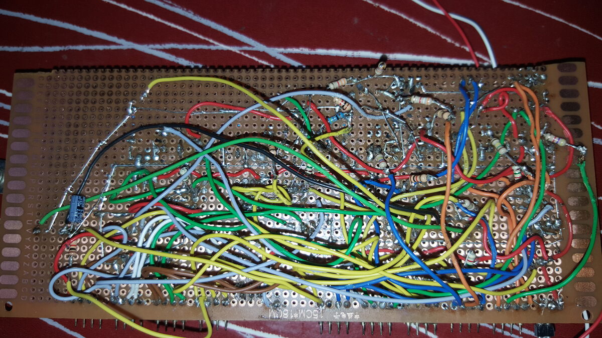

Ich denke schon, dass ich die richtigen Werte auf von unten provisorisch richtig gegengelötet habe. Hab es wieder abgemacht. Ich werde es auf einem Steckboard stecken und so erst mal probieren und dann mit dem Relais der Platine verbinden. Im Moment gibt es nicht viel zu zeigen außer das, siehe Foto. Da sieht man aber nicht durch.
#6844541
Harald S. schrieb: > Ich denke schon, dass ich die richtigen Werte auf von unten provisorisch > richtig gegengelötet habe. Was soll denn das zweite Bild darstellen? Da sieht man ein Haufen Kabel mit einigen Widerständen - ich kann mit diesem Bild nichts anfangen leider.
Binki schrieb: > ich kann mit diesem Bild nichts anfangen > leider. Ja doch, zumindest sieht man das er löten kann. ;) Harald S. schrieb: > Ich denke schon, dass ich die richtigen Werte auf von unten provisorisch > richtig gegengelötet habe. OK, dann ist das was wir da sehen, auch das was nicht funktioniert!? Harald S. schrieb: > Hab es wieder abgemacht. Hää, wie meinen?-{ Die Gedrehten Sockelkontakt hast Du aber im Blick! Die sind nämlich nur exakt für einen Anwendung gedacht und Leiern aus, wenn man da was anderes einsteckt. Solange es immer das selbe Profil und selben Durchmesser ist, ist das meist auch kein Problem. Aber dicke Anschlüsse und dann mal dünne einstecken geht nur selten gut (und wenn nur ein paar Tage).

Harald S. schrieb: > Hab es wieder abgemacht. Jetzt mal ehrlich...kann es schöner sein?! Gruß Rainer

Harald S. schrieb: > Jaja, hab damals in meiner Ahnungslosigkeit gedacht, dass man mal > schnell was auswechseln kann. Mit den Wackelkontakten hat sichs in > Grenzen gehalten. Hab die Beinchen der Thyristoren Transistoren > Dioden entsprechend verbogen oder verzinnt. So wirst Du nicht glücklich werden - löte das zusammen, dann ist erst mal ein Problem weg... Harald S. schrieb: > Ich hab da einen digitalen Stromzähler dran. Leichte Schwankungen gibt > es, wenn mal eine Weiche schaltet. Ansonsten 12V. Wenn wieder was läuft, > guck ich nochmal drauf. Was soll denn das für ein Stromzähler sein? Meinst Du ein Amperemeter? Die Frage ist ja noch, wie gut sind Deine 12 - 17 Volt? Vielleicht zu viel Ripple wegen schlechter Siebung...

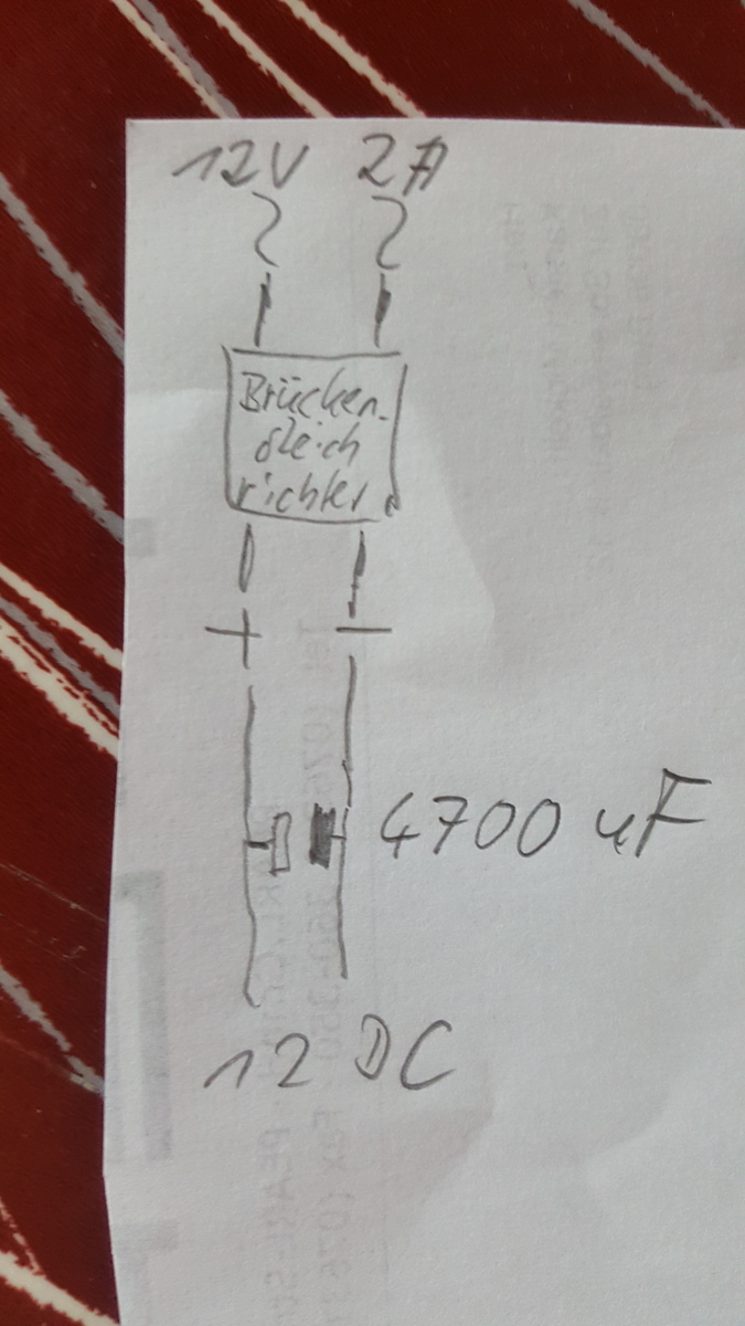

Roland F. schrieb: > Violett, nicht blau. Jau. Ich bin leider nicht mehr ganz frisch. Mani W. schrieb: > Was soll denn das für ein Stromzähler sein? > Meinst Du ein Amperemeter? Mini Spannungsanzeige. (siehe Bild) Es hat schon ganz gut geklappt, so dass ich 3 voll behangene Loks fahren lassen konnte. Es sind durchweg 11,8 V angezeigt. Weichen gab es dabei keine zu stellen. Ich hab auf der Platine mind. 2200 uF hinter dem Brückengleichrichter und nochmal um die 1000 uF weiter weg Richtung Schienen. Ich habe keine Spannungswackler. Extra Netzteil 16V. Mani W. schrieb: > wie gut sind Deine 12 - 17 Volt? Das war ein Testnetzteil am Löttisch im anderen Zimmer. 12 V ohne jeglichen Elko. Dann klirrt aber das Printrelais. 17 V eben mit Elko. Hab gerade kein Spannungswandler bei der Hand.

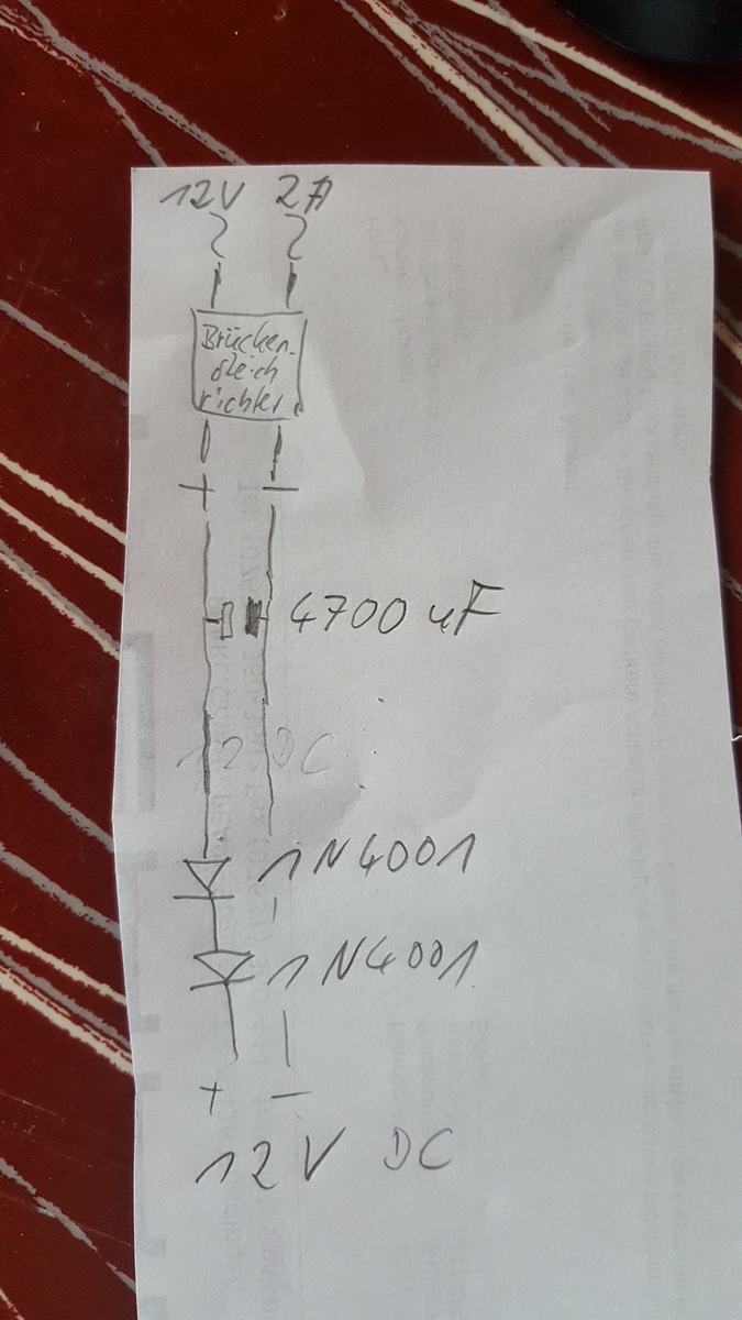

Hallo, Harald S. schrieb: > Hab gerade kein Spannungswandler bei der Hand. Den brauchst du nicht, die 17V sind kein Problem. Selbst das Relais hält die Überspannung aus. Hinzu kommt noch das die Spannung mit zunehmender Belastung der Spannungsquelle eh abnehmen wird. Trotzdem, mache mal eine Skizze der Netzteilschaltung mit den verwendeten Bauteilen. rhf
Roland F. schrieb: > mache mal eine Skizze der Netzteilschaltung mit den verwendeten > Bauteilen. siehe Bild Die 2 Dioden hab ich noch mit hingezeichnet.

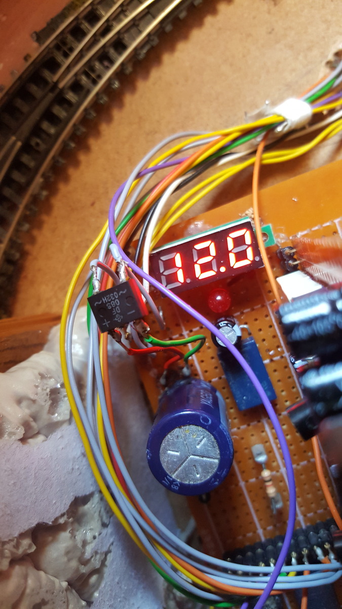

noch ein Foto
Die Snubbersache funktioniert bis auf die wine Sache, wo der Haltestrom für den Thyristor davor durch den Transistor (BC517) geht. Ich hab mal eine LED an den Collector rangehangen. Kein Wackler. Brennt ohne zu Zucken. Komischerweise passiert das immer wenn ein Zug eine bestimmte Stelle passiert, aber auch nicht immer. Hab noch keinen Schimmer, was da die Ursache ist.

Hallo, Harald S. schrieb: > Die 2 Dioden hab ich noch mit hingezeichnet. Welche Funktion sollen die beiden Dioden haben? Harald S. schrieb: > noch ein Foto Nun ja, der Aufbau der Schaltung ist, vorsichtig gesagt, ungewöhnlich. Die ganzen Drähte und Litzen, die da überall kreuz und quer verlaufen tragen nicht unbedingt zu einer sicheren Funktion bei. Und die Montage des Gleichrichters ist auch eher eigenwillig. rhf
