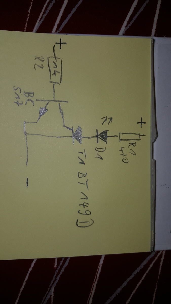

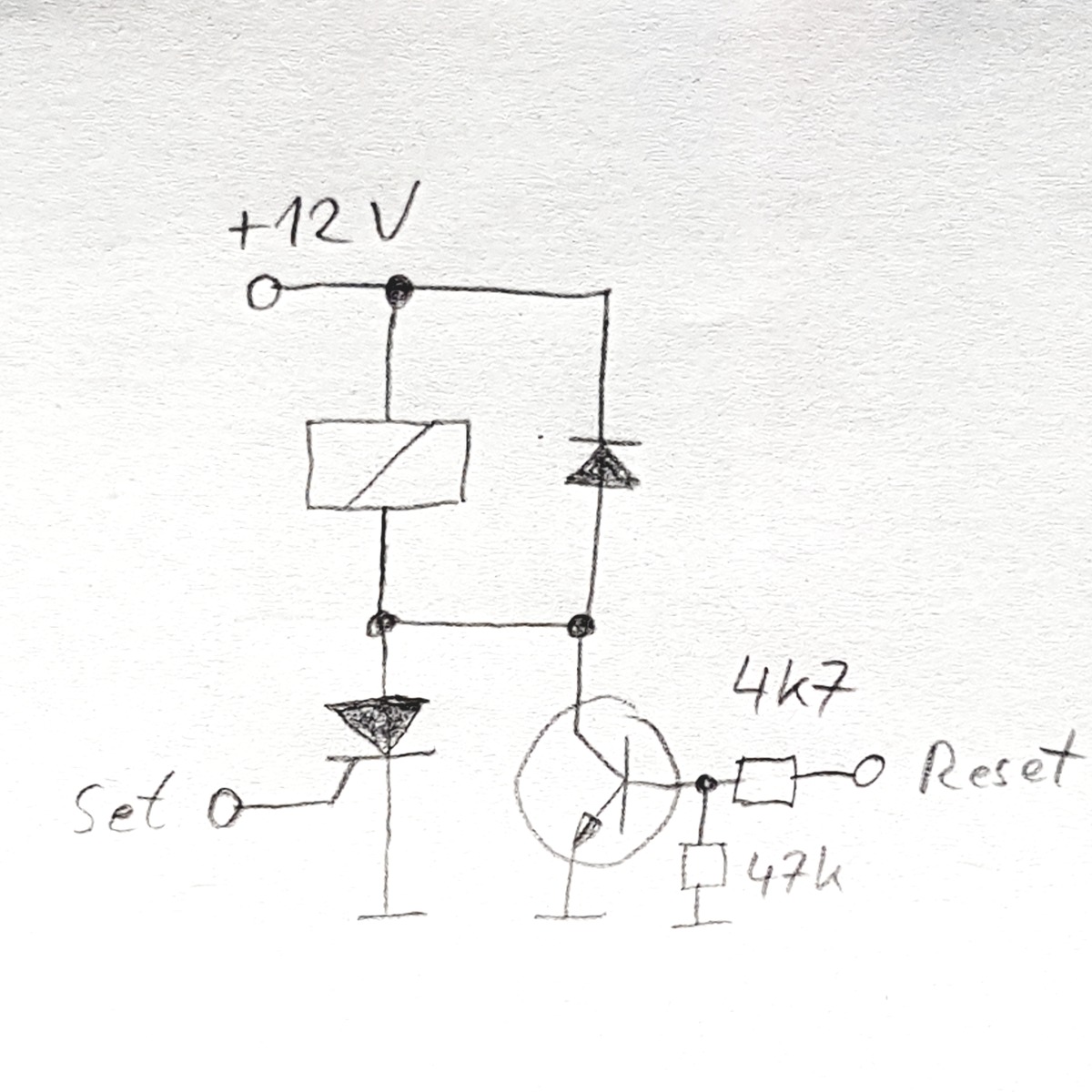

Hallo, soweit ich weiß, lässt sich der Haltestrom eines Thyristors mit Minus am Gate unterbrechen. Warum funktioniert das bei meiner Schaltung nicht? Wenn ich eine LED an den Kollektor des Transistors hänge, brennt sie. Somit ist für mich da Minus. Warum nicht für den Thyristor? Gruß Harry
Harald S. schrieb: > soweit ich weiß, lässt sich der Haltestrom eines Thyristors mit Minus am > Gate unterbrechen. Wie kommst du auf dieses schmale Brett?

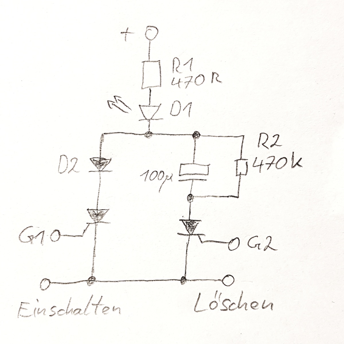

Die klassische Methode (wenn man nicht sowieso Halbwellenbetrieb hat) wäre ein Löschthyristor: mit einem Kondensator zum Hauptthyristor parallel geschaltet, übernimmt der Kondensator beim Einschalten kurzzeitig den Laststrom, sodass der Hauptthyristor löscht.
ps: der negative Impuls bei GTO ist allerdings nicht einfach nur eine Verbindung zwischen Gate und Katode, sondern tatsächlich eine Spannung, die negativ zwischen Gate und Katode liegt.
Helmut S. schrieb: > wahrscheinlich meinst du den GTO. Ich dachte, ich hab einen "normalen" Thyristor und meinte von diesem das Gate. Jörg W. schrieb: > Die klassische Methode (wenn man nicht sowieso Halbwellenbetrieb hat) > wäre ein Löschthyristor: Geht als Löschthyristor ebenfalls der BT149D? Wenn ja, für eine Schaltkkizze wäre ich dankbar.
Der Löschthyristor kann der gleiche sein, wenngleich natürlich normalerweise ein kleinerer genügen würde. https://de.wikipedia.org/wiki/Thyristorschalter

Harald S. schrieb: > soweit ich weiß, lässt sich der Haltestrom eines Thyristors mit Minus am > Gate unterbrechen. Da weisst du falsch. Harald S. schrieb: > Ich dachte, ich hab einen "normalen" Thyristor und meinte von diesem das > Gate. Einen normalen Thyristor kannst du nicht abschalten. Erst wenn der minimale Haltestrom unterschritten wird, geht er wieder auf.
Harald S. schrieb: > soweit ich weiß, lässt sich der Haltestrom eines Thyristors mit Minus am > Gate unterbrechen. Nein.

Harald S. schrieb: > für eine Schaltkkizze wäre ich dankbar. Beide Thyristoren können die gleichen Typen sein.

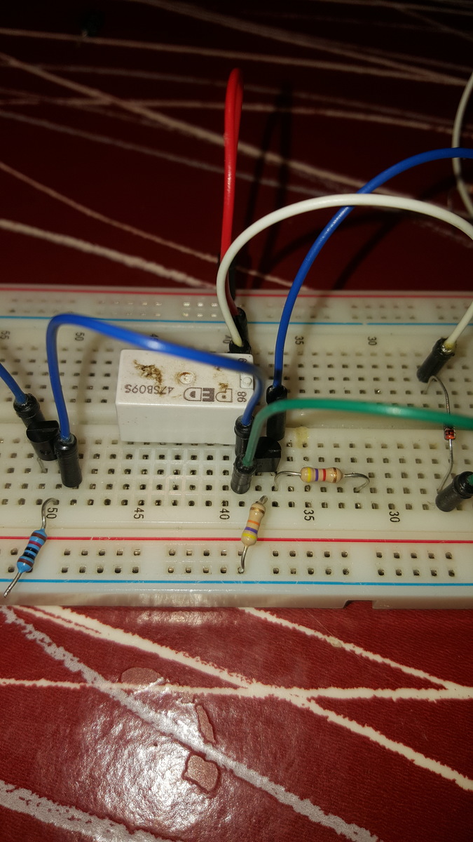

Danke, es funktioniert noch nicht. Hab ich denn alles richtig gesteckt? Die Batterie hat noch ca. 7,4 V
Das Problem bei Thyristoren und kleiner Spannung ist die relativ hohe Restspannung des Thyristors (3 pn-Schichten!). Der arbeitet da nahe an der Grasnarbe...

So wie ich das auf dem Video erkennen kann, ist der Elko noch nicht richtig entladen. Statt 560k könnte man zwar einen kleineren Entladewiderstand nehmen, aber dann besteht die Gefahr, dass der Löschthyristor T2 nicht mehr ausgeschaltet werden kann. Vielleicht reicht aber zum Löschen ein 10uF oder sogar ein 1uF Elko aus. Wenn es nur darum geht, eine LED ein- und auszuschalten, könnte man die LED auch an die Stelle von D2 einsetzen.

Harald S. schrieb: > ein 12V Relais anschließen? Dafür kannst du den Löschthyristor durch einen bipolaren Transistor ersetzen (BC337).
Ist dann nur eine Frage, wofür es überhaupt ein Thyristor sein muss, wenn der Transistor die geforderten Lastbedingungen sowieso auch aushält. Thyristoren haben bei Gleichspannungsbetrieb nur dort einen Vorteil, wo Transistoren leistungsmäßig nicht mehr ausreichend sind. (Bei Wechselspannungsbetrieb sind sie auch dann noch im Vorteil, wenn das selbst abschaltende Verhalten mit jeder Halbwelle sinnvoll ausgenutzt werden kann.)
Stromberg B. schrieb: > Dafür kannst du den Löschthyristor durch einen bipolaren Transistor > ersetzen (BC337). Ich hab jetzt nur den BC 517 zur Hand. Liegt es an ihm, das nicht gelöscht wird?

Harald S. schrieb: > Ich hab jetzt nur den BC 517 zur Hand. Liegt es an ihm, das nicht > gelöscht wird? Ja, weil der BC517 ein Darlington-Transistor ist und an ihm eine C-E-Spannung von 0,7 Volt abfallen. Der Thyristor sollte aber an seiner A-K-Strecke unter 0,7 Volt kommen, damit er abschaltet. Testweise kannst du das durch eine Diode D2 vor dem Thyristor umgehen, genau wie in der vorherigen Schaltung.
Stromberg B. schrieb: > Testweise kannst du das durch eine Diode D2 vor dem Thyristor umgehen, > genau wie in der vorherigen Schaltung Tut mir leid. Ich verstehe es nicht. Ich bräuchte wieder einer Zeichnung. ?.

Stromberg B. schrieb: > tatt 560k könnte man zwar einen kleineren > Entladewiderstand nehmen, aber dann besteht die Gefahr, dass der > Löschthyristor T2 nicht mehr ausgeschaltet werden kann. Um diese Gefahr zu beseitigen, wäre wohl ein Blick auf den im Datenblatt angegebenen minimalen Haltestrom anzuraten. Das Ohmsche Gesetz verrät dann relativ einfach den kleinstmöglichen Widerstand.
Wolfgang schrieb: > Das Ohmsche Gesetz verrät dann relativ einfach den kleinstmöglichen > Widerstand. Du, ich lieg schon im Bette und da bin ich blind für ohmsche Gesetze. Vielleicht morgen...danke. ? Werner H. schrieb: > PTC PC kenn ich, aber PTC? Das verbraucht doch hoffentlich nicht Versorgungs(batterie)strom im Ruhezustand?

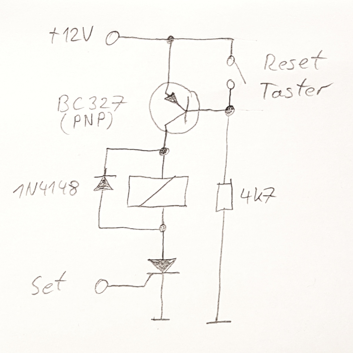

Harald S. schrieb: > Tut mir leid. Ich verstehe es nicht. Ich bräuchte wieder einer > Zeichnung. ?. Siehe Bild 1. Eine andere (bessere) Lösung ist in Bild 2 zu sehen.

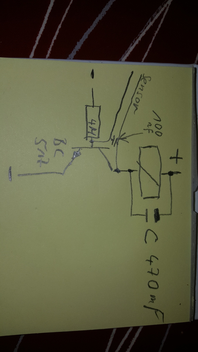

Harald S. schrieb: > An der Basis ist (neben dem dropdown 4M) ein ca. 60 cm langes Kabel und > an dem Emitter ebenso senkrecht nach unten. Beiden Enden hängen in einem > Eimer. Und wenn beim Einfüllen durch eine Pumpe der Wasserstand die > Kabelenden kitzelt, schaltet das Relais die Pumpe ab. Und immer wenn ich > nicht neben dem Eimer stehe, macht es das nicht. Durch den 4M Widerstand ist der Eingang zu empfindlich. Der kann sicherlich noch verkleinert werden. Wie viel kleiner kann man nur sagen, wenn man den Pullup Widerstand kennt! Ausserdem wirken deine 60 cm langen Leitungen wie eine HF Antenne. Schalte direkt zwischen B und E noch einen 100nF Kondensator parallel.
Stromberg B. schrieb: > Eine andere (bessere) Lösung ist in Bild 2 zu sehen. Moin. Danke, da fehlt mir jetzt der BC 327 zum probieren. BC 516 oder BD 680 habe ich nur hier. Macht das Sinn? Die erste Variante funktioniert zwar, aber die Löschung nur beim Wegnehmen vom 4R7. Tippe ich direkt auf die Basis, welche ja normalerweise einen Vorwiderstand haben soll, geht's. Stromberg B. schrieb: > Durch den 4M Widerstand ist der Eingang zu empfindlich. Der kann > sicherlich noch verkleinert werden. Da ich alle Größen habe, bin ich schon so ziemlich alles durch. Wie eine Antenne wirkt es erst, wenn gar kein Dropdown dranhängt. Stromberg B. schrieb: > Wie viel kleiner kann man nur sagen, wenn man den Pullup Widerstand > kennt! Kemne ich nicht. Was ich hier mache ist Hobby auf höchsten Niveau. ? Stromberg B. schrieb: > Schalte direkt zwischen B und E noch einen 100nF Kondensator parallel. Habe ich gemacht . Hat schon ein gutes Ergebnis gebracht.

Hallo Harald, diese ganze Transister-Thyristorlöschung ist nicht zielführend. Dein Vorhaben muss eigentlich mit einem Transistor und einem Relais lösbar sein. Ich vermute ein Problem mit deinem Aufbau: Harald S. schrieb: > Der BC 517, mit dem ich ein 12 V Relais anschmeiße startet manchmal > durch und manchmal nicht. An der Basis ist (neben dem dropdown 4M) ein > ca. 60 cm langes Kabel und an dem Emitter ebenso senkrecht nach unten. > Beiden Enden hängen in einem Eimer. Und wenn beim Einfüllen durch eine > Pumpe der Wasserstand die Kabelenden kitzelt, schaltet das Relais die > Pumpe ab. Und immer wenn ich nicht neben dem Eimer stehe, macht es das > nicht. Dann gibt's eine Überschwemmung und und Harry springt mit dem > Scheuerlappen durch den Wirtschaftsraum. ? Du beschreibst hier in Prosa, was du tust. Kannst du das bitte mal aufzeichnen in Form eines kleinen Schaltbildes? Ich glaube du verrenst dich sonst. Vermutlich ist die Lösung einfacher, als du denkst. Gruß Thomas

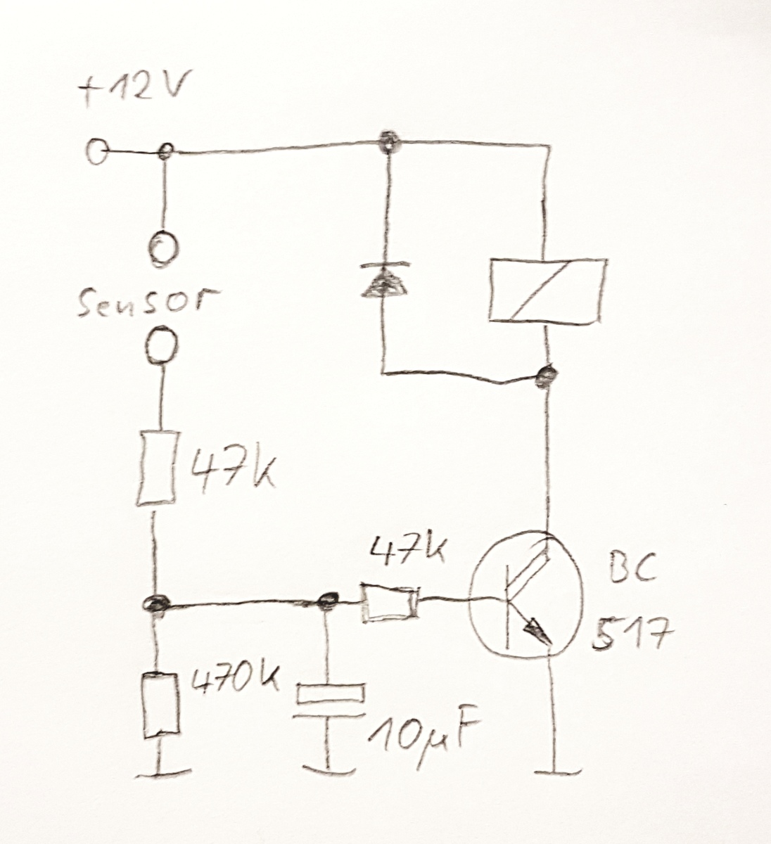

Der 4M vor deiner Basis kam mir zu groß vor. Der 470uF parallel zum Relais kann deinen Transistor zerstören. Um das Relais bei leichtem Wasserkontakt etwas zu beruhigen kann man auch einen Tiefpass vor die Basis bauen. Das hat den gleichen Effekt wie dein 470uF parallel zum Relais. Der Pull Down fehlte bei dir gänzlich. Der Sensor sollte an +12V angeschlossen werden und nicht an den Kollektor. Probier mal die Schaltung auf dem Bild aus.
Moin Stromberg B. schrieb: > Der Pull Down fehlte bei dir gänzlich. Das waren doch die 4M. Ohne die hat doch der Transistor schon vom Angucken durchgestartet. ? Danke für den Schaltplan. Ich hab jetzt alles auch so umgesetzt. Die Tests haben geklappt (auch mit meiner Schaltung wohlgemerkt), aber was du mir gibst ist eben nicht pixDaumxFensterkreuz/WurzelxQuadrat. Dieses Potenzial fehlt mir und ich habe keine Lust und Zeit mich damit zu beschäftigen. Stromberg B. schrieb: > Tiefpass vor die Basis Das Relais macht zwar keinen beunruhigen Eindruck, wenn es aktiv wird, aber der Tiefpass würde mich als Schaltung interessieren. Kannst du bitte noch mal ein Bild davon malen.
Hallo Harald S., im Gegensatz zu deiner Schaltung, die wohl mehr durch planloses rumprobieren entstanden ist, ist die Schaltung von Stromberg durchdacht und einigermaßen vernünftig designed. Harald S. schrieb: > > Danke für den Schaltplan. Ich hab jetzt alles auch so umgesetzt. Die > Tests haben geklappt (auch mit meiner Schaltung wohlgemerkt), aber was > du mir gibst ist eben nicht pixDaumxFensterkreuz/WurzelxQuadrat. Ja, aber die nicht funktionierende pixDaumxFensterkreuz/WurzelxQuadrat-Lösung hattest du ja bereits zum Zeitpunkt des ersten Posts! > > Dieses Potenzial fehlt mir und ich habe keine Lust und Zeit mich damit > zu beschäftigen. Dann solltest du dir fertige Lösungen kaufen. Fullstandsmesser, gibt es auch zu kaufen! > Das Relais macht zwar keinen beunruhigen Eindruck, wenn es aktiv wird, > aber der Tiefpass würde mich als Schaltung interessieren. Kannst du > bitte noch mal ein Bild davon malen. Mensch, der eingezeichnete 47uF Elko bildet bereits zusammen mit dem 47k/470K-Spannungsteiler und dem Basisvorwiderstand einen Tiefpass. Wenn du das so aufgebaut hast, wie von Stromberg vorgeschlaten, hast du den Tiefpass bereits dabei! Gruß thoern
