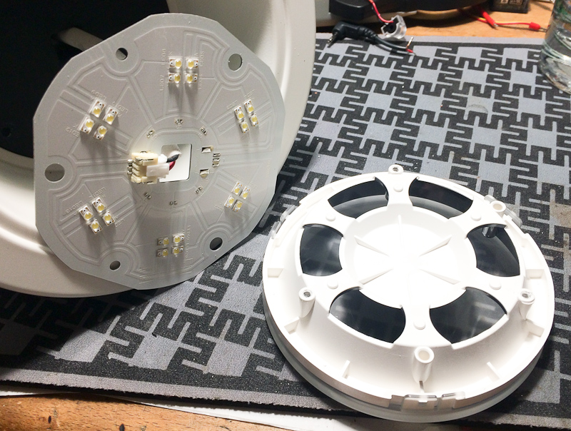

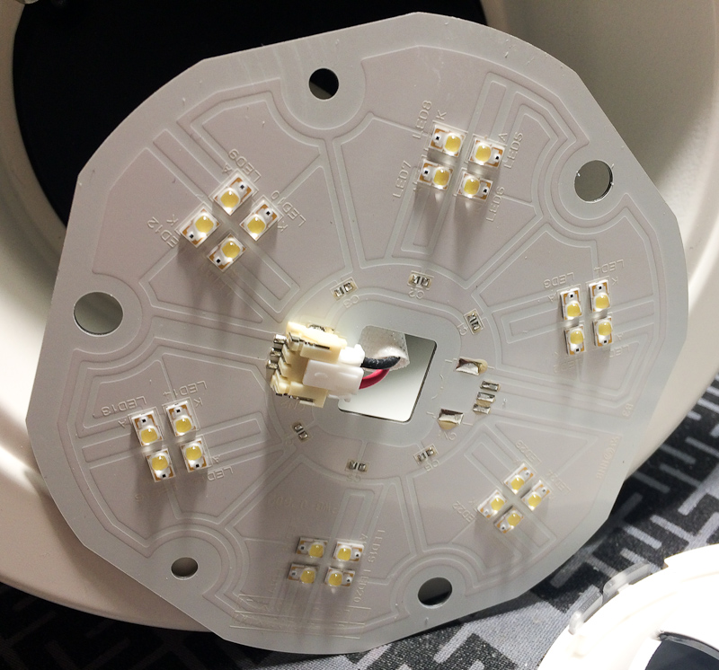

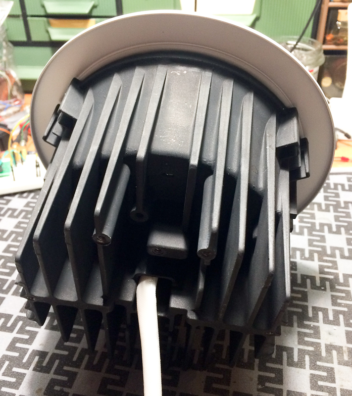

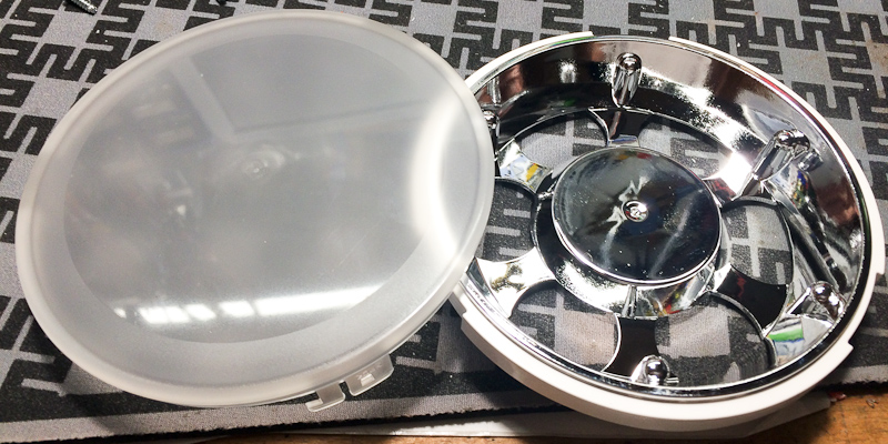

von Thomas W. (goaty)
Hier ein paar Zerlegefotos.
Den Diffusor kann man entfernen, genauso wie der Federclip zum Einbau in
die Decke, der auf dem Foto schon fehlt.
von Helge (Gast)
Das ist doch gut konstruiert. Man müßte mal die Effizienz bei 12W und
24W ermitteln. Der Diffusor schlucht ja nicht allzu viel.
Ein Bild voll mit Hakenkreuzen...
Haha, genau, die 30+Jahre alte "ESD" Matte von Conrad (?)...
Selektive Wahrnehmung ;)
Die linken 12 und die rechten 12 LEDs sind parallel geschaltet. Hm.
Ich messe mal die Lux in 1m Abstand bei 12 und 24W.
Aus Interesse werde ich auch die LEDs mal gegen andere Lumileds Rebel
tauschen.
Bei 0,5A sind es in 1m Abstand ca 1100 lux, mit Diffusor ca 900, macht
ganz schön was aus. Bei 1A ca. 2000 lux.
12W: 800 lx
24W: 1450 lx
41W: 2200 lx

Voriges Jahr habe ich mir auch welche gegönnt und dann auf 24V umgebaut.
Beitrag "Re: Konstanzstromquelle, Step-Down-Converter"
Die Widerstände auf dem Bild sind geändert auf 2,7Ohm, 1Ohm war etwas
knapp. Die Leuchten hat meine Tochter inzwischen als Spots über der
Arbeitsplatte in ihrer Küche verplant.
Arno
24V konstantspannung mit Widerständen?
Wie ist dann die Konfiguration der LEDs?
Original ist 2 x 12. Hast du 4 x 6 ?
Kann das Grad aus deinen fräsungen nicht erkennen.
von Arno H. (arno_h)
Konfiguration ist 3X8 LEDs. Fehlender körperlicher Zugriff auf die
Leuchten und altersbedingt nachlassendes Gedächtnis machen es schwer,
deine Fragen zu beantworten. Der Aussenring ist eigentlich gut zu
erkennen, die Lötbrücken auf dem inneren Ring sind wichtig.
