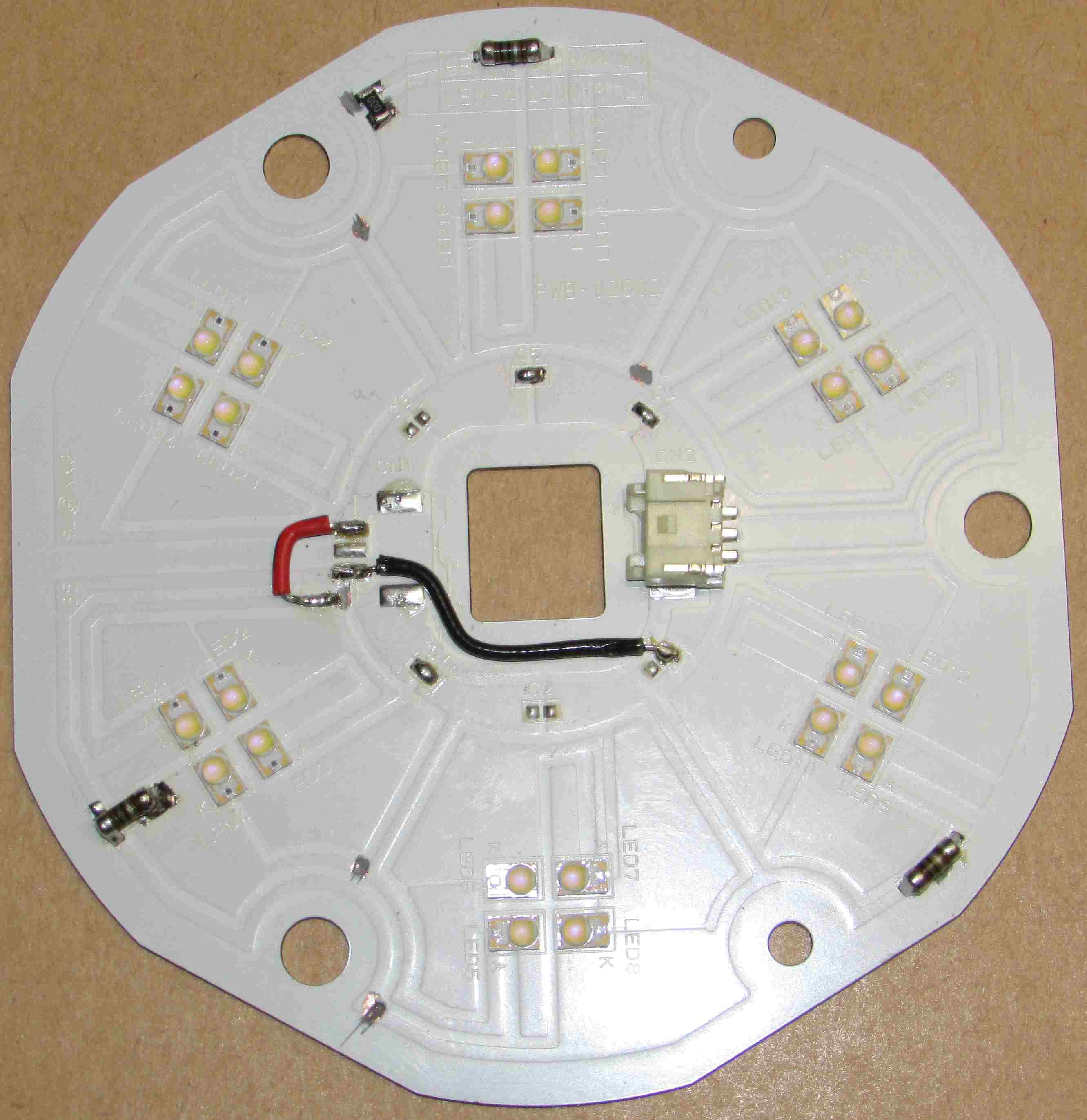

Hallo, ich habe LED-Lampen mit ca. 41W bei max. 1.2A bei 42V. Netzteil ist ein Bosch Schaltnetzteil mit 43V. Hierfür suche eine preiswerte und effiziente Lösung. Leider sind fast alle Step-Down-Module aus CHina wegen der etwas zu hohen Spannung (43V) nicht geeignet. Die angebotenen LNM2596HVS (-53V) basierten Buck-Konverter sind wohl alle Fake! Aktuell betreibe die LED mit Leistungwiderstand (8Ohm, 10W), was einen Strom von etwa 900mA bei 35V entspricht. Bei 1.2A werden imo auch weniger als 42V über die LED-Lmape abfallen. Kennt jemand besser geeignete Alternativen (effizienter und trotzdem günstig)? Danke
Martin R. schrieb: > ich habe LED-Lampen mit ca. 41W bei max. 1.2A bei 42V. Sind Deine LED-Lampen für Konstant-Spannungs- oder Konstant-Strom -Betrieb ausgelegt? Das sollte im Datenblatt stehen.
Sind für Konstantstrom ausgelegt: Energieeffizienzklasse: A Gewichteter Energieverbrauch: 41 kWh/1000 h Betrieb über externe Konstantstrom LED-Treiber (nicht im Lieferumfang) Betriebsspannung: 42 V- Betriebsstrom: 1200 mA

Martin R. schrieb: > Betriebsspannung: 42 V- > Betriebsstrom: 1200 mA Martin R. schrieb: > Netzteil ist ein > Bosch Schaltnetzteil mit 43V. Bei nur 1Volt Spannungsdifferenz wäre ein simpler Widerstand eine Lösung. Deine Angaben sind aber leider etwas verwirrend: Martin R. schrieb: > Aktuell betreibe die LED > mit Leistungwiderstand (8Ohm, 10W), was einen Strom von etwa 900mA bei > 35V entspricht. Am besten wäre es, Du würdest über die LED-Lampen genauere Auskunft geben, evtl. mit Foto.
@schrecklicher_sven: Was verwirrt dich? Bild und weitere Daten sind hier zu finden: https://www.pollin.de/p/led-einbauleuchte-toshiba-e-core-led-downlight-6000-eek-a-weiss-534066

9.95 Euro, und Du bist fertig: https://www.pollin.de/p/konstantstrom-led-treiber-toshiba-lek-50001ca010-1-2-a-36-50-w-533815
Oder so: Die Angaben von Pollin sind: 2x42Volt, 2x1200mA = 82 Watt...oder? Mein Taschenrechner sagt 100,8 Watt. Spaß beiseite, Du hast doch ein Schaltnetzteil, die meisten von den Dingern haben ein Poti, um die Ausgangsspannung einzustellen. Vielleicht kannst Du da die Spannung so weit runter regeln, daß ein Vorwiderstand sinnvoll wird.

Martin R. schrieb: > @schrecklicher_sven: Was verwirrt dich? Gleichzeitige Angabe von Strom und Spannung muss daneben gehen. Die sind über die exemplar- und insbesondere temperaturabhänige Diodenkennlinie verknüpft, gelten also nur bei bestimmten Betriebsbedingungen. Darauf, dass bei 43V vom Netzteil und 1200mA Diodenstrom genau 1V an einem Widerstand abfallen muss, kann man schon gar nicht vertrauen.

Okay, dann ist die Variante mit dem Vorwiderstand preis-/leistungsmässig gar mal schlecht. Es werden etwa 7W (8V*0.900A) über den Widerstand verbraten und der Wirkungsgrad ist etwa 81%. Alternative wäre ein Linearregler (LM317), welcher auf den Kühlkörper der Lampe montiert werden könnte. Passende Treiber sind natürlich die beste Variante, war aber nicht die Frage. @schrecklicher_sven: Das Schaltnetzteil ist leider komplett vergossen.
Wolfgang schrieb: > Martin R. schrieb: >> @schrecklicher_sven: Was verwirrt dich? > > Gleichzeitige Angabe von Strom und Spannung muss daneben gehen. Die sind > über die exemplar- und insbesondere temperaturabhänige Diodenkennlinie > verknüpft Klar. Aber was erwartest du von Pollin? Insbesondere von den Mitarbeitern, die technische Daten für den Webshop abtippen? Etliche der Angaben, insbesondere die Dimmbarkeit per DALI, gelten offensichtlich für die Kombination aus Strahler und zugehörigem Netzteil. g457 schrieb: >> 9.95 Euro, und Du bist fertig: > > 2x und er ist fertig. Trotzdem noch preiswert. Billiger als Eigenbau allemal. Und dimmbar! Die Idee mit seinem 43V Netzteil und separatem Konstantstrom-Schaltregler wird nicht funktionieren. Wenn an der LED bis 42V abfallen können, reichen 43V nicht aus. Ein 48V Netzteil würde gehen.

Die meisten Konstantspannungs-Netzteile haben am Ausgang einen Spannungsteiler (meistens mit Poti) mit dem sie die aktuelle Ausgangsspannung messen. Mit folgender Zusatz-Schaltung bringst du eine Strombegrenzung rein:
1 | |
2 | |
3 | |
4 | |
5 | |
6 | |
7 | |
8 | |
9 | |
10 | |
11 | |
12 | |
13 | |
14 | |
Ganz links habe ich den Spannungsteiler dargestellt, der sich bereits im Netzteil befindet. Wähle den Shunt (Leistungswiderstand) so, dass beim gewünschten Strom 0,7V abfallen (z.B. 1Ω für 700mA). Wenn der Spannungsabfall ungefähr die 0,7V erreicht, beginnt der Transistor zu leiten und zieht die Spannung am Sense-Eingang der Reglers hoch. Damit signalisiert er dem Regler, dass die Ausgangsspannung zu hoch sei. Die originale Spannungsregelung wird somit durch den Transistor übersteuert. Logischerweise muss das Netzteil mindestens 0,7V mehr liefern, als die Last benötigt, um den Spannungsabfall am Shunt auszugleichen.
