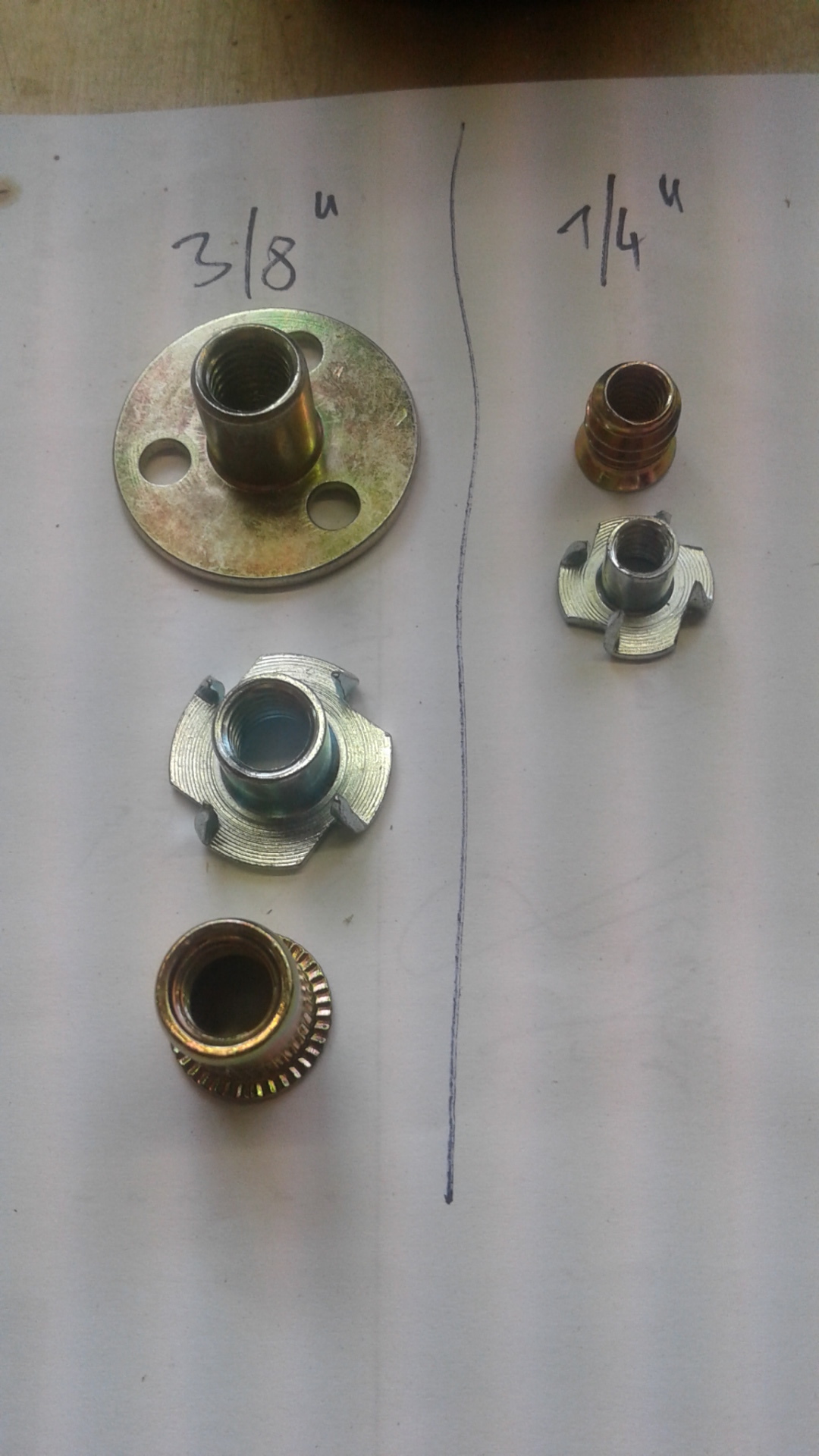

Suche das Gegenstück der Schraube am Kamerastativ zum Einbau in ein eigenes Gehäuse. Wie nennt man das Teil?

Das ist doch ein normales zölliges Gewinde?
#6846123
Eigentlich ganz einfach: Stativgewinde ;-) Das normale kleine Fotogewinde ist ein 1/4" Witworth-Gewinde das große ist 3/8" Witworth.
#6846152
Michael schrieb: > Wie nennt man das Teil? Stativadapter wäre meine schnelle Lösung. Spart Arbeit, wenn man den im Gehäuse einkleben kann.
#6846180
Gewinde nennt man das Teil. Dafür gibt es Gewindeschneider und in diesem Fall ist es grobgewinde 1/4 bzw 3/8. die Steigung ist ebenfalls wichtig 3/8 Withworth findet man auch an Mikrofonstativen. Thorsten S. schrieb: > Das normale kleine Fotogewinde ist ein 1/4" Witworth-Gewinde > das große ist 3/8" Witworth. Hallo, Das ist falsch. Es handelt sich um 1/4“ bzw 3/8“ UNC. Grüße Sascha

Andere Suchbegriffe: Adapter/Buchse/Reduzierbuchse/Stativadapter/Reduzierstück Kameragewinde

Sascha S. schrieb: > Es handelt sich um 1/4“ bzw 3/8“ UNC. Genauer gesagt um 1/4"-20 UNC bzw. 3/8"-16 UNC, d.h. 1/4 Zoll Durchmesser und 20 Gänge pro Zoll etc. Michael schrieb: > Suche das Gegenstück der Schraube am Kamerastativ zum Einbau in ein > eigenes Gehäuse. > > Wie nennt man das Teil? Innengewinde. Stellt man mit passendem Bohrer und Gewindebohrer her. Alternativ kauft man das z.B. in Form einer Mutter. Eine Suche nach "Gewindebohrer DIN 2184-2 HSS-G UNC 1/4-20" findet passende Angebote zum Gewindebohrer. Kernlochbohrer wäre 5,35mm, hat man nicht, also je nach Material 5,3mm oder 5,4mm. Eine Übersicht über Gewinde im Fotobereich gibt es hier: https://www.gewinde-normen.de/foto-gewinde.html Uwe

wenn du den "aufwand" das gewinde zu schneiden vermeiden möchtest, dann kannst du auch einen adapter mit 1/4" innengewinde in das gehäuse einkleben.

für 1/4" kann man die Adapter nehmen, die bekommt man in Holz oder PLA rein. https://www.amazon.de/dp/B076D5VPD8

quotendepp schrieb: > also das innengewinde, so wie das an der kamera Axo. Naja da hat er Prima Link zu (über mir nicht von mir). Hi ! Solche zölligen Innengewinde habe ich bei irgendeinem "Schrauben-Onlineshop" letztes Jahr gekauft. Sorry, Bezugsquelle vergessen. Der Shop hatte kleines Sortiment, nur zöllige Ware (glaube ich...) LG Martin Antwort schreiben |
