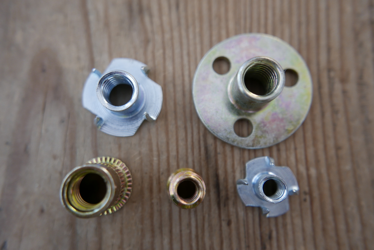

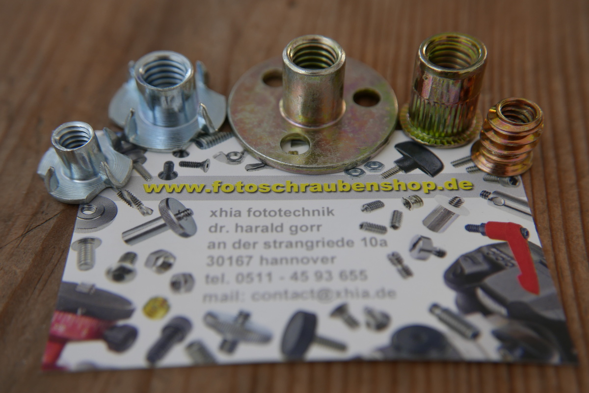

Hi !
Bin im Film-Biz tätig...im 4. Jahrzehnt... ;-)
Und suche nun nach den bei uns üblichen Gewinden 1/4" und 3/8" UNC
"Fotogewinden" in den Ausführungen "Einschlagmutter" bzw.
"Rampa-Muffen".
Anmerkung:
Bin in Österreich zuhause, und da habe ich den Begriff "Rampa-Muffe"
noch nie gehört.
Keine Ahnung, wie das Teil bei uns heißt...ich nannte es immer
"Holz-Gewinde-Dübel".
Sorry.
Hat jemand Lust mir bei der Suche nach diesen Teilen hilfreich zu sein?
Hier in Wien haben wir nur 2 (offline) Schraubenhändler, welche mir,
nach langer Recherche, leider keine weitere Hilfe geben konnten.
Ich vermute, dass diese Teile in jedem britischem Baumarkt
herumkullern...nur wie schaffe ich das, diese zu kaufen?
Brexit jetzt mal ausgenommen...
Über sachdienliche Hilfe würde ich mich freuen,
MfG,
Martin
EDIT: Die pics obenstehend sind alles metrische Gewinde...ich suche
allerdings zöllige...
