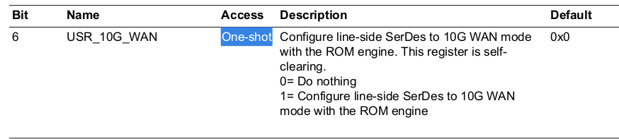

wisst ihr was one-shot beim Register-Zugriff auf einen Controller
bedeutet ?
Also ich denke R/W heißt lesen und schreiben
R/O heißt read only
Danke sehr :)

Wie in der Beschreibung steht: schreibt man ein '0' rein, passiert gar
nichts, schreibt man eine '1' rein, wird einmalig (daher one-shot) die
Aktion ausgelöst, das Bit aber wieder auf '0' gesetzt. Beim Lesen kommt
also immer '0' heraus.

Das Stichwort ist 'self-clearing'.  Früher sagte man auch
Strobe-Register zu sowas. Aus Sicht eines Hardwaredesigners gibt es mehr
als nur RO und RW.

Um noch mehr Begriffe rein zu werfen, das Register verhält sich wie der
Trigger-Eingang eines Monoflops. Auch bekannt unter monostabile
Kippstufe oder der etwas verwirrenden Bezeichnung monostabiler
Multivibrator. Im Englischen wird ein Monoflop eben auch als One-Shot
bezeichnet.
