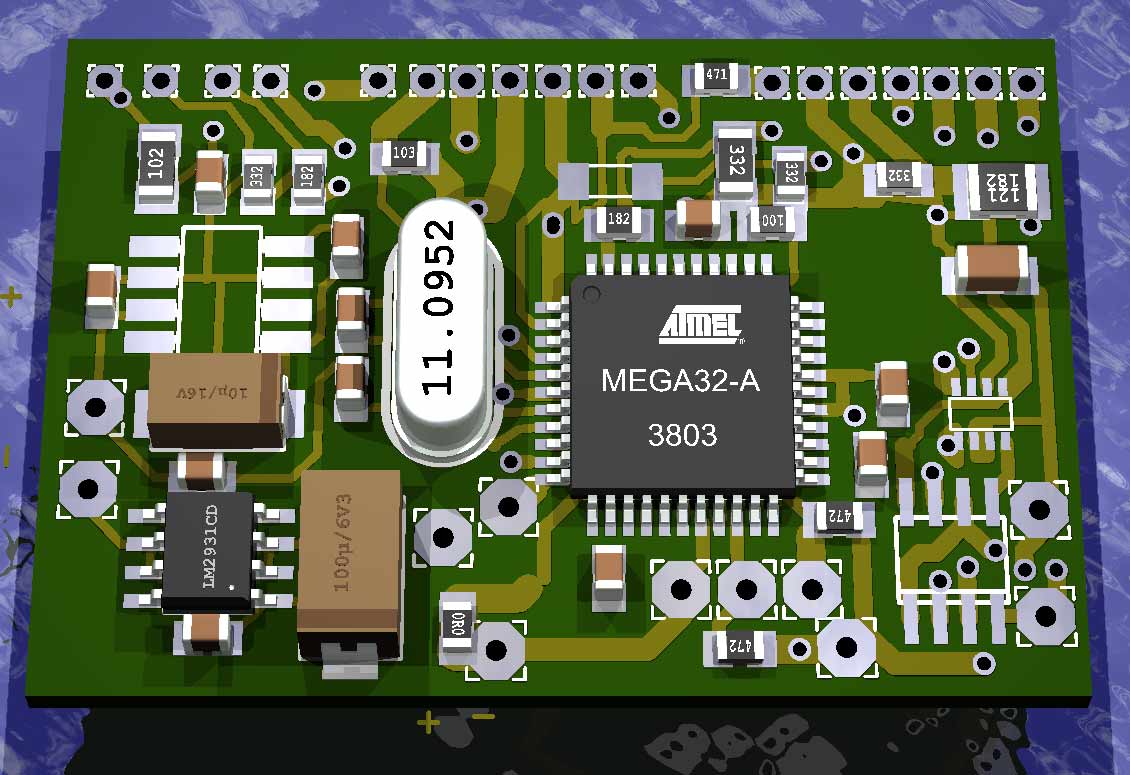

Hallo, ich habe zwei Fragen zu (SMD) Kondensatoren: 1.: Es gibt bei Reichelt zwei Kondensatortypen zur Auswahl (dachte an etwa 100nF): Metalliserter-SMD-Plloyester Kondensatoren und SMD-Vielschicht Kondensatoren. Welchen Kondensator sollte man am besten zum Entstören vor die ICs setzten.? Die Betriebstemperatur liegt etwa bei 60°C. 2.: Ist der Elektrolytkondensator bei Spannungsreglern durch ein smd-Tantal Kondensator ersetzbar? Zum Schlus noch eine allgemeine Frage: Kennt ihr eine gute Seite, wo man sich über die Eigenschaften von Kondensatoren informiern kann? Danke + Gruß Zoltan

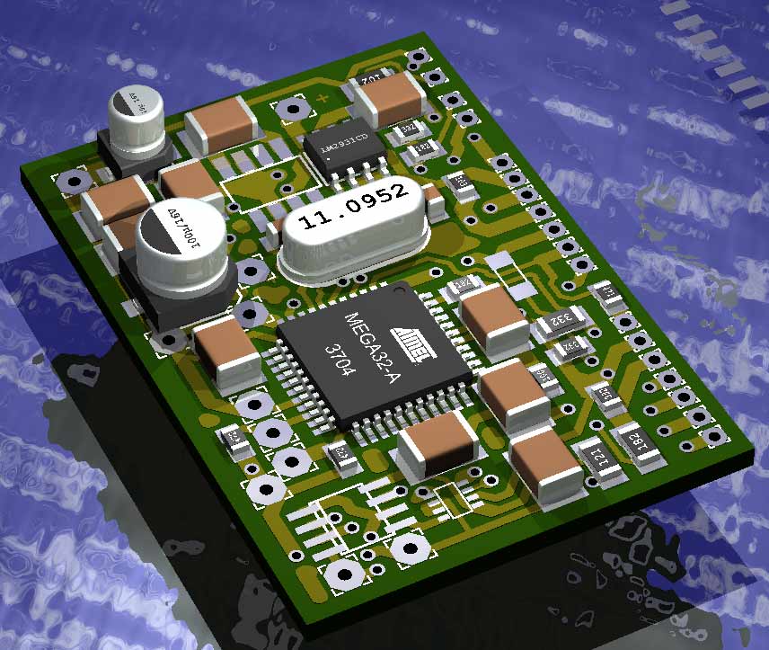

Wenn ich manch einen der Beiträge über die anscheinend geringe Funktionssicherheit von Tantals lese, dann drängt sich mir Frage auf, warum überhaupt Tantals hergestellt werden. Es klingt so als wäre es eher wahrschienlich, dass sie explodieren als dass sie funktionieren würden. Meine Schaltung soll eine möglichst flache Messschaltung werden. Der Vorteil von dem Tantal Elko liegt für mich einzig in der geringen Bauhöhe, verlichen zu den SMD-Elkos (siehe Anhang). Wenn ich meine Erkenntnisse zusammen fassen darf: - Tantals nie verpolen. - Auf Betriebssspanung achten @sonic / alfsch Habt ihr damals herausgefunden, was die Ursache für die Zerstörung der Tantal-Kondensatoren war?

Hallo! Sollen die grossen Klopper im Bild, alles 100nF Tantal Ablockkondensatoren sein ? Wenn ja, nimm lieber 100nF Keramik Vielschicht z.B. Reichelt BestNr. NPO-G0805 100N Der große Toleranzbereich und die eher "bescheidenen" Eckdaten sind fuer die Funktion als Ablockkondensator erwuenscht, ansonsten kann es Dir passieren das deine gesamte Schaltung anfaengt zu schwingen. zu Elko vs. Tantal meine Erfahrungen haben gezeigt das man erst nach Jahren merkt ob man die richtige Wahl getroffen hat. Bei einer Umgebung mit Spannungsspitzen sind Tantal die schlechtere Wahl, bei erhöhter Umgebungstemperatur wiederum der Elko. Und wirklich wissen tut man es erst, wenn man nen direkten vergleich hat, an der Reparaturheufigkeit. mfg, Bjoern
Mist falsche Bestellnummer X7R-G0805 100N mfg, Bjoern
Danke Björn, ich habe bereits auf Keramik umgestellt (die großen "Klopper" waren "Metallisierte SMD Polyester Kondensatoren"). Ich will nur noch die Tantal-Elko Frage lösen, weil ich die Schaltung nicht noch ein drittes mal routen will.
