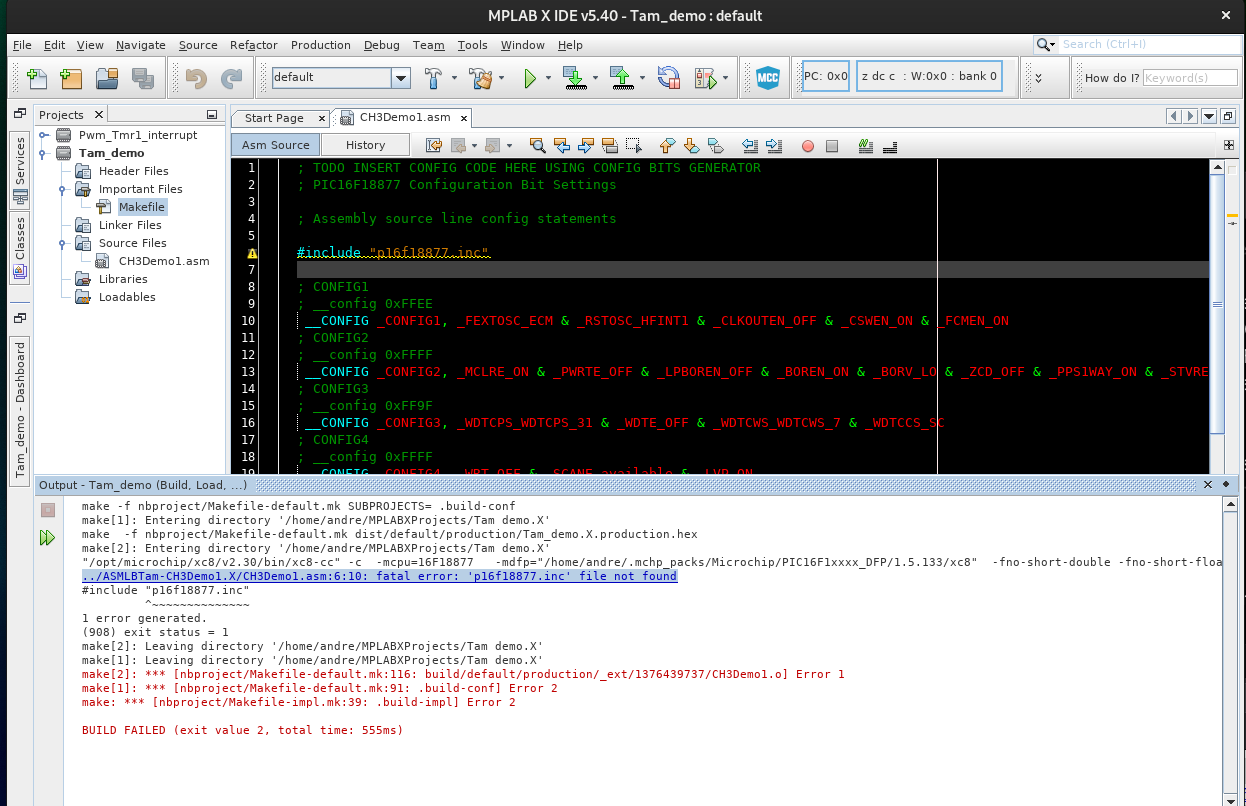

Hallo Leute,
ich weiß gerade nicht wo IDE normalerweise das .inc-File finden müsste?
...habe ein neues asm-Projekt probieren wollen und das Programm aus dem
Editor eingefügt.
Beim Debuggen kommt dann die Fehlermeldung, siehe Anhang.

Noch was: In MPLAB 5.35 ist MPASMX noch enthalten, in 5.50 nicht mehr.
Möglicherweise fehlt das 5.40 auch schon. Entweder musst du das dann
nachinstallieren oder du brauchst ein älteres MPLAB.

Gast #6851594
Ich hab MPLABX 5.10 installiert.
Da finde ich das gesuchte file unter:
C:\Program Files (x86)\Microchip\MPLABX\v5.10\mpasmx\p16f18877.inc
C:\Program Files (x86)\Microchip\xc8\v2.10\mpasmx\p16f18877.inc
