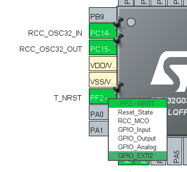

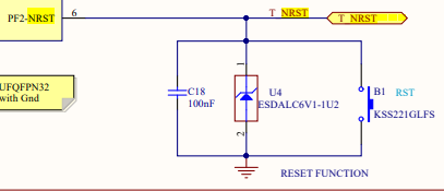

Hi! Ich habe eine STM32 Nucleo G0 Board. Auf dem Board befindet sich ein
Taster, der als Reset-Taster dienen soll. Jetzt liegt der NRST aber auf
dem Board schon permanent auf 0V, der Taster hat somit keine Funktion,
der Controller läuft jedoch. Kann der NRST deaktiviert werden? Bzw wie
kann ich ihn aktivieren. In CubeMX ist er als EXTI parametriert.
(Meine Frage ist nicht, warum der Pin permanent auf 0V liegt, sondern
warum der Controller läuft, wenn der Pin auf 0V liegt)

Wenn du den Pin als GPIO konfigurierst, führt ein low-Pegel nicht mehr
zu einem Reset.
Sonst wäre es ja kein Eingang mehr, wenn du nur noch high-Pegel abfragen
könntest...
Wenn du ihn nicht als GPIO konfigurierst, führt ein low an NRST zum
Reset.
PS: Siehe z.B. RM0444 Abschnitt 5
Weil (mindestens die neueren) STM32 ihren Reset intern erzeugen. Die
haben keinen primitiven Power-On-Reset, sondern einen echten Komparator
für VDD. Das NRST-Signal ist nur rausgeführt, weil viele Leute einen
Reset-Taster haben wollen.
Das Signal ist bidirektional/open drain und kann als Reset für die
restliche Hardware benutzt werden, z.B. um bei einem Hard Fault die
PWM-gesteuerte Heizung abzuschalten. Das geht aber auch mit einem GPIO
und bei den meisten Timern sogar intern. Also wirklich nötig ist der Pin
nicht.
Gast #6853499
Ahh, ok, Danke schon mal.
Also würde es bedeuten, dass mit der Auswahl Reset_State die
ursprüngliche Reset-Funktionalität gegeben ist? Inkl eingeschaltetem
PullUp?
Gast #6853538
"Reset state" heißt bei ST i. A. analoger Eingang, dass ist nicht das,
was man hier will. Was CubeMX in diesem speziellen Fall darunter
versteht ... Da muss man im erzeugten Code nachschauen. Ich würde aber
vermuten, dass das GPIO im analog-In, aber eben nicht NRST heißt. Bei
dieser Auswahlbox werden zwei logisch getrennte Einstellungen vermischt:
Einmal die Option Bytes (NRST_MODE), wo zwischen uni-/bidir.
Reset-Funktionalität und GPIO-Modus umgeschaltet wird, zum anderen die
(davon völlig unabhängige) GPIO-Konfiguration.
"NRST" ist vermutlich die sinnvolle Wahl. Das sollte man nur ändern,
wenn man sich über die Konsequenzen klar ist und wirklich unbedingt
absolut keinen anderen Pin mehr übrig hat.

#6853665
> versteht ...
Nach dem Screenshot geht es vermutlich um einen STM32G031KxT. Dann
vermute ich mal weiter...
Man muss zwischen normalen GPIO-Pins und etwas spezielleren
unterscheiden. Die JTAG/SWD-Pins sind z.B. speziell, aber NRST ist noch
viel spezieller. STM32G031KxT. Der Pin funktioniert da unmittelbar nach
einem Reset wie früher, bidirektionaler Reset. Dann werden die Option
Bytes geladen und ab da gelten die beiden NRST_MODE Bits. Die sind bei
fabrikneuen Chip 0b11, also gilt immer noch klassisches NRST. Das
Programm kann dann im FLASH_OPTR die kopierten Bits ändern.
0b00 = reserviert
0b01 = NRST, aber nur Input
0b10 = PF2, Reset rein intern
0b11 = NRST klassisch
Vermutlich erzeugt CubeMX Code, der daran rumspielt. Insofern würde ich
"Reset_State" so interpretieren, dass dann die Option Bits gelten.
