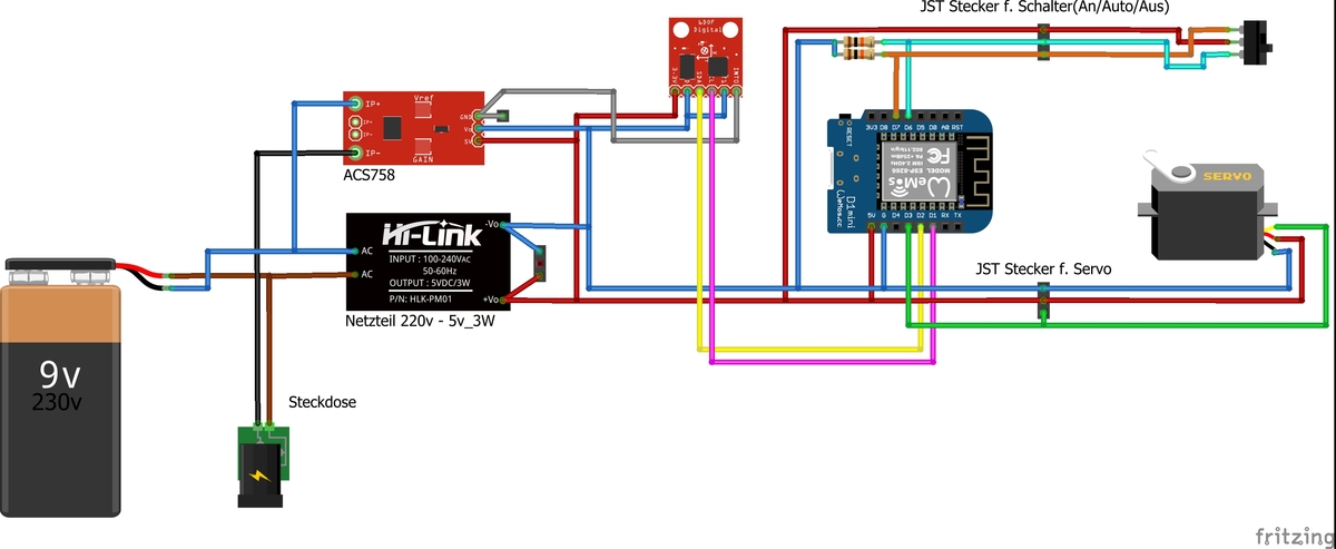

Ich versuche mir gerade für meine Werkstatt eine Einschaltautomatik für
die Gerätesteckdosen zu basteln.
Das Ziel in Schritten:
1. Gerät an -> Stromsensor (Acs758): Erkennt den Stromfluss.
2. Schalterposition -> ESP8266 (D1 Mini #1): Liest Position
aus(AN/AUTO/Aus)
3. Sperrschieber auf -> Servo (MG995): Dreht sich um 180 grad.
4. D1 Mini #1 Post an -> Raspi Zero(MQTT Broker)
5. D1 Mini #2 Subscribe von -> Raspi Zero(MQTT Broker)
6. D1 Mini #2 Relais An
7. Relais schaltet Staubsauger Schütz an.

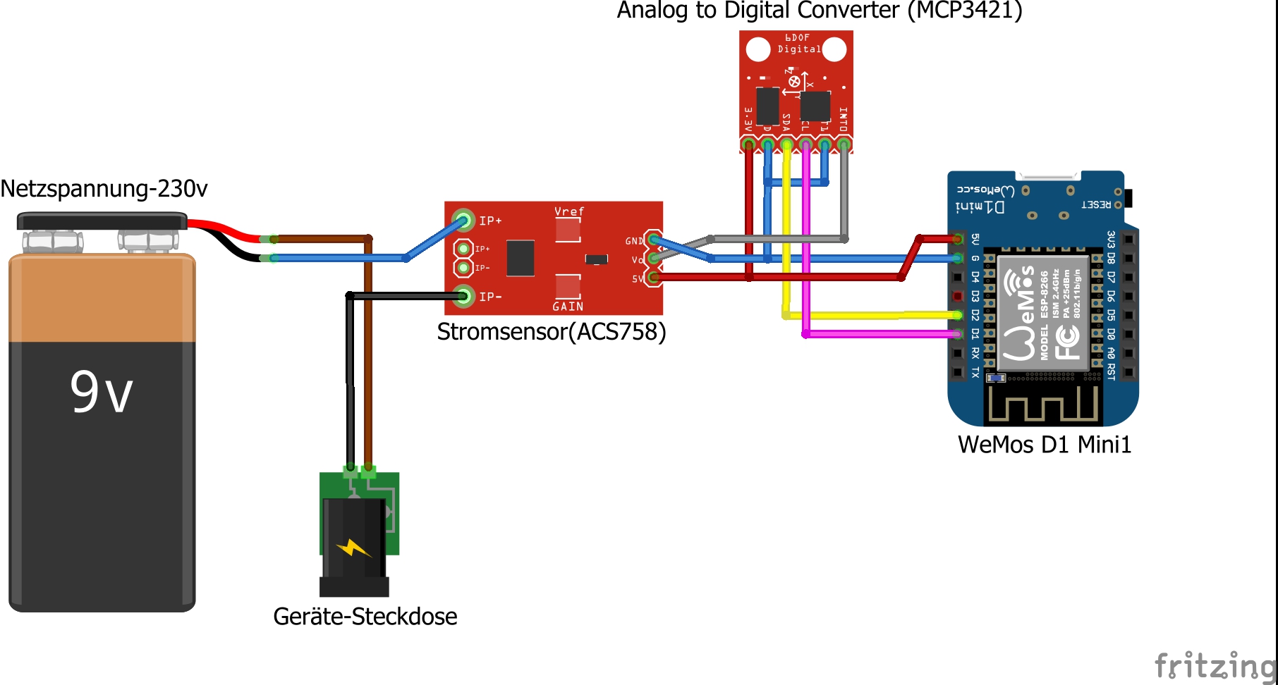

Bis jetzt habe ich die Schritte einzelnen hinbekommen, jedoch bin ich
beim Versuch mit dem ESP8266 das Analoge Signal vom ACS758 abzufragen
und gleichzeitig die WLAN Kommunikation mit dem Broker
aufrechtzuerhalten gescheitert. Das scheint ein typisches Problem des
ESPs zu sein, welches mit grösseren Abfrageintervallen zu lösen sein
soll oder mit ab/an-schalten des Wlans - Was ich aber nach zahlreichen
Versuchen nicht geschafft habe. Daraufhin entschied ich mich den ACS758
nicht direkt an dem AO vom ESP8266 anzuschliessen, sondern über einen
ADC(GY-MCP3421 18-Kanal Analog-Digital-Wandler) an die SCL/SDA vom ESP
anzuschliessen.
Hier nun meine Fragen:
1.) Kann ich den Stromsensor(Acs758) über den ADC (MCP3421) auslesen?
2.) Gibt Verbesserungsvorschläge oder Anregungen :-)?
Liebe Grüsse aus dem Süden und Danke für eure Mühe.
Simon
Da du hier die Frage stellt, scheinst du es nicht zu können ;-)
Ein 18-Bit ADC mag etwas überzogen sein, aber warum nicht.
Und der ACD758 scheint abgekündigt zu sein, was natürlich bei einem
Einzelprojekt kein Hindernis sein muss. Ob der allerdings für dein
Vorhaben geeignet ist, hängt von der Sensorvariante und dem
auszuwertenden Strom ab.
Moderator (Firma: Titel) Persönliche Seite #6855647
Was für ein absurd hoher Aufwand.
Nein, der "erkennt" keinen Stromfluss, sondern er wandelt einen Strom in
eine entsprechende Spannung um.
> Daraufhin entschied ich mich den ACS758 nicht direkt an dem AO vom ESP8266
> anzuschliessen, sondern über einen ADC(GY-MCP3421 18-Kanal Analog-Digital-
> Wandler) an die SCL/SDA vom ESP anzuschliessen.
Was sollte das bringen?
> 18-Kanal Analog-Digital- Wandler
18-Kanal-Wandler bedeutet, dass du 18 Analogsignale daran anschließen
kannst. Aber es ist zum Glück nur ein 18-Bit-Wnalder, von dem du mit
deinem aufbau gleich mal 7-8 Bit vergessen kanst.
> jedoch bin ich beim Versuch mit dem ESP8266 das Analoge Signal vom ACS758
> abzufragen und gleichzeitig die WLAN Kommunikation mit dem Broker
Funktioniert der ganze Klimbim, wenn du das für die Aufgabe völlig
unnötige WLAN samt der ebenso unnötigen Schritte 4..6 erst mal weglässt?

OP #6855846
Oh jeee.. Scheint als müsse ich noch viel nachbessern... :-(
Der "18-Bit ADC" war eine "See and Buy" Entscheidung. Mit ging es nur um
einen ADC mit einem Kanal. Was würdest du als Alternative vorschlagen?
Was meinst du mit "abgekündigt"? Der Stromsensor Acs758 muss bis zu 230v
20A erkennen. Ich wollte lieber "Gross" gehen als mit einem "kleinen"
ACS712.
Ich habe ein Relais-Modul zum aufsetzen auf den ESP gewählt und der kann
nur 250v 10A schalten. Grundsätzlich habe ich vor >5V mit hohen
Leistungen mit Installationsgeräte zu steuern. So kann ich auch eine
Absauganlage mit 400v 1000W anschliessen.
Ja... Der "Klimbim" funktioniert ohne Wlan. Sobald ich die Zeile:
"WiFi.begin(WLAN, PASSWD);" auskommentiere kann ich im Seriellen Monitor
die Resultate aus dem Acs758 ausgeben.
Um die gewünschte Folge(Staubsauger AN) aus diesen Daten dem Staubsauger
zu schicken würde ich gerne das WLAN nützen also entsteht hier der
Konflikt.
Stefan ⛄ F. schrieb:
> Wenn du das kannst, dann kannst du es. Du musst halt den MCP3421
> entsprechend ansteuern.
... und das wäre? Hättest du mir ein Beispiel?
> Was hast du nicht hinbekommen? a oder b? Woran hat es gescheitert? Fehlt
> dir Doku? War es nicht compilierbar, hat es nicht funktioniert?
Ich habe beides hinbekommen, jedoch bleiben die Probleme unverändert:
- Wlan Aus -> Im Seriellen Monitor sehe ich ob Strom durch P+/P- des
Stromsensors(Acs758) fliesst.
- Wlan An -> Im Seriellen Monitor ist nicht eindeutig zu erkennen ob
Strom durch den Stromsensor(Acs758) fliesst. Verändere ich die
Abfrageintervalle durch "delay()" oder "while(millis()...)" beleibt das
Problem bestehen.
Wenn ich das Wlan ausschalte bis ein Stromfluss zu erkennen ist und in
dem Fall die Verbindung herstellen will, bin ich unter Umständen schon
mit meiner Arbeit fertig.
Es scheint als Arbeiteten A0 und WLan beim ESP8266 in der selben Küche
und da hat bekanntlich nur einer das Sagen. Deswegen mein Ansatz, dem
Analoge Konverter eine eigene Küche zu geben.
Gast #6855861
Das ist Quatsch. Beides kann zusammen arbeiten, wenn du es richtig
machst.
Aber das da noch reichlich Basiswissen fehlt,  sieht man an den
Schaltbildern.
Wie bekommst du 230V AC aus einer 9Volt Batterie ?
Gast #6855872
> gewählt und der kann nur 250v 10A schalten.
Meistens sind da Relais drauf, die nicht die VDE Anforderungen nach
2500V Isolation für mobile Geräte bzw 4000V für Fest-Installierte Geräte
erfüllen.
Hast du wenigstens bedacht dass Schütze beträchtliche Impulse beim
Abschalten erzeugen? Du brauchst Snubber wenn die Relais länger als 3
Monate halten sollen.
Man kann des ADC des ESP durchaus mit aktiviertem WLAN nutzen. Nur musst
du halt zwischen den Abfragen Pausen einfügen. Permanent in
Endlosschleife geht nicht, aber 1x alle 100ms durchaus. Wenn das bei dir
nicht geht hast du noch irgendwo anders einen Fehler. kennst du das?:
http://stefanfrings.de/esp8266/index.html#fallstricke
Deine beiden 10kΩ Widerstände sehe ich skeptisch, reduziere sie besser
auf 2,2kΩ damit nicht das eigene Funksignal des ESP Störungen auslöst.
Beim Wemos D1 Mini macht es Sinn, einen 100µF Elko nachzurüsten, und
zwar direkt an den VCC/GND Anschlüssen des ESP Moduls.
Das 3W Netzteil reicht so gerade eben aus, um das Wemos D1 Board und den
ADC zu versorgen. Aber ich sehe da noch einen Servo Motor. Das ist zu
viel. Bedenke dass das Wemos D1 Board bereits ein für 500mA ausgelegtes
Netzteil braucht. Die Stromaufnahme des Servos kommt noch oben drauf. Da
das ein besonders schneller und starker Servo ist würde ich dafür
mindestens weitere 3A einplanen (besser nachmessen). Manche brauchen
noch mehr.
Steckbretter und Dupont Kabel eignen sich nicht, um Servos und ESP
Boards zu versorgen. Zu hohe Kontakt- und Leitungswiderstände.
