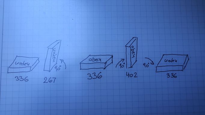

Liebe Kollegen,
anbei ein Bild von meinem Beschleunigunssensor (ADXL335).
Es ist der Sensor dargestellt, mit den Messwerten vom ADC.
Neige ich den Sensor z.B. um 90°, steigen die Werte. Drehe ich weiter
den Sensor über Kopf, dann fallen die Werte wieder. Liegt er also über
Kopf, habe ich den gleichen Wert wie bei der Ausgangslage.
So kann ich aber nur bis 90° messen, aber nicht über Kopf. Also nur +g
Werte, aber keine -g Werte. Was mach ich denn da falsch?
Freu mich über jeden Hinweis.

Dann hast du die falsche Achse erwischt...
Der Sensor hat 3 Achsen, du liest offenbar nur eine aus.
So wie es aussieht, nimmst du die Achse, die in deiner Zeichnung beim
aufgestellten Sensor vertikal liegt, und beim liegenden Sensor
horizontal.
Dann ist es egal, wierum er flach liegt.
Du brauchst die Achse senkrecht dazu, die beim liegenden Sensor vertikal
verläuft.

Ach, stimmt! Wenn ich die Z-Achse dazunehme, dann seh ich, ob er über
Kopf steht oder nicht. Danke für den Hinweis :-)
