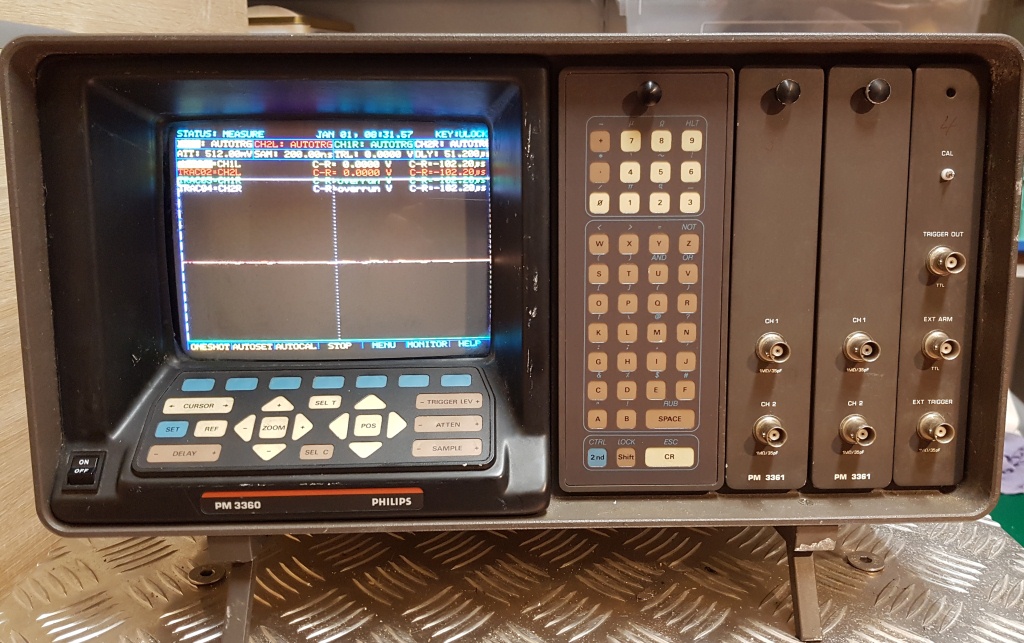

Hallo " Oldis",
mir ist ein Philips PM3360 zugelaufen. Baujahr schätze Ende der 80er.
Habe nach Repartur vom Netzteil ( Elkokurzschluß )und Austausch
sämtlicher Tantalkondensatoren auf allen Eingangsplatinen in der
Spannungsversorgung das Gerät zum Laufen gebracht.
Einige Platinen hatten einen satten Kurzschluß in der +- 15V Versorgung.
Spannung 15 V DC und 16V Tantalkondensatoren.
Leider zeigt die Startsequenz einen Fehler in der einen Einschubkarte.
Hat jemand zufällig ein Manual oder auch Sevicemanual, finde im Netz
leider Nichts.
Ein Servicemanual gibt es in den USA für insgesamt ca. 100$ zukaufen,
ist mir aber zu unsicher, da ich keine gezielte Verwendung für das Gerät
habe.
Habe  aus guter Lust und Laune das Gerät repariert.
